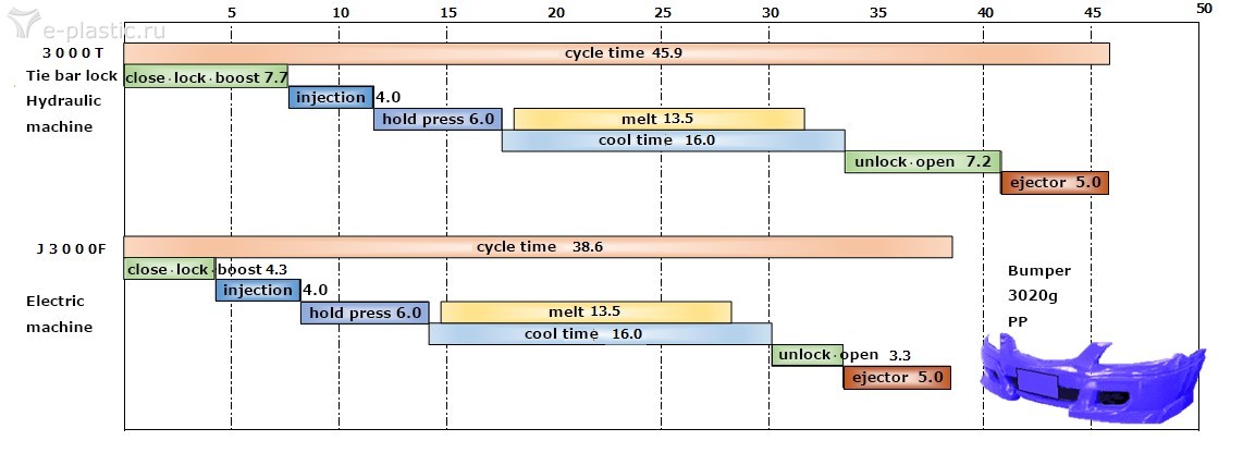

Движения сервоприводов обеспечивают полную параллельность операций, экономию электроэнергии, быстроту работы и низкую инерцию по сравнению с гидравлическими / гибридными машинами. Например, цикл литья бампера весом 3020 г из полипропилена сокращен с 45,9 сек. (гидравлический ТПА) до 38,6 сек. (электрическая машина JSW), то есть почти на 20%.
