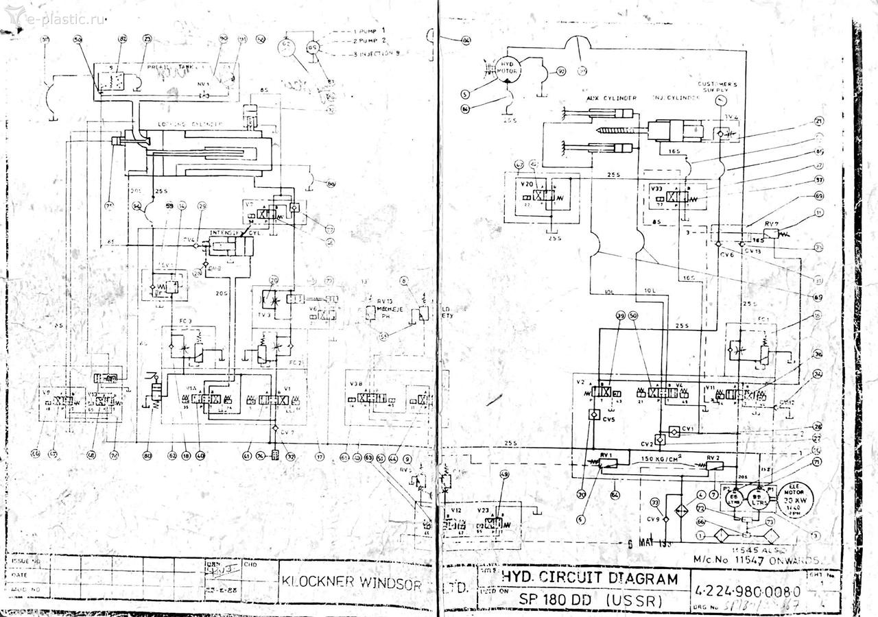

Приспособились, полтора года отработали. Сломалась пружина в дросселе скорости движения плиты вперёд. FC3. Потеря давления в системе при включении Y5. Пружина: Ф проволоки 3мм. Шаг 7,5мм. Длина 115 мм. Пружина в розыске. Наружный диаметр? Внутренний диаметр? Фн примерно 8-9 мм. Офигенная пружинка.
