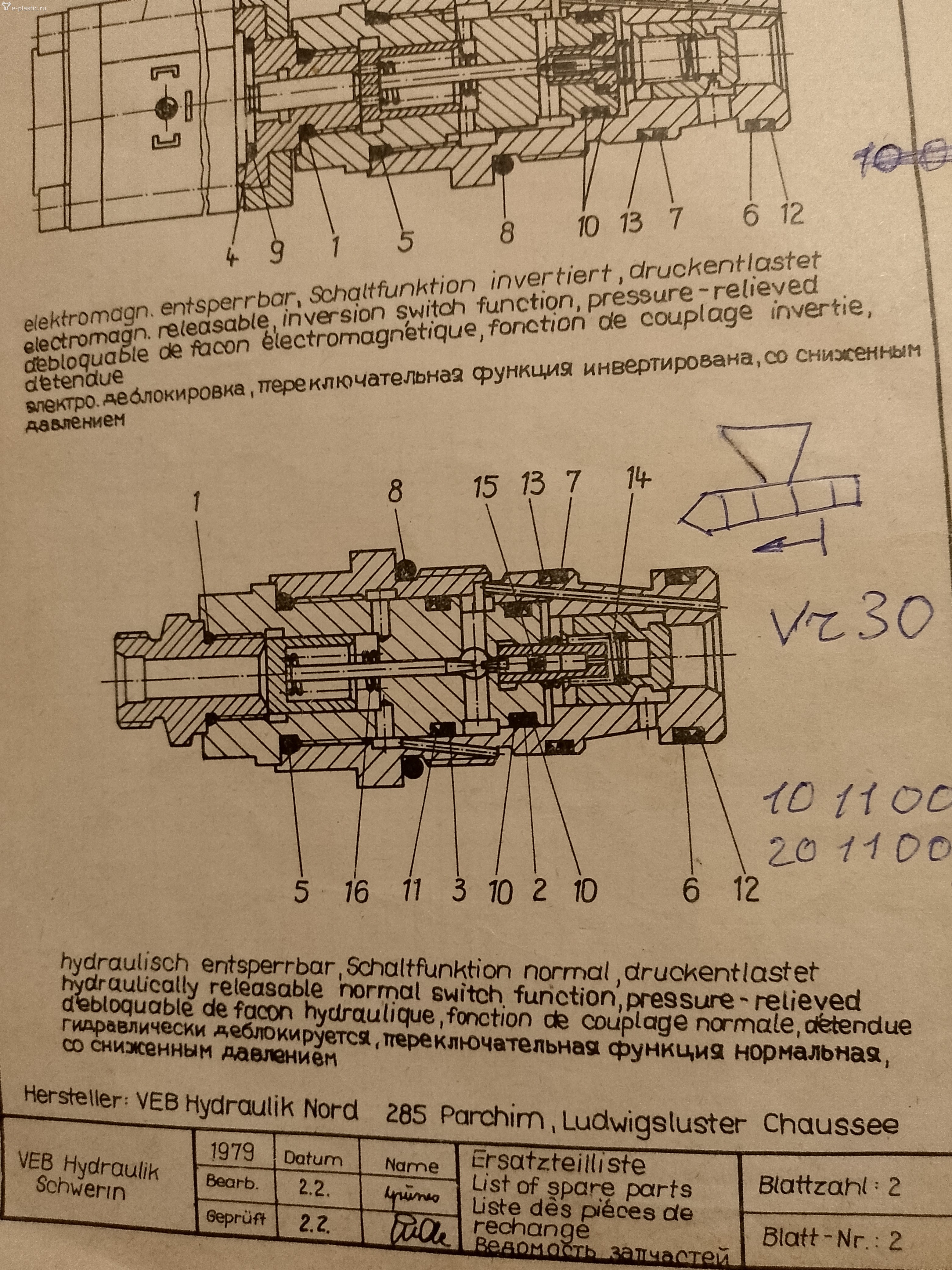

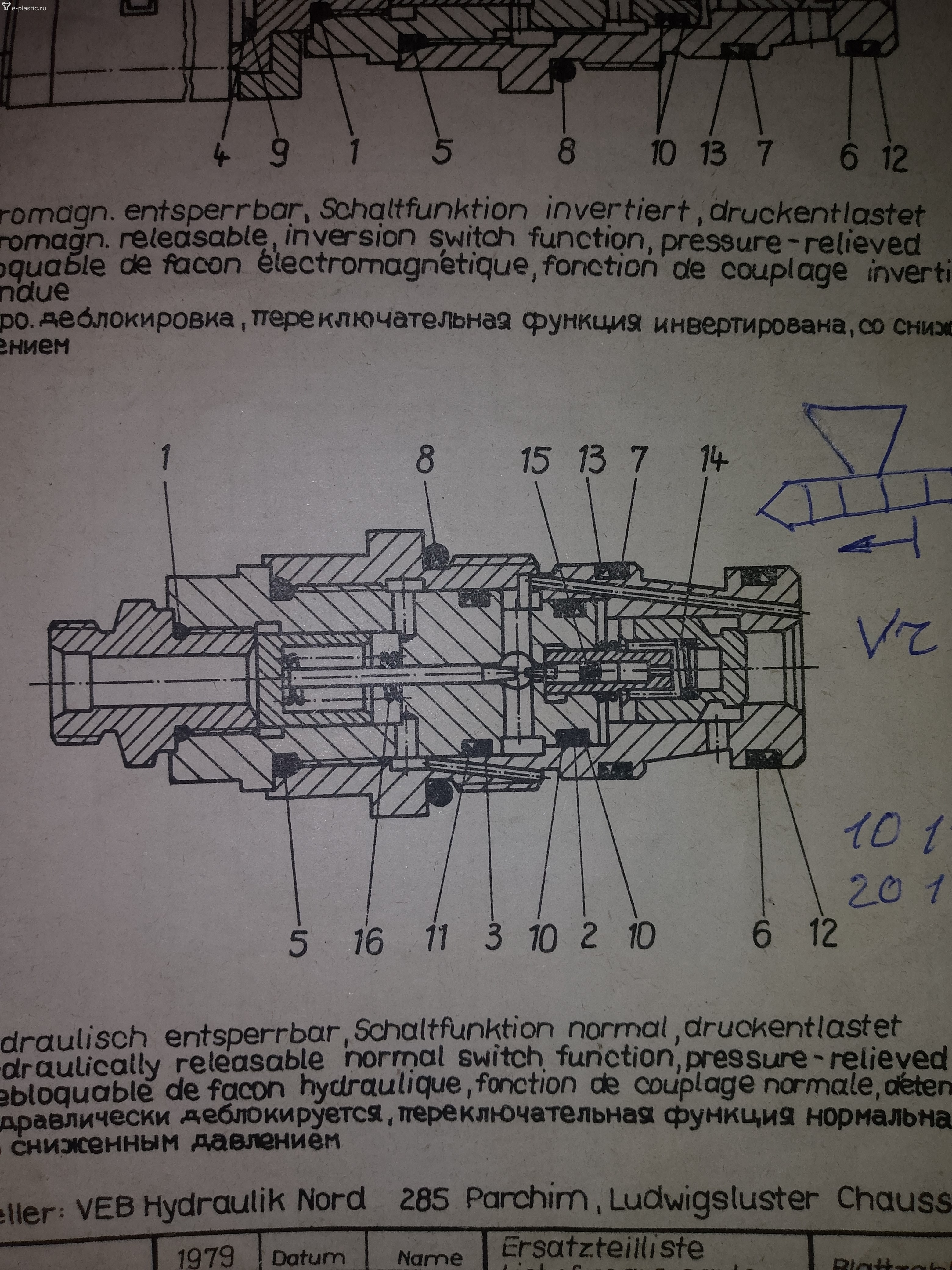

ЗЮМ писал(а): 06 окт 2024, 18:18 Ну вижу.Шарика там нет, а вот жиклёр быть обязан.
Нет там жиклера и ввернуть его там некуда.

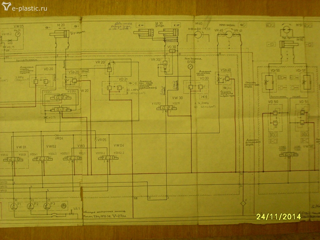

Попутно: шильдик на 271-272 на месте. Схема соответствует.? Сх 34.

#245 Сообщение IgorBuyuk » 06 окт 2024, 18:58
ЗЮМ писал(а): 06 окт 2024, 18:49 Попутно: шильдик на 271-272 на месте. Схема соответствует.? Сх 34.
Да. Вверх тормашками стоит.
Клапан обратный (шарик) на месте.

#246 Сообщение ЗЮМ » 06 окт 2024, 19:01
По фото плоховато видно точно 34 сх.?

IgorBuyuk
Сообщения: 77
Зарегистрирован: 24 янв 2023, 18:30
Страна, Регион, Область: Казахстан, Алматинская область.
Город: Алматы
Благодарил (а): 31 раз
Поблагодарили: 7 раз
Re: ремонт KuASY 410/100
#248 Сообщение IgorBuyuk » 06 окт 2024, 19:22
ЗЮМ писал(а): 06 окт 2024, 19:03 В каком сейчас состоянии машина?
Масло слито, холодильник обслужен.
Ревизия всего, что может влиять на проблему.

#249 Сообщение ЗЮМ » 06 окт 2024, 19:29
Отбросив лишние версии и помехи ВСвязи с отсутствием некоторых компонентов схемы по соплу. А именно:
Сообщения: 5734
Благодарил (а): 614 раз
Поблагодарили: 836 раз
#250 Сообщение ЗЮМ » 06 окт 2024, 19:36
Файл можно получить по ссылке:
https://disk.yandex.ru/i/GVss3iHHaYadSw. Лирическое отступление: А именно VDr 30 - тройник с шариком внутри и двумя противоположными седлами( логический элемент) и VDr 11 жиклёр 0,75 мм в отводе на слив в бак. Эти дополнения позволяют при раскрытии формы автоматически сбрасывать давление прижима сопла при помощи Vr 30 нашего замка. Что бы не выдавило матрицу и не сорвало с крепежа. При команде отвода формы масло по параллельному каналу идёт к точке 6 далее к тройнику Vdr 30 и к управляющему поршню Vr 30 открывая его для сброса давления прижима сопла через 271-272 в бак. Vdr 11 для того что бы логический элемен Vdr 30 и Vr30 не зависали от компрессии а срабатывали без помех. Этого у нас нет ну и помех меньше для работы. Большой минус нет автоматического сброса прижима сопла в момент открытия формы. Нормальные машины из Германии такую сборку не допускали. Без этой функции. Встречал и такие и такие. Мое мнение что по лицензии собирали Куаси и другие страны Венгрия, Чехословакия... От сюда и эта упрощенка. Схема не важная но увидеть можно. Хотя эта инфа ответа на неисправность не даёт.
Последний раз редактировалось ЗЮМ 06 окт 2024, 19:56, всего редактировалось 3 раза.

#251 Сообщение IgorBuyuk » 06 окт 2024, 19:42
ЗЮМ писал(а): 06 окт 2024, 19:36 Файл можно получить по ссылке:
У меня есть именно этот вариант схемы с этими комментариями рукописными.

#252 Сообщение ЗЮМ » 06 окт 2024, 20:03
IgorBuyuk писал(а): 06 окт 2024, 19:42
Хорошо это прояснили.Я вот думаю как они могли так отдать машину с серьезным промахом. Не может быть.Догадка такая:Решили программно, в момент отвода формы кратковременно подавали сигнал на отвод сопла по другому никак.А так как платы таскали с машин на машины все похерилось. Вот при работе с отводом сопла этой угрозы нет и при вашей сборке.

#254 Сообщение ЗЮМ » 06 окт 2024, 20:26
Вопрос 3) При движении формы вперёд самопроизвольно ползет сопло вперёд. А это значит что масло каким то путем попадает в штоковую полость цилиндров перемещения механизма впрыска каретки. От движения формы это не зависит. Это зависит от давления в главной магистрали общей. Глядя на распределитель видим А и В связаны с баком и полостями цилиндров. Предположим на сливе возникло давление тогда сопло поползет вперёд, поршневая сильнее штоковой. У нас же обратная картина. Трубки от точки 6 нет. И прямой связи нет. О чем была седьмая вода на кисиле. Забыли. А дело в том что если мы снимем разъем хоть со 101, хоть с набора сырья, то есть оставим поток в тупике. И включим команду в системе возникнуть давление оно же возникнет и в приходе к 271-272. Делаем вывод что тупик Р перепускает причем в канал А далее чрез Vr30 в штоковую полость и сопло поехало вперёд. На фото распред Орста ему много лет. На стол, проверка: Промываем от масла, продуваем, наливает в А,В,Т объединены. Р оставляем пустой, дуем лёгкими в Р и все станет понятно. По поводу Vr30, если с деталями порядок, внимательно отнестись к уплотнительным кольцам. Если канавка глубиной 2,5 мм кольцо 3мм.

#255 Сообщение IgorBuyuk » 06 окт 2024, 20:42
ЗЮМ писал(а): 06 окт 2024, 20:26 Вопрос 3) При движении формы вперёд самопроизвольно ползет сопло вперёд. А это значит что масло каким то путем попадает в штоковую полость цилиндров перемещения механизма впрыска каретки.
Верно.

#262 Сообщение ЗЮМ » 06 окт 2024, 22:15
Если лечить по фото то очевидно что геометрия поршней разная. Отсюда и разная динамика. У первого поршня украдена площадь на открытие поршня поэтому при движение вперёд сопла он легко открывается при движении сопла назад не может открыться от не достатка подъемной силы. Глубоко опущен на седло. Поршень 2 наоборот при потоке масла в обратном направлении легко поднимает поршень на отвод сопла а на подвод открыть не может Тут надо разбираться. Все смотреть перепуск по наружному диаметру поршней, выработки по седлам а их там три. Поршня и мелких два. Выработку по штоку, поршню управления. Не видя этого сказать о причине не возможно. То что поршень 1 не будет работать вероятнее всего. Со вторым можно позаниматься. 271-272 должен быть безупречен. Через него идёт разгрузка управления и перепуски из линии высокого давления в каналы А и В недопустимы они мешают работать перепадам давления. Параллельно искать дублёр Vr30 для убедительной аналогии и проверки.

#263 Сообщение ЗЮМ » 06 окт 2024, 22:25
IgorBuyuk писал(а): 06 окт 2024, 22:02
ЗЮМ писал(а): 06 окт 2024, 21:25 Разложим по полочкам принцип работы поймём и причину . Роль каждого отверстия в процессе. Входа, выхода, управление, сброс в слив. Аналогично электронике.
Здесь мне надо будет посидеть, я так быстро как вы не смогу сообразить. Но очевидно, что спереди и сзади это основные потоки, учитывая диаметры прохода. Остальное управление.
Попробую расписать последовательность срабатывания этих железячек, сначала промаркируем входа выхода , реверсивность . Когда-то на зубок помнил. На сегодня осталось в каталог зайти. По входам выходам. Графика на схеме слегка путает. Хотя по линиям схемы понятно.
