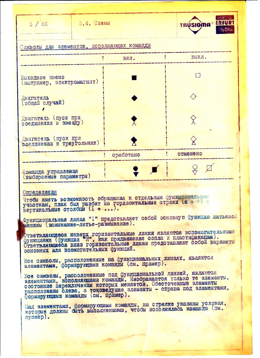

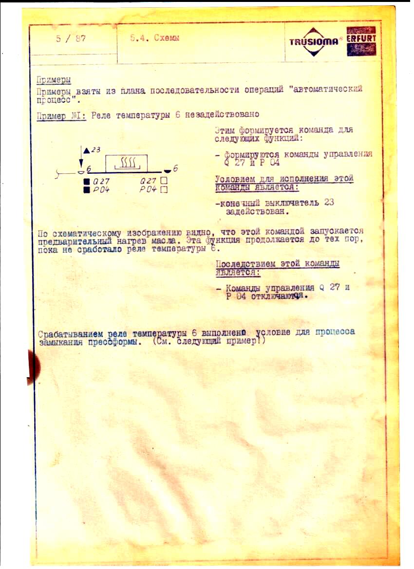

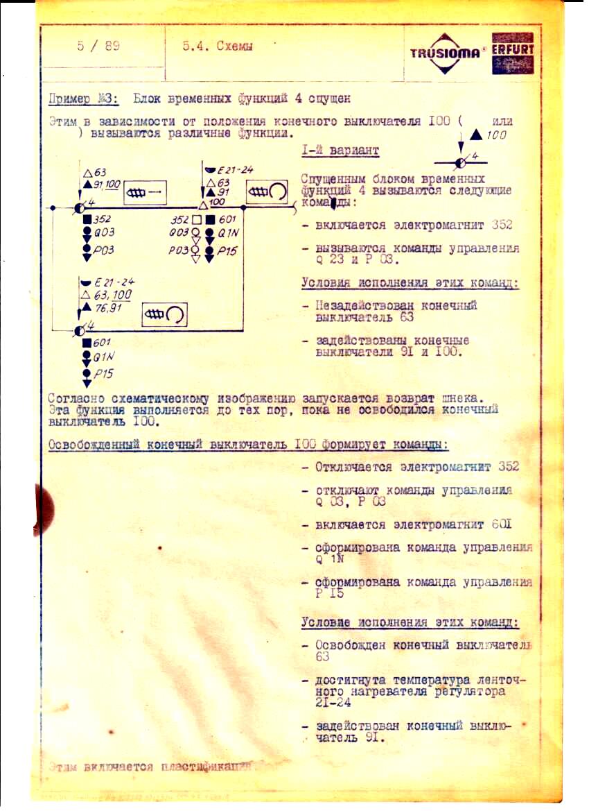

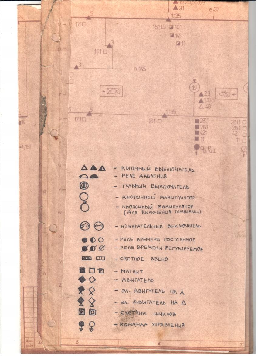

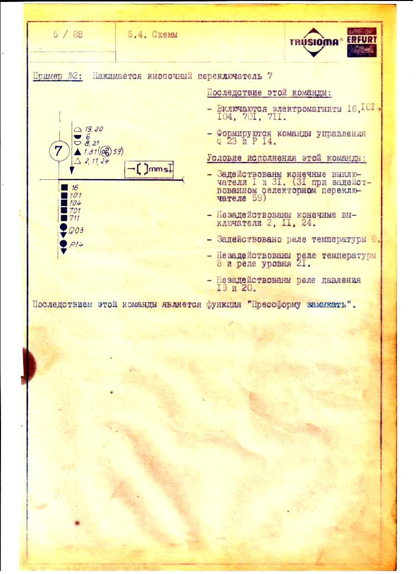

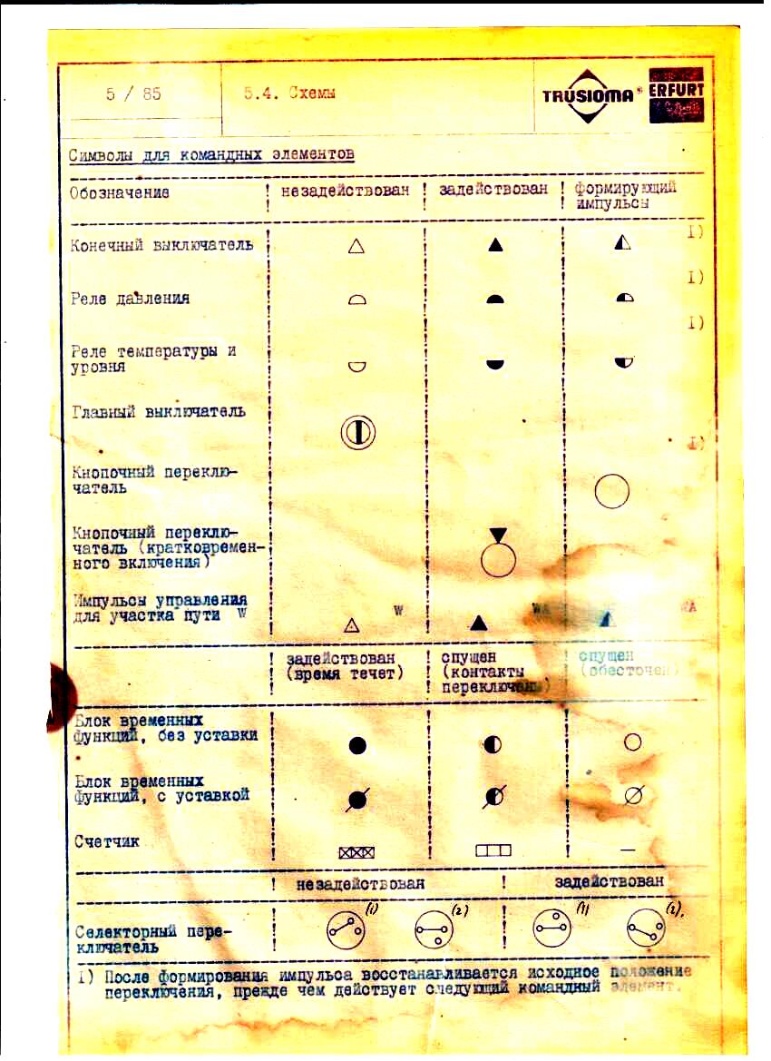

Уже достал циклограмы, спасибо этому форуму. Достал схему электронники. Есть очень большая просьба: мне нужно объяснение по циклограме, я на нее смотрел как баран на новые ворота и ничего не понял " ну как бы понимаю что к чему идет но не все понимаю что обозначают все символы" нужна пошаговая помощь, кто сможет помочь?

#15 Сообщение ЗЮМ » 07 июл 2014, 12:21
Вот есть конкретный вопрос. Учимся читать циклограму: Пример расшифровки циклограмы есть в руководстве по эксплуатации . У нас есть полный по объему паспорт Куаси 5000. В нем этому вопросу посвящено неск. стр. Но сейчас он в другом городе. Скоро заберу. Какой символ что означает отсканирую вечером. Выписывал где то. Надо поискать. Я сам до конца ее не изучил-циклограму хотя и давно живу, хорошо бы повторить. Просьба подбросить инфы коллег у кого тема под рукой.( циклограммы Куаси полный расклад) Я доберусь до литературы только через неделю.

#16 Сообщение ЗЮМ » 07 июл 2014, 20:08
символы циклограмы.

#17 Сообщение ЗЮМ » 07 июл 2014, 20:53
ЗЮМ писал(а):символы циклограмы.
