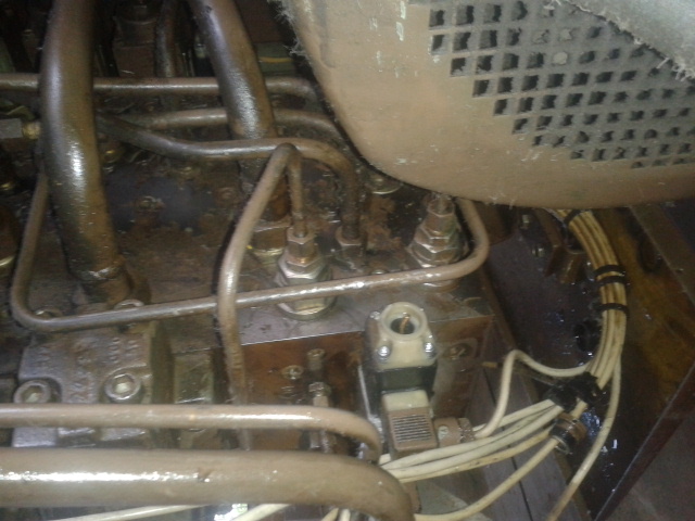

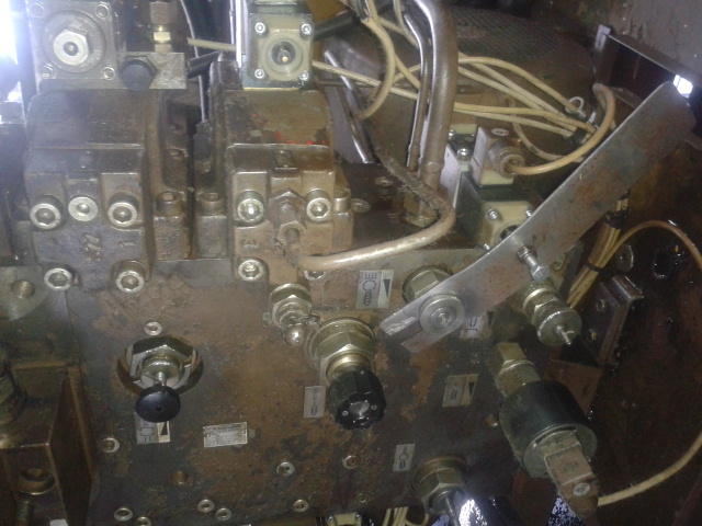

подскажите!!! уже сломал голову...та же проблема-отсутствие общего давления,давит максимум 30... история такая: изначально случайно залили масло с мусором,забило все золотники, из всех функций были -движение сопла и толкателя. золотники прочистил на 3 раза уже,проверил все клапана,,шланги, пока возился давление скакало аж до 150...,но вдруг пропало... перестало двигаться все,кроме подвода сопла,правда медленно, был момент, что сомкнулась форма (безвозвратно),срабатывал набор дозы(медленно). еще,в процессе чистки обнаружил,что на кране скорости впрыска куда то делось крайнее резиновое кольцо,заменил,но еще не нашел где оно застряло... менял клапан общего давление- не помогло,при том на станке доноре работают оба клапана... советовали глянуть клапан подпора,но не пойму о чем идет речь

Бабай писал(а):подскажите!!! уже сломал голову...та же проблема-отсутствие общего давления,давит максимум 30... история такая: изначально случайно залили масло с мусором,забило все золотники, из всех функций были -движение сопла и толкателя. золотники прочистил на 3 раза уже,проверил все клапана,,шланги, пока возился давление скакало аж до 150...,но вдруг пропало... перестало двигаться все,кроме подвода сопла,правда медленно, был момент, что сомкнулась форма (безвозвратно),срабатывал набор дозы(медленно). еще,в процессе чистки обнаружил,что на кране скорости впрыска куда то делось крайнее резиновое кольцо,заменил,но еще не нашел где оно застряло... менял клапан общего давление- не помогло,при том на станке доноре работают оба клапана... советовали глянуть клапан подпора,но не пойму о чем идет речь
В моём случае давление убегало через магниты У0311 и У0281. Причем пока не поменял оба - результата не было.
По поиску общего давления у меня есть отработаный алгоритм, рабочие сами по нему быстро определяют степень поломки.
Как только пропало давление:
1. Откручиваем РВД подачи с насоса. Если в насосе со штуцеров бежит масло, значит проблема в насосе. Если масло не бежит, переходим к п.2. (этот пункт первый потому что все время грешим на 30-летние насосы. Думаем, что они уже "ВСЁ")
2. Разбераем клапан регулировки давления VD01.04.
Обычно этого хватает. Если нет, то поочередно разбираем весь блок VD01. Больше разбирать нечего, проблема в этих узлах.
Удачи Вам.

olmvin писал(а): В моём случае давление убегало через магниты У0311 и У0281. Причем пока не поменял оба - результата не было.
Удачи Вам.
да насос то проверяли- рабочий... а клапан пробовал менять с рабочей машины-без изменений,менял весь блок блок VD01-не помогло...но спасибо за совет.
Удачи Вам.
Не помню номер клапана,попробую так объяснить: от распределители " впрыск-декомпрессия" от крышки самого распределители,отходит трубка. Она уходит за блок распределителей, видно её со стороны двигателя (зад блока) . Выворачиваем из блока клапан(в который,эта трубка приходит) и смотрим что с ним. У нас пару раз из за него всё давление в ноль падало...
Они живые. Живые!

evgeniialex писал(а): Не помню номер клапана,попробую так объяснить: от распределители " впрыск-декомпрессия" от крышки самого распределители,отходит трубка. Она уходит за блок распределителей, видно её со стороны двигателя (зад блока) . Выворачиваем из блока клапан(в который,эта трубка приходит) и смотрим что с ним. У нас пару раз из за него всё давление в ноль падало...
откровенно говоря не понял...
Наверно evgeniialex имел ввиду обратный клапан VR20, который открывается при загрузке(противодавление). Если клапан заклинило или забит дроссель 0,75 мм в штуцере на распределителе то, закручивая регулятор VD21 появится давление.
Вот та самая трубка, а постом выше, клапан куда она упирается. Вот этот то клапан я и имел ввиду

#26 Сообщение Бабай » 01 сен 2014, 11:07
evgeniialex писал(а): Вот та самая трубка, а постом выше, клапан куда она упирается. Вот этот то клапан я и имел ввиду
пройденный этап
