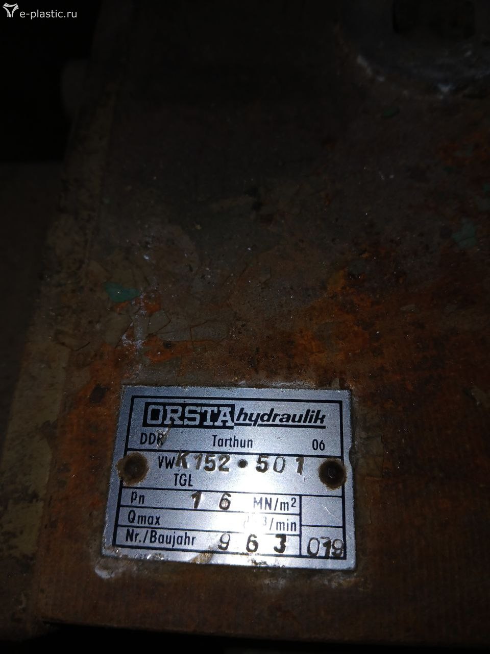

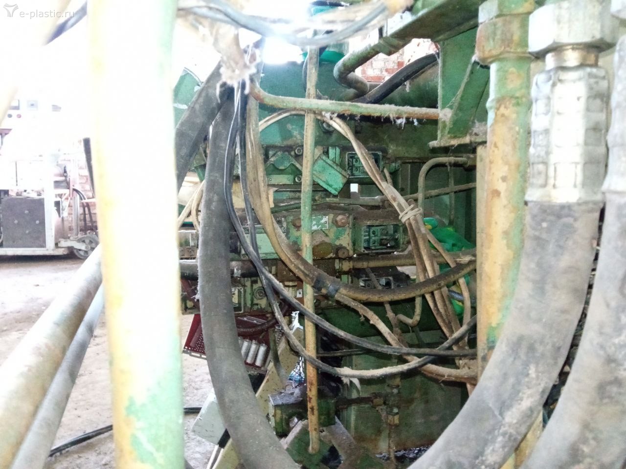

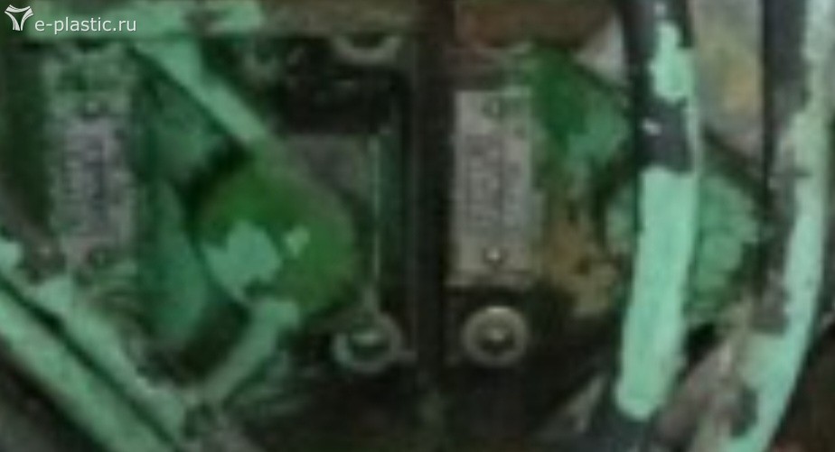

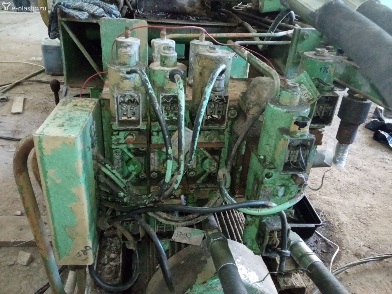

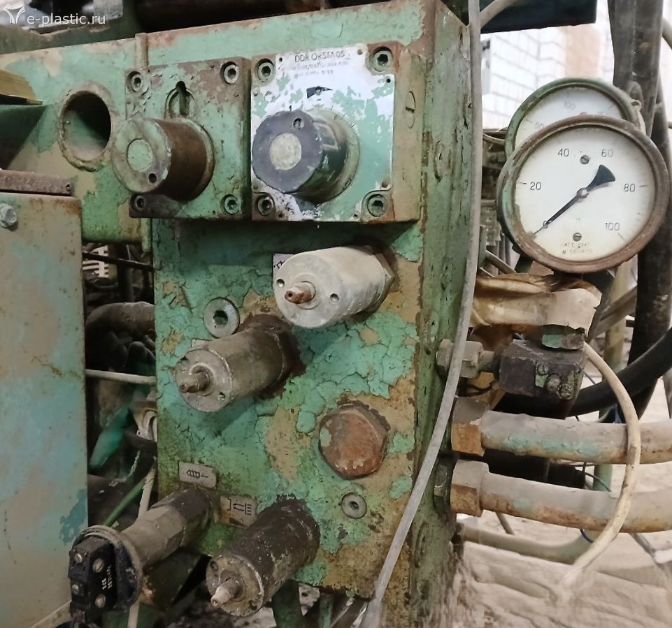

Добрый вечер, на производстве простоял 10 лет KuASY 260/100, сейчас появилась задача его запустить, провели небольшую ревизию, столкнулись с вопросом какой гидрораспределитель за какое перемещение отвечает(часть проводки вырезана), распределители закрашены в несколько слоёв и определить их не получается, прошу помочь

Добрый день, подскажите как можно выяснить назначение распределителей? Да запитали от 70 вольт, залили масло, плиты двигаются, восстанавливаем часть проводки, сейчас задача подключить родные кнопик к родным распределителям, обозначения на кнопках сохранились на распределителях отсутствуют. Спасибо за гидросхему.

Там вроде шильды видно, сравнивайте с данной схемой или давите принудительно отвёрткой и смотрите что двигается , если возможно конечно.
Сообщения: 5753
Re: KuASY 260/100 гидрораспределители
#12 Сообщение ЗЮМ » 23 мар 2024, 12:32
В электросхеме назначение магнитов подписано. Ссылочку выше посмотрите на блок нагрузки над мотором.https://disk.yandex.ru/i/WIjirHjca7q2kw

Магниты работают группами. Это называется циклограмма. Техническими вопросами занимаетесь не Вы. Распечатайте план блоков и отдайте технарям. По схеме гидро составляем циклограмму. Что бы знать какую группу магнитов включать.
Сообщения: 5753
#18 Сообщение ЗЮМ » 23 мар 2024, 15:13
Хорошо, делаем шпаргалку: Режим наладки: Под нагрузкой один насос 25 л/мин. Y31. 1) Подвод формы 31,101. 2)Отвод формы 31,102. 3)Подвод сопла 31,271. 4)Отвод сопла 31,272. 5)Впрыск 31,351. 6) Отвод шнека декомпрессия 31,352. 7) Вращение шнека 32. Вопрос? А у вас что нибудь сохранилось из документации? Расположение распределителей и магнитов хорошо и понятно видно на планах. И прописано на русском. Более того указаны конечные выключатели. С технарями надо поделиться.!!! ПРИ отводе сопла не сломайте каретку. У всего есть предел!!!!! При подводе сопла не сломайте нагреватели, если нет упора в форму. Ну и контроль давления в системе само собой в первую очередь.!

ЗЮМ писал(а): 23 мар 2024, 15:13 Хорошо, делаем шпаргалку: Режим наладки: Под нагрузкой один насос 25 л/мин. Y31. 1) Подвод формы 31,101. 2)Отвод формы 31,102. 3)Подвод сопла 31,271. 4)Отвод сопла 31,272. 5)Впрыск 31,351. 6) Отвод шнека декомпрессия 31,352. 7) Вращение шнека 32. Вопрос? А у вас что нибудь сохранилось из документации? Расположение распределителей и магнитов хорошо и понятно видно на планах. И прописано на русском. Более того указаны конечные выключатели. С технарями надо поделиться.!!! ПРИ отводе сопла не сломайте каретку. У всего есть предел!!!!! При подводе сопла не сломайте нагреватели, если нет упора в форму. Ну и контроль давления в системе само собой в первую очередь.!
О как, большое спасибо, так понятно, обязательно покажу технарям, документации почти не осталось, пару первых страниц описания на немецком и пару страниц с электросхемой, к сожалению планов тоже нет. С технарями дружим, против чермета не бастуют, достают воду из маслобака, заливают масло, но без документации только разводят руками

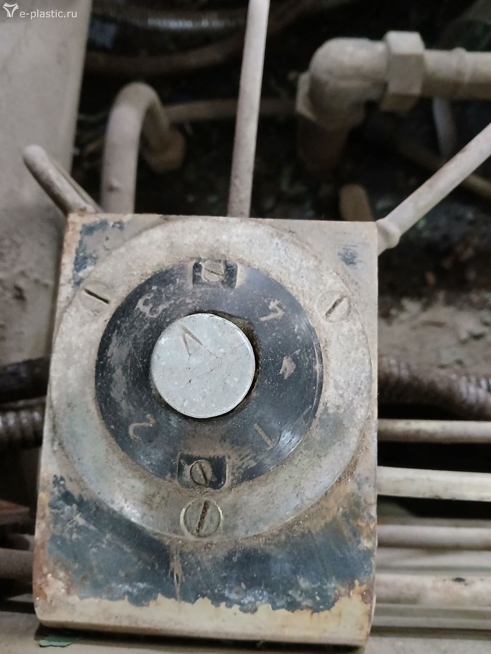

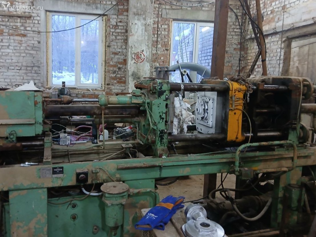

Прикладываю фото, и снова столкнулась со следующей проблемой, а знаний в гидросхемах не добавилось, и снова прошу помочь разобраться (если можно со шпаргалкой). При размыкании полуформ и подводе сопла(выталкиватели) недостаточное усилие. Насколько понимаю его можно настроить, но как настроить понимания нет, в момент работы (подвод сопла и размыкание плит на манометрах ничего не отображается).

Эта штука должна работать. Кран распределитель контроля давления. По ссылке номер 3. Смотрим к нему идут четыре трубки. Откуда и куда видно по схеме. Контролирует две точки. Одна давление прижима сопла. Вторая давление в общей системе. Это две трубки. Всего четыре. Третья в бак. Четвертая к манометру. Ваш пост не понятен. Вроде заработало. А вроде нет.
