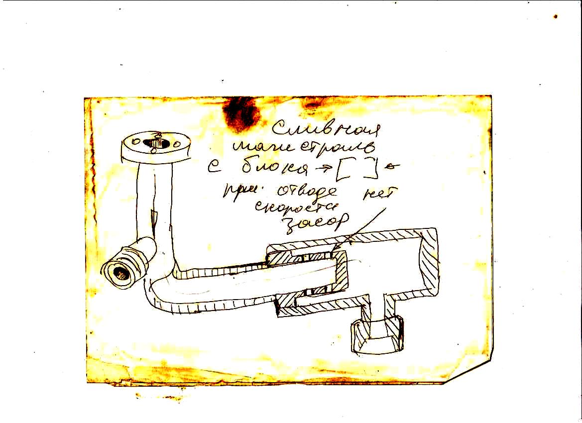

Поэма про Ньюанс: Дело было в пригороде великого города Афанасия Никитина великого путешественника города ТВЕРИ. Привет землякам. Неисправность: При движении подвижной плиты назад сильное затруднение и на манометре пиковое давление аж под 140 атмосфер. При подводе все достойно. И на ускорении и на замедлении. А в зад ползет ка к черепаха и давление потолок. Трое суток рыл машину не отходя. ( При возврате домой опосля семь раз засыпал за рулем, но бог миловал и от канав и столбов и встречки) Главное все приходят к выводу " Где то тяжелый слив" Директор смеется: тут вся Тверь перебыла. ( не расцените за хвастовство) Ну если сделаешь найдешь причину, тогда поверим что ты что то смыслишь в гидравлике. Да мне то что до того что они там думают и кто там бывал. Тупик паника три сосны. На третий день стал убирать инструмент грузить в машину и так мерзко- БЛИН отелло промахнулся?! Хоть плач. И вдруг с восходом первых лучей солнца ОСЕНИЛО. Так ты сливную основную трубу продувал ? сам себя спрашиваю. Продувал. РТОМ? Ртом. А почему воздух через диаметр мм 40 шел тяжело? Так ведь шел. А масло же вязкость имеет и подачу литров сто в минуту. Пулей полетел в цех. Снял колено трубы. Сунул проволоку в нее . Опа во что то уперлась. Ха что за фокус??? Примеряли по проволоки до упора. Отметили. Болгарку сюда. Режем. Чудеса отверстия совсем и нет. Стукнул об верстак а от туда чашка выскочила в виде шляпы Чарли Чаплина. И в дырочках как друшлак забитых гранулами. Все ахнули. А у меня такой адреналин от радости. Что я готов был прыгнуть выше цеха. А суть в чем. Это элементарный глушитель гидроудара при сбросе давления запирания. Так как в момент сброса идет мощный короткий гидроудар и на прямую на сливные фильтры. И что бы их не разрушало раньше времени вварили эту штуку. Но в схеме не указали. Только на монтажных чертежах спец литературы в архиве. А почему этот засор проявляет себя только при отводе? Элементарно: При подводе плиты впред слив в бак отсутствует работает диференциальная схема обвязки цилиндра. И масло просто перетекает из одной полости в другу, а давление подается сразу в две полости. При отводе все стандартно отработаное и вытесняемое масл идет чере вышеописанное колено напрямую далее через фильтры в бак. Прилагаю эскиз патрубка основного слива с блока дожатия запирания. Если предположить что колено забилось на мертво, а это может случится допустим насос засосал грязь или какой то посторонний мелкий предмет и не один то масло через реверс У101-У102 напрямую гонит это все на глушитель. Но тогда при запуске насоса на основном манометре всегда будет висеть высокое давление вплоть до мах настройки ВД1. Как будет запускаться агрегат- зависит от степени засора. Может и не как. Будет глохнуть. Вполне приличная версия и она имеет право на существование. И в нашем случае. Возьмем на ЗАМЕТКУ.
КОЛЕНО СМОНТИРОВАНО на блоке запирания формы по схеме в точке под номером 23. В низу выход из распределителя подвода отвода формы. Степень зсора будет видна на основном манометре. на холостых оборотах и малом расходе нулевой подачи будет присутствовать давление зависящее от степени засоренности. Проявит себя при ускоренном отводе. И показаниям манометра с одновременным падением скорости отвода. Зависти от степени засора.

Xenomorph писал(а):Так, по поводу ВД1. Игла подпружинена и если закисла, то стакан не двигается вправо, и не открывает путь на слив Т, правильно?
Ну да. Клапан понимает что от него требуют закрыть слив в бак и обеспечить мах давление. От перегрузки и аварии спасает регулятор мощности экстренно сажая производительность вплоть до самого минимума расхода. Такое редко но бывает. особенно после длительных стоянок.

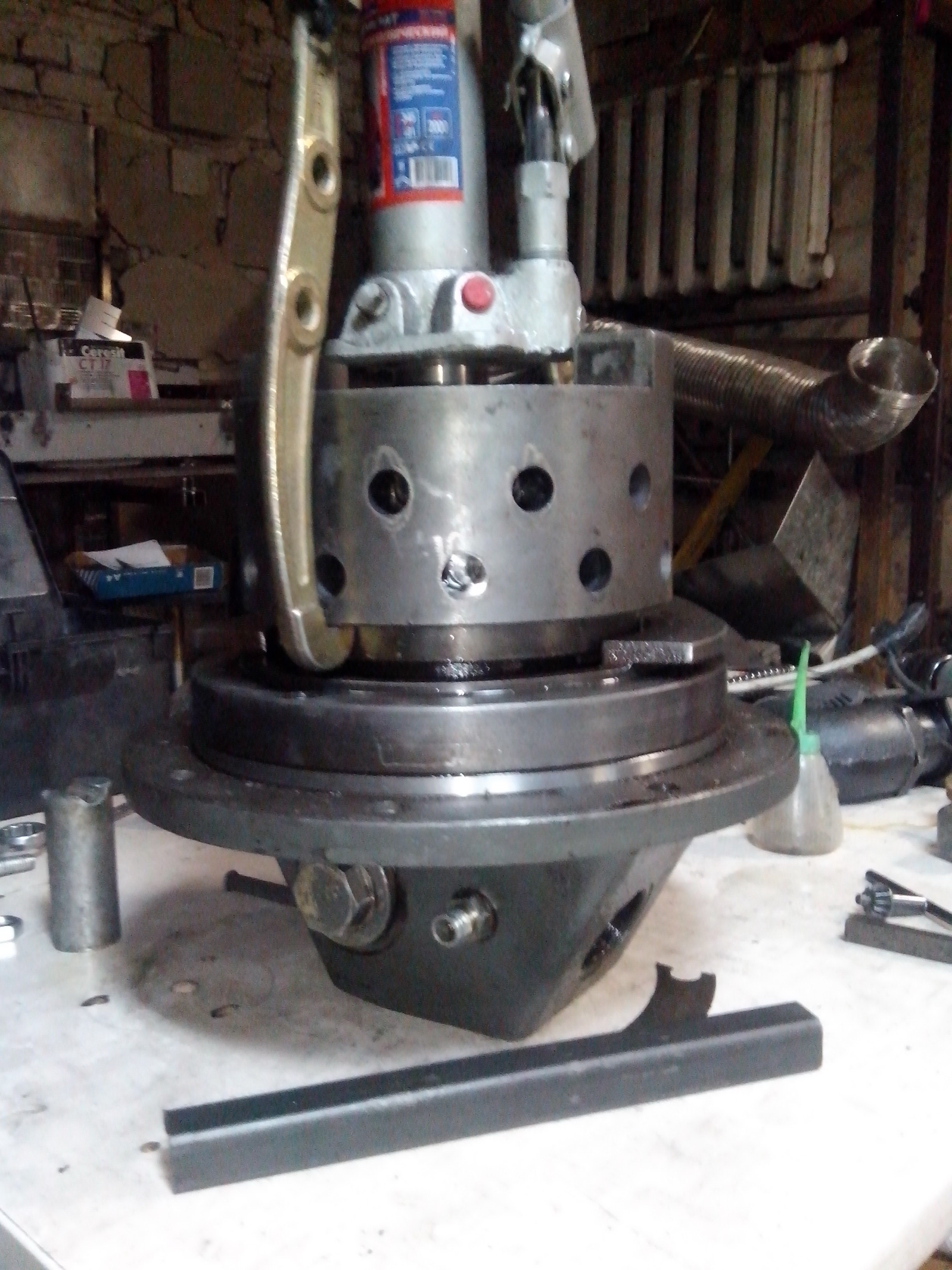

Пример заклинивания втулки на распределительном пальце и оси вращения ротора. С проворотом втулки и смещением выходных каналов из под плужеров-поршней.
