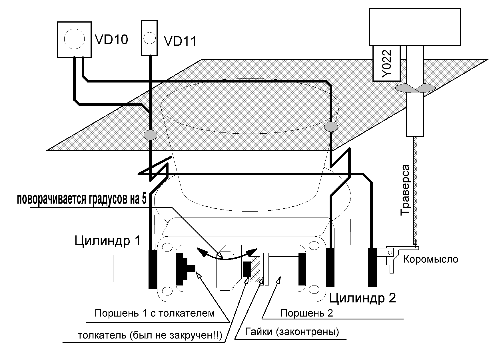

#186 Сообщение Xenomorph » 08 дек 2014, 15:07
Вот набросал по быстрому... толкатель поршня два, когда мы сняли крышку, стоило его легонько двинуть сам выдвинулся. А толкатель который на нем был не зафиксирован - свободно вращался. Адрес почты отправлю в лику.
набросок вытянутого насоса

#188 Сообщение ЗЮМ » 08 дек 2014, 15:28
Xenomorph писал(а):Если можно, вкратце, разъяснить действие этого механизма
Рог квадратный траверсы отклоняется градусов на пять. Если взять монтажку то этот рог должен вместе с траверсой отклоняться сравнительно не тяжело от упор до упора. Упор у вас на следящем золотнике открутился ослаб. А был ли он на грани вывинчивания? Но в принципе это не могло помешать запустится мотору нормально. Масло было обязано поступить на выход. Хотя скольк секунд работал насос. Вы же его сразу выключали? раз он не запускался и вставал под перегрузку вроде как.

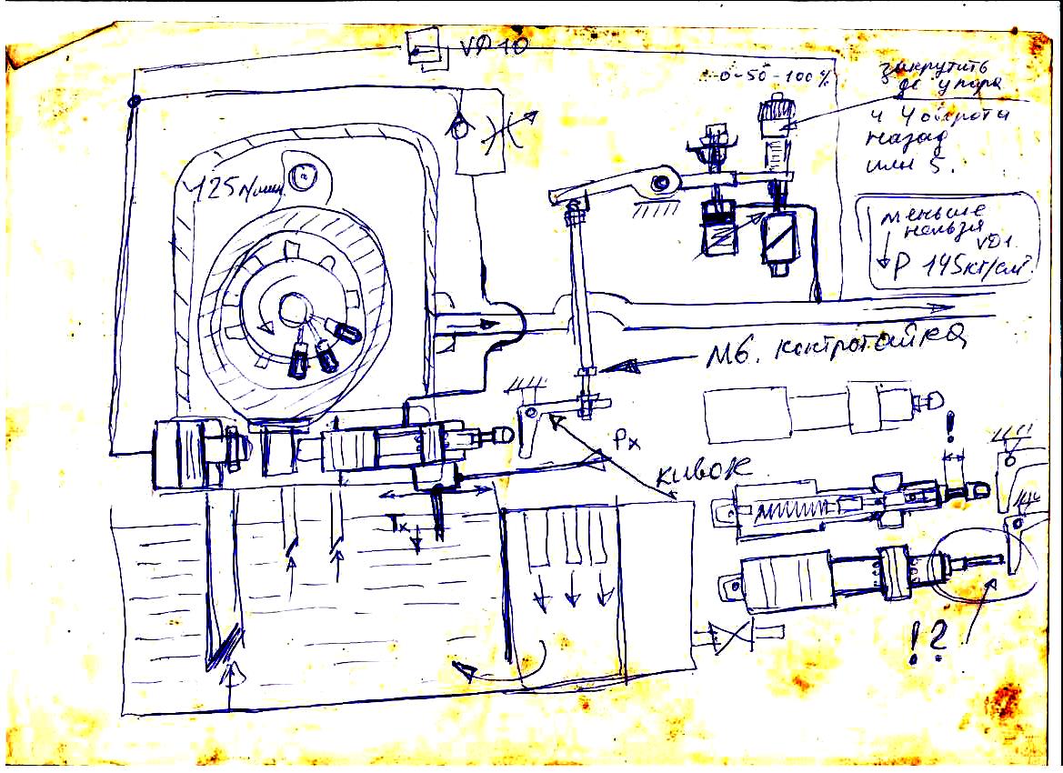

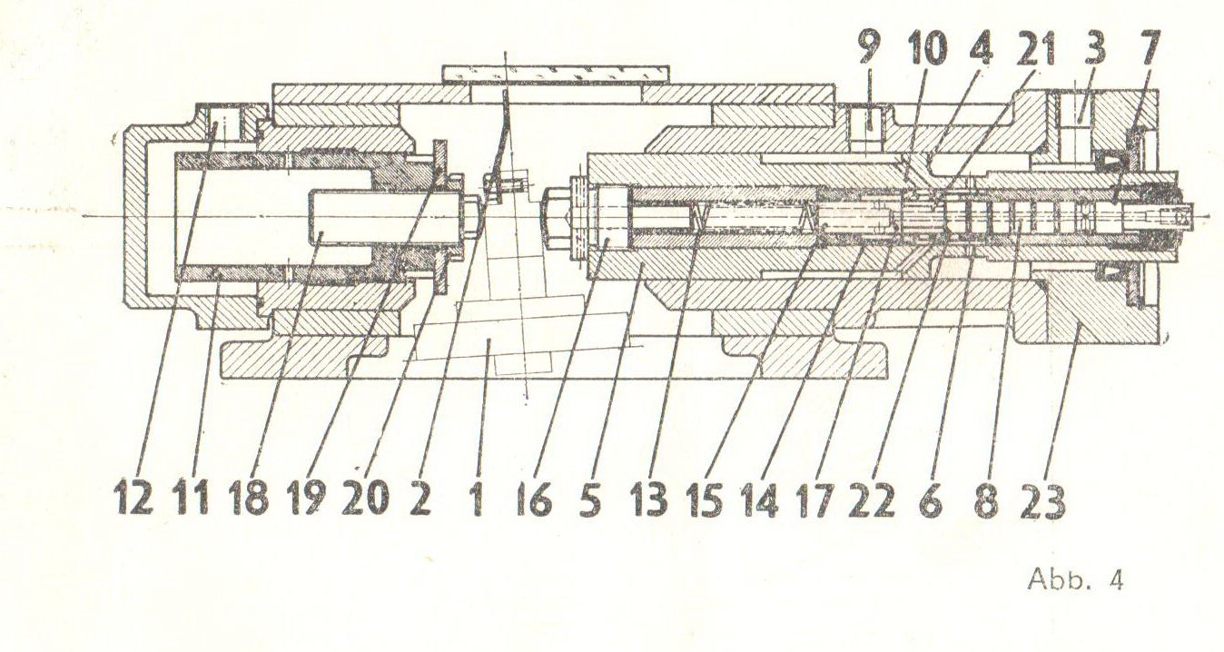

#190 Сообщение ЗЮМ » 08 дек 2014, 16:11
На нижнем конце тяги возле г образного кивка резьбовое соединение М6. с контрогайкой, убедитесь что контрогайка затянута. Не нарушайте длину тяги путем выкручивания или закручивания резьбовой серьги в которую вставлен штифт и зашплинтован. О этого зависти максимальный сектор поворота траверсы. Что бы не допустить упора траверсы вглухое препятствие корпуса или левого упора. Приведет к отламыванию рога или отрыву возвратного цилиндра левого.

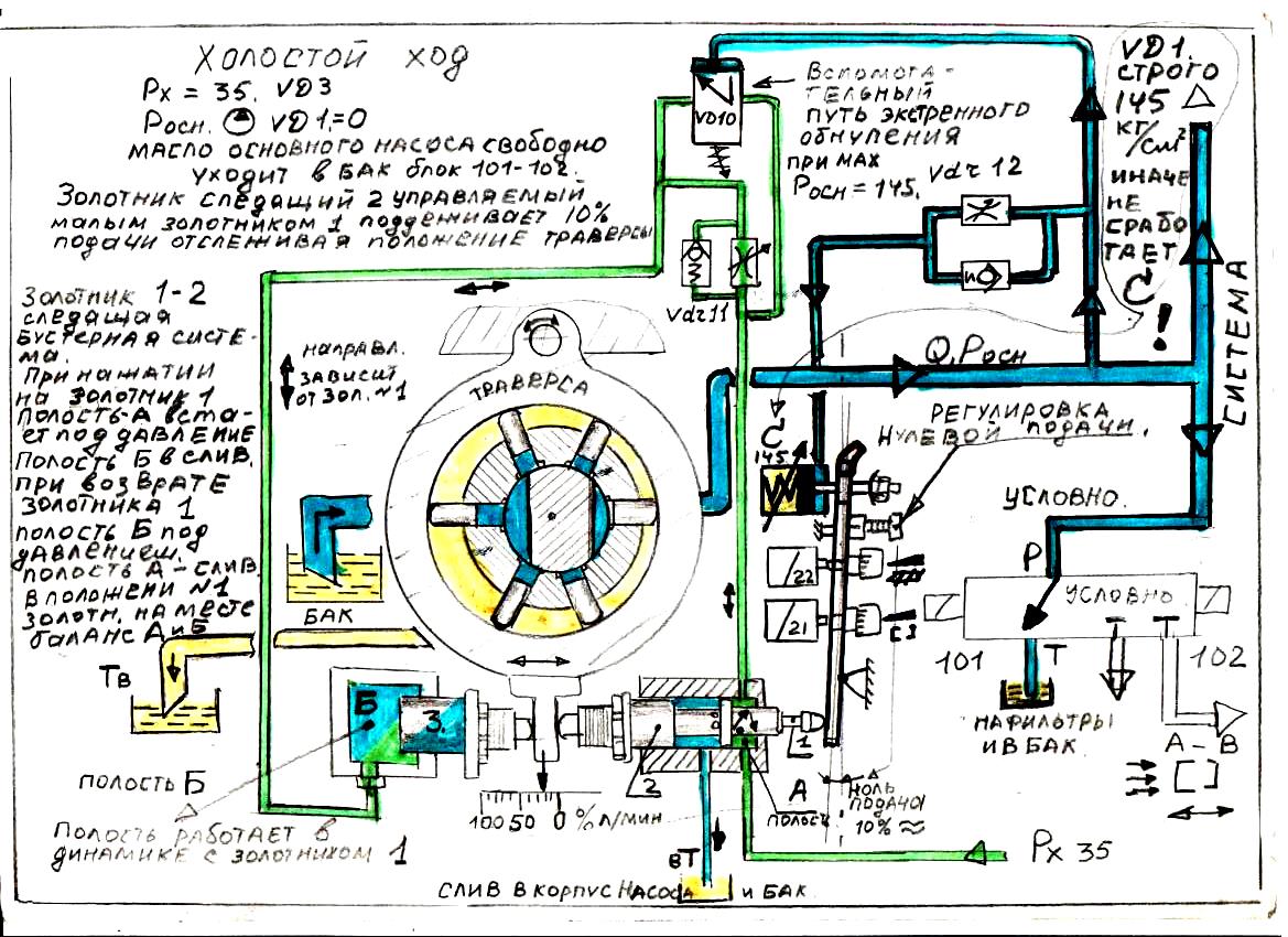

#205 Сообщение ЗЮМ » 08 дек 2014, 18:20
ВАРИАНТ №1: Проверить состояние ротора и втулки. 1. отсоединить корзину дюралевую. 2. Снять шестеренчатый насос вывернув штуцера, запомнив угол наклона всасывающих труб. 3. Снять крестовину осторожно в торцах есть сферические выборки в которых маленькие тексталитовые сегменты. Чтобы металл по металлу не работал в момент вращения. 4. Вертикально осторожно вынуть ротор не допуская высыпания плунжеров. 5. вынуть плунжер ( местами не менять) и посмотреть прошупать тонким предметом каналы сквозные. если втулка на месте-хорошо. 6. осмотреть внутри траверсы огромный двухрядный подшипник. Крутануть рукой за внутреннюю обойму и послушать. если с шумом и шерохом. То возможно сколы шариков и выработка на дорожках качения. 7. Шестеренчатый насос зажать в тиски парой штуцеров вверх. налить керосин в штуцера подождать посмотреть, относительно или медленно уровень будет падать. но не утекать быстро. Повторно заполнить штуцера провернуть вал один штуцер должен всосать второй вытеснить жидкость. потом перевернуть и повторить. Покачав проверить люфты подшипников. В серво управлении затянуть крепко упор который был ослабши. Стопоров там нет. только хорошая затяжка. Желательно затягивать в тисках через медные губки. Вынув разобрав правый следящий золотник и закрепив в тисках. СОБРАТЬ все в обратном порядке. Штуцера при сборке затягивать внимательно. там медные кольца не допускать перекоса колец. трубки надежно закрепить. Вроде все. Когда будете перебирать следящий золотник проверить состояние манжета вортникового на шейке большого золотника. А то потом опять вытаскивать насос для замены уплотнения. Когда манжет рвется или наступает износ. Насос управляться не будет а давление управления исчезнет. разумный вариант для агрегата с большим пробегом. ВАРИАНТ № 2 в следующем сообщении.

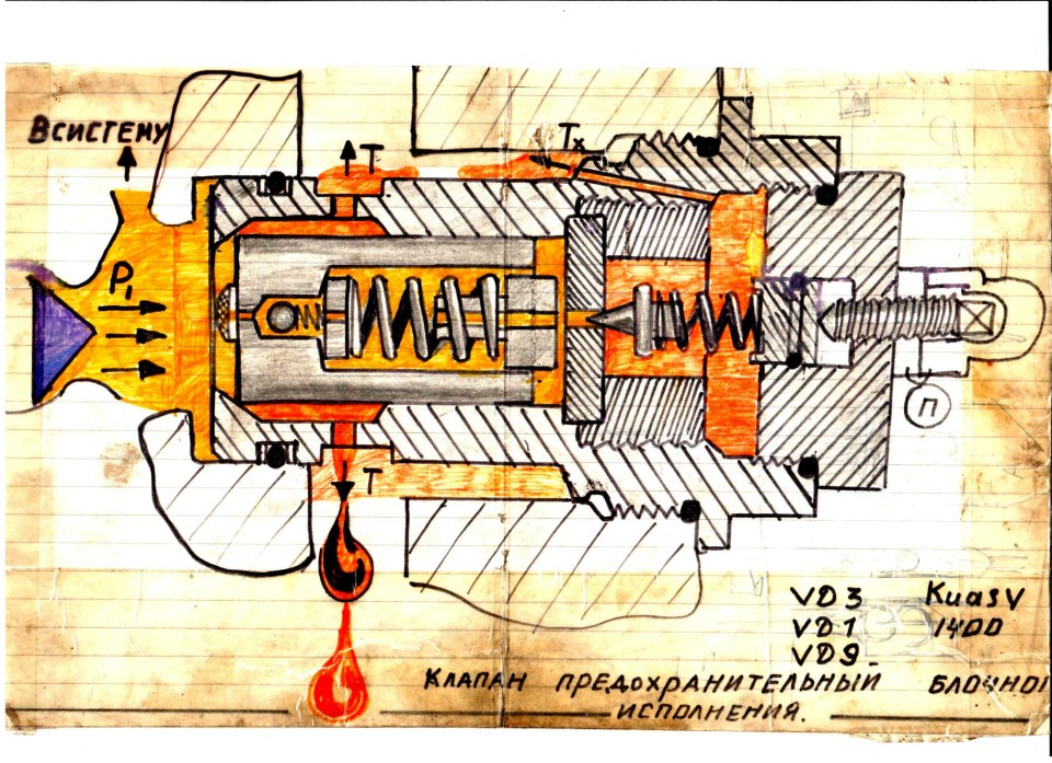

Думаю первый вариант вам не по душе. Тогдаа ВТОРОЙ: Ставить насос на место. Шланг от большого насоса на бочку. Шланг шестеренчатого насоса на бочку. Шланг второго шестеренчатого насоса на бочку. У бочки зубилом или болгаркой вырубить полностью крышку. Что бы все дистанционно было под контролем. ( запускали такие насосы над баком в подвешенном состоянии на тельфере, когда не было возможности установить на стенд- так что все реально и нормально)Закрепить надежно концы магистралей и включить насос. Из большого насоса ни чего не будет а другие два будут качать постоянно по 25 литров в минуту каждый по четыреста граммов масла в секунду. Потоки не сильные. Наблюдаем за работой насоса в течении 10-20 секунд. думаю достаточно что бы наконец увидеть нормальный запуск и работу мотора. И ток глянуть на клещи. Вдруг какой перекос фаз или чего там еще. После этого монтируем магистрали шестеренчатых насосов. Выкручиваем ноль подачу болтик. Распускаем ВД2 и ВД3. Шланг большого оставляем на бочке. Запускаем мотор. Регулируем серво давление ВД3 устанавливаем давление 35 атм. ВД 2 потом ( надо включать подвод сопла) после успешных результатов. и нормальной работы привода. Соединяем рукав основного насоса на место. Внимание! Распускаем ВД10. Выкручиваем до конца ВДР11. Выкручиваем ВД1 и ВД9 который под ним. ВД9 это регулировка вспомогательного привода которого нет. он ни на что не влияет. Но тем не менее на всякий случай. Вд 1( высылаю скан чертежа) перебрать вдруг в заклиненом состоянии или игла присохла. Хотя перестраховываюсь. масло безпрепятственно должно уйти в бак через реверс отвода подвода формы. А вдруг и там косяк или с ВР3 не порядок. Потом фильтры и ньюанс о котором я пока не хочу путать мозги. В этой ситуации мотор обязан запустится по любому. Потом все по порядочку отрегулируем без шума и пыли. только не гоните лошадей :-): Все таки про ньюанс в следующем коментарии. То же потенциальная и косвенная помеха серьезная.
ВД1, ВД9, ВД3.
