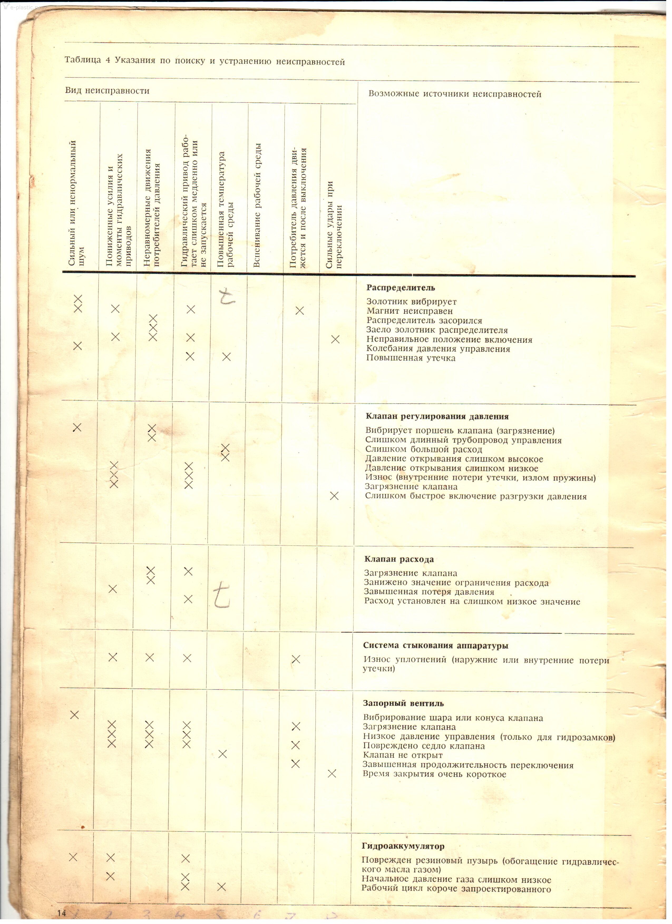

Можно. На схеме эти места все видны. Цилиндры, распределители, регуляторы давления и скорости. По руководству ремонта и диагностики гидростанций При потере давления 24 причины, включая 2 фазы на двигателе. На каждую причину своя метода проверки и придумка. На конкретно подвод формы количество причин надо посчитать на схеме. Нужно иметь набор заглушек, для оперативной работы, что бы зря не разбирать подозреваемые узлы или все подряд. Ещё не вечер , научитесь. Например крупногабарит проверяли диагностировали так: цилиндры сжатым воздухом предварительно слив масло, от соединяли только вход и выход из цилиндров. Распределитель управления все до единого на стол тиски и на керосин проверка золотников , замена колечек. И тд и тп. Это на ушатаных древних машинах. На новых по факту проблемы.

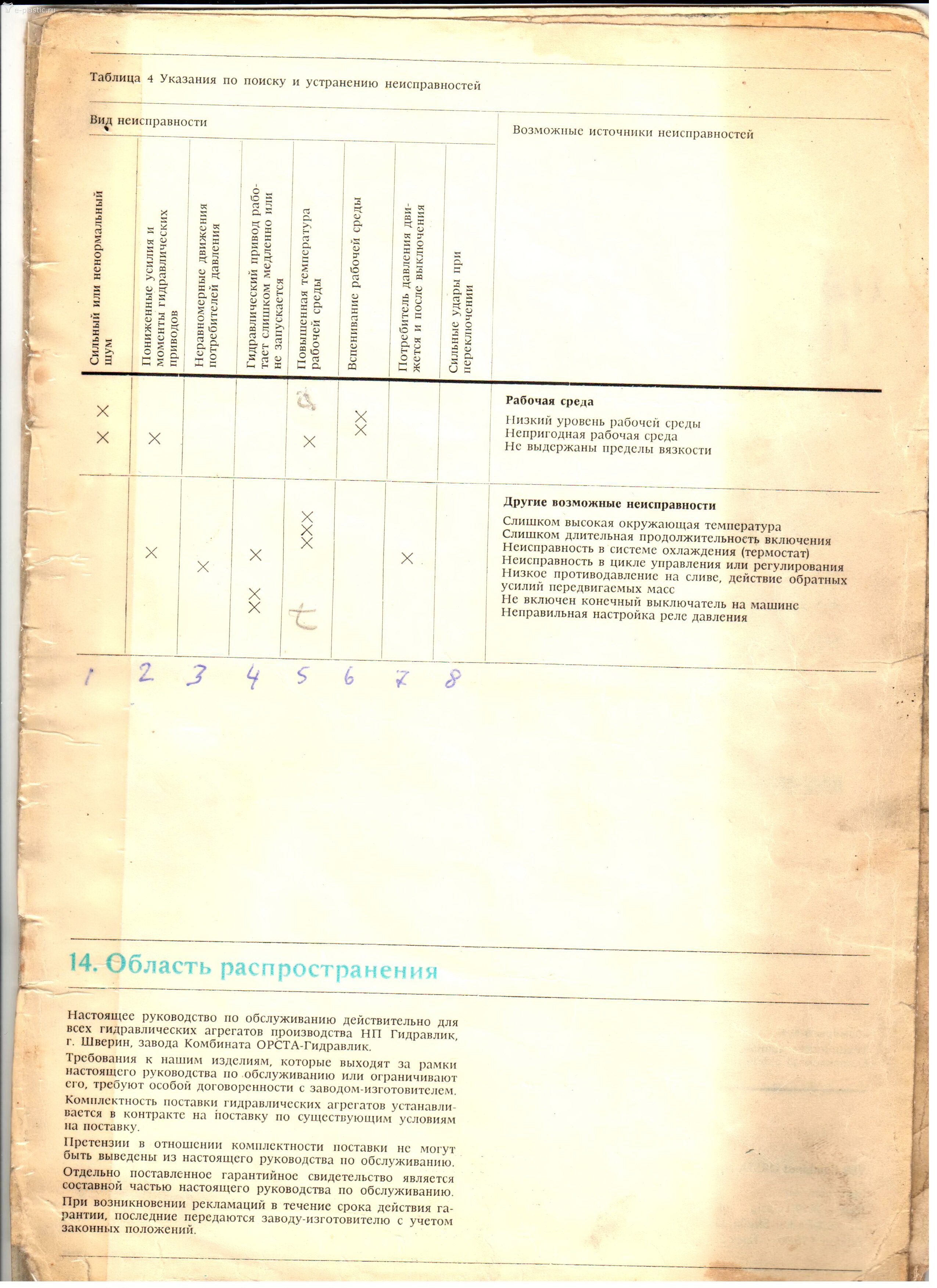

Размещаем повторно. Что бы управлять системой . Нужно знать ее уязвимые места. Они в таблице. Схему надо хорошо понимать.
