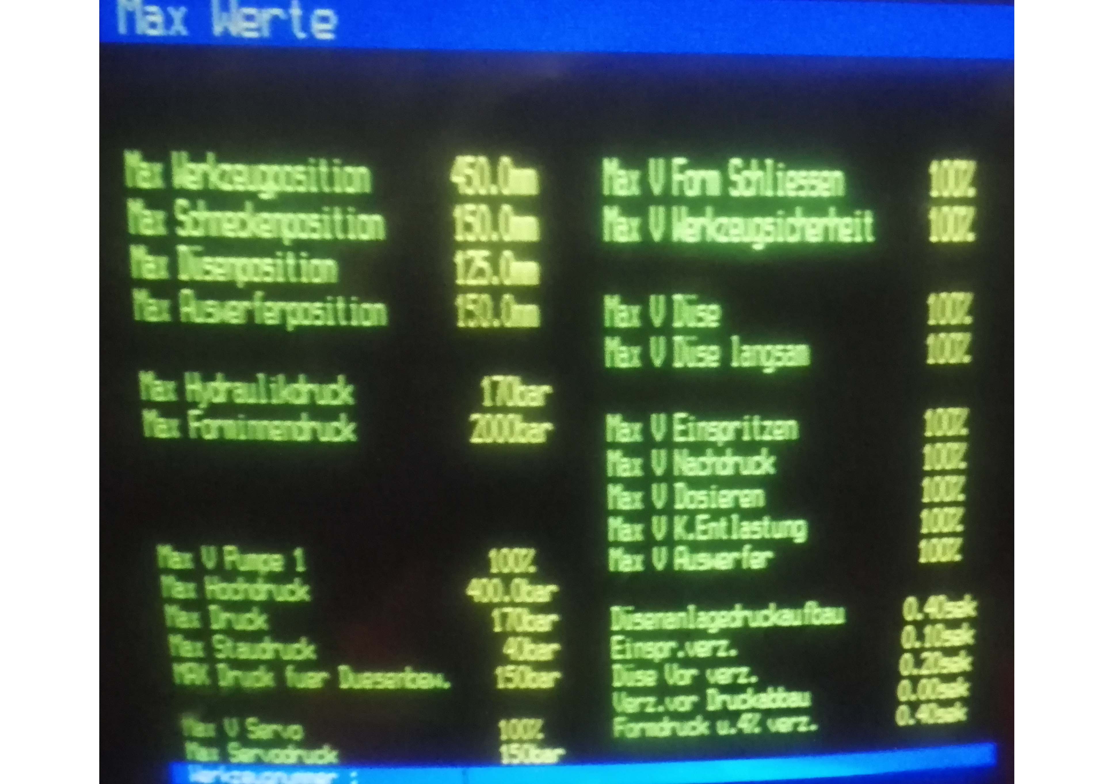

#391 Сообщение dedaborja » 20 дек 2016, 15:50
У вас 25 мм переход на давление выдержки, а доза за 50мм. Попробуйте профиль впрыска начать (шнек 1) с 50-ти мм. Там хоть и написано "до", но хз, относится ли первые скорость и давление к начальному отрезку от 55 мм.
Просто,для эксперимента. Хорошо бы на немецком экран впрыска и поотчетливей.

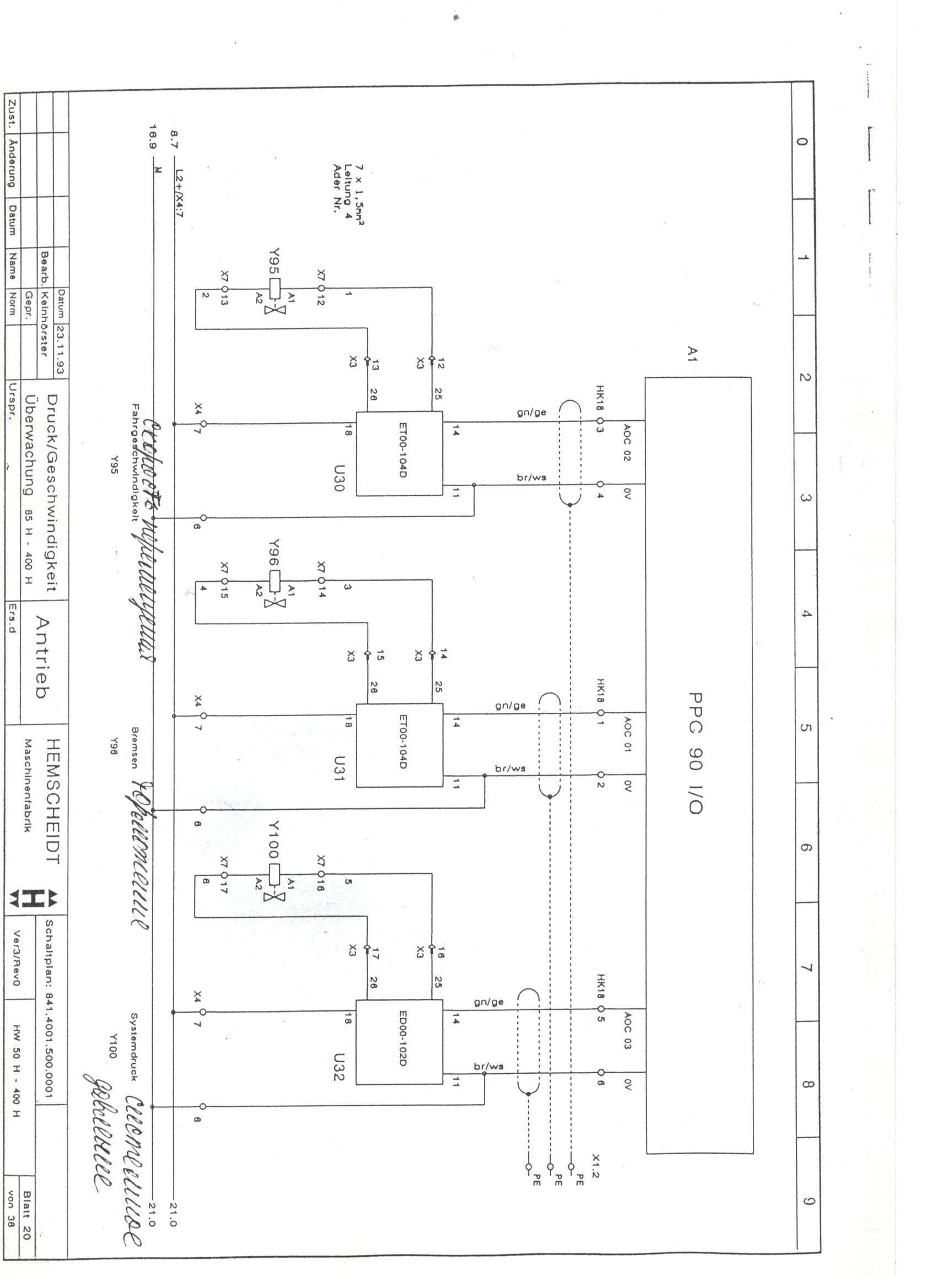

#393 Сообщение wings » 21 дек 2016, 20:40
Если судить по схеме - управление пропорциональными золотниками Y95,Y96==>104 платы ( по одной на свой канал), a Y100==>102. Управление этих силовых, с
РРС90. Для интереса менял местами 104 местами = ток нагрузки не менялся MAKS.
Я так понимаю ЗАСАДА в РРС90 но там где копать? Программа слетела - как то не похоже!
Завтра посмотрю что с токами на Y96 Y100. Может и они не регулируются во время впрыска.

#394 Сообщение wings » 21 дек 2016, 21:04
На других наших машинах (корейце китайцах) стоят амперметры на линии пропорциональных золотников -- очень удобно, а немцы что то сэкономили !

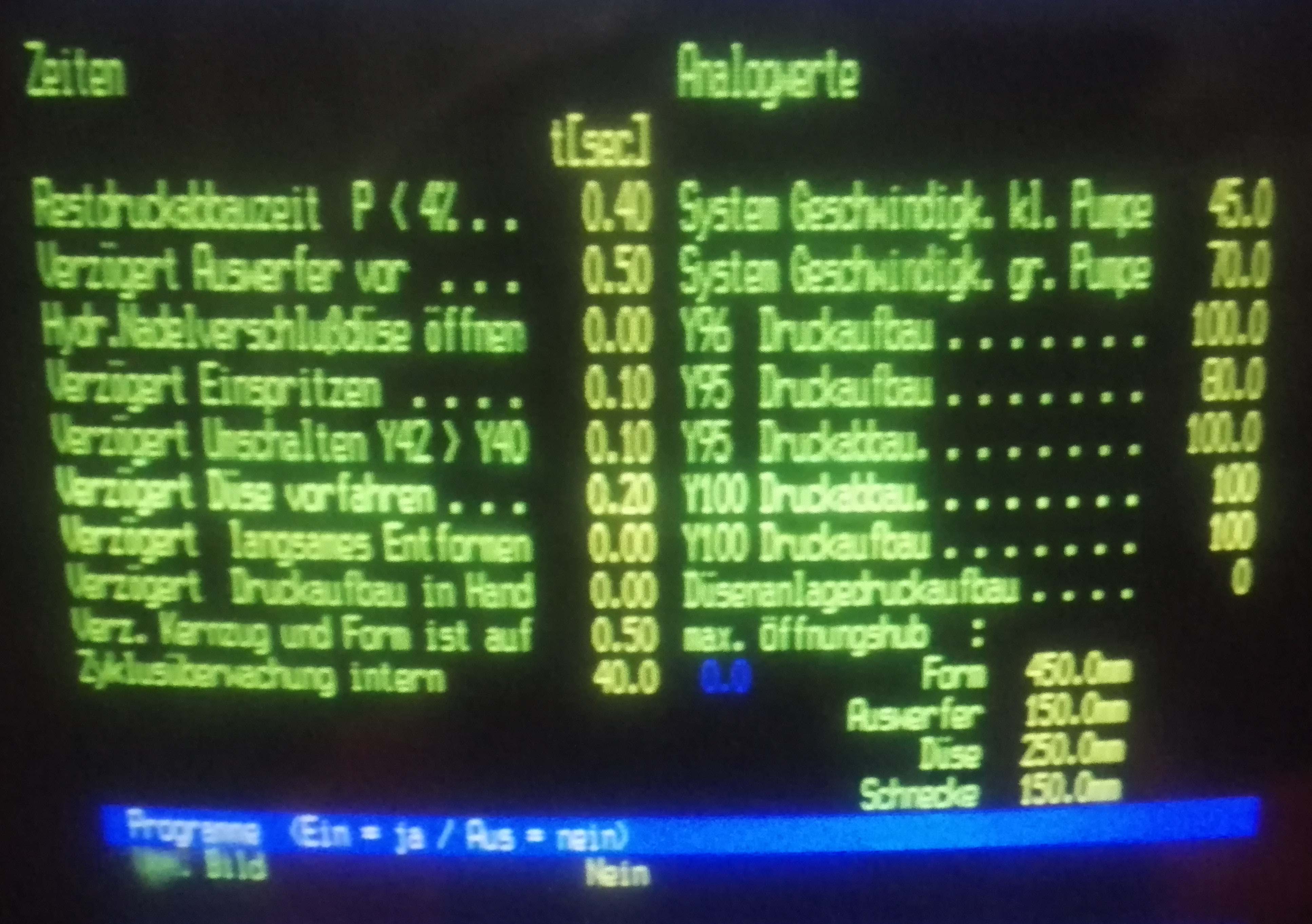

Проверить бы сначала в сервисах (описание прессформы>сервисная установка>1403) экраны: машинные данные, сервисная установка, максимальные значения и далее на предмет явно уходящих от нормы настроек. Аналоговые настройки не сильно отличаются друг от друга. Возможно удастся выявить несуразицу с впрыском. Кстати, а в ручном режиме впрыск тоже максимальный?

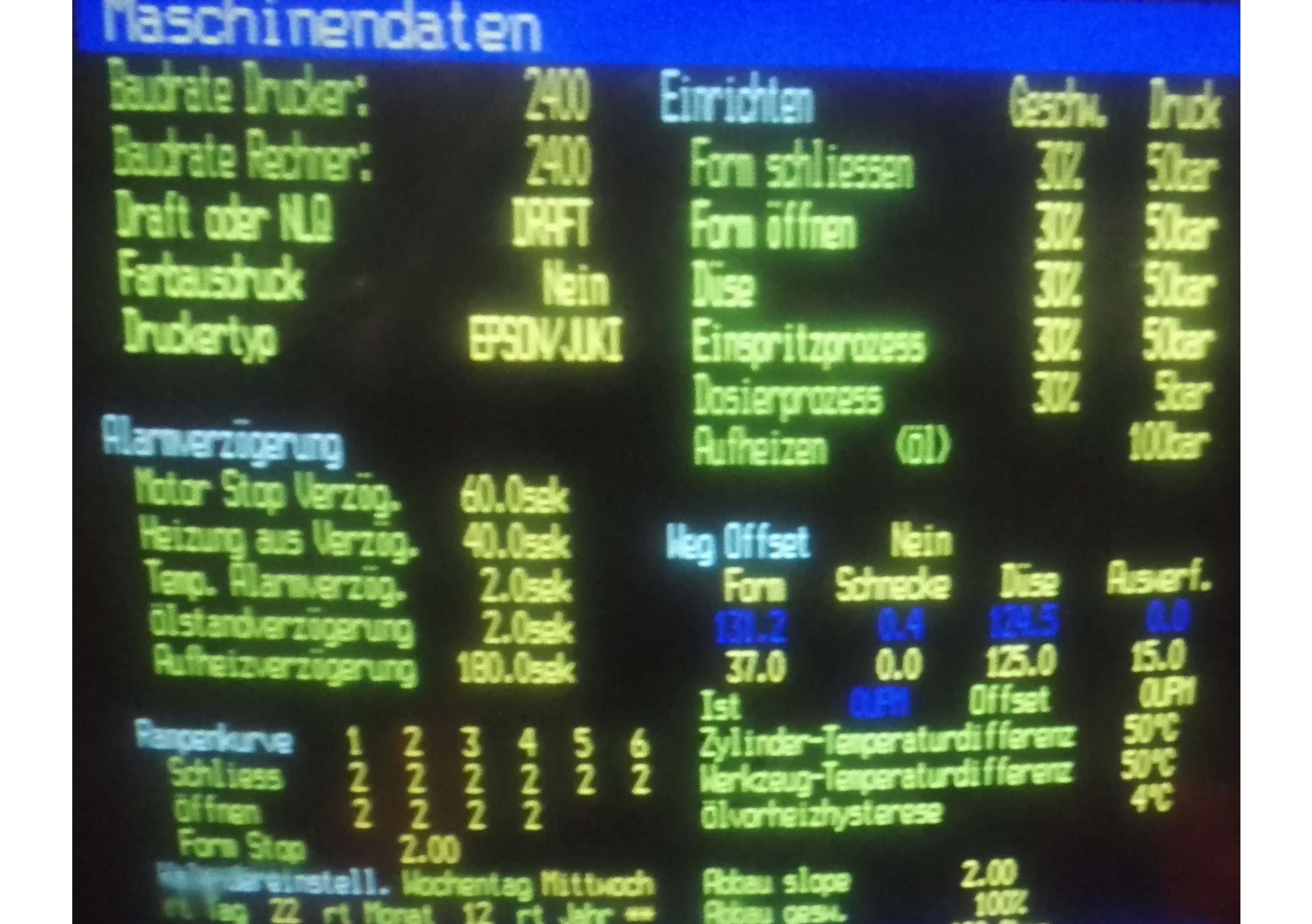

#396 Сообщение wings » 22 дек 2016, 09:37
На экране вроде нет чего то криминального.
Как войти в эти настройки, Только когда случилась проблема нашел на этом форме ( хоть часы выставил правильно). Как говорится пока не сломается и не думаешь.
Спасибо за общение !!!

Управление Y95, 96, 100 - скорее всего не при чем - они на все движения одни и те же. Однако, есть там типа датчиков давления, точно не знаю, где стоят. На гидроагрегате, наверное. Обозначаются AIC0X, входа с линеек и датчики давления на смыкание и впрыск. Если сигнал с него не доходит, то давление прет во всю дурь - обычное дело при обрыве ООС. Я бы там покопал. Найдите в сервисах аналоговые входы AIC и посмотрите AIC05. Там есть и строчка с действительными значениями. Сначала попробуйте на здоровом смыкании разобраться с индикацией, а потом сравните с впрыском. Вполне вероятен обрыв кабеля. Даю свои параметры для 265-ки, (для справки) и кусок схемы, где датчики. Успеха!

Спасибо. "В28" на главном цилиндре формы, "В28" впрыска- его нет и не было у нас (даже в шкафу пустой разъем, с начало хотел погрешить на него).
Как в фильме Кавказская пленница - НИ ЧЕГО НИ ДЕЛАЛ !!! Включил - а все ОК. Чюдеса !!!

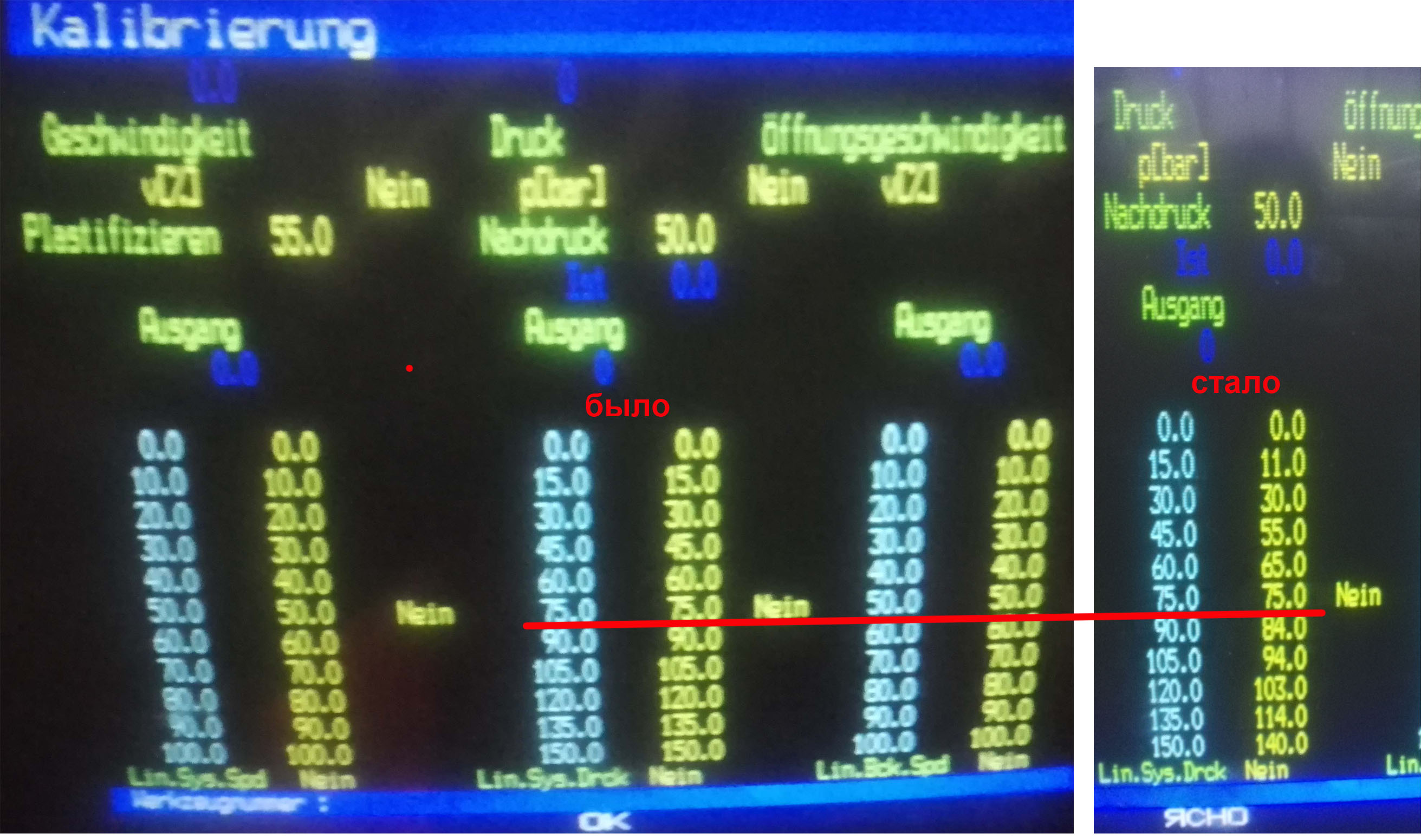

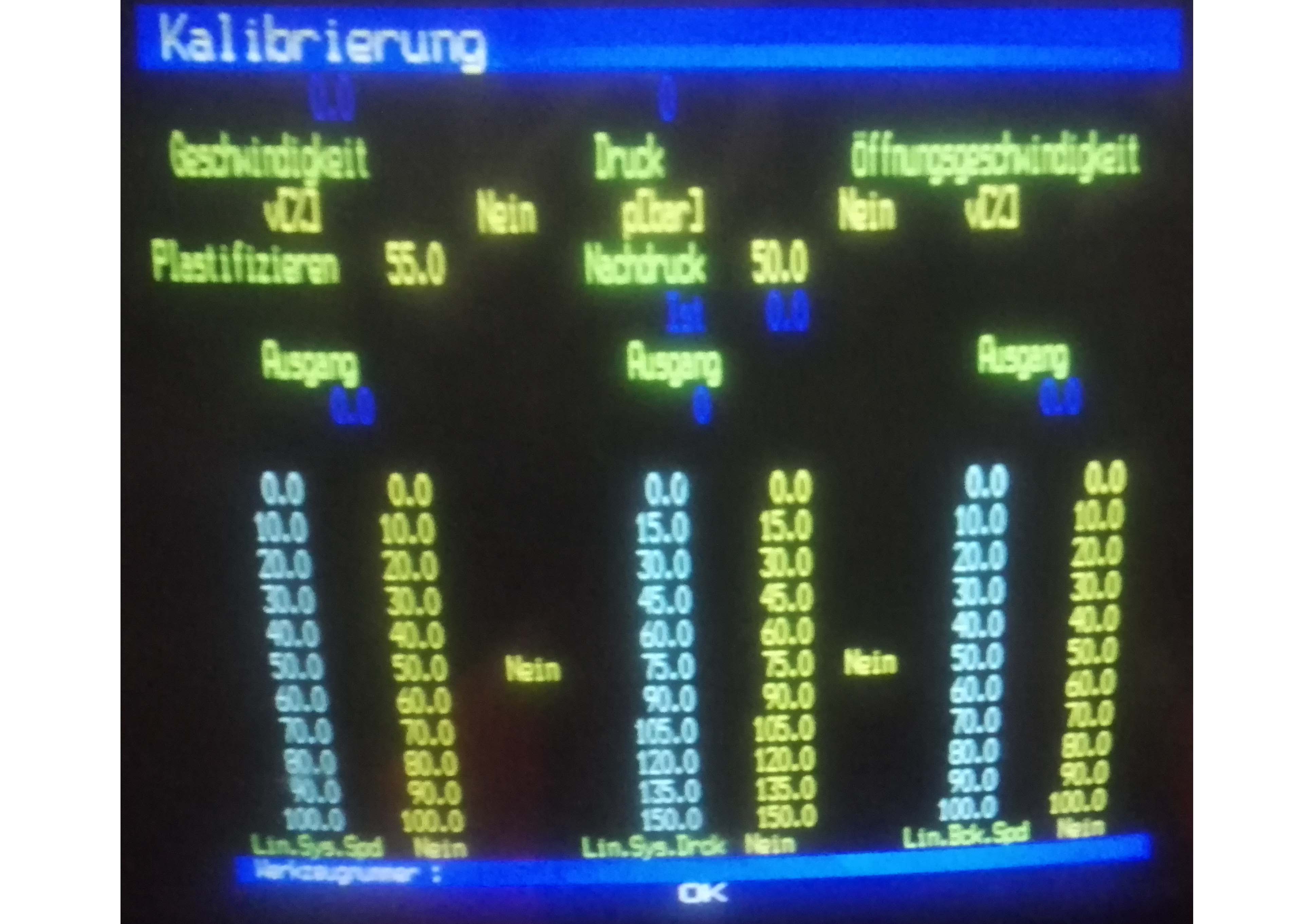

Раз уж я теперь знаю 1403. подскажите как грамотно подстроить КАЛИБРОВКУ. Делал так -
Прыгал между экранами впрыска и калибровка. Скорость впрыска выставил 99%. И методом проб подогнал давление. Стало= Задал 45 бар и на манометре 45 , 60=62 , 100=100 , 150=148. А была вообще песня.
Спасибо.

#399 Сообщение dedaborja » 22 дек 2016, 15:51
wings писал(а):Спасибо. "В28" на главном цилиндре формы, "В28" впрыска- его нет и не было у нас (даже в шкафу пустой разъем, с начало хотел погрешить на него).
Вот чего-чего, а калибровку не надо бы трогать. Немцы не рекомендовали. Во всяком случае, брать случайные значения. Я эти цифры просто переписываю, не так часто приходится это делать.
А всё-таки: не было на разъеме перемычки? Сейчас специально посмотрел на смыкании AIC. Там истинное 149 бар при 250 бар набранного , а на впрыске от 0,05 до 0,1 бар. Тоже не используется, скорее всего. Облазил, где смог дотянуться - нету датчика.
Ладно: пошла, и пошла...

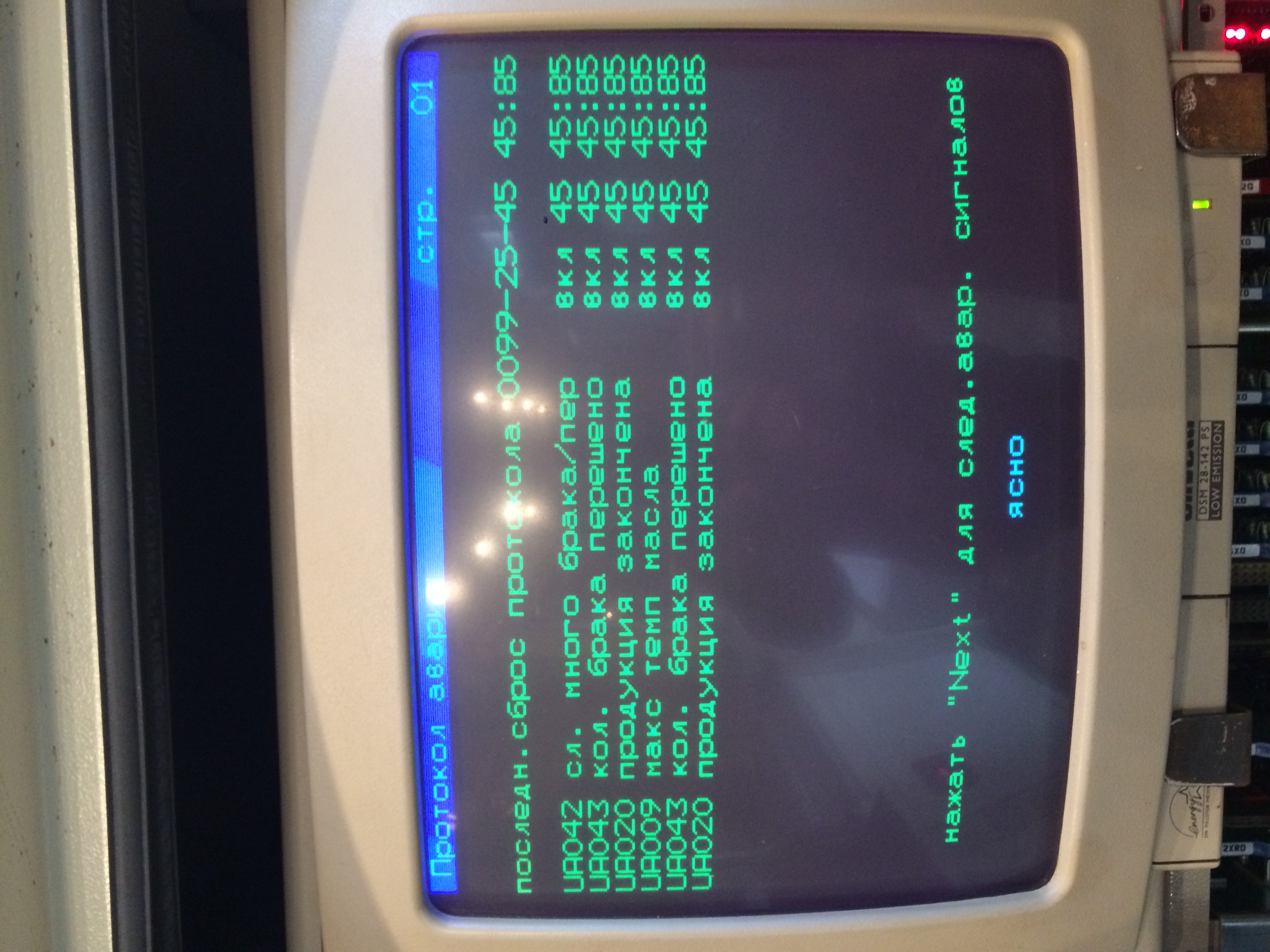

#404 Сообщение dm09 » 06 мар 2017, 14:44

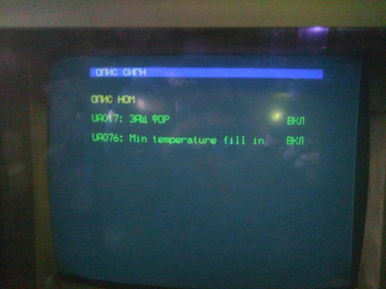

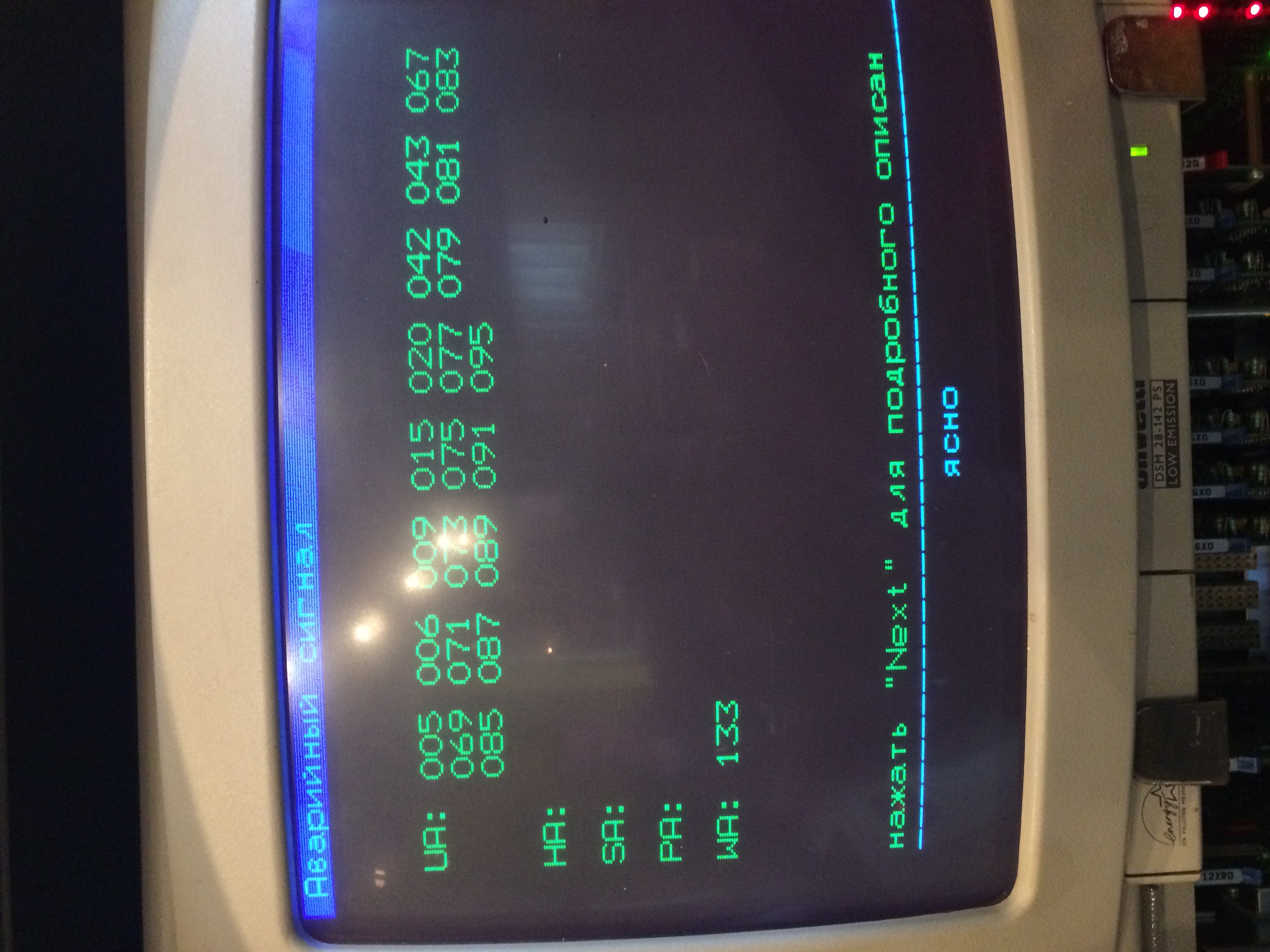

Здравствуйте. Подскажите, как решить проблему по ошибкам: UA017 и UA076. Особенно интересует последняя.
dedaborja
Сообщения: 930
Город: Воронеж
Откуда: Колыма
Благодарил (а): 31 раз
Поблагодарили: 123 раза
Re: Литьевые машины фирмы Hemscheidt
#405 Сообщение dedaborja » 07 мар 2017, 00:46
Так понимаю, у вас RICO? Точно знаю, что под 74 идут недогревы отдельных зон цилиндра, а 76 в переводе: мин. температура дозы. Может быть имеется в виду температура конуса? Вот тут непонятки. Какая машина у вас? Можно поискать в документации после праздника.
Защита формы - если помех движению нет, возможно слишком низкое давление, а форма тяжелая. Проверить: подводим форму на смыкание, контролируем путь. Подошла до позиции защиты, постояла и отскочила назад. Тогда все просто. Прибавьте давление или скорость.
Ждем подробностей.
P.S. Для справки: ошибка 18 - время дозирования превышено.

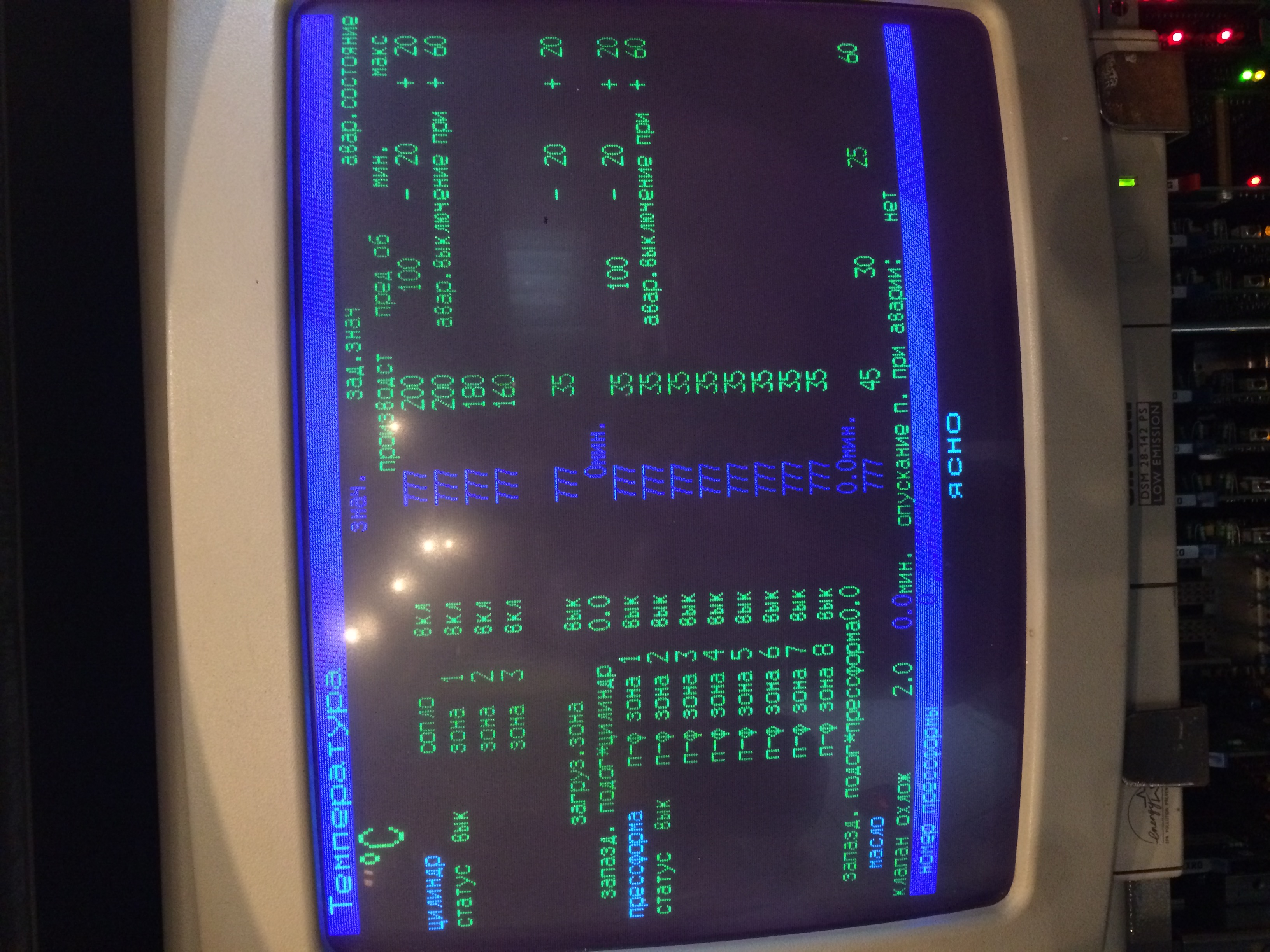

#408 Сообщение gr_an » 06 июн 2017, 10:47

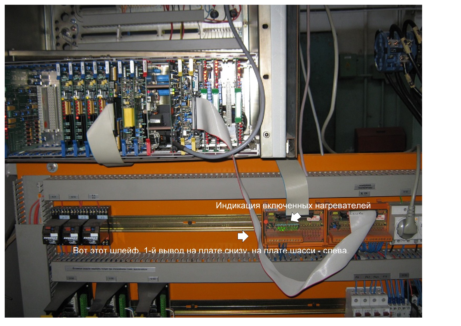

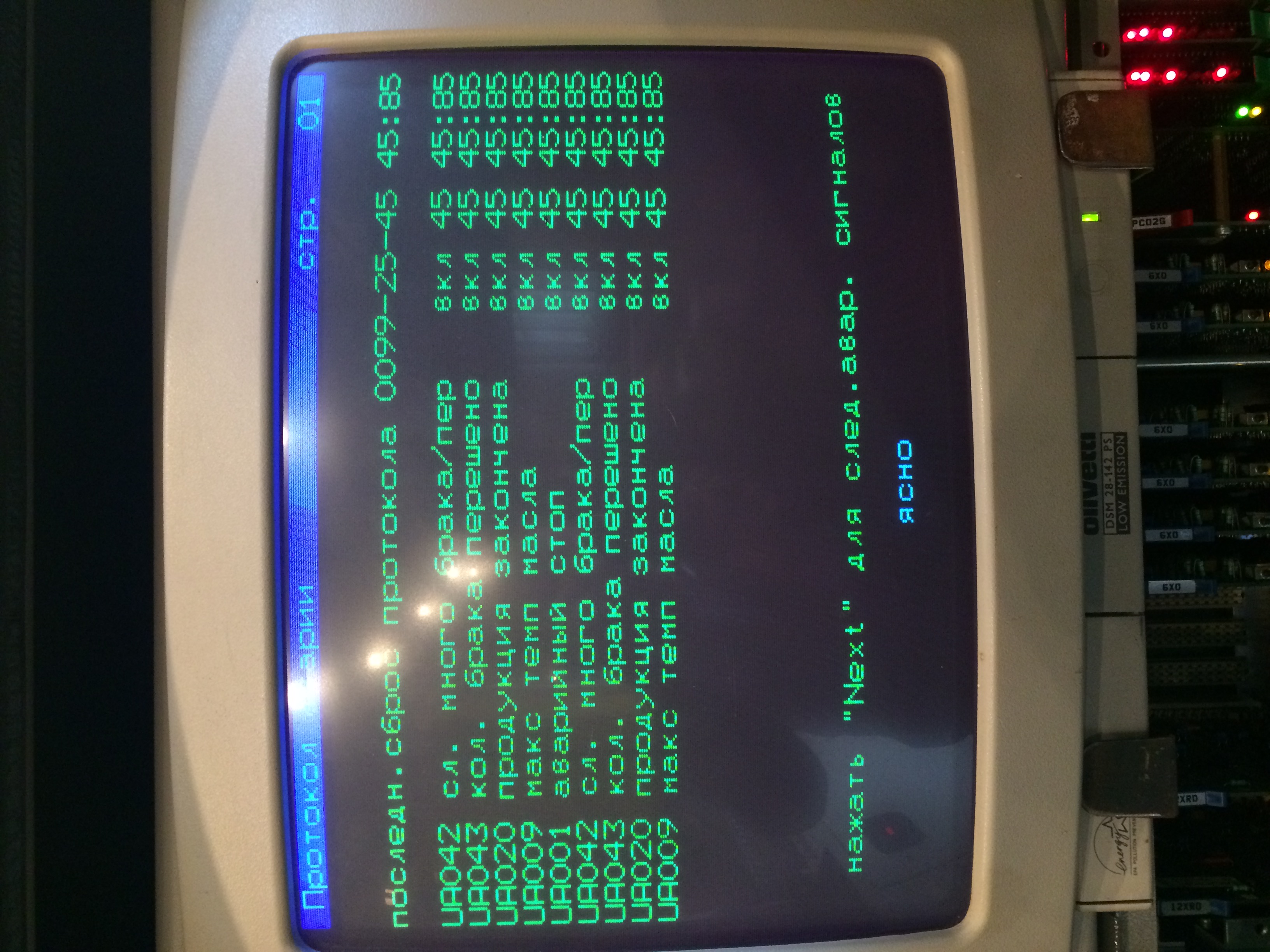

Всем доброго времени суток! Надеюсь на помощь форумчан. Машина Hemscheidt 85V3S долго стояла, т.к. после поломки никто не мог ее оживить. Реальная температура и другие текущие параметры показывают не нормальные значения 777"C Естественно сели полностью аккумуляторы. Их заменили, но температура и значения все равно не реальные. Грешим на плату АЦП 16XMAI.1. Сейчас, когда машину врубаешь, то проходит инициализация и все гуд, даже запускается двигатель, но через секунд примерно 20-30 уходит в аварию. Поменял сервисные настройки от 50h из архива дедабори. В итоге ошибок еще больше. Помогите разобраться с чего начать
Заранее благодарен
до замены настроек на 50h

#409 Сообщение gr_an » 06 июн 2017, 10:48

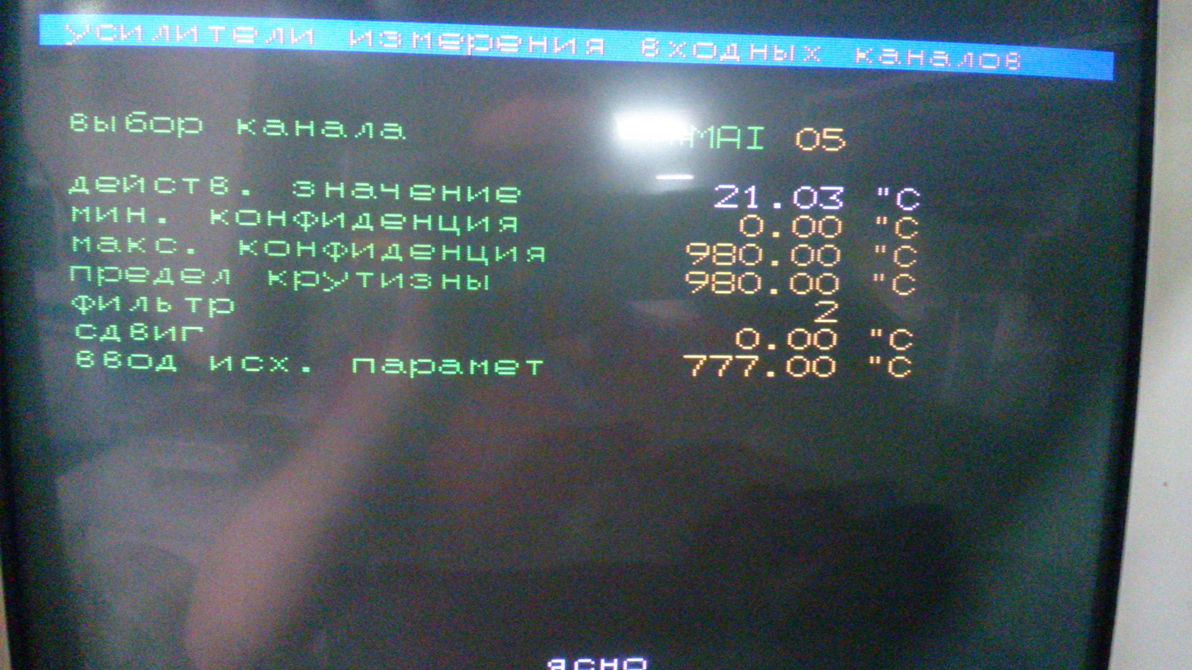

Фото с температурами

#410 Сообщение dedaborja » 06 июн 2017, 23:07
Уточните, при включении машины и температуры показывает нормально, или сразу трабл? Если сразу, то в аварию уходит, надо полагать, после истечения времени на отключение машины по температуре. Впечатление такое, что шлейф на АцП оторван (промодулирую у себя). На всякий случай проверьте настройки сервиса в группе аналоговых настроек. Сигналы МАI. Есть ли соответствие с показанным на фото, особенно сдвиг:

#411 Сообщение gr_an » 07 июн 2017, 08:20
Все ок. ОГРОМНОЕ спасибо [quote="babu"] за помощь. Вернули все на заводские настройки (из памяти машины), плюс плата АЦП, которая 16MAI, была вставлена в слот расширения (который обозначается со скобками), а не в свой рабочий. Ну и плюс шлейфы передернул. Как итог только две ошибки остались: холодное масло и наезд на концевик. Далее еще начали вылезать ошибки типа: загрязнен фильтр. Пока боремся.

#412 Сообщение dedaborja » 07 июн 2017, 10:18
Ну и ладушки. Однако, мой материал тоже лишним не будет, всё в строку.
Когда я оторвал шлейф, то получилось всё, как у Вас, причем на индикации появляется меньшее значение (конфиденции и исходная). Попробовал в настройки MAI ввести исходную 400 - именно она и появилась на индикации.
Зимой насос не включается, если температура масла меньше 10 градусов. На загущенном масле и ошибка фильтра вылезает. Конечно, обманывать нехорошо, но приходится в MAI - канала температуры масла вводить сдвиг оффсет. Однако, ныне лето, хоть и не самое жаркое, может и фильтр пора заменить...
Успехов!

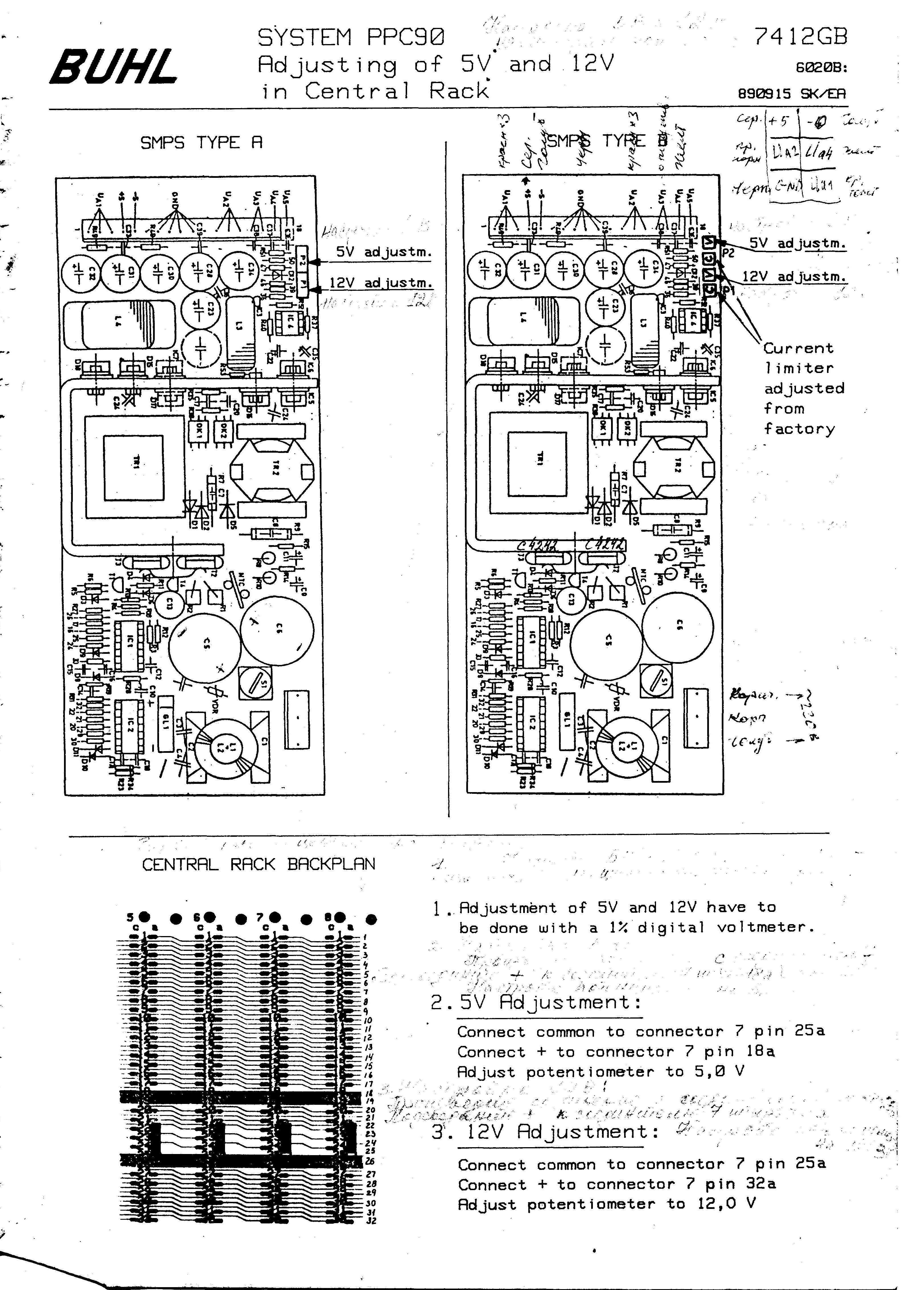

#413 Сообщение wings » 07 июл 2017, 16:27
Добрый День!

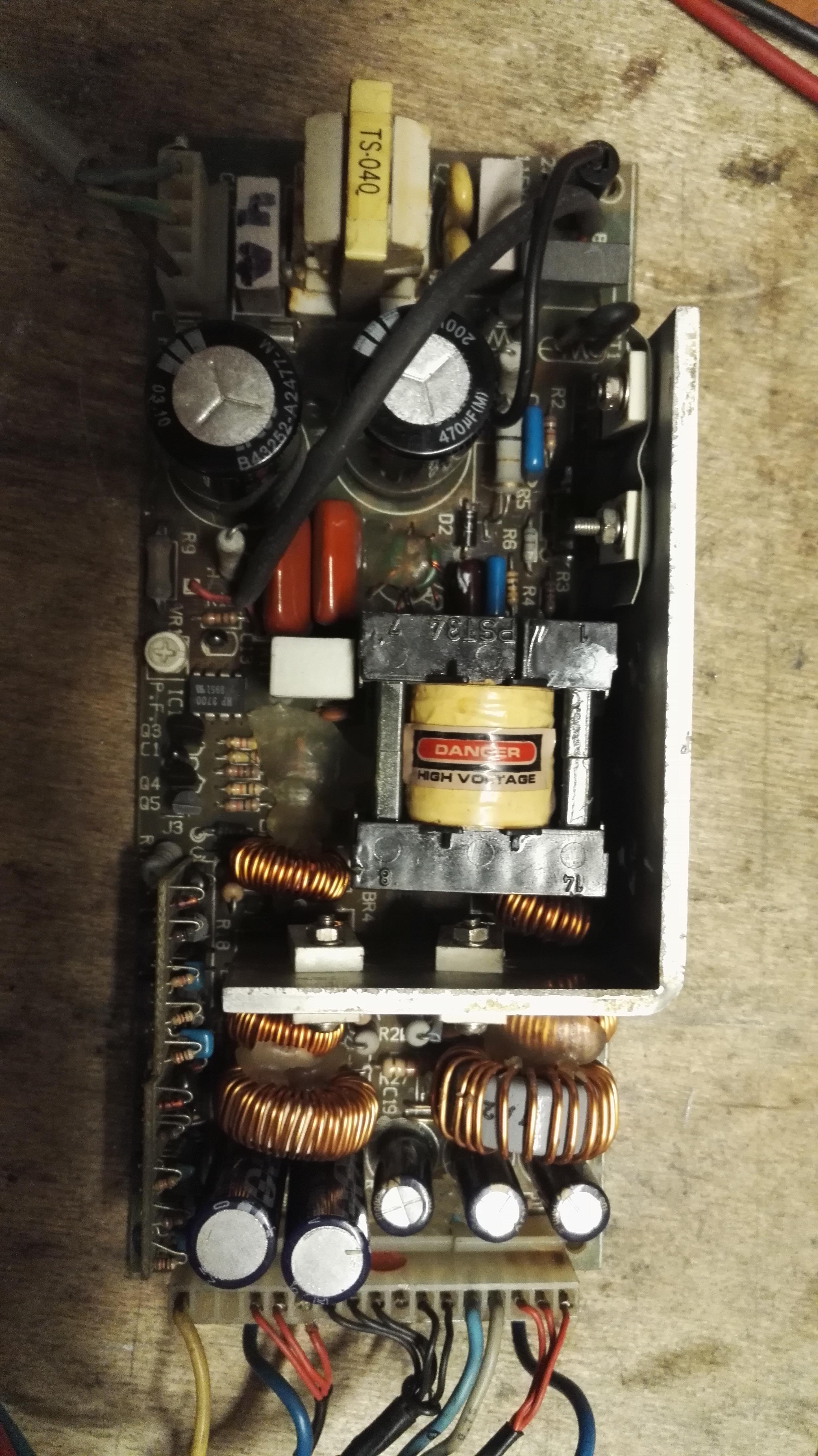

Ну вот вышел из строя источник питания. Модель- D1-SMPS-001, 5v=15A 12v=4A.
(Вылетели силовые транзисторы и еще кое что еше ...), Все заменили но теперь Не держит напряжение под нагрузкой.
Электронщик в ступоре.
Может у кого есть схема, или подскажете чем можно заменить источник. Спасибо.

Поставьте от компа и будет вам счастье.

wings писал(а):Добрый День!
Схема вроде есть, но по факту у нас такая же проблема была и в итоге сейчас висит обычный блок питания от компьютера. Кстати об этом уже где-то было написано в начале форума.

wings
Сообщения: 27
Зарегистрирован: 26 окт 2010, 10:43
Страна, Регион, Область: Россия Моск.Обл.
Город: Орехово-Зуево
Благодарил (а): 6 раз
#417 Сообщение wings » 08 июл 2017, 07:46
Ясно, попробуем от компа. Была такая мысль!
Но схема не помешала-бы, хочется все таки починить родной источник.!

#418 Сообщение dedaborja » 08 июл 2017, 12:09
wings писал(а):Ясно, попробуем от компа. Была такая мысль!
Все, что есть. К сожалению, пропал рисунок на 1 листе темы. Здесь ничего сложного, вообще-то. Меняйте на АТ.

#419 Сообщение babu » 11 авг 2017, 15:00
для gr_an
у бухл есть такая кнопочка называется последнее меню.
на этой страничке машина пишет, что делает или ,что ожидает.
внимательно нужно посмотреть, что она ждет

#420 Сообщение dm09 » 12 авг 2017, 16:35
Добрый день. Может у кого есть схема блока питания(сдвоенная плата) контроллера?
