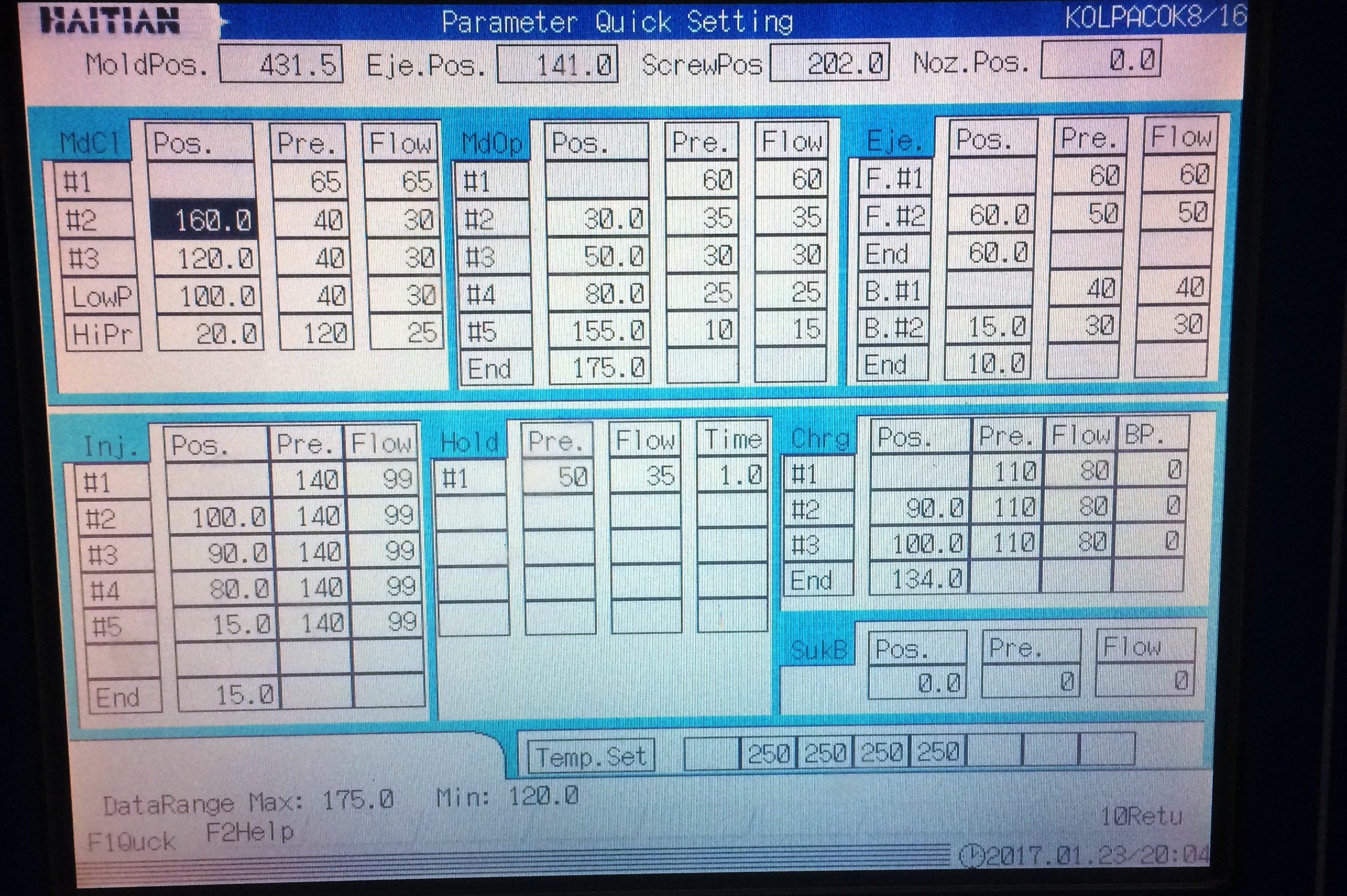

#7 Сообщение dedaborja » 06 сен 2018, 10:30
У меня завлялось фото настроек. Не уверен, что это то что надо, но, наверное, не помешает. (у самого хатиана нет)
Re: Тпа Haitian. Настройка защиты ПФ
#8 Сообщение Figaro » 06 сен 2018, 13:37
dedaborja писал(а): 06 сен 2018, 10:30 У меня завлялось фото настроек. Не уверен, что это то что надо, но, наверное, не помешает. (у самого хатиана нет)hatian.JPG
Однако интересные настройки - с 20 мм форму хлопать ...

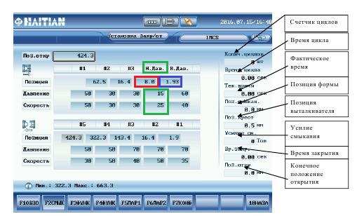

Мулланур, я примерно так и делал. Подсовываю кусочек пластика - раздавливает
Сообщения: 1587
Поблагодарили: 390 раз
#10 Сообщение Мулланур » 06 сен 2018, 20:15
Skhegai писал(а): 06 сен 2018, 19:38 Мулланур, я примерно так и делал. Подсовываю кусочек пластика - раздавливает
Не известен ваш ТПА, может инерция или высокая погрешность (нет обратной связи на пропорциональном клапане давления) гидроаппаратуры.
Несколько вариантов попробовал:
1) Снижать давление защиты (Low pre.- Н. дав.), даже может 0 бар.
2) Увеличивать значения позиции включения зашиты формы download/file.php?id=20307&mode=view ( красное окошко), то есть более ранние включения защиты и погасить завышенное давление предыдущей ступени.
