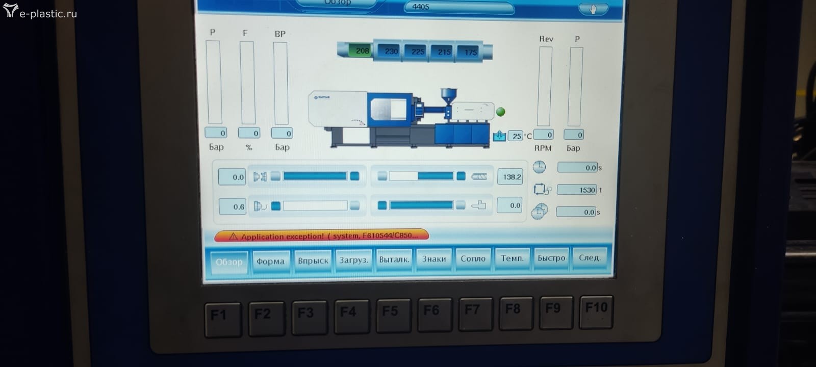

Добрый день. Наше предприятие использует ТПА фирмы Haitian с установленными на них контроллерами Keba CP033/P. ТПА включены в локальную сеть для передачи данных на OPC сервер. ТПА начали выдавать ошибку и чтобы восстановить работоспособность, приходится перезапускать весь станок (данная ошибка появляется при подключении ТПА к локальной сети).

Kushch_AP писал(а): 01 ноя 2022, 13:49 Добрый день. Наше предприятие использует ТПА фирмы Haitian с установленными на них контроллерами Keba CP033/P. ТПА включены в локальную сеть для передачи данных на OPC сервер. ТПА начали выдавать ошибку и чтобы восстановить работоспособность, приходится перезапускать весь станок (данная ошибка появляется при подключении ТПА к локальной сети).
добрый вечер... немного поздно но.... как есть
да есть такое .... у вас есть лицензионные ключи ... Keba продают лицензию на OPC UA
если да то следующий шаг... отправьте мне копию CF CARD и фото шильдика ...(ничего не меняйте в CF CARD... а то не запуститься... есть там файлы которые не надо трогать совсем)
какой у вас Haitian MARS? MARS 2? MARS 3?... JUPITER 2? JUPITER 3? и т. д.

Да, ИМХО, ПО от HAITIANа глючное. Столкнулся с тем, что при попытке настроить сетевой обмен эти ТПА встали с такой же ошибкой.
Мягко говоря - это дикость. Я бы выразился жёстче...
Естественно, ключи есть, но до их ввода дело не успело дойти. Помогает перепрошивка.
Эй, инженеры HAITIAN или KEBA, как такое допустимо? Ну даже если нет ключей, пусть сетевой обмен не работает. Почему это влияет на функционирование ТПА, в стоимость которого, кстати, входила эта опция.

Обратился в ТП Keba, данная ошибка возникает при использовании OPC сервера версии 1.97. Скинули мне ОРС сервер версии 1.98 и лицензию на него. Проблема с ошибкой на станке исчезла. Но остались проблемы с обрывом связи между ОРС сервером и сервером обработки (используется АИС Диспетчер) По рекомендации инженера Keba, ОРС сервер и сервер Диспетчера были помещены на одну машину, но проблему это не решило. Также по рекомендации инженеров Keba необходимо было внести в конфигурационный файл станка строчку [HMS] maxIdleTime=2 (для того чтобы передача данных со станка на ОРС сервер не обрывалась).
Если вы используете ОРС сервер, не могли бы показать конфигурационный файл ОРС сервера? Может быть есть другие способы получать данные со станка (есть один станок с аппаратным подключением, но получаемые данные там сильно ограниченны)

Доброго времени суток. Фирма, которая занимается интеграцией совего продукта, для монитооринга ТПА смогла побороть проблему с разрывом связи между ОРС сервером и ТПА. Если кому нужны будут контакты, могу дать
