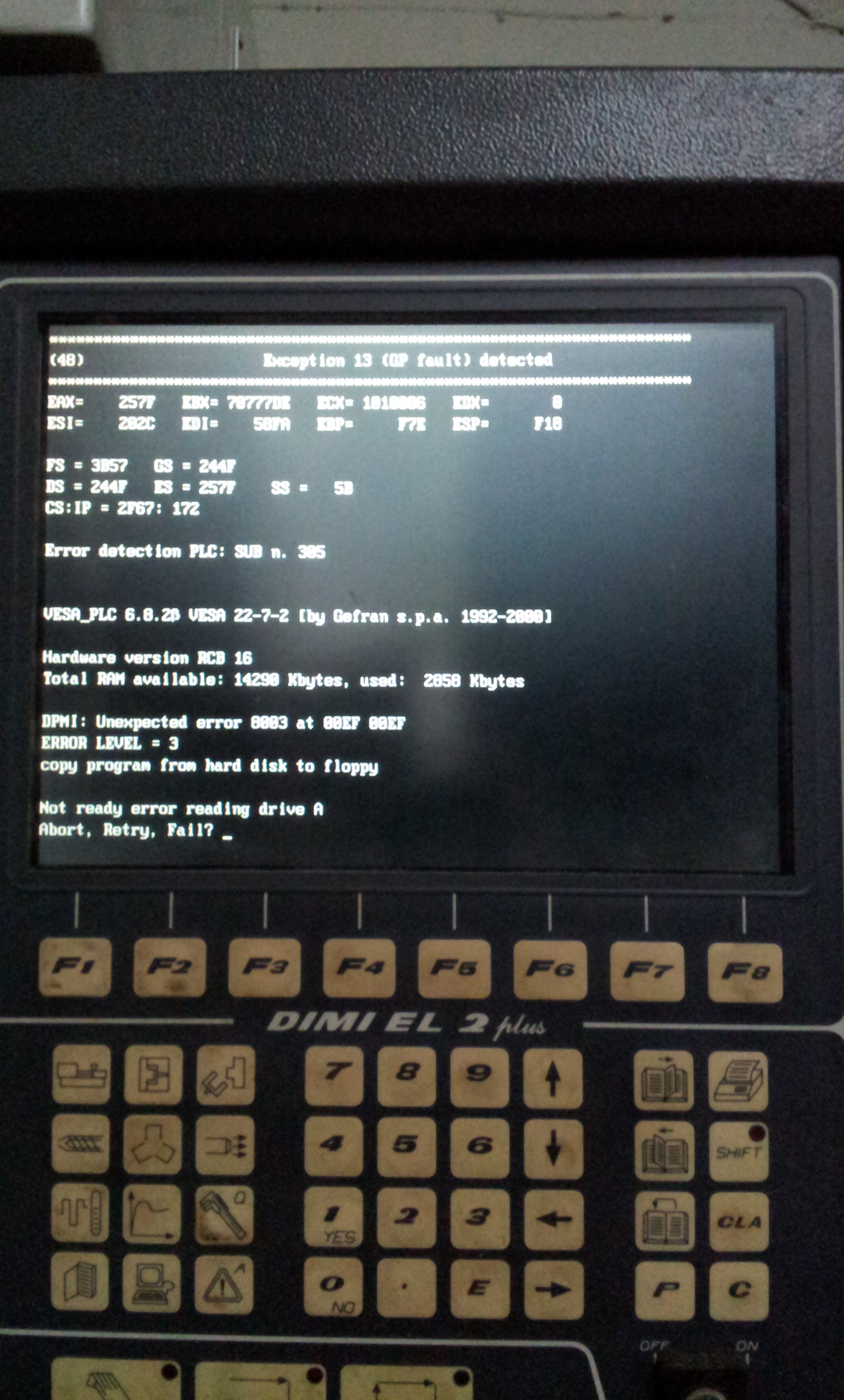

Имеем 2 ТПА Negri Bossi V 160-610 2003 г.в. Оборудование последние 7 лет не эксплуатировалось.После погрузки,разгрузки,транспортировки попытались запустить ТПА.Один запустился,а второй после выхода на рабочую программу,через 10 сек. выходит на ошибку,после чего блокируется клавиатура.Станки укомплектованы компьютерами Gefran.Литиевые батарейки компьютеров заменили.Если кто имел аналогичные проблемы-просьба откликнуться.
Ошибка

Имея две однотипные машины уже проще локализовать ошибку по косвенным данным, например дополнительная индикация входов - выходов. Документация, надо понимать, отсутствует?
Десять секунд - это как раз проверка конфигурации. Не проходит инициализация. Если там привод гибких дисков имеется, то, судя по нижней строчке, затыкается именно на нем. Поменять никак нельзя с работающим нормально? Метод подмены подозрительных блоков вполне корректен, когда имеешь дело с "черным ящиком".

Да как-то боязно менять.Вдруг второй попалим. Завтра приедет программист.Может чего и вылечит.Кажется он хочет взять ПО с рабочего и перезалить в больного.Не знаю на сколько это реально,не сведущ в этом вопросе.

А что там можно найти - невозможность полной загрузки Операционной Системы, "остатки" операционной системы пытаются на дискету дамп памяти скинуть для дальнейшей диагностики.
Первое действие - попытка перезалить операционную систему.
Если "зальется" нормально - то хорошо, если нет - то процессорную плату под замену.

Электронщик провозился пару часов.Кинул комп с нерабочей машины на рабочую-машина не запустилась.Провел какие-то тесты,после чего сказал.что проблемы скорее всего в железе компа.Комп забрал с собой на попытку излечения.Кто-то работал с ребятами,специализирующимися на GEFRAN ?Наверное потребуются зап.части
