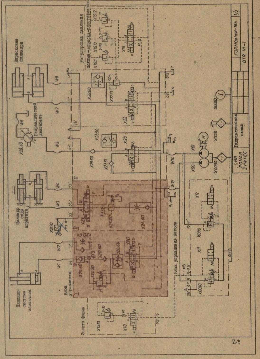

В общем проблема такова:
после 20-30 минут работы начинаются недоливы детали, 30-50 минут ждем - начинает снова нормально работать 20-30 минут, потом снова и снова все это повторяется.
Схему гидравлики приложил, подскажите, пожалуйста, кто сталкивался с данной проблемой...

После смены масла на более жидкое на изношенных машинах довольно часто с прогревом начинают давать о себе знать эти износы.
И не всегда это насос. Чаще мне встречались потёртые пилоты. В частности на хмельницких. Там обычно первым даёт о себе знать пилот защиты инструмента. Через него после нагрева масла начинает сливать общий клапан давления. маленький пилотик, а такие неприятности) Та же песня была у итальянской триульсы, но уже с пилотом включения насоса. Симптомы те же, до разогрева работает, потом всё хуже и хуже, давления не хватает. После перекура некоторое время опять работает и опять умирает.

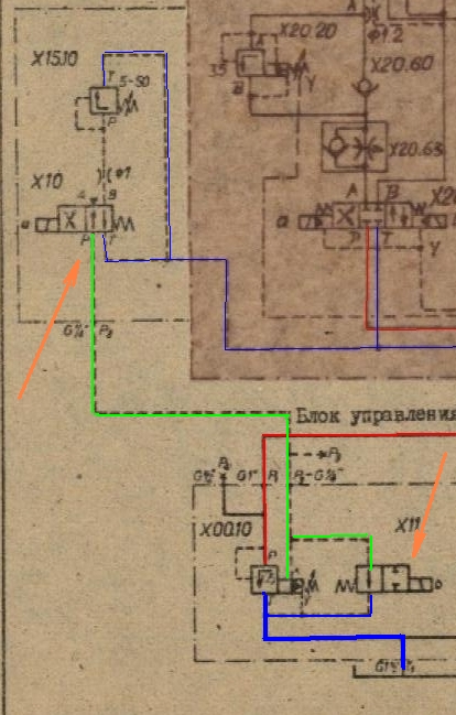

Что бросается в глаза в этой схеме:
Пилот малого насоса Х11, пилот защиты инструмента Х10 - это по общему давлению.
Пилот переключающий регуляторы давлений впрыска, выдержки под давлением и давление подпора(противодавление) при загрузке Х16. При его износе максимальное давление впрыска будет значительно меньше давления, которое выдают насосы, без включенного впрыска. Хотя, если цилиндр впрыска с манжетами - прохудившийся манжет на поршне так же будет давать потерю давления впрыска, всё большую с прогревом масла. Хорошо проверяется заменой на заведомо исправный) Ну хотя бы глянуть величину зазора, плунжер болтаться, зазор там минимален.
Осталось выяснить- на горячей машине падение давления впрыска такое же, как и на насосах, нагруженных принудительным нажатием на пилоты, или значительно меньше? Допустим насос выдаёт 100кг, а впрыск только 70. Там по-моему большой насос без малого можно нагрузить только в режиме пластикации? То есть узнать, где происходит критическая потеря.
Ну и...как правильно сказал Jtsuken, вода попала в масло. Нужно первым делом искать причину. Или холодильник прохудился- значить чинить, или человеческий фактор- налили одним из нескольких способов) С водой насос задерёт очень скоро.

Есть такое дело. Если насос рабочий, а какой-то из золотников изношен описанная картина будет.После смены масла на более жидкое на изношенных машинах довольно часто с прогревом начинают давать о себе знать эти износы.
Косвенный признак - повышенный нагрев гидроузла, по сравнению с окружающими (особенно это проявляеться в случае разнесенной в пространстве гидроаппаратуры резьбового монтажа, к примеру). Т.к. на нем будеть выделятся приличная мощность за счет дросселирования.
Имхо, в случае его износа - управляемый им предохранительный клапан Х0110 будет разгружаться в бак - причем сначала скачками - будет неустойчивая работа насоса по давлению.Пилот малого насоса Х11,..
В идеале снять шланги W13 и W14 и заглушить пробками отверстия подачи масла на гидропанель с гидрораспределителями - посмотреть как ведут себя насосы, чтобы знать где копать.

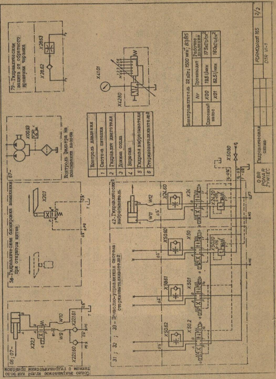

ВЕТАЛ Если есть возможность заглушить, то можно и манометр подключить. Переходник для манометра, чай не платиновый.
Если такого переходника (-ов) нету - как тогда с гидравликой работать? Для электрики хоть китайский тестер за 100 р. но есть, почему для гидравлики нечто подобное не сделать?
Настройки давления:
- насос X00 - 19,5 л/мин; 175 кг/см2.
- насос X01 - 82,5 л/мин; 160 кг/см2.
Настройки давления:
Один из способов реанимировать на короткое время гидросистему - заливка масла с заведомо большей (в 2 раза минимум) вязкостью, чем положено по паспорту. Что не убирает износ насоса, но позволяет произвести несколько рабочих ходов при полной нагрузке.Друзья, еще раз обращаю внимание на то, что в начальный момент запуска давление присутствует и приличное, а это уже хорошо, есть вероятность предполагать, что не все так плохо.

Мне казалось, что я конкретно сказал про пилоты, управляющие клапаном давления.ВЕТАЛ писал(а): Ну а Бегемот, скорее всего имел ввиду предохранительные клапана насосов, хотя и не совсем корректно их описал.
Там поток масла по расходу мизерный, а давление должно соответствовать, поэтому утечки на слив сильно сказываются.
Красный- нагнетание.
Синий-слив.
Зелёный- управление.
Так вот, если с зелёного будет протекать на синий( не плотно закрыт Х11 или Х10), тогда и клапан Х0010 не запрётся на нужное давление. Хотя, это теоретически, на практике бывают самые неожиданные казусы, может там уже давно вся резина давно окаменела, и свистит везде, где только можно.
- ВЕТАЛ

Для определения "узкого места" подозрительные распределители можно внаглую временно заглушить, но с умом, чтобы не перегрузить насосы.
Кстати, makcumka , так и не сказал, где падает давление: общее или в на других движениях?
Есть еще одно хитренькое место, где может пропадать давление - это обратный клапан Х28.61. Один раз он мне всю душу вымотал, тогда я машину плохо знал, схемы не было, работал наощуп, хорошо, что один опытный человек подсказал: это клапанок спрятан под распределителем Х28 и с ним могут быть проблемы - та же пружина лопнет и привет!

Дело в том что, клапан на защиту п/ф вообще отключен по электрике и я так думаю, что в принципе в работе особо не принимает участия, хотя проверить надо, как его заглушить? Или просто поменять на анологичный можно?
Менял местами пилоты с движения п/ф на впрыск, ощутимых результатов это не принесло.
Клапаны на блоке управлени и все что за ними и под ними заменены ну на более рабочие, и в их работе особых нареканий нет, напругу выдают по полной, но тока на холодном масле.
Спрашиваете где мерием давление, отвечаю:
- с лицевой стороны нашего монстра имеется манометр и рукоятка с 4-мя положениями, каждое положение при нажиме на рукоятку имеет свое соответствие в плане того , где надо измерить давление.
- общее давление на 2-ом положении (с насоса), на холодную - 170Мпа, при разогретом масле примерн =40 градусам по цельсию, оно начинает стремительно клониться к 100Мпа.
Так вот, если механически нажать оба клапана на насосе, то манометр кажет 170 (на холодную).
Меня как то не особо, но настораживает тот факт, что при отдельной проверке каждого из клапанов в отдельности манометр практически ничего не показывает, я это объясняю тем что просто происходит перелив через соседний клапан и в бак, или я ошибаюсь?
Да и вот еще одна вещь, при выдержке под давлением секунд 5, до его окончания начал появляться звук в виде свиста, определить откуда точно невозможно, только ясно, что со стороны блока управления движениями.
Я так понимаю осталось только добраться до поршней на узле впрыска или еще рано?
Что посоветуете?

Поток от насоса Х01 (при нагруженном клапане Х0110) может разгрузиться через обратный клапан Х2861, гидрораспределитель Х28 и предохранительный клапан Х0010 в бак. Поток от насоса Х00 через разгруженный клапан Х0110 не разгрузиться - этому препятствует обратный клапан Х2861. Если разгрузка насоса Х00 происходит через "чужой" предохранительный клапан - вышел из строя обратный клапан Х2861.
Возможно, вышел из строя обратный клапан х2861 и оба потока от насоса встречаються в гидрораспределителе х28.
Он (судя по схеме) секционный - в нижней (гидроуправляемой) части возможна просадка/поломка возвратной пружины или износ золотника.
