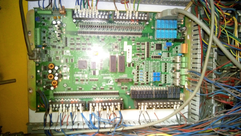

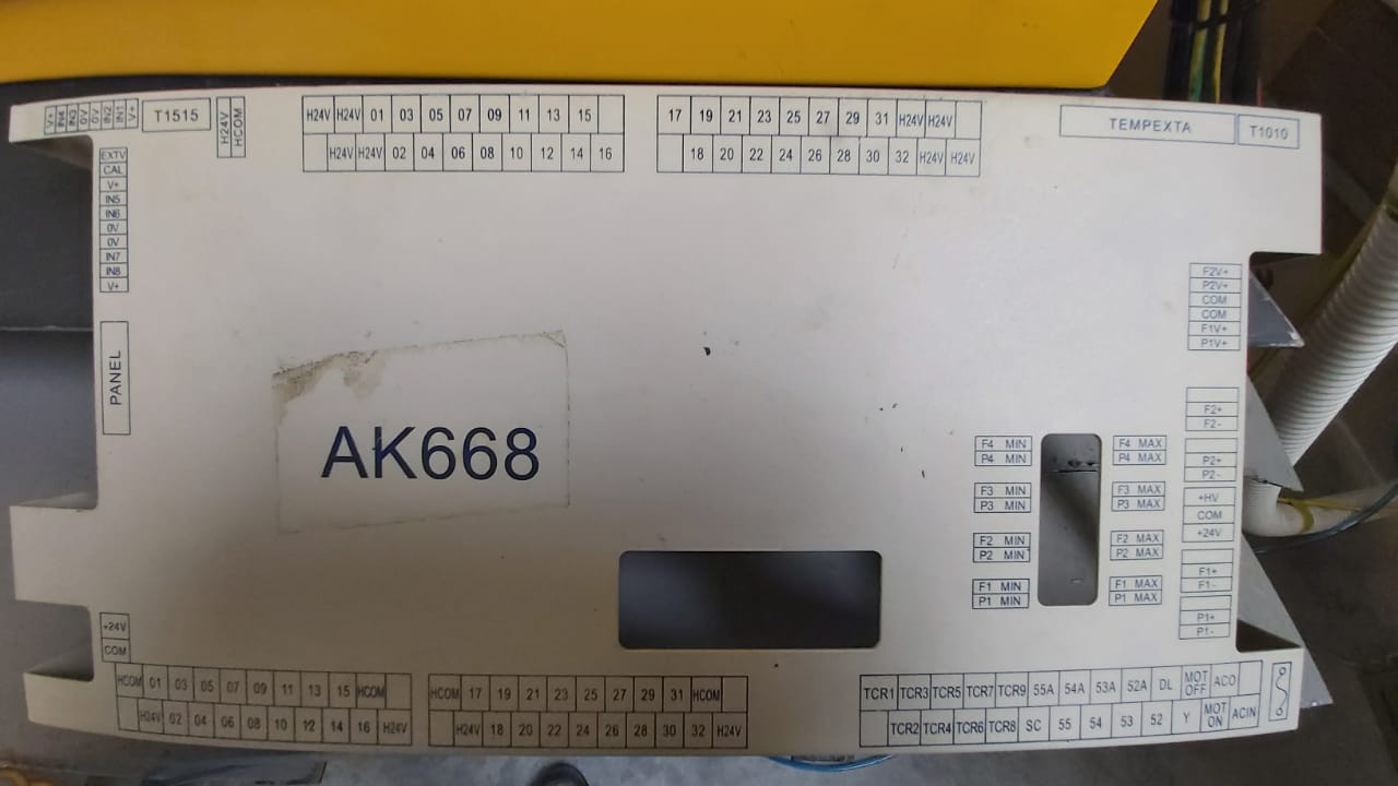

ТПА вертикальный китайский FOMTEC FT-1500DS с контроллером AK668.
Перестал запускатся гидронасос по кнопке "Пуск/Стоп двигателя гидронасоса" с панели управления (кнопка при нажатии пищит, тест нажатия всех кнопок в норме), не приходит сигнал на реле включения этого гидронасоса, которое находится на плате контроллера (светодиод рядом с реле не загорается), при этом принудительно из меню управления выходными сигналами, это реле включается (светодиод загорается) насос запускается.
Кто и что сделал никто не признается...
Пробовал отключать от платы контроллера разъемы, дабы отсечь какие либо запретные сигналы с периферии, но не помогло, реле также не срабатывает и гидронасос не запускается, при этом на аналогичной ТПА рабочей при тех же отключенных разъемах от платы контроллера - реле срабатывает и гидронасос запускается...
В чем может быть дело ?

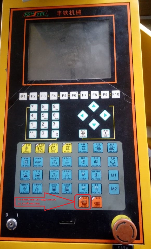

#6 Сообщение Maks-gmv » 22 май 2020, 14:56
вот панель управления, с кнопки которой не происходит включение гидронасоса

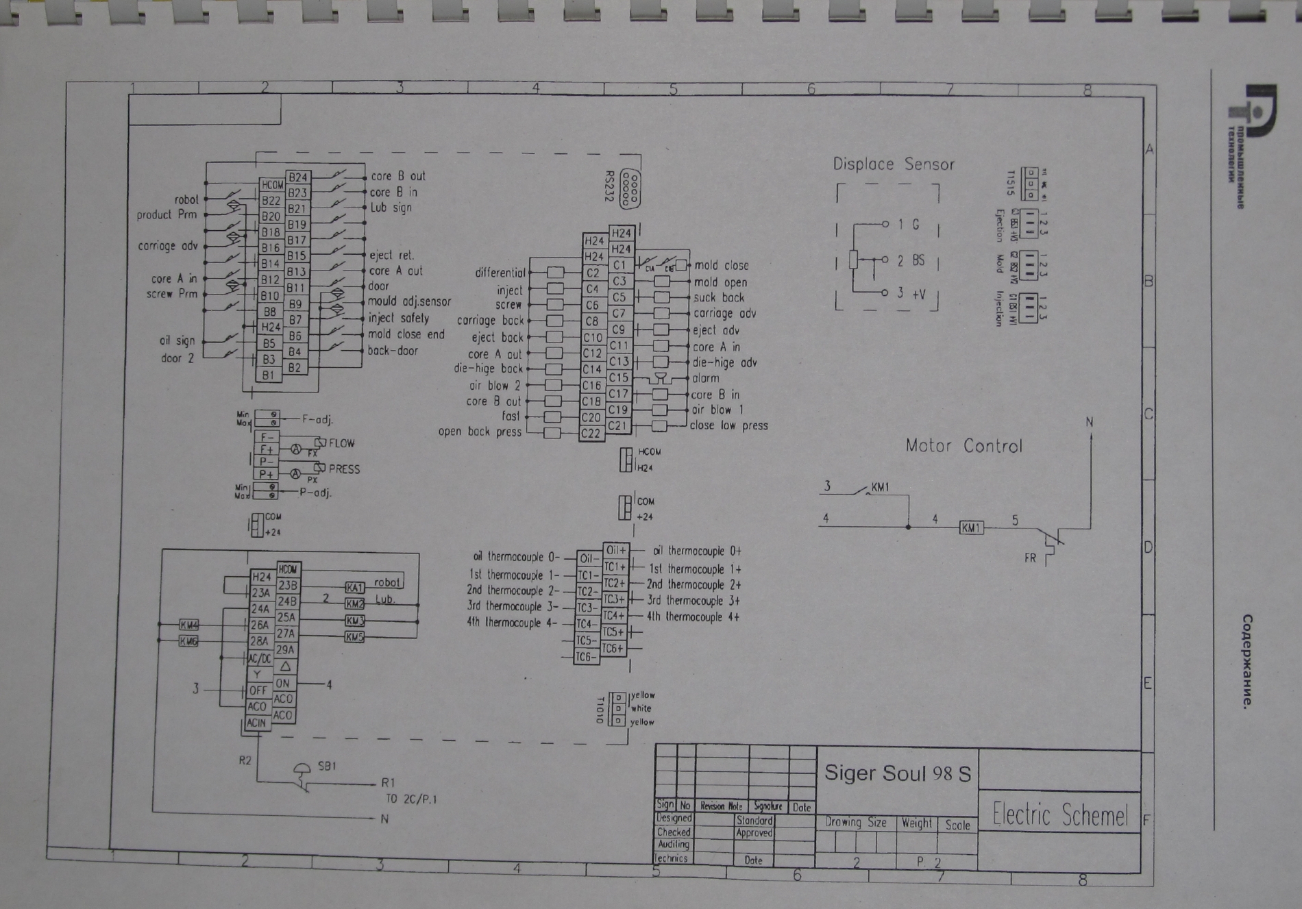

Для канала управления электродвигателем это невозможно. Как-нибудь найду черновичок схемы запуска э/двигателя, нарисую. Кажется, для большинства контроллеров Techmation она одинакова. Реле на плате работают в импульсном режиме - включаются на 0,5 - 1 сек.
Если на панели управления совсем нет подсказок, то, возможно, у вас "слетела" прошивка микросхем U78/U79. Проверяется заменой с исправного контроллера. Настоятельно рекомендую для этой операции снять оба контроллера со станков. Если диагноз подтвердится, то перепрошить сможете, например, у производителя программаторов "Тритон".
В следующий раз делайте фото контроллера более качественное.

А вот и схемка канала управления электродвигателем гидронасоса на примере контроллера А62. Можно распечатать и самостоятельно подписать номера клемм именно для вашего станка. Возможны отличия.
A62_Motor_On_Off.pdf

Спасибо, очень похоже. Подскажите еще пожалуйста, если знаете, как контроллер определяет, что гидронасос включился, с каких клемм он это берет?

Насколько я знаю, младшие модели контроллеров Techmation никак не определяют, что э/двигатель запущен. Просто нет входных сигналов на контроллер. Так уж решили инженеры - разработчики.

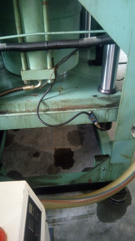

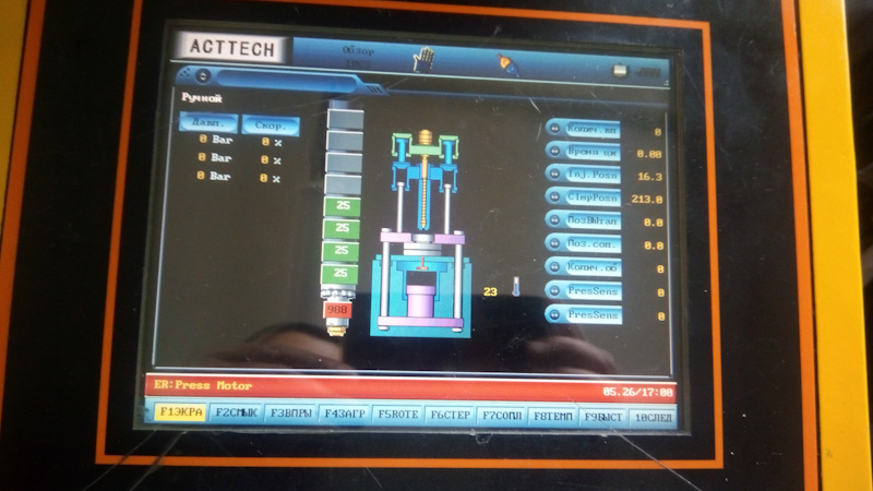

#11 Сообщение Maks-gmv » 27 май 2020, 09:51
Запустили двигатель гидронасоса, дело было в концевике, сигнал с которого напрямую на дискретный вход контроллера не приходит, с чем то и как то еще завязан...
(фото концевика и изначальную ошибку "ER: Press Motor" прикладываю)

Может кто подскажет, что за сигналы идут с клемм T1515 и T1010 ?

...Может кто подскажет, что за сигналы идут с клемм T1515 и T1010 ?
Это если откликнется владелец аналогичного станка/контроллера (или документации).
Контроллер может получить информацию о включенном э/двигателе или от датчика вращения, или от датчика давления, или от доп. контактов пускателя (чаще всего). Выложите фото вкладок Входы - Выходы (Input - Output) на английском. Русский перевод бывает весьма замысловатым.

Re: Не запускается гидронасос на FOMTEC FT-1500DS с контроллером AK668
#15 Сообщение Мулланур » 28 май 2020, 21:33
Это концевик защищает основной цилиндр смыкания если форма меньше чем минимальный пакет этого тпа.
Кстати, на фото экрана у вас еще обрыв термопары сопла (температура 988 градусов).

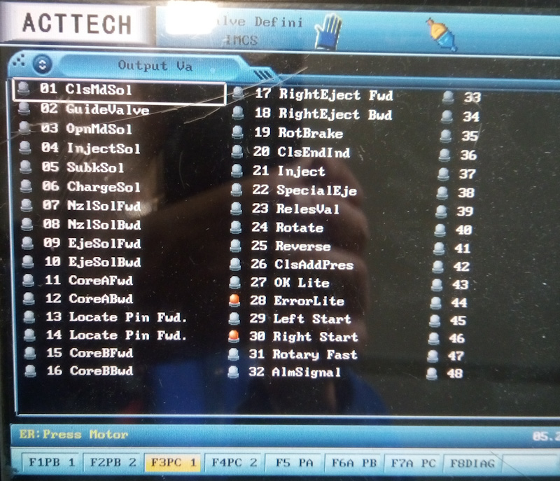

#18 Сообщение Maks-gmv » 29 май 2020, 17:10
Woolfy писал(а):
28 май 2020, 15:34

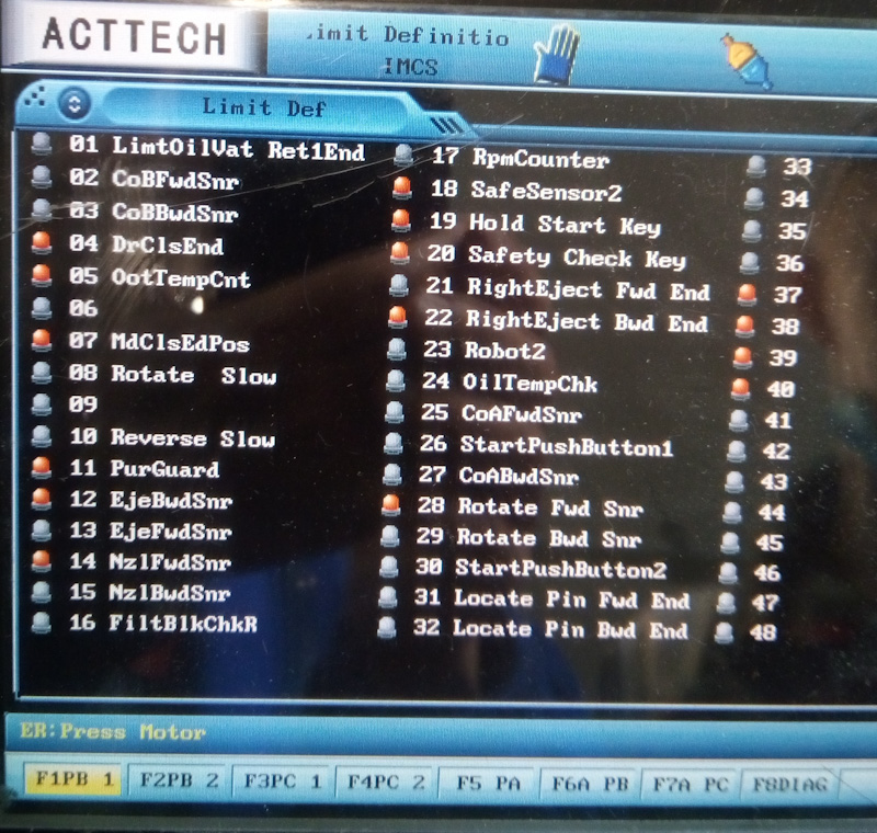

..... Выложите фото вкладок Входы - Выходы (Input - Output) на английском. Русский перевод бывает весьма замысловатым.
выкладываю

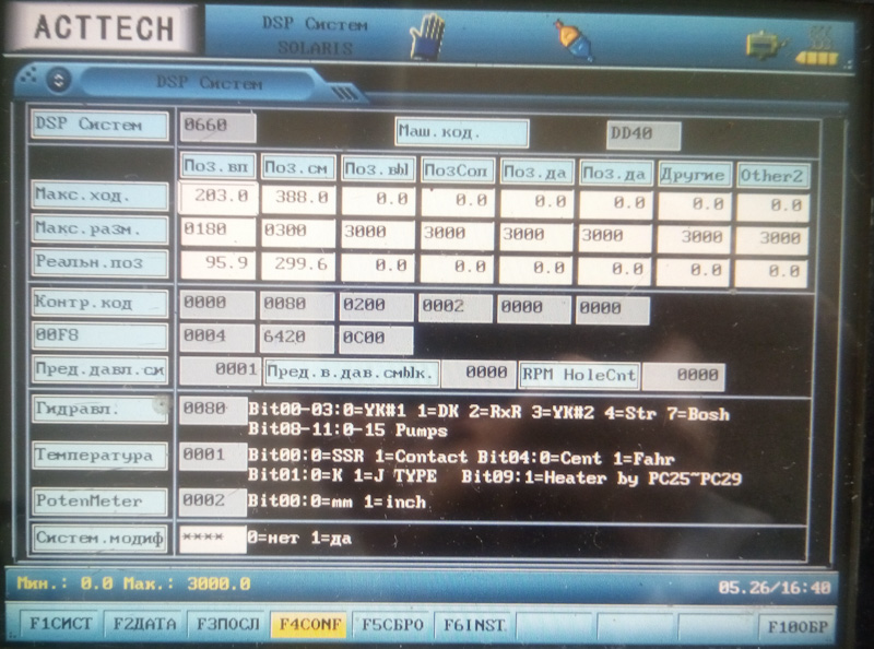

а что могут означать системные параметры из этого окна?
Сообщения: 831
Благодарил (а): 700 раз
Поблагодарили: 352 раза
#20 Сообщение Woolfy » 30 май 2020, 07:35
Это конфигурационные параметры контроллера (конфигурация станка). В определённых пределах можно менять. В строке сообщений/состояний - подсказки. Только меня не пытайте о назначении каждого параметра. Я могу потренироваться только на А62/А501, да и то не оперативно. Смотреть лучше на английском. Китайцы делают грамматические ошибки в обоих языках, но английский, на мой взгляд, править легче.
На первых снимках: вкладки РВ1 и РВ2 - список датчиков (дискретные входы), РС1 и РС2 - список клапанов (дискретные выходы). Далее аналоговые входы и выходы. Активированные (включенные) обозначены цветом.
