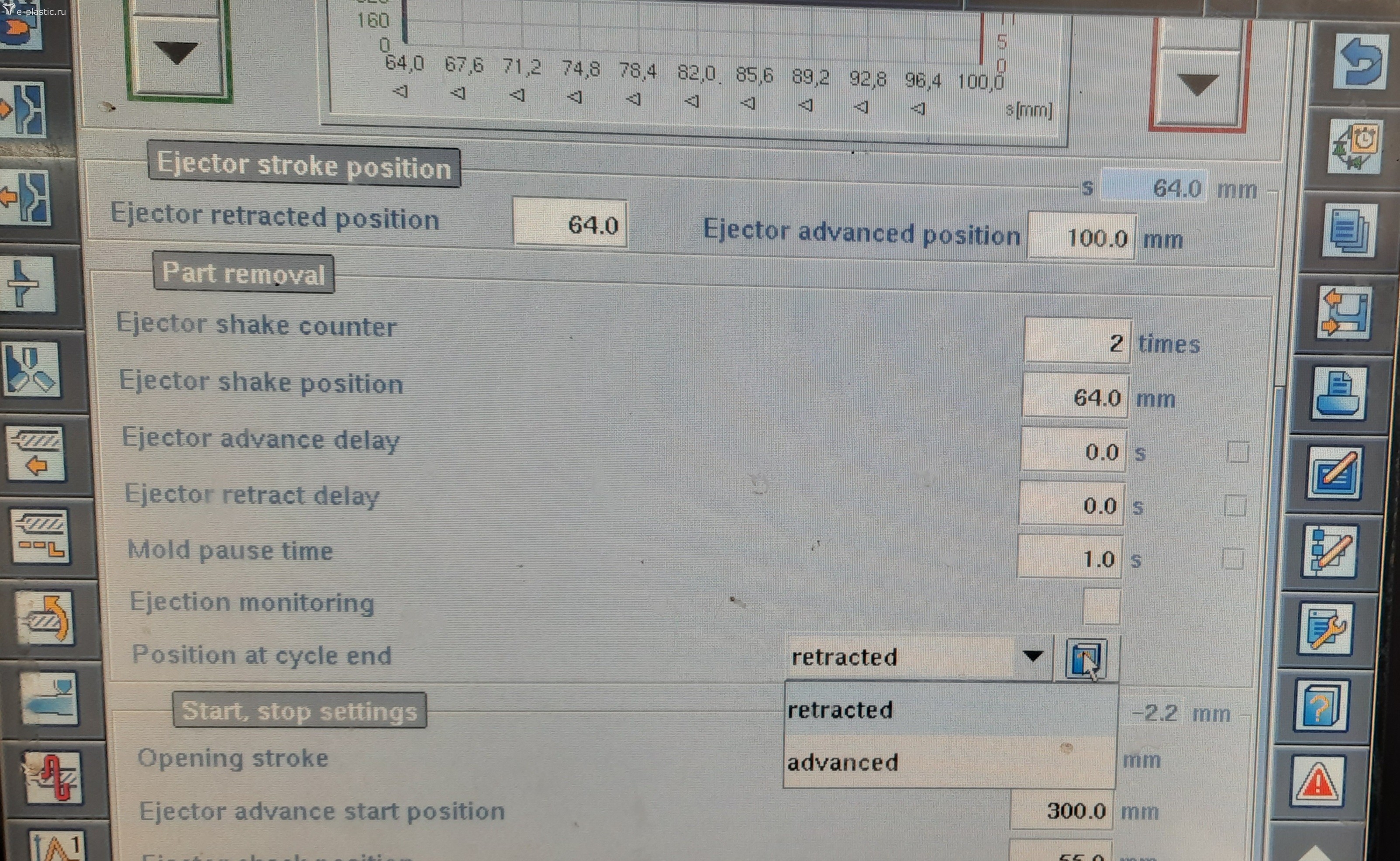

И так, сделал всё, что было обсуждено здесь.
Убрал 50 секундные значений (0 или меньше пробовал), выставлял некоторые значения, данные времени и линеек, но безуспешно.
Процедура сейчас такая:
1. Включаем полуавтомат.
2. Пресс-форма закрывается, инжекция начинается.
3. Далее тайминги и затем открытие пресс-формы.
4. Толкатель идёт вперёд (Кнопка на CC80 которая отвечает за толкатель активирована)
5. Далее толкатель так и остаётся на месте. (Пресс-форма без него и не закроется)
Приходится активировать ручной режим, возвращаться к CC80, переключать в режим наладки, далее возвращать толкатель назад и затем снова включать полуавтомат.

Вы двойное движение выталкивателя убрали?
Этого я так и не понял .
Затем . В полуавтомате нужно обязательно открыть и закрыть дверь , как вы знаете. Там должна быть установка ( искать некогда ) положение выталкивателя при окончании цикла . Вперёд/Назад. У вас скорее всего стоит Вперёд.
При многократном движении выталкивателя учитывайте установку на какое расстояние. До конца назад или до определённой точки. Иногда только из-за этого выталкиватель зависает.

Двойное убрал и поставил значение "1".
Во всех меню CC80 я так и не нашёл установку Вперёд/Назад.
Я ему задал идти вперёд на определённой точки "EJECTOR STROJE L1 = 50mm" и при достижении этой отметки индикатор загорается. Правда нигде нет того куда он должен возвращаться. Всё, что можно настроить в меню толкателя - это его давление и скорости вперёд и назад, Ejector forward timer, ejector stroke и ejector pos. act.val.
Единственно место в меню где ещё упомянут толкатель - это в открытии формы - START EJECTOR FORWARD и он стоит ниже значения OPENING STROKE.

Такой вопрос - в ручном режиме, с нажатой кнопкой толкателя, но без нажатой кнопки наладки - он вообще должен идти назад? Смущает пункт 3: Изображение

Знаки же не активны ? И это для вперёд.

Кстати о знаках . У вас в штекерах на них перемычки стоят ?
Енгель без этого не работает, если кабел к форме не подключен , нужна перемычка

Мудрёно как-то. Ходы перемещения задаются, значит линейный датчик перемещения имеет место быть, но в то же время какие-то концевики стоят. Индикация загорается. В старых релейных машинах сигналы от конечника разделялись отдельно для индикации, отдельно для контроллера. Имеется ли индикация на модуле цифровых входов контроллера? Вдруг обрыв и система не знает о достижении позиции "Выталкиватель впереди"?

#48 Сообщение Артур69 » 05 апр 2024, 15:53
btqoffice писал(а):
05 апр 2024, 13:28
Артур69 писал(а):
05 апр 2024, 12:08
Ещё раз . Цикл закончился, вы открыли дверь , машина остаётся в полуавтомате или переходит на ручник ? Я что-то запутался.
Линейку назад ставить выше 0 пробывали? 0,5 или 1 мм?
Цикл закончился, машина в полуавтомате и ждёт, чтобы дверь открыли и закрыли, но это делать бессмысленно, т.к толкатель в переднем положении и цикл не запустится.
Линейку ставить пробовали.
Артур69 писал(а):
05 апр 2024, 12:56
Ещё один какпкан нашёл. Entformzeit. В маске на открытие
. Это я имел ввиду в выталкивателе. Здесь они время там и там задали . У вас стоит 10 секунд. Уберите на 0 . Если ничего не изменится, верните на выталкиватель время. В новых меню много функций изменили названия. Много конечно добавлено, но и убрали кое что .
Entformzeit по сути "RE-CYCLE TIME Z5", у меня просто имеется документация на английском.
Если кому-то пригодиться документация на CC80-A06
https://disk.yandex.com/i/_Lawwa4A0b5qrQ
Сделал как вы сказали - всё то же самое.
Цикл может запускаться и с токателем впереди . Дверь закроете ( нажмёте кнопку) и он уйдёт назад . Так должно быть.
Сообщения: 3455
Поблагодарили: 1430 раз
Re: Проблема с Engel ES4400/550 CC80
#49 Сообщение Артур69 » 05 апр 2024, 16:45
Там где Alarm , больше ничего нету . Wait. Машина ждёт какого-то сигнала, не понятно какого. Или Info Log где нибудь? Понятно для этого мамонта много запросов , но вдруг.
Короче всё пока. Патроны кончились.

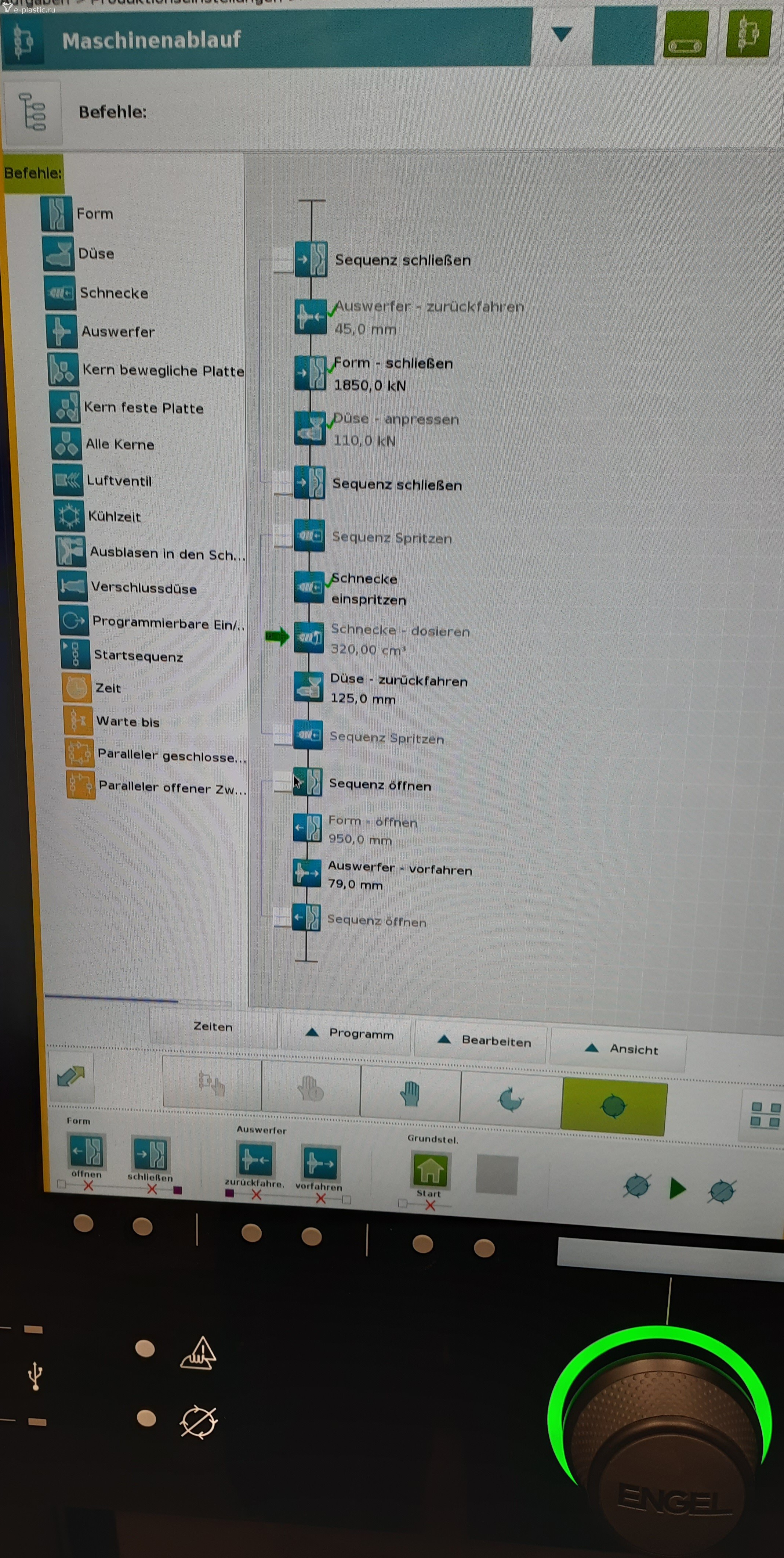

#53 Сообщение Артур69 » 24 апр 2024, 19:05
Такое чувство, что при программировании в параметрах последовательности выпал приказ выталкиватель назад . Почему у вас этой функции нету не понятно. На енгель линокс всё построено на последовательности. И если одного компанента нету в цепи , то в основном меню хоть завыставляйся, движения его не будет . Кстати, там точно ультрафиолетовый стоял ? Хотя не столь важно.
Сообщения: 3455
#54 Сообщение Артур69 » 24 апр 2024, 19:25
Вот что я имею ввиду. И если второй сверху приказ сотру , выталкиватель выедет вперёд и будет стоять .
Сообщения: 3455
#55 Сообщение Артур69 » 24 апр 2024, 19:30
Ну или вот кино с моим пальцем :-):. Первая последовательность робота ( зелёная) и синяя последовательность машины. Между собой можно комбинировать. Это есть зэр гуд :hi_hi_hi: . Извиняюсь, если в сторону ухожу.
