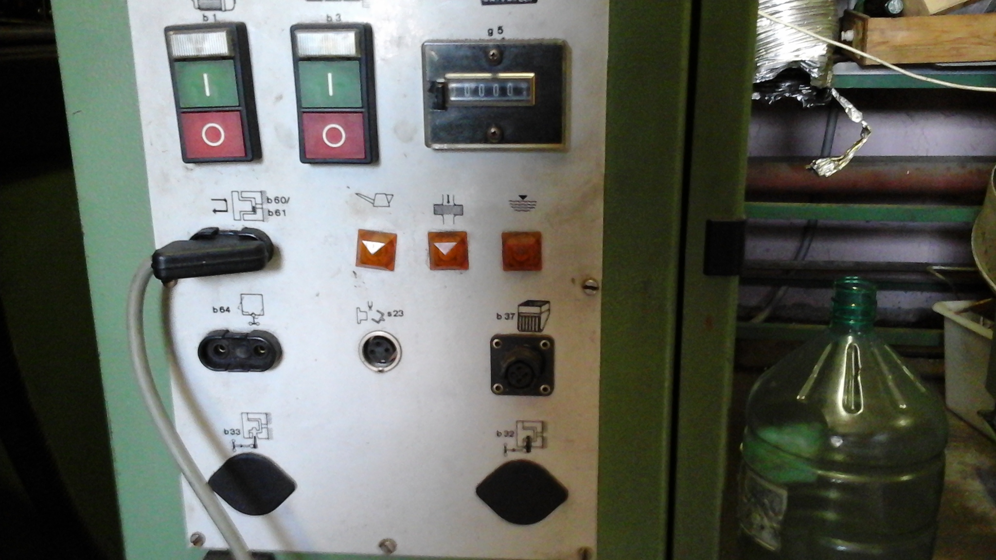

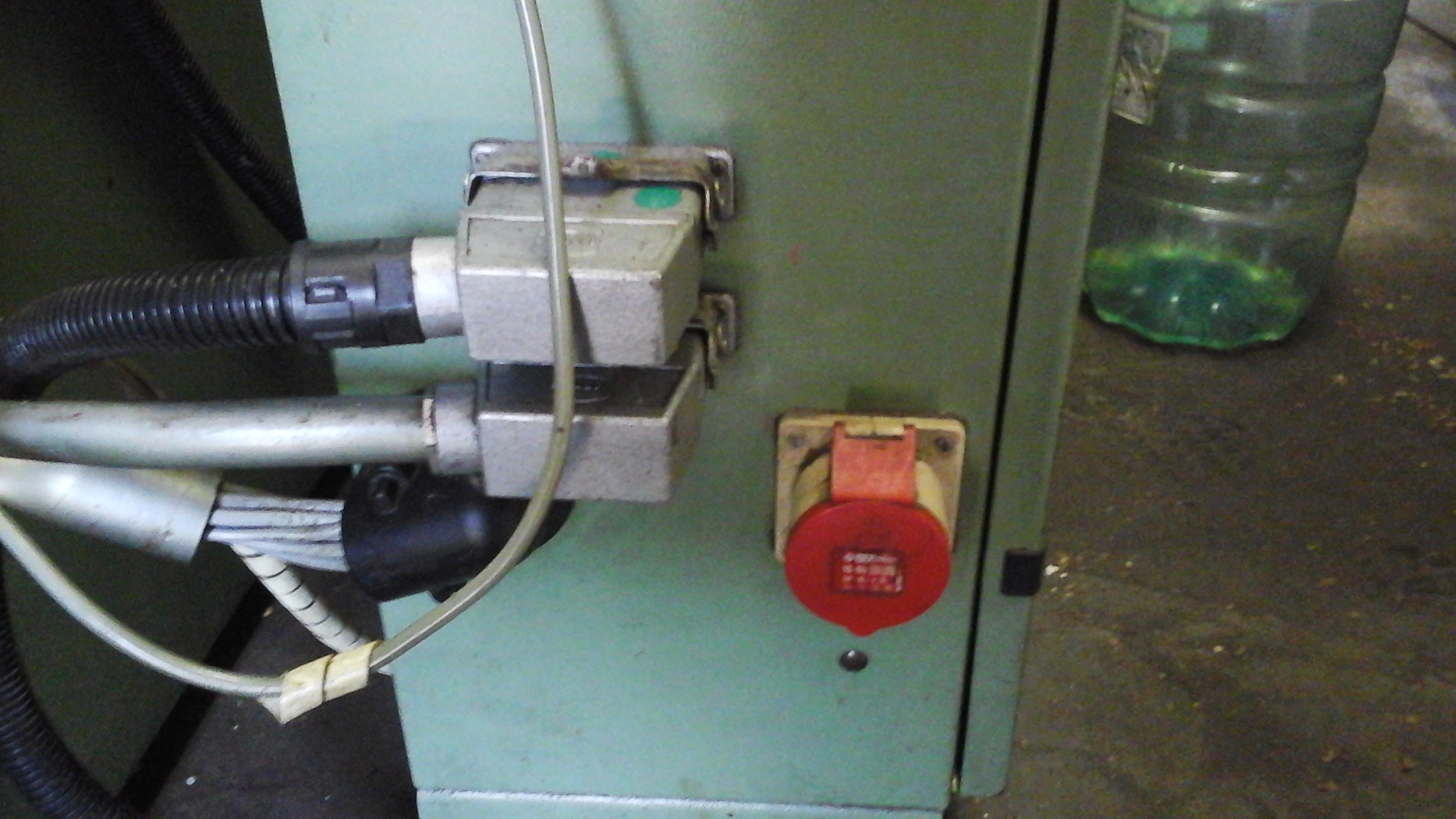

Фото индикации конечников при включенном двигателе и фото разъемов к шкафу.Гидра писал(а):...роем дальше.

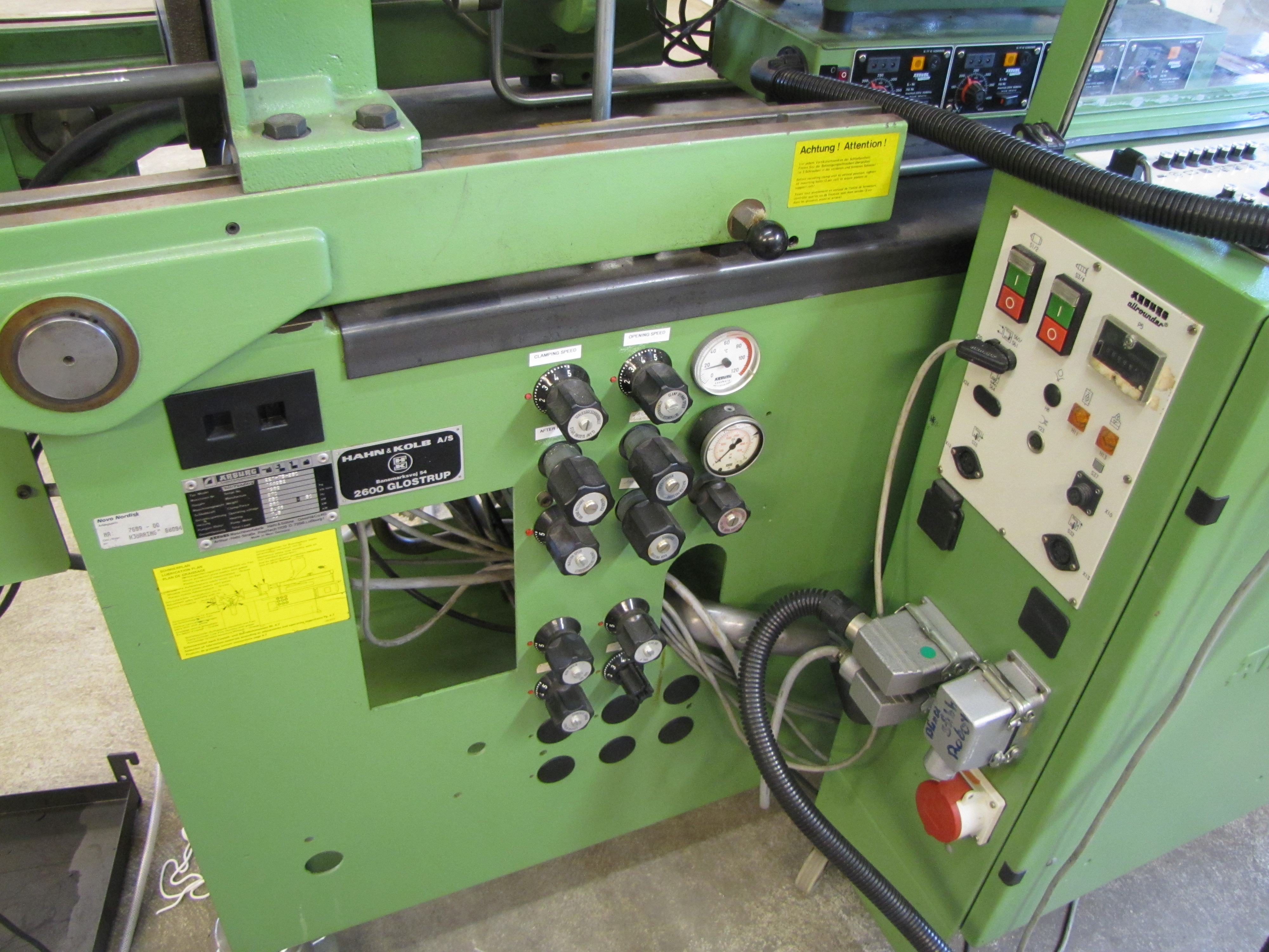

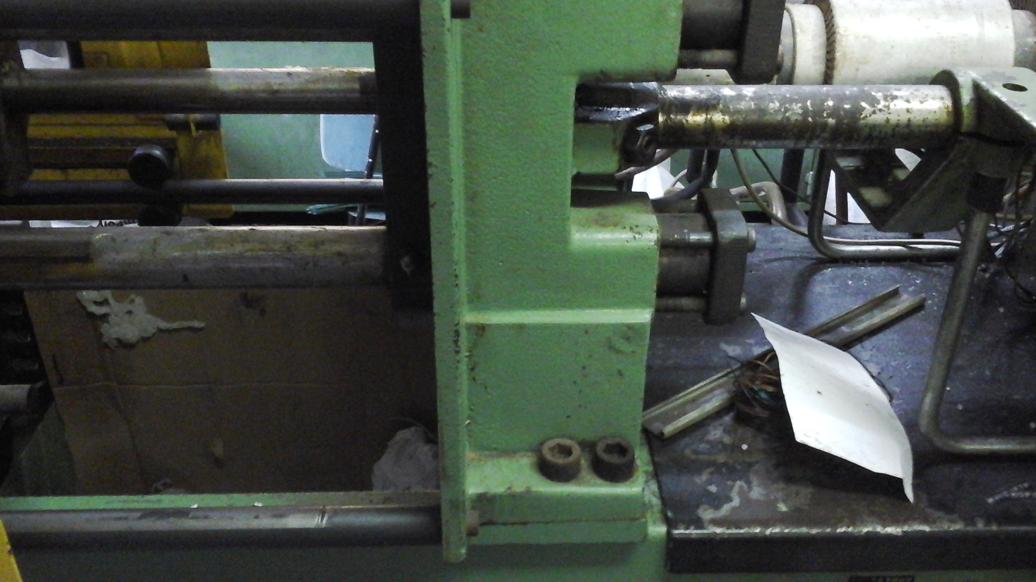

Немного другие. Фото с концевиками не вижу почему-то

Re: Восстанавливаю Arburg Allroubder 221e/150r, есть вопросы!!!!
И компоновка станка другая, на вашем станке возможность вертикального литья или я не прав?
Фото использовал станка из Дании, как менее потертый станок.
b32, b33- не горит при смыкании?
На этом станке можно узел смыкания использовать вертикально, а узел впрыска и на вашем станке можно установить вертикально (обратите внимание на два отверстия на передней плите).Гидра писал(а):И компоновка станка другая, на вашем станке возможность вертикального литья или я не прав?
Нет, эти концевики не горят, они вообще отсутствуют.
Я взял + посадил на выход в25 форма закрылась полностью,в авто режиме пытаюсь запустить, горит аларм. Без схем жопа.

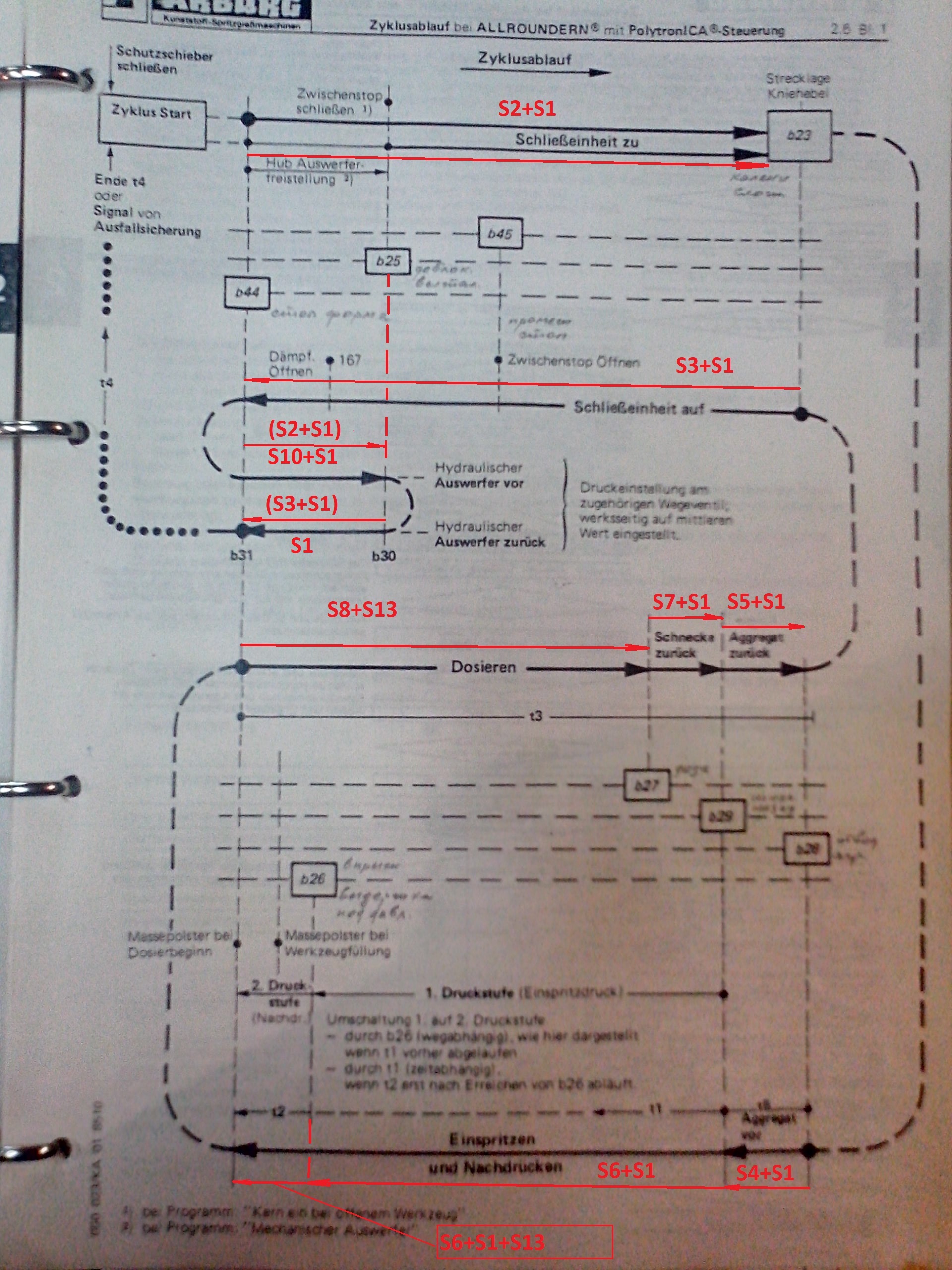

Я думаю, машина работает по дополнительной программе, которая указана в циклограмме со сносками 1 или 2, попробуйте их описание найти в мануале и перевести с немецкого.

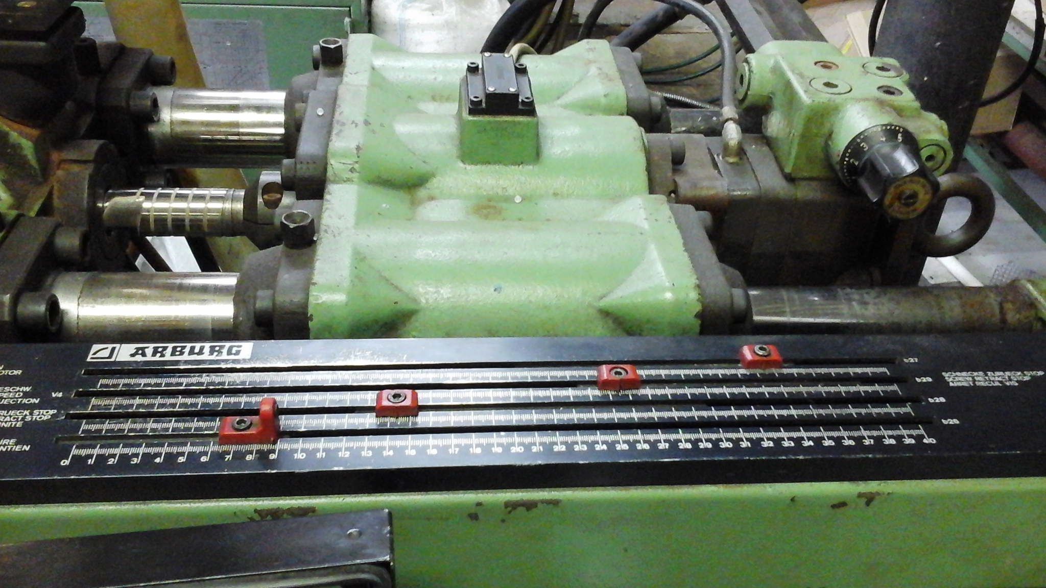

Мне не нравится как у вас расположены конечники на узле впрыска (шнек почти не вращается и декомпрессия большая после впрыска). Этот вывод из анализа вашей фотографии.Гидра писал(а):Горят в 27. В 29.в28 режим авто .аларм сначала мигает потом горит постоянно. На блоке смыкания в25 в44
Стоит режим толкатель с открытым инструментом. Первая сноска.
Ошибку может показывать также если цилиндр не нагрет до заданных значений, заданные значения времени впрыска малы и еще что нибудь. Мигает это ошибка цикл продолжатся, а постоянно горит означает аварию.
Пред началом впрыска должны гореть b29- декомпрессия и b28- положения сопла, b25 - начало работы выталкиватель горит, b44- конец размыкания горит, b20 - защитная дверь закрыта горит, b31- выталкиватель в исходном положении.
b27 - загрузка гореть не должен, b60 и b63 гореть не должны.

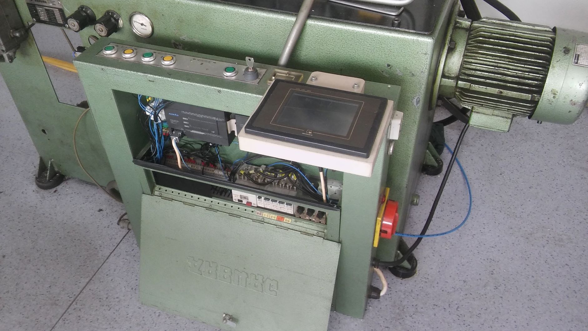

У меня тоже есть эта машина с 1976 года (Alrounder 221E / 150R). Машину я купил как лом и изменил оригинальную электронику на PLC. Tолько контроль температуры оригиналная, потому что я получил заменнуе модулу «термoниц». Cейчас я программирую и хочу спросить:
Когда сопло подходит к пресс-форме и начинает впрыск (S6 + S1), вращается также шнек (S8)? Или шнек вращается только во время декомпрессии (S7)?
Красный цвет магниты.jenda писал(а):Добрый день.
Cпасибо за ответ и извините за мой русский.
Спасибо за вашу схему. Электромагнит S13 находится на правой стороне машины? Я должен подключить его, но машина уже впрыскает без него.
S13?? - нет подключен:
- Сообщения: 1586
- Город: Екатеринбург
- Откуда: Yevlax
- Благодарил (а): 415 раз
- Поблагодарили: 386 раз
Да, это он. S13 нужен для качества впрыска и загрузка (S8) стабильно.
S13 переключает давление einspritzdruck на давление nachdruck.

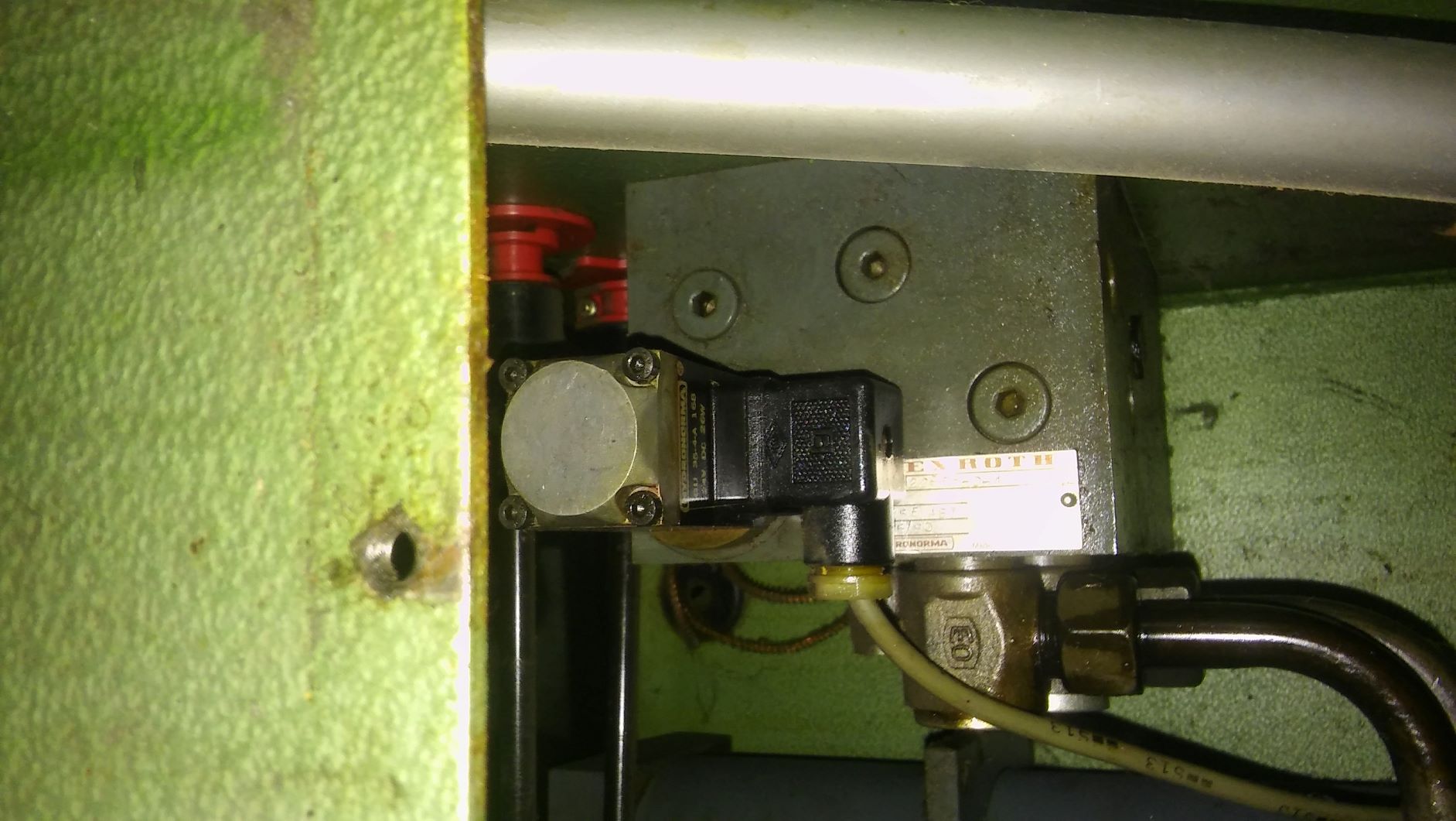

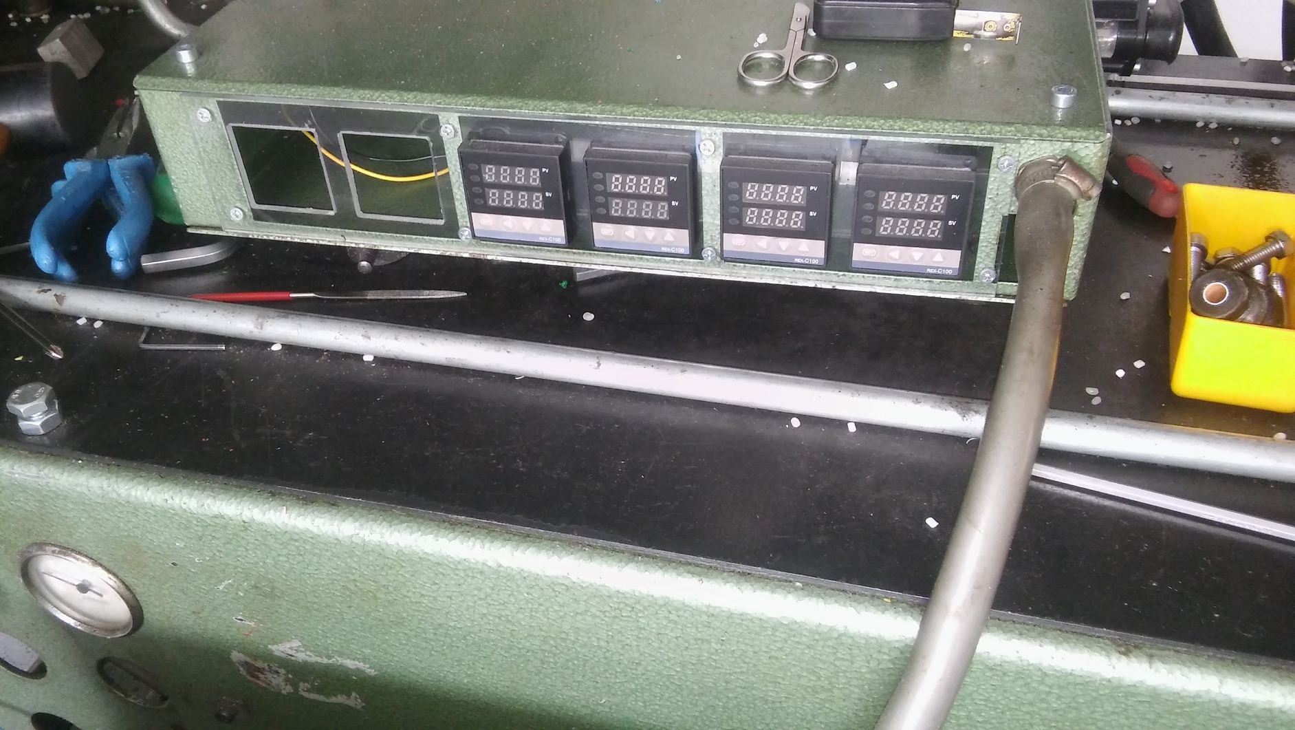

Здравствуйте. Моя машина работает с новым PLC почти год. Спасибо за ваши ответы и помощь.

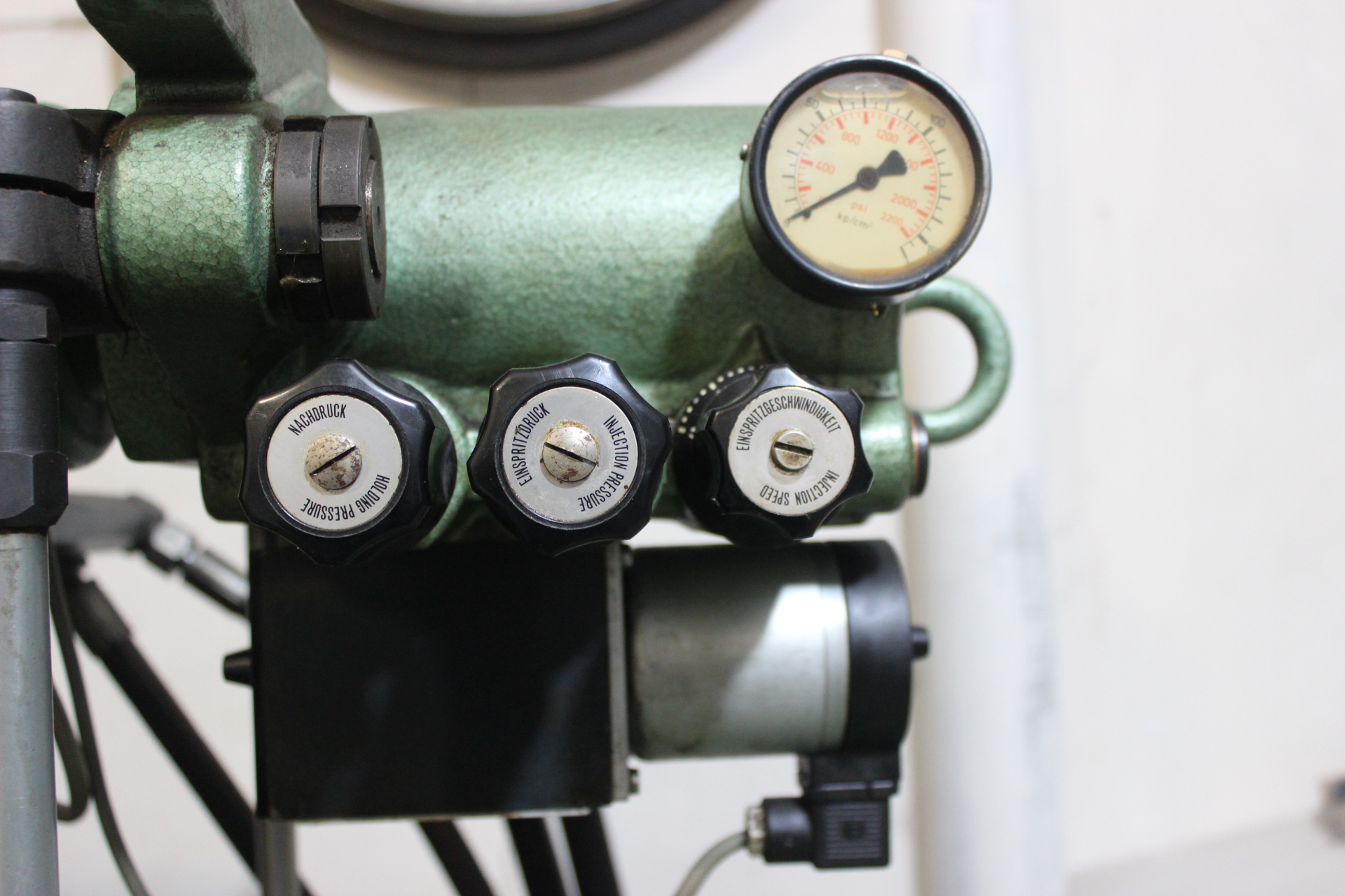

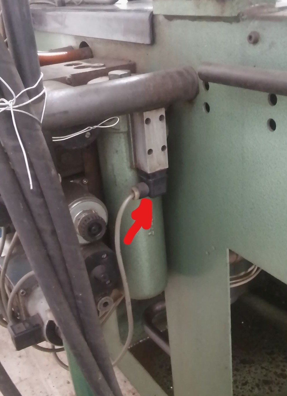

Фото - электроника: управление температурой, два поля доступны для контроля температуры пресс-формы (помог Aliexpress): B настоящее время работаю на другой машине Arburg Allrounder 305S (год 1978). Она уже движется. Bсе, что я не знаю, для чего эти два электромагнита?
электромагнит 1: электромагнит 2: Один будет служить как переключател "Nachdruck", но другой я не знаю.
Кто-нибудь знает?
Кто-нибудь знает?
На фото "электромагнит1" датчик b87.
jenda , какой PLC и HMI использовали? На фото прочитать не удалось.
PLC: LG Master K-120S
HMI: Weintek MT506
Это уже старые типы.
Сейчас на Арбурге 305 я даю PLC FX3U, но тип PLC не так важен. Он должен иметь достаточное количество входов и выходов. Программирование нет сложно, если известно, какoй переключатель запускает какoй процесс (циклограмма).
