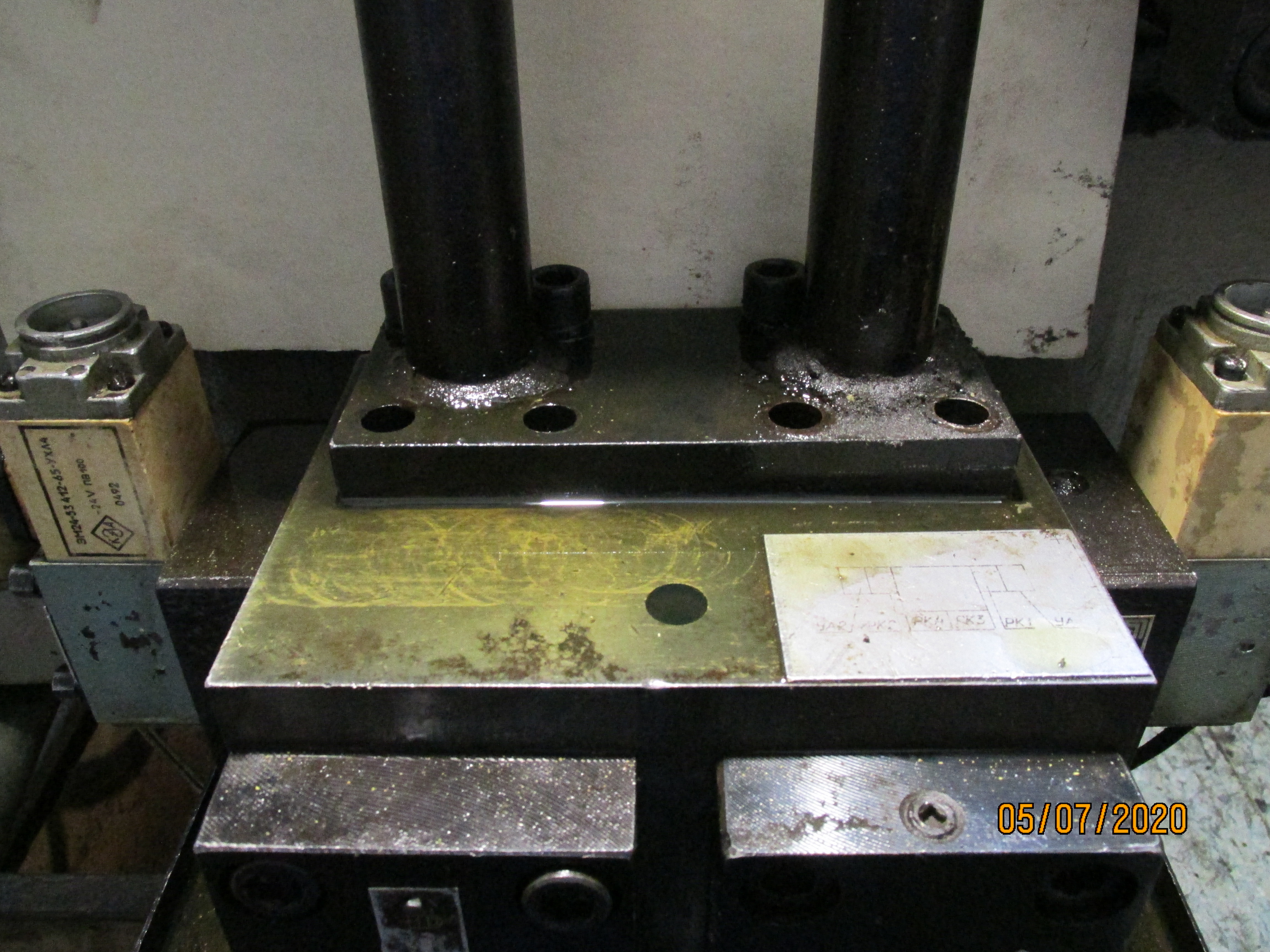

Если с цилиндра.Форма заперта.Толкатель мешает выкрутить гайку крепления штока
гидроцилиндра и подвижной плиты.Засада.
Если с гидро защиты.При открывании двери до момента срабатывания SQ32
давление в системе появляется.Возможно и целая гидро защита.
Дело в том ,что я не знаю как ее проверить.Когда разберу узнаю.Начну наверное с нее.
Чего то я заблудился , как это? Можно фото?

Шток закреплен к подвижной плите гайкой .Наверное.В гайку вкручен толкатель.

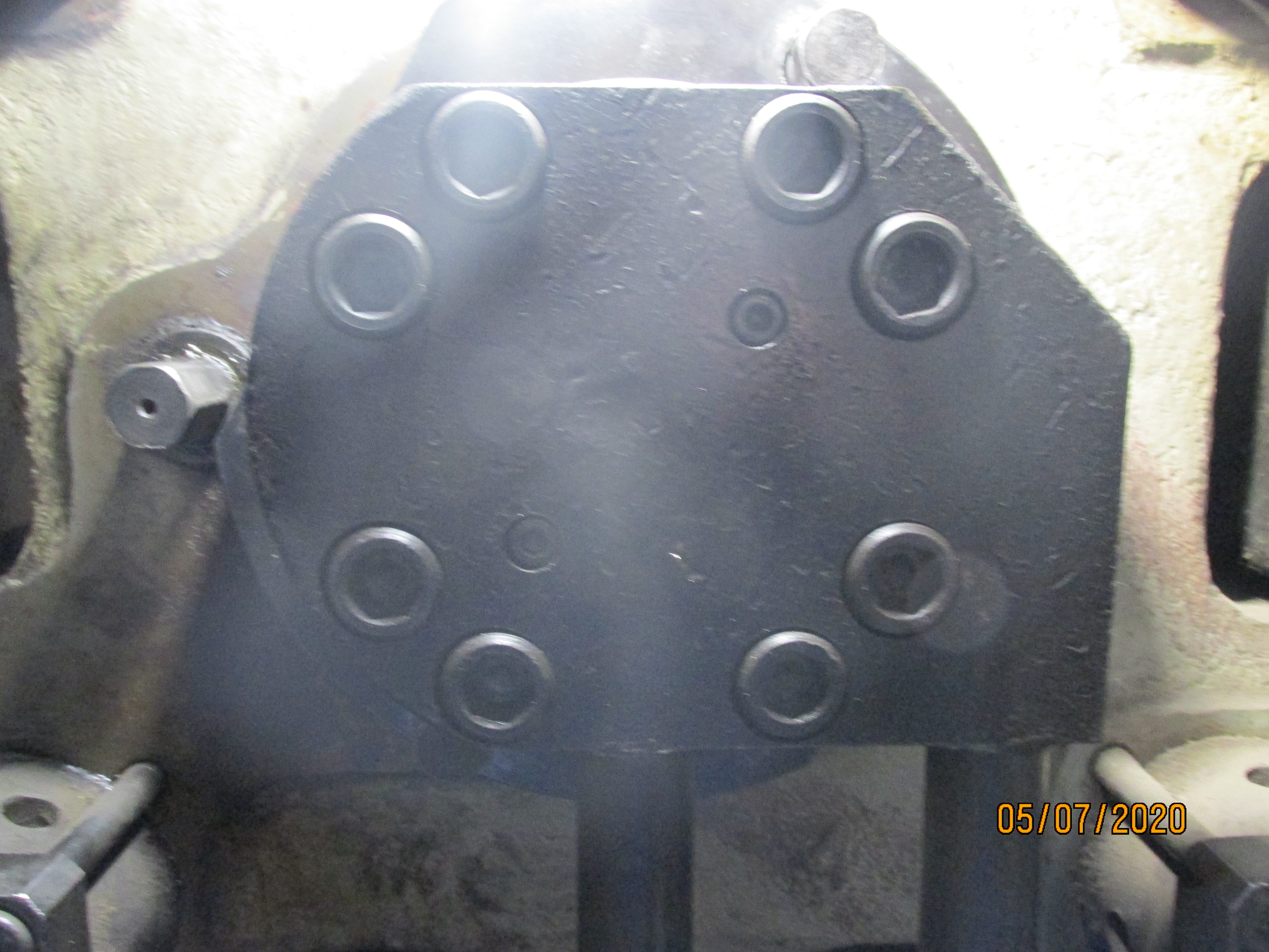

изготовил ключ(гнутый 6 ти гранник на 17)
открутил болты.в последнюю очередь открутил маленькие болты ф8.
снял трубопроводы.

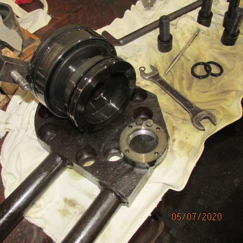

#14 Сообщение максим68 » 05 июл 2020, 14:25

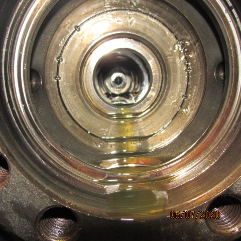

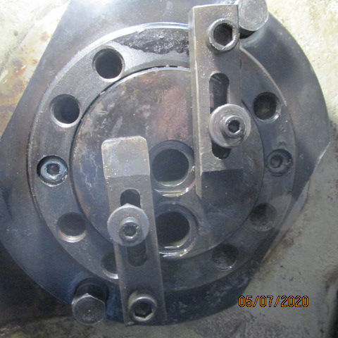

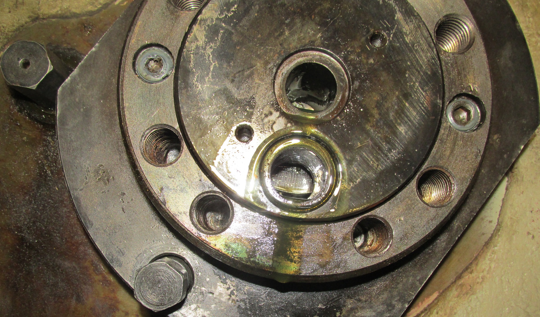

Открылась картинка .Как снять эту шайбу с двумя резьбовыми отверстиями Ф8?
По центру прощупывается фрагмент болтающего осколка или детали с гайкой или болтом на Ф6
максим68
Сообщения: 137
Благодарил (а): 12 раз
Поблагодарили: 6 раз
Re: А проблема ли в сломаной пружине?ДЕ3330Ф1
#15 Сообщение максим68 » 05 июл 2020, 14:47
используя монтажные прижимы соорудил съемник...шайба тронулась

Эти отверстия только в шайбе. Именно для снятия. Вкручивайте два болта и они выдавят шайбу. Могу ошибаться. Эту конструкцию не знаю . У австрийцев всё проще, может просто привычней :-): .

#18 Сообщение максим68 » 05 июл 2020, 15:11

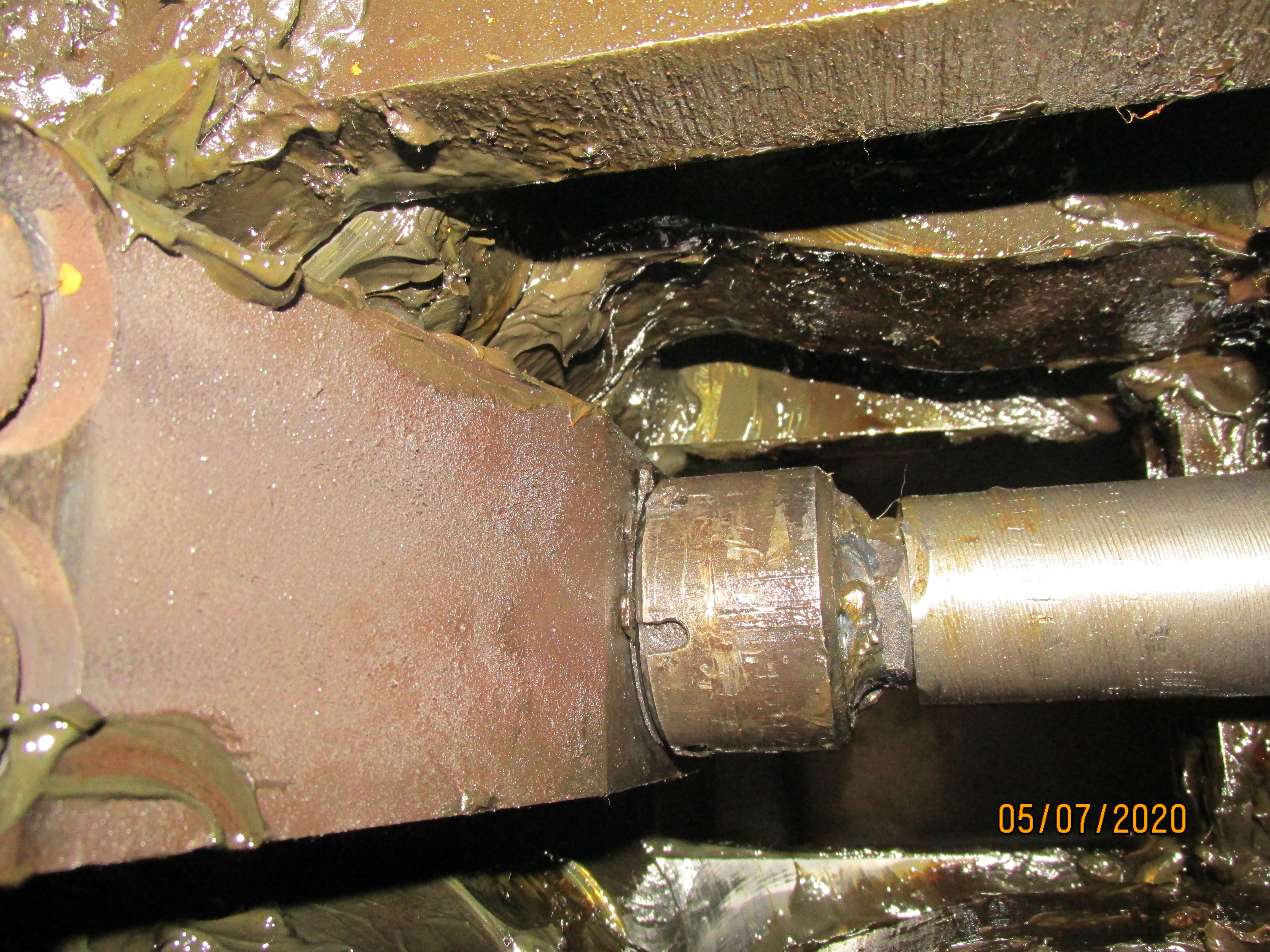

Вышла шайба и фрагмент.Точнее деверсионная деталь
За 29 лет,ни смотря что имеются стопорные болты,гайка открутилась.
3 дня танцев с бубнами вокруг сломанной пружины вывели меня к месту аварии.
Вероятность причины отказа - 99.9%
Буду собирать.
Прав все таки мастер Бегемот-этот ТПА по жевучести Аналог Калаша и возможно даже ДШК...)))))

#19 Сообщение максим68 » 05 июл 2020, 15:12
кстати о птичках вот фото

Эти отверстия глухие
максим68
Сообщения: 137
#21 Сообщение максим68 » 05 июл 2020, 15:52
Они при демонтаже нужны для съемника.Болты упрутся в дно извлекаемой шайбы .
Конструктивно при сборке они держат трубопроводы перед монтажом и ориентируют плиту трубопроводов по входным отверстиям.
Еще они предварительно держат резиновые кольца установленные в плоскостях плиты и шайбы.

#23 Сообщение максим68 » 05 июл 2020, 17:54
Да съемник так и нарекают эту конструкцию.
В данном случае в роли съемника выступили две монтажные пластины с фрезерного станка.
они накрепко прикрутились к шайбе родными болтами на Ф8.С другой стороны они имеют резьбу
в отверстии Ф12.Болты вкрученные в эти отверстия уперлись в толстый корпус гидроцилиндра,далее по Вашей схеме.
#27 Сообщение Бегемот » 07 июл 2020, 06:48
Ну да, стук появляется, когда гайка откручивается, было такое дело, давно очень)
