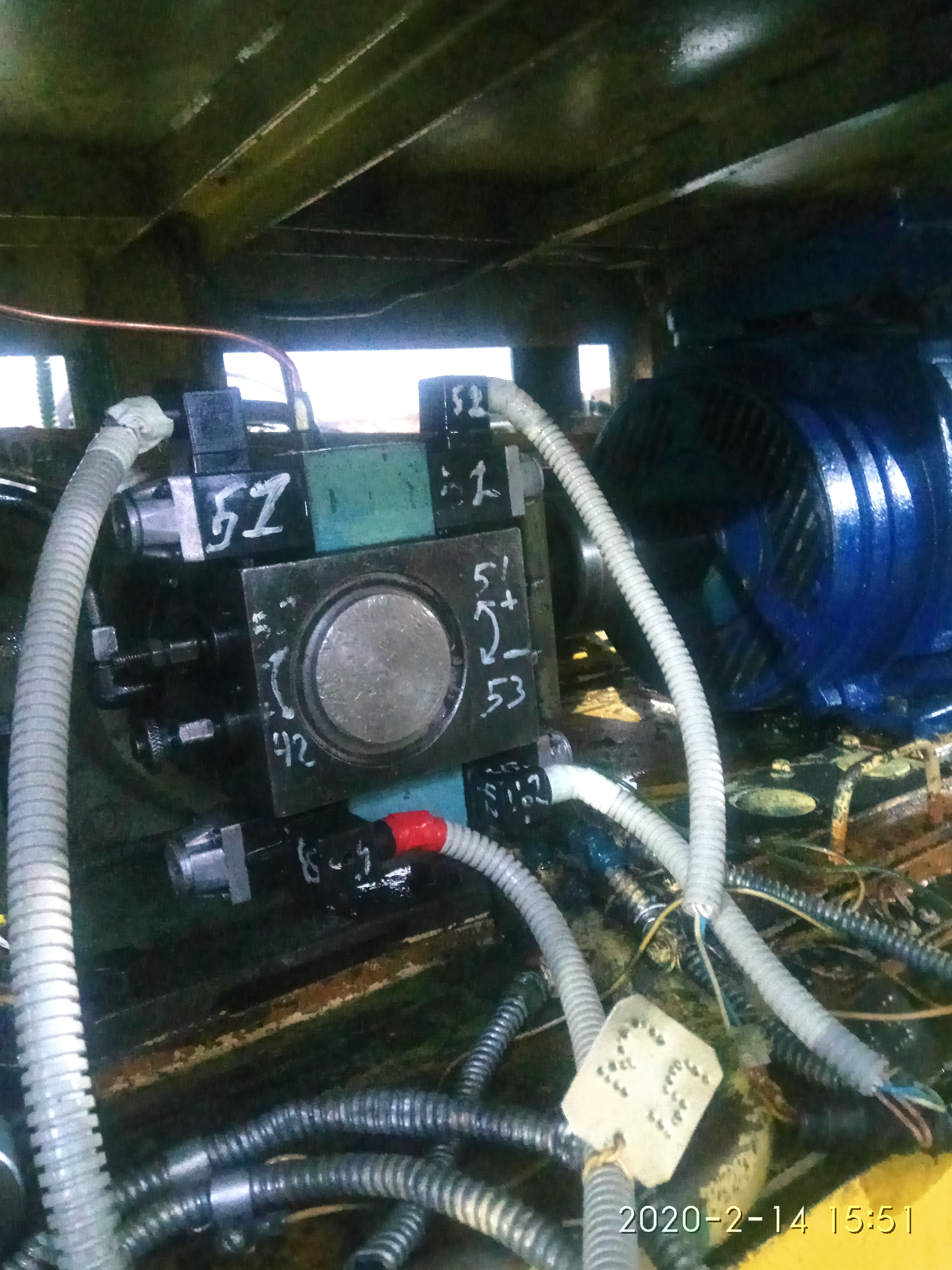

давление насоса НАПэл на ТПА 3136(Одесса)
Добрый день всем,возникла такая ситуация: на ТПА 3136 ,при проверке предохранительного клапана кп6 ,на голове управления насоса НАПэл 51 эл.магн.не создает давление,т.е. на 52,53,42 давление поднимается до 140-150Па, на 51 - не больше 20 па,регулировке не поддается, дальше : отвод ,подвод плиты соответственно не работает в ручном режиме (и в других тоже),декомпрессия не работает,но при нажатии на 29,51 и кнопку декомпрессии г.цилиндр начинает двигаться, что такое ,в чем причина -не можем разобраться...,прошу помощи ?
