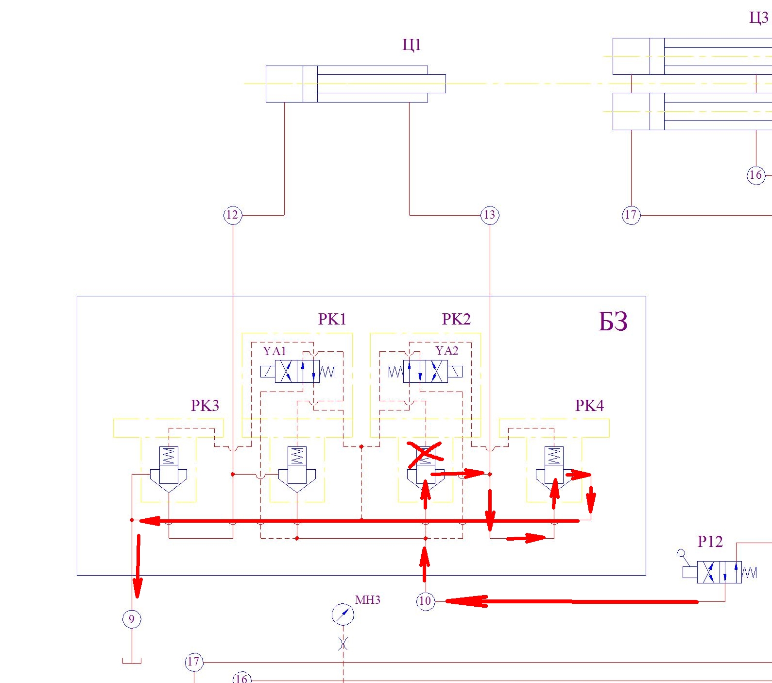

Здравствуйте. Возникла проблема.Включаю машину,в ручном режиме ничего не двигается (форма,бункер,впрыск),нажимаю на магниты9,13,8-нет нагрузки. Нажимаю рукой на магнит от спаренного потока и кнопку размыкания формы,появляется давление на всех магнитах,форма разомкнулась.Бункер тоже ходит.Нажимаю на смыкание формы-форма не идёт,пробуюснова магниты нажимать-нагрузки нет. Куда пропадает давление?
Бегемот
Сообщения: 2815
Благодарил (а): 53 раза
Поблагодарили: 166 раз
Re: ТПА ДЕ 3130-125ф1 1984г
#191 Сообщение Бегемот » 07 дек 2013, 14:58
тупой писал(а):Здравствуйте. Возникла проблема.Включаю машину,в ручном режиме ничего не двигается (форма,бункер,впрыск),нажимаю на магниты9,13,8-нет нагрузки. Нажимаю рукой на магнит от спаренного потока и кнопку размыкания формы,появляется давление на всех магнитах,форма разомкнулась.Бункер тоже ходит.Нажимаю на смыкание формы-форма не идёт,пробуюснова магниты нажимать-нагрузки нет. Куда пропадает давление?
Из этого сумбура плохо что понятно, особенно про "магнит от спаренного потока"...наверное восьмой? Понятно только, что работает только размыкание, если концевик конца не введён...
такое бывает, когда лопается пружина седельного клапана РК2 в блоке смыкания. РК2 не запирается и весь поток с насосов сливается через нормально открытый РК4.
Потыкайте магниты смыкания и размыкания, а лучше оба сразу при нажатом магните насоса.
Что происходит с давлением?

Бегемот спасибо! Причину нашол,как ты и говорил РК2-пружина сломалась.А я на нижней гидростанции все клапана пересмотрел и также РК1 разбирал,а вот до РК2 терпения не хватило,плюнул и ушёл домой.

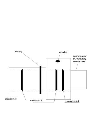

Ребята здравствуйте.Разбирал цилиндр запирания,менял манжеты и уплотнительное кольцо,всё равно подтекает из под самой крышки.В чём причина?Шток не вынимал,кольца не смотрел.Вот примерно схематично нарисовал,как расположены у меня манжеты.Да ещё,для чего пробка на крышке?

Пробка на той балде, к которой серьги рычагов крепятся? Это похоже заглушен дренаж, из которого по умолчанию в бак сливается. Только отверстие смотрит вниз, если правильно всё собрано. А течёт откуда? На картинке не указано.

Конечно, обязательно должен быть дренаж! Если он заглушен, то масло вечно будет лезть из-под гайки.

Масло давит из места соединения той "балды" с цилиндром. А пробка у меня находится с боку,а не внизу,пробка с резьбой -я думал что всё это заводское. Если смотреть как на циферблат часов со стороны штока,то пробка где-то на два часа.
