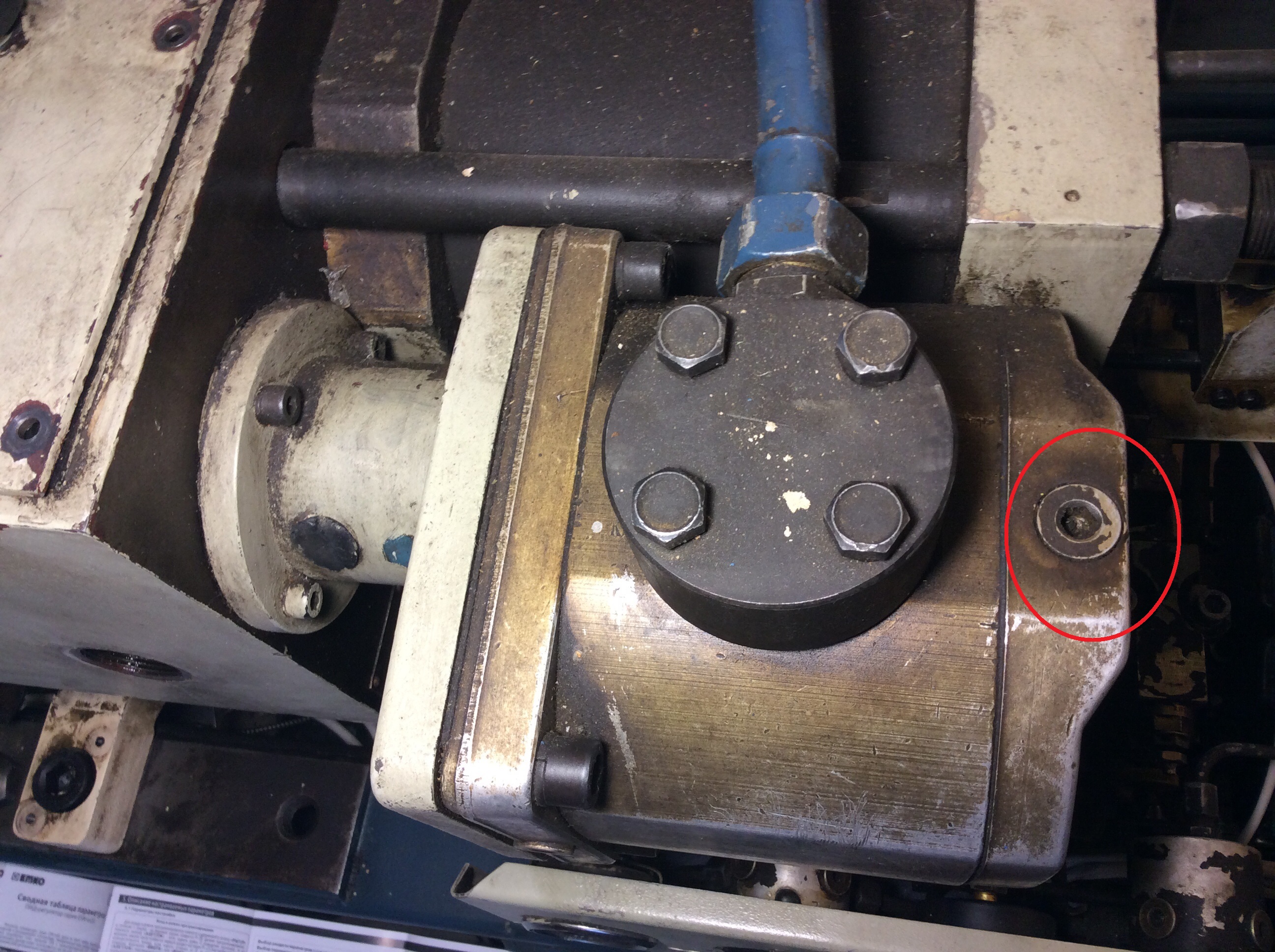

#310 Сообщение Олька » 24 янв 2015, 21:11
Обведено красным.

Так вот и пишу, что после 6МПа и выше начинается утечка где-то. А что за пробку выкрутить надо? На моих фото видно ее? Где она расположена?
Олька, ты какую пробку имеешь ввиду? Дренажного канала из корпуса? на фото покажи пожалуйста. Я так думаю если дренажной трубки нет то там внутри гидромотора утечки заведены в выход из гидромотора на бак в слив, что бы не рвало манжеты на валу. И должна быть технологическая пробка. Помнишь какая я подзабыл. Потом я продолжу свою мысль. Уже увидел-спасибо.

#312 Сообщение Олька » 24 янв 2015, 21:19
Пробка которая на гидромоторе покажет утечку между боковой крышкой и шестерней, а пробка на чем крепится гидромотор, укажет на утечку по валу, то бишь сальник!

#313 Сообщение ЗЮМ » 24 янв 2015, 21:20
Олька писал(а):Обведено красным.
тогда это упрощает задачу проверки гидромотора на внутренний износ: Выкручиваем пробку подставляем емкость и включаем набор. И в момент остановки при нормальном моторе лить должно планово не много совсем чуть. Если сифонит, значит внутри: торцы, контакт по зубьям шестерен, торцы вкладышей изношены. Как и советовала Олька выше.

#314 Сообщение ЗЮМ » 24 янв 2015, 21:28
И ТАК: У нас есть ВЕРСИЯ 1) Износ внутренних частей гидромотора. Как проверить описали. Причина просадка давления на входе в гидромотор. Что сказывается на перепаде давления на входе и выходе и теряется крутящий момент на валу. Дополнительные версии буду писать в течении вечера. Встречный вопрос Чикману. За фото спасибо. Меня интересует пробки в задней крышке гидромотора. На виде с верху пробку вижу. А есть ли на против- пробка с низу? Я попробую определить конструкцию г/мотора. Он с автоматическим компенсированием рабочего зазора или просто со стационарным рабочим зазором. Конструкцию с компенсатором опишу чуть позже нарисую схемку принципа. И опишу дефект самозажима гидромотора.

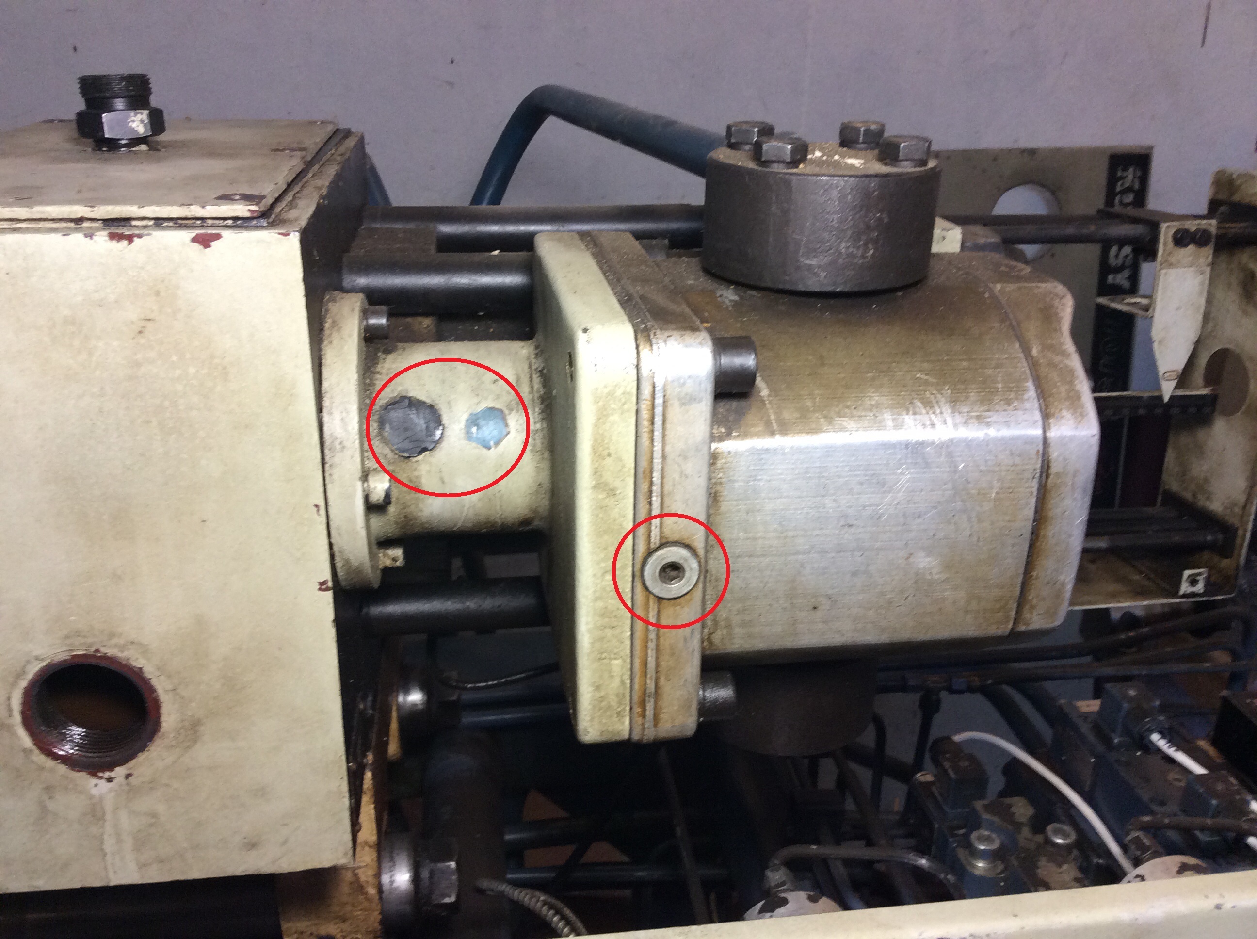

Чикман, просьба посмотри завтра есть пробка такая же с другой стороны с низу в задней крышке гидромотора. Ночью сегодня опишу причину клина гидромотора с компенсацией рабочего зазора, но не уверен что у вас такой стоит гидромотор. Но на Куаси не редко устанавливают.

#319 Сообщение Олька » 24 янв 2015, 21:45
Вот еще одна пробка на задней крышке. С торца ни чего нет.

#322 Сообщение ЗЮМ » 24 янв 2015, 21:51
Олька писал(а):
ЗЮМ писал(а):И ТАК: У нас есть ВЕРСИЯ 1) Износ внутренних частей гидромотора. Как проверить описали. Причина просадка давления на входе в гидромотор. Что сказывается на перепаде давления на входе и выходе и теряется крутящий момент на валу. Дополнительные версии буду писать в течении вечера. Встречный вопрос Чикману. За фото спасибо. Меня интересует пробки в задней крышке гидромотора. На виде с верху пробку вижу. А есть ли на против- пробка с низу? Я попробую определить конструкцию г/мотора. Он с автоматическим компенсированием рабочего зазора или просто со стационарным рабочим зазором. Конструкцию с компенсатором опишу чуть позже нарисую схемку принципа. И опишу дефект самозажима гидромотора.
Стационарный рабочий зазор в виде колец резиновое и вроде из цветмета какого то. Когда начинает пропускать, то мы резиновые кольца по толщине подбирали, тем самым уменьшали зазор и Г. снова начинал работать!
Вот тут интересный момент. там комбинация колец. Между этими кольцами образуется площадь на которую выходит канал Рх из линии нагнетания и масло под давлением давит на эту площадь и на пару вкладышей уменьшая зазор по торцам. Но эта площадь посчитана так чтобы не зажимало сильно. Когда кольца начинают пропускать, площадь увеличивается, сила зажима сильно возрастает и с учетом задиров на торцах шестерен и вкладышей они начинают работать как тормозные колодки. Чем больше давление на входе тем сильнее сопротивление. на перегретом сырье и малом давлении на входе крутит нормально. Вот ВТОРАЯ ВЕРСИЯ.( на просадку давления наверное то же может влиять ведь и из под передних торцев и задних через сверление в валу все утечки объединены в одну магистраль на выход в бак.
