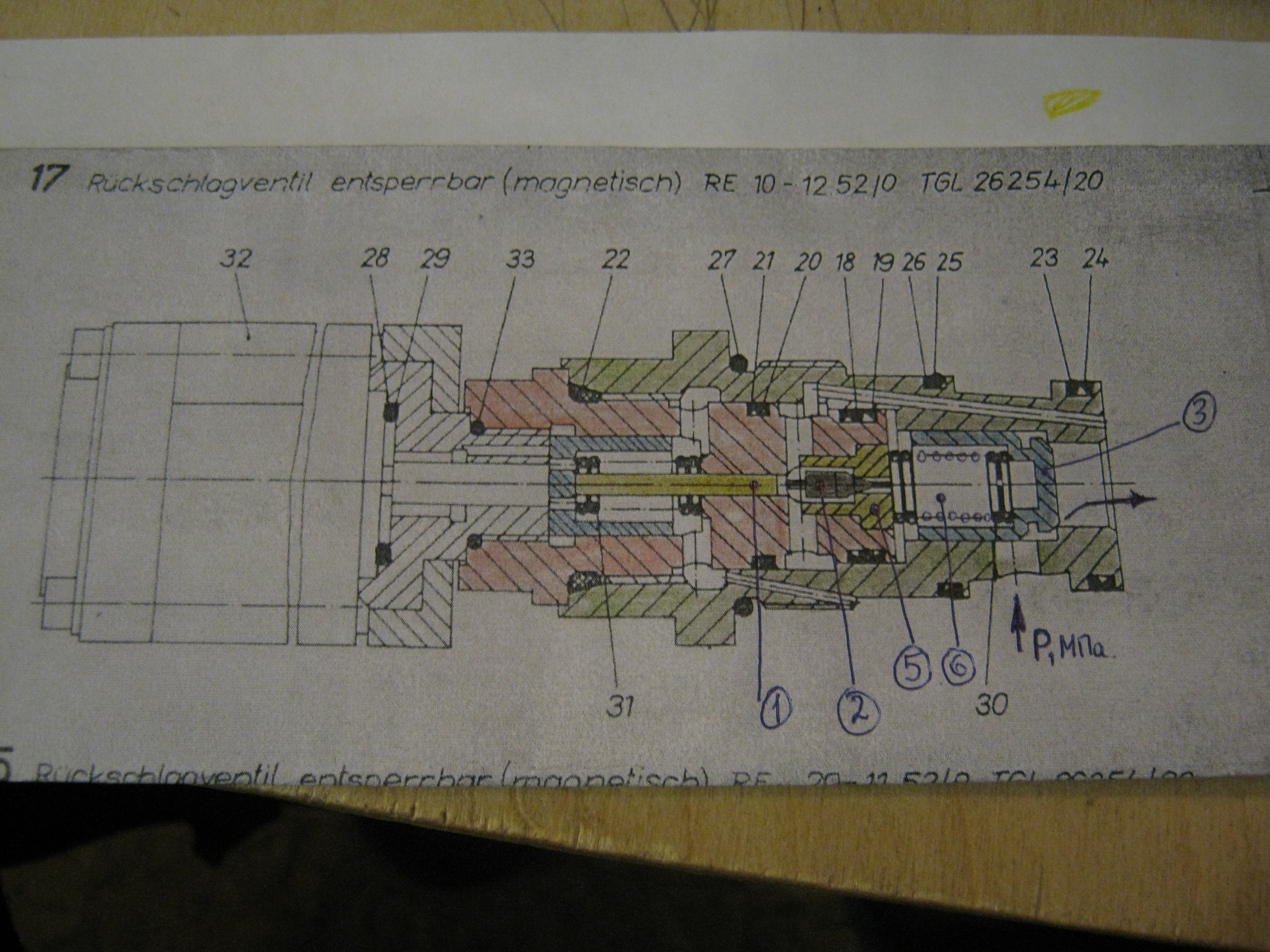

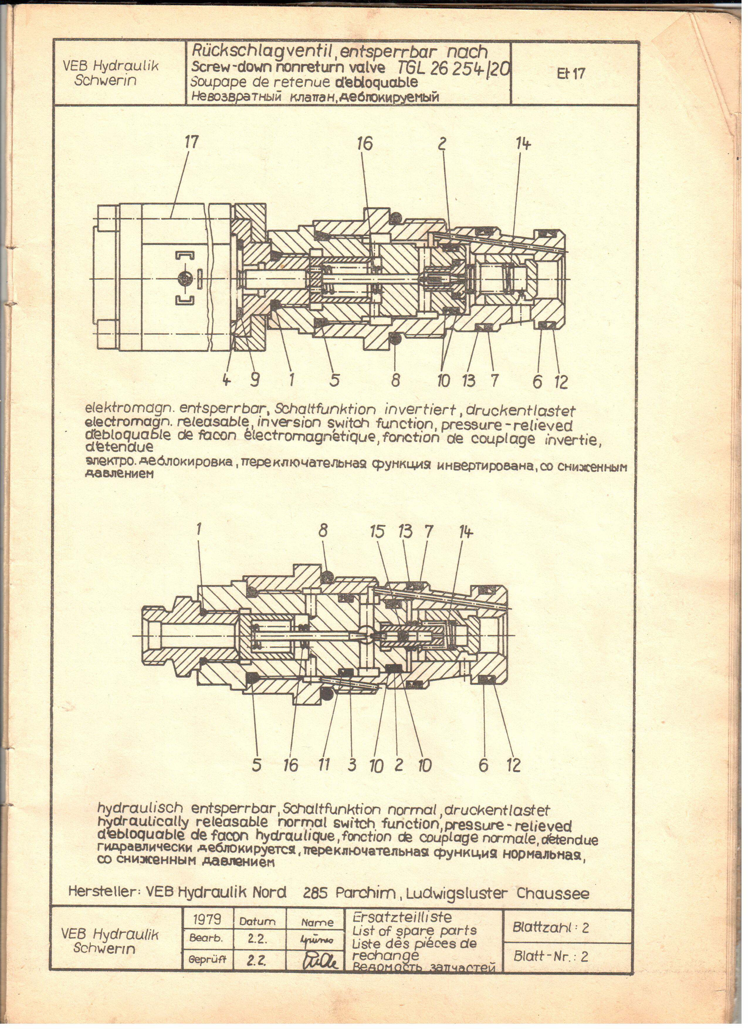

так и не могу понять принцип работы клапанов VR03/VR04
Сообщения: 5713
Благодарил (а): 607 раз
Поблагодарили: 830 раз
#248 Сообщение ЗЮМ » 22 янв 2015, 19:55
ВР03,ВР04,ВР40. это клапана одной категории или типа. Управляемые гидравлические замки, по другому можно назвать управляемые обратные клапана. По классификации фирмы ОРСТА ГДР. Это не возвратные блокируемые или деблокируемые клапана. Они бывают трубного исполнения, стыкового исполнения, блочного исполнения. В двух словах: Принцип прост: Внутри есть магистрали управления по которым циркулирует масло, основной поршень подчиняясь линии управления либо закрыт полностью либо открыт. Управляющим механическим органом является электромагнит , который путем нажатия на орган управления прерывает циркуляцию в линии управления и основной поршень перекрывает канал. За счет чего? За счет того, на входе к поршню и за поршнем давление выравнивается, но там сверху пружина она и закрывает поршень. Плюс разность площадей. А набор дозы ВР40 работает наоборот, но принцип один. И поток управления там завязан по другому ну и начинка чуть разнится. Что бы в этом досконально разобраться , нужна полная гидросхема этого клапана либо рассмотреть по аналогии двухлинейных распределителей. И ОТДЕЛЬНАЯ ТЕМА.
Это конечно не то, но смысл и устройство похожи. на рисунке управляется потоком через трубку. А у нас электромагнитом.

При нажатии на эл.клапан перемещается шток1.,тем самым закрывает иглу 2 в седле 5.
За счет чего прикрывается поршень 3.? как появляется давление в полости 6?
Или за счет чего выравнивается давление в полости 6,когда закрыта игла 2?

В полости 6 давление появляется через демпфер-жиклер который на рисунке отсутствует. Ошибка в изображении. в моем каталоге и на рисунке демпфер есть. Разберите и увидите. При засоре не закрывается. Вроде так. Давно последний раз прикасался.

Сегодня 5 раз разбирал клапан вроде как на рисунке так и на яву. Сверял все отверстия.Из-за этого и не могу понять.... Вроде с гидравликой работаю давно ,а тут какая-то засада.

Единственное ,что пришло сейчас в голову,может есть маленькое отверстие в поршеньке 3. Тогда бы при закрытии иглы 2 как бы наверно давление уравновесится. Наверно придется завтра еще раз разобрать этот клапан.

Посмотрите на моем чертеже из каталога там жиклер указан в поршеньке 3. С боку.

Александр11vini писал(а):Единственное ,что пришло сейчас в голову,может есть маленькое отверстие в поршеньке 3. Тогда бы при закрытии иглы 2 как бы наверно давление уравновесится. Наверно придется завтра еще раз разобрать этот клапан.
Есть, есть дырочка !!! В канавке поршня. Только сегодня разбирал этот клапан.
И до этого мы в этой теме с ЗЮМом и Бегемотом дырочку искали :) правда в другом клапане.
Она, кстати, может быть засорена. Прочистить иголкой и продуть.

Вот с отверстием логика понятна. Через малое отверстие полость над поршнем наполняется . давление выравнивается , поршень двигается на закрытие за счет пружины а для более экстренного закрытия еще разность по площадям работает. и чем выше давление в приходе тем крепче он прижимается на закрытие. По другому ну ни как. Вроде как. обычно не работает, когда : гранулы под поршнем, демпфер забит, игла пропускает. Седло подбито- это еще не так страшно. Все таки 35 литров гонит. Факт что потери но не весь же литраж.

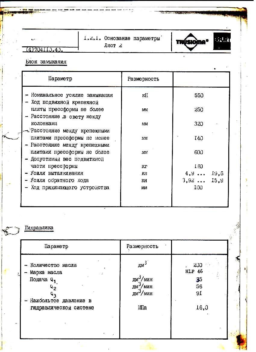

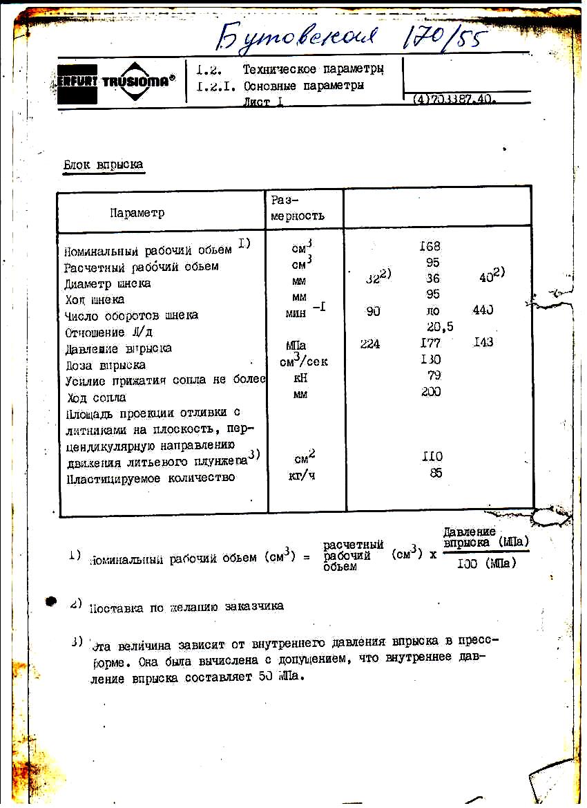

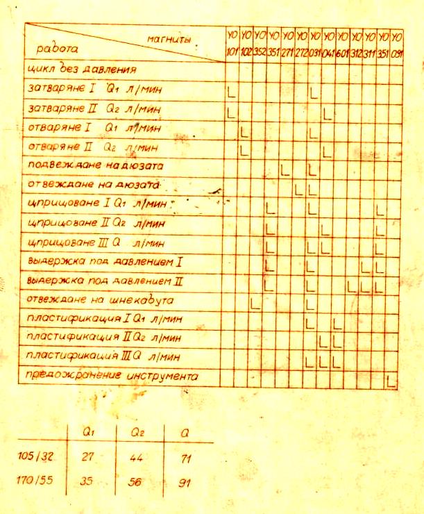

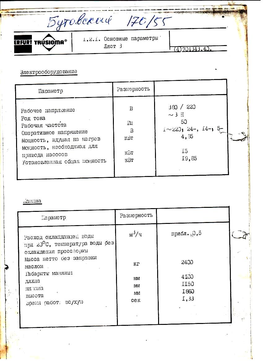

параметры по литражу внизу циклограмы. Давление- до 165 атм. Насос расчитан на 200 номинальное. Если у вас Елецкий, данные на шильдике в см кубических на оборот- умножить на обороты двигателя. Современные насосы Елецкие до 165-ти. Предыдущего поколения до 125 атм. Если шильдик утерян, данные по производительности выбиты на фланце насоса на торцевой плоскости со стороны вала. Если на торце не читается тогда разборка и измерять наибольший диаметр статорного кольца есть таблица у меня переводная мм в литры. ВНИМАНИЕ все данные сверять. Эти параметры на Куаси предпоследнего поколения. С цифровым управлением. Предшественник пропорциональной модели.
Я бы не рекомендовал ставить более 130 кг /см кв. Машины с пробегом Типа тише едешь дальше будешь.
Параметры по производительности внизу циклограмы.

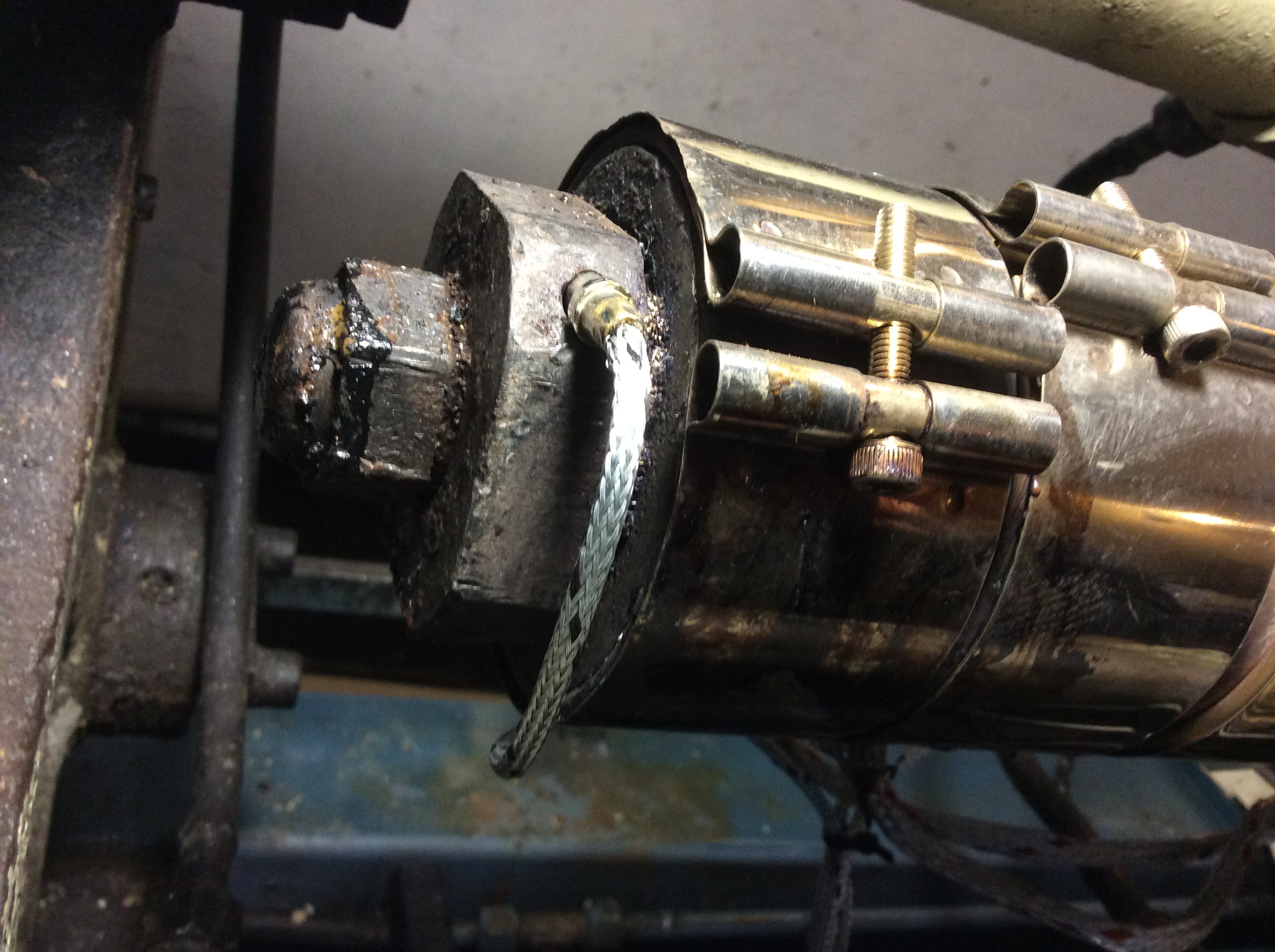

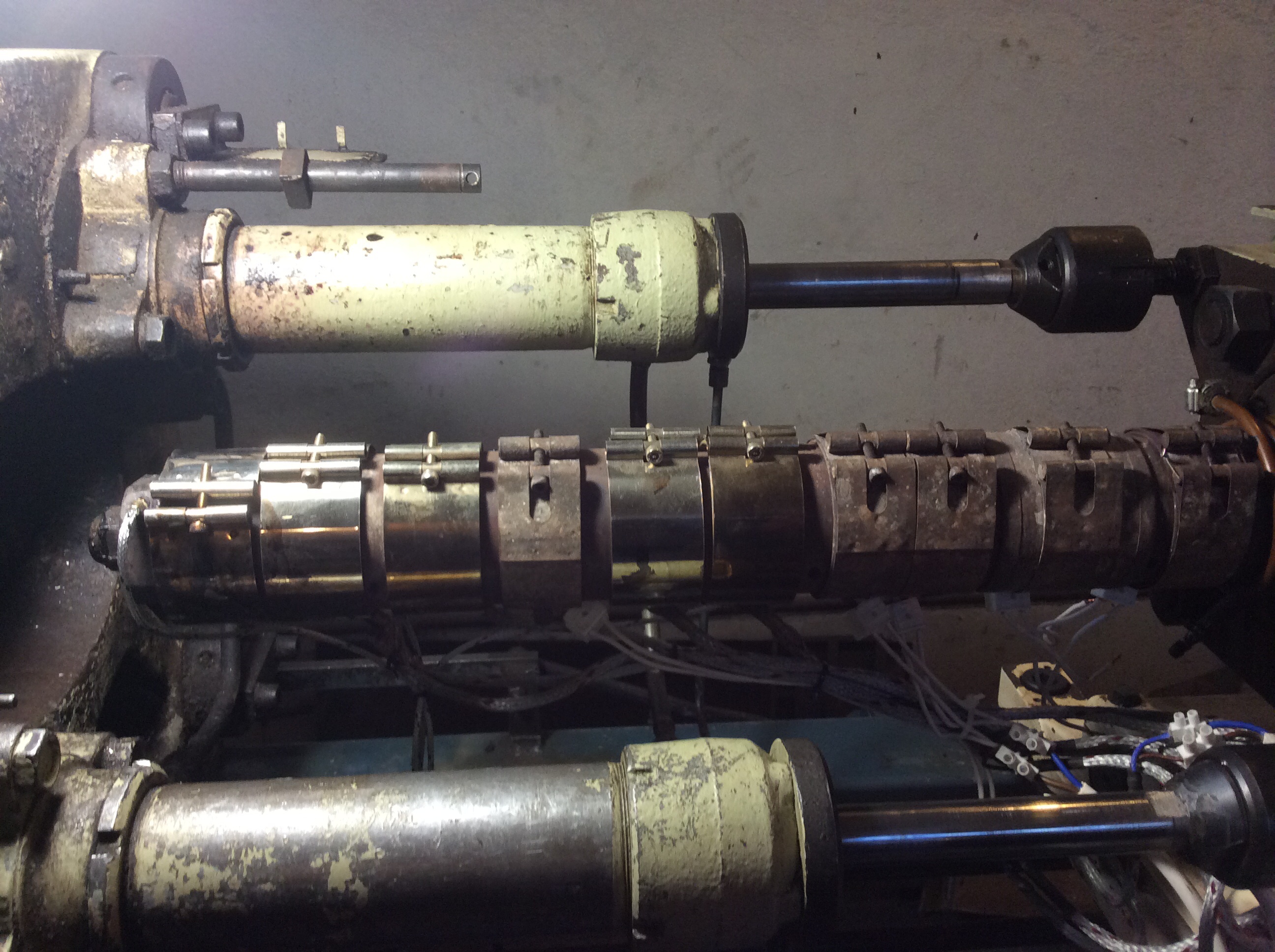

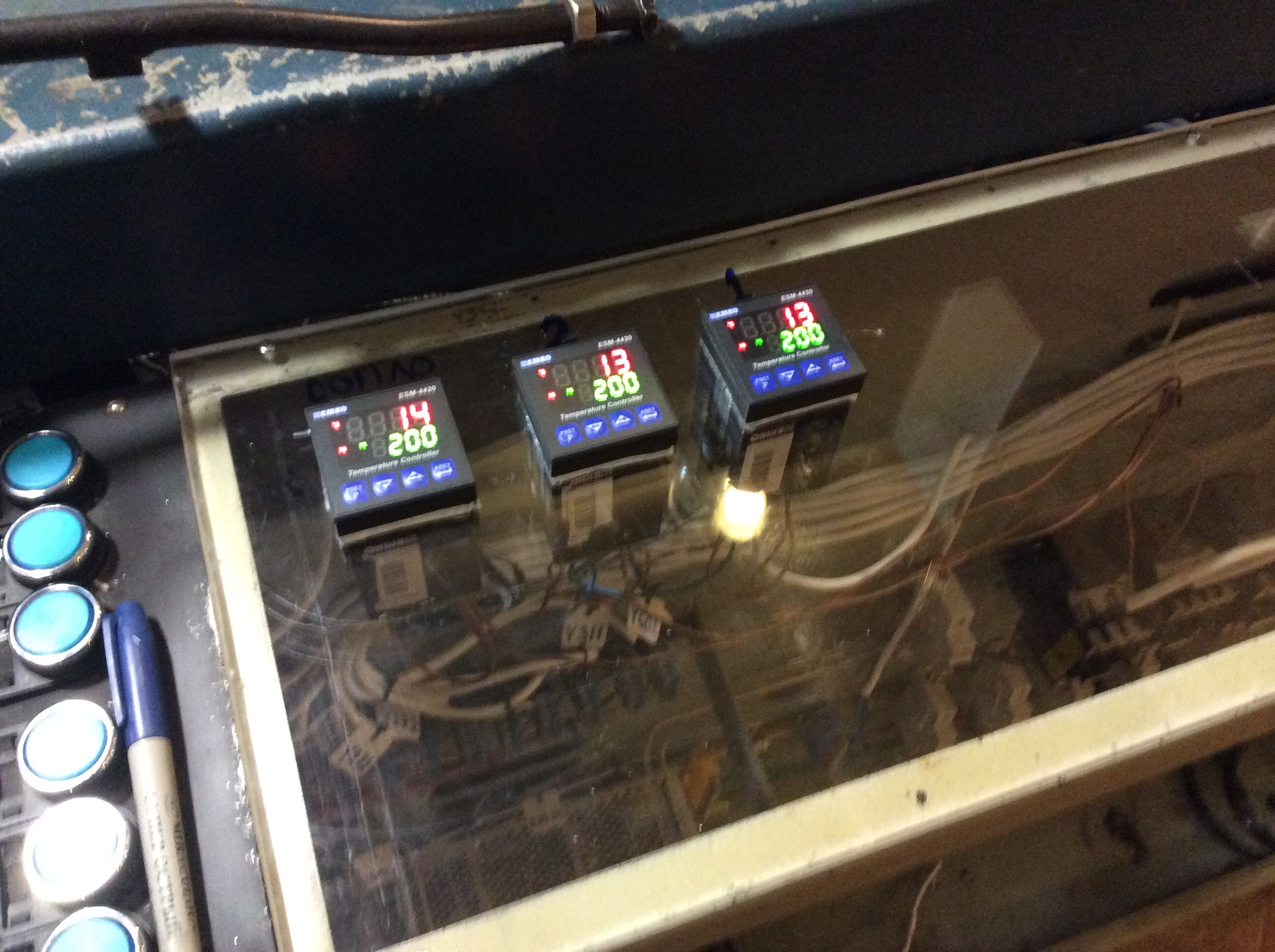

Ну и я отчитаюсь:
1. Поставил новые регуляторы
2. Сместил зоны нагрева в сторону сопла. Т.е. зона-3 около сопла, зона-2 на месте штатной зоны 3, ну и соответственно зона-1 на месте штатной 2-й. Штатная зона 1 не греется.
Стало явно лучше. Пробка в районе сопла уменьшилась по времени, но все равно есть.... Пока сопло прижато к дюралевой форме, оно сильно теряет температуру. Поэтому буду, видимо, ставить ТЭН на сопло.
Но главное, что пластикация все равно заедает. Хотя уже меньше. В итоге удалось получить несколько качественных отливок, с "подушкой" выдержкой под давлением и т.п.
Результат вижу такой:
1. Надо ставить охлаждение зоны загрузки.
2. Надо поднимать системное давление до штатного.
Что наблюдал: При системном давлении 6-7 МПа - при включении пластикации давление не падает (шнек упирается и не крутится).
Когда поднимаем давление выше, пробовали 10-12 Мпа, при пластикации (шнек упирается и не крутится) системное давление проседает до 6МПа.
По поводу поднятия системного давления выше 8МПа:
На подаче Q1 начинаются звуковые пульсации. Период 1-1,5 секунды. При этом стрелка манометра вибрирует с большой амплитудой. Давление можно поднять вплоть до 16Мпа.
На подаче Q2 пульсации 0,25 секунды, по звуку громче, чем Q1. Стрелка не вибрирует. Давление выше 12 МПа не поднимал - страшно :)
Q1+Q2 вызывает щелчки в гидроблоке и заметное проседание оборотов электромотора. Это, видимо, щелкает один из обратных клапанов.... Давление, видимо, идет из выхода одного потока на выход другого.
Вообщем, завтра насос разберу :) Делать, так делать!
Кстати, есть ли бюджетная замена родному насосу? Чтоб отвинтил старый, поставил новый и забыл о насосе на 10 лет :) Или подбирать, точить переходники?
Чикман
Сообщения: 159
Зарегистрирован: 07 сен 2014, 20:28
#266 Сообщение Чикман » 22 янв 2015, 22:31
Фото переделок нагрева.
