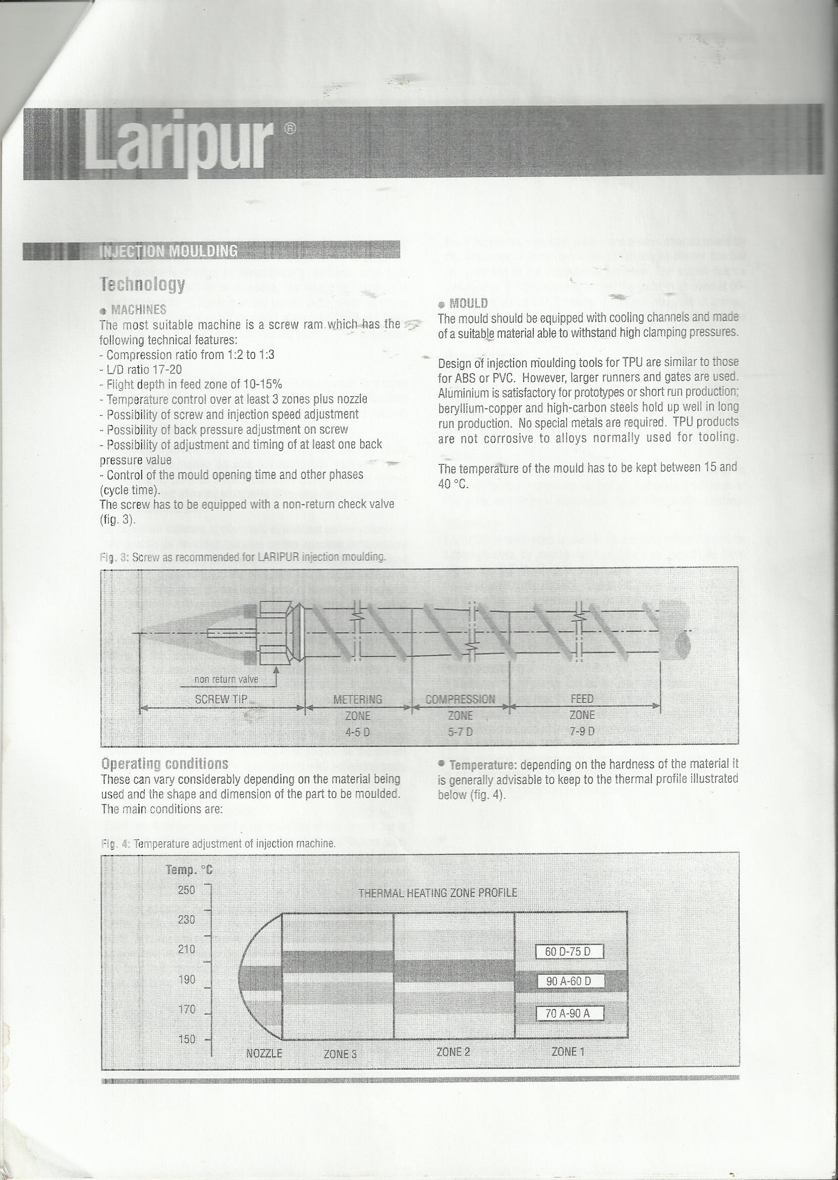

Зоны нагрева хочу тоже пересобрать, приблизив их к документации.

2. Нужно поставить нагреватель на сопло, а потом уже продолжать. Заодно заказал ПИД регуляторы новые на зоны нагрева.
Теперь, соответственно, вопрос, кто-нибудь ставил нагрев сопла на Куаси? Как это лучше всего сделать? В конце цилиндра ввернута пробка торцевая (ширина ее 15 мм), а в нее - сопло (ширина шлицевой части тоже 15мм). Куда лучше ставить? Или вообще переделывается и пробка и сопло?
Как я понял, в любом случае ТЭН этот на заказ надо изготавливать...

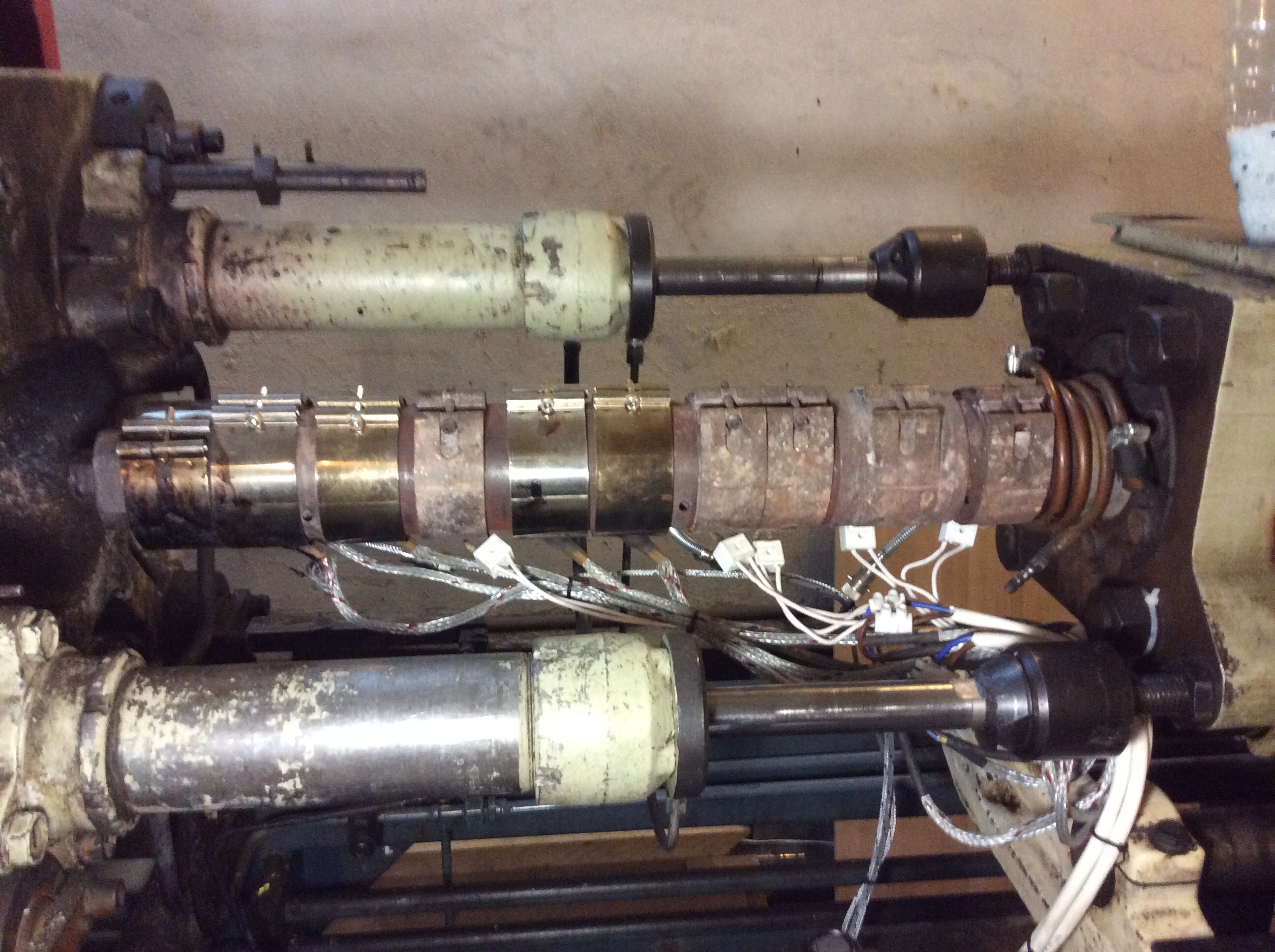

Жалко термопары не видно. Далеко она от нагревателя на конусе стоит?
Чикман
- Сообщения: 159
- Зарегистрирован: 07 сен 2014, 20:28
- Поблагодарили: 2 раза
10 см от края. 2 ТЭНа до нее по 500 Вт каждый.dedaborja писал(а):Жалко термопары не видно. Далеко она от нагревателя на конусе стоит?
- Эксперт Гидравлик
- Сообщения: 5713
- Благодарил (а): 607 раз
- Поблагодарили: 830 раз
Посмотрите повнимательнее на фото. Я увидел три термопары. 3 зоны. думаю это не правильно: помимо трех зон просится четвертая индивидуальная зона на голову- сопло. Всегда эта зона короткая была индивидуальная. Или я не прав? смотрим по количеству предохранителей. по поводу доп нагревателя на такое коротенькое сопло - излишне. должно хватать того что есть. На длинное сопло -да. С заглубленной литниковой втулки в форме.

Прав дедушка Зюм. У Вас термопара стоит далеко от сопла. Поднимите температуру на этой, последней зоне. Я бы сопло асбестом обмотал, но у Вас мундштук какой-то усечённый, короткий.

Так, ну подождите! Мы все говорим об одном и том же. Термопара далеко от сопла, в итоге - при нормальной температуре на термопаре получаем недогрев сопла. И абсолютно верно, что если я буду поднимать температуру, то получу нормальную температуру на сопле и перегрев в середине зоны.ЗЮМ писал(а):Вот- вот дедушка, Чиж спасибо.Чиж писал(а):Прав делушка Зюм. У Вас термопара стоит далеко от сопла. Поднимите температуру на этой, последней зоне. Я бы сопло асбестом обмотал, но у Вас мундштук какой-то усечённый, короткий.
Только хотел добавить- а ведь это серьезный косяк. Сопло и голова индивидуально регулируется. И изначально на 170-ке было четыре зоны. А отверстие под термопару вроде в гайке должно быть. При такой ситуации как сейчас, поднимая температуры третьей зоны, для того что бы сопло прогрелось, мы на третьей зоне получаем перегрев при норме на мундштуке.
К слову сказать, и родная автоматика была 3-х зонная !!!
Выход только один - 4-я зона "Сопло".

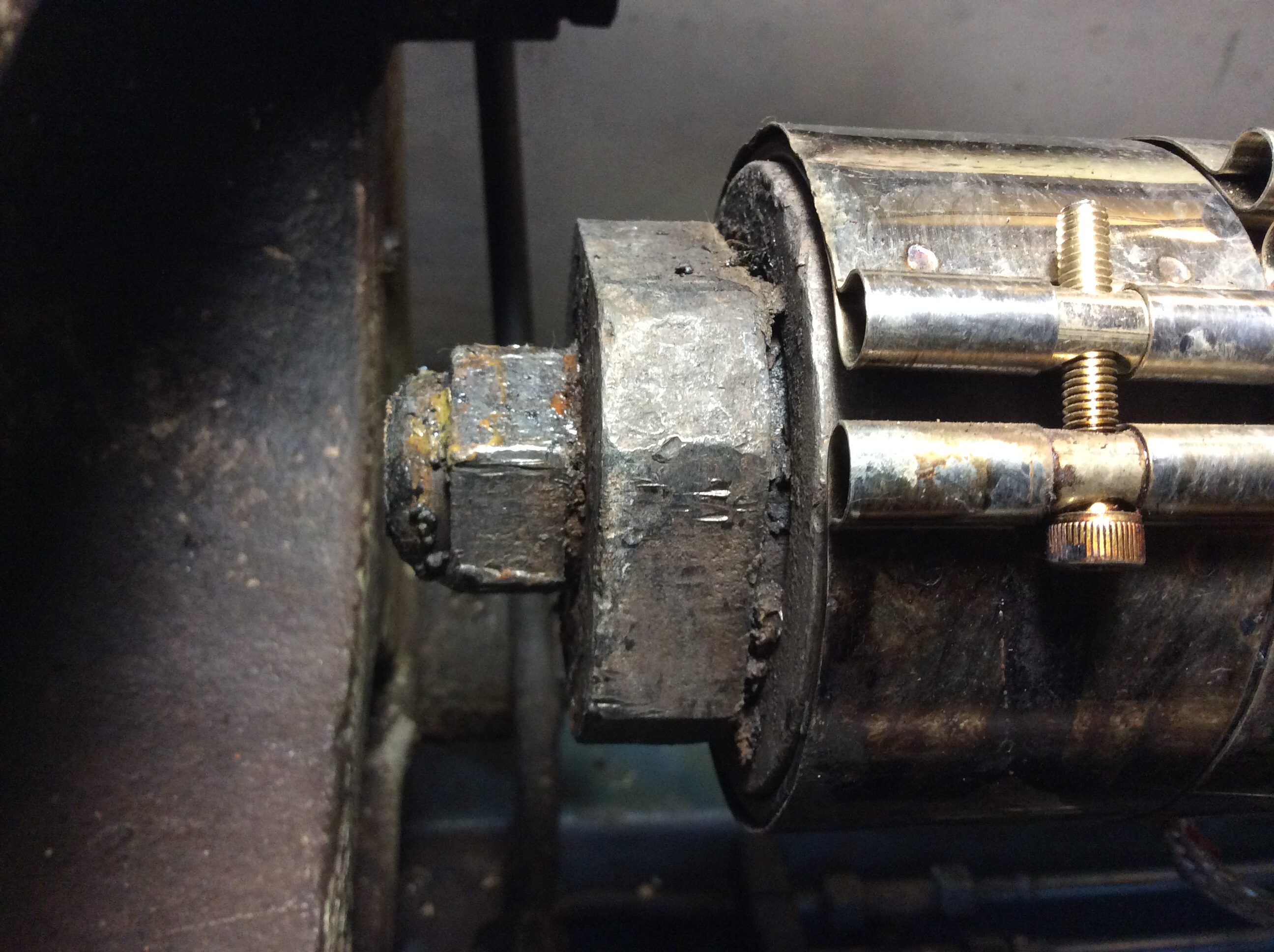

Теперь, как организовать? Зюм, а отверстие "в гайке" - это где? Та деталь, в которую сопло вкручивается?

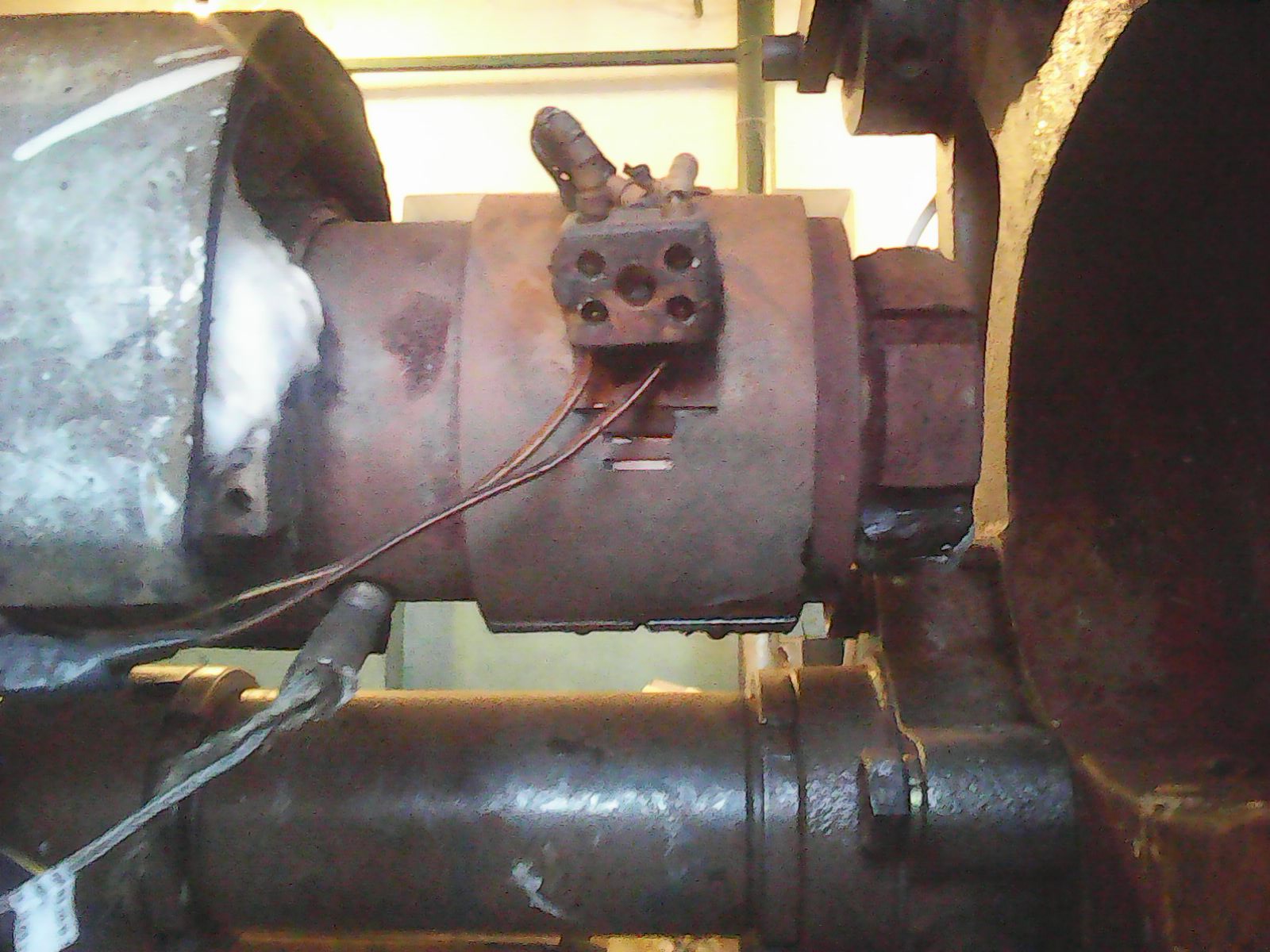

Вячеслав! У меня 5 штук 170ток, и все они с рождения с 3мя зонами нагрева. Такое короткое сопло мы ставим на полиамиды. При правильном монтаже нагревателей, температура будет в допуске перерабатываемого материала. Проблем не возникало!!!ЗЮМ писал(а):Вот- вот дедушка, Чиж спасибо.Чиж писал(а):Прав делушка Зюм. У Вас термопара стоит далеко от сопла. Поднимите температуру на этой, последней зоне. Я бы сопло асбестом обмотал, но у Вас мундштук какой-то усечённый, короткий.

Я по этому и сказал, что не уверен. Но термопара на каком расстоянии у тебя Олька на твоих машинах? Можзавтра посмотришь? И дед Боря глянет. Для уточнения. Может и зря панику поднял. Почему еще заостряю внимание, потому что прежде чем выкручивать переходную гайку всегда мешала термопара и при подливе сопла, снимая шапки(фенов раньше не было) постоянно рвали термопары на сопло.

Гляну. Я тут 170ку купила, так там еще родное все стоит. Завтра сфоткаю.

Я тоже завтра сниму ТЭНы передние и поищу отверстие :) Может я его пропустил...dedaborja писал(а):Завтра посмотрю, как у нас термометры сопротивления стоят. По документации 4-я зона - опционально. У нас, например, её нет. Хотя, зона конуса критичная. Она резко охлаждается при контакте с втулкой неподвижной плиты, да и вентиляция там, сквозняк. 10 см - это слишком много, ИМХО. Не пропущено ли отверстие спереди. То есть термометры установлены со сдвигом в сторону загрузки.

Посмотрел. У меня так же - 10 см от конусной гайки. И никаких проблем. Видимо, надо тщательнее выбирать профиль температур.

Спасибо Олька и ДедаБоря за информацию! Я посмотрел у себя, у меня нет этой зоны, т.е. дырки под термопару.
Что проделал сегодня: отключил все ТЭНы кроме ближнего к соплу и начал греть. В итоге получил немного вылившегося расплава (он у меня был там немного под давлением до застывания), т.е. получается, что без установки дополнительных ТЭНов сопло можно разогреть.
Дальше высверлили дырку под термопару в заглущке (торцевой гайке) и сделаем из крайнего ТЭНа и этой термопары 4-ю зону. Ну точнее пока, 3-ю. Т.к. зону около бункера планирую не греть (т.к. время цикла у меня будет большое, должно успевать разогреваться и на длинных 2-х зонах).
Вместо зоны нагрева около бункера планирую поставить охлаждение (примерно так как у меня сейчас там медная трубка обвита, но пошире). Это из-за того, что отломан один из штатных штуцеров охлаждения зоны около бункера.
Заодно можно будет поставить термопару и контролировать охлаждение.
Теперь жду, когда пришлют новые ПИД регуляторы (должны на этой неделе прислать). Соберу и буду пробовать. Потом отчитаюсь :)
