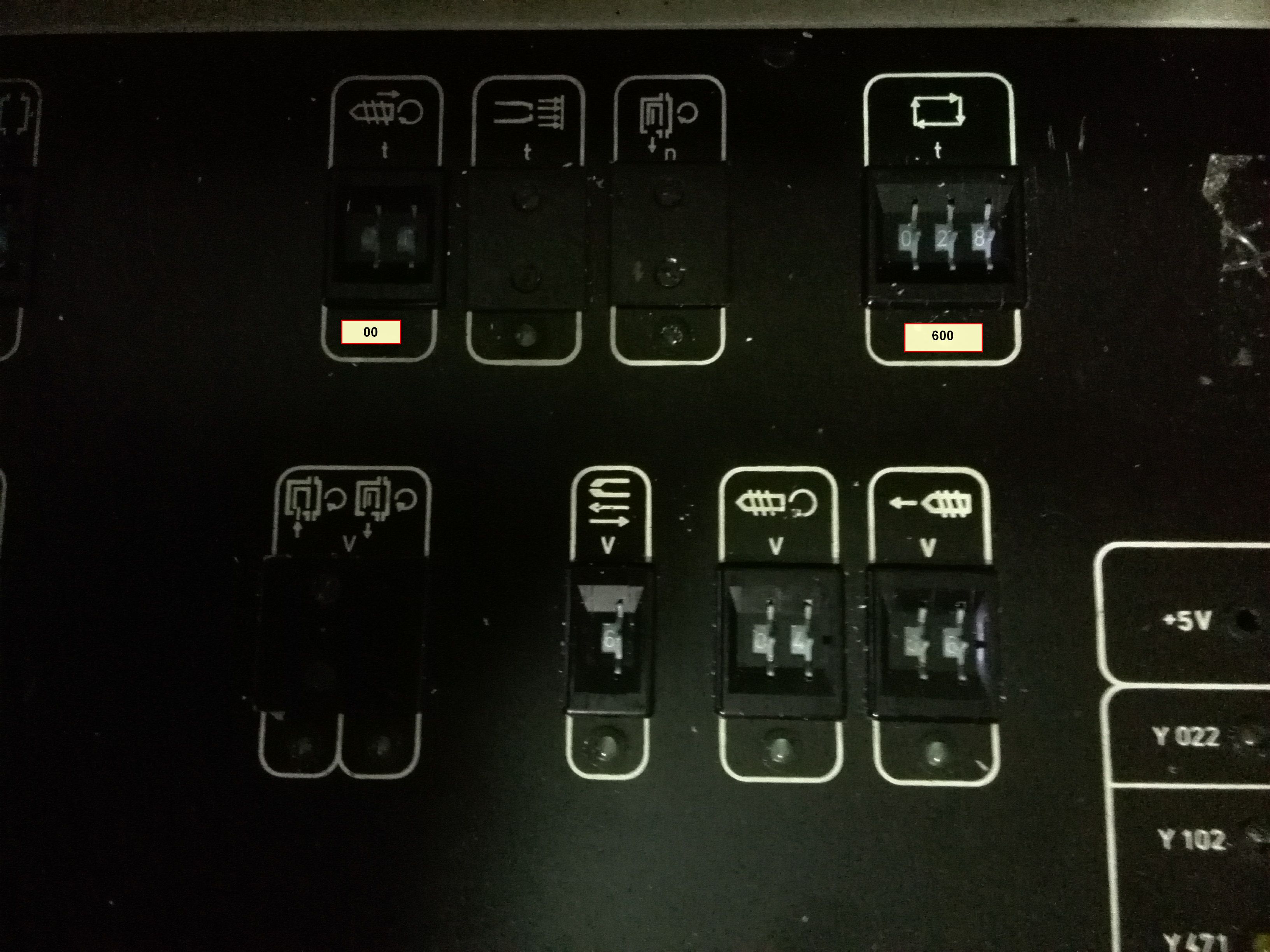

снял все значения на реле времени
получил закрытие формы, подвод сопла, впрыск .... раскрытие формы, работа гидровыталкивателя.
набор отсутствует, отвод сопла тоже
Вам спасибо ;0)

Я вот не понимаю такого " Снял все значения на реле времени" В каком режиме? и смысл в чем снимать значения.?

#394 Сообщение furygide » 09 мар 2014, 23:36
Все значения на задатчиках времени по нулям
Сообщения: 5729
Благодарил (а): 612 раз
Поблагодарили: 836 раз
Re: Научите работать ;0) куаси 105-32
#395 Сообщение ЗЮМ » 09 мар 2014, 23:37
furygide писал(а):Все значения на задатчиках времени по нулям
И для чего это? Я не понимаю из каких соображений ты это делаешь? Я пока заметил что цикл виснет на выдержке под давлением на реле времени. оно считает или нет? Или стоит под выд. под давлением пока время цикла не закончится?
#396 Сообщение furygide » 09 мар 2014, 23:40
ЗЮМ писал(а): время выдержки под охлаждением работает наверное. Проверь это время.
Сколько поставить? это у нас 303 задатчик
Сообщения: 5729
#397 Сообщение ЗЮМ » 09 мар 2014, 23:47
Похоже что да.303. поставь секунд 30. Это время начинает отсчет после окончания выдержки под давлением. Как только набор начался так и начинает считать. за это время набор дожен закончится, деталь остыть. По истечении времени машина откроет форму. Если реле времени активно то горит светодиод под ним , считать закончило светодиод гаснет и должен включится У102 на отвод формы.

При уставке 303 на любое количество секунд от 30 до 1 есть отвод сопла и набор нет раскрытия формы
при уставке в ноль - закрытие формы, подвод сопла, впрыск .... раскрытие формы, работа гидровыталкивателя.

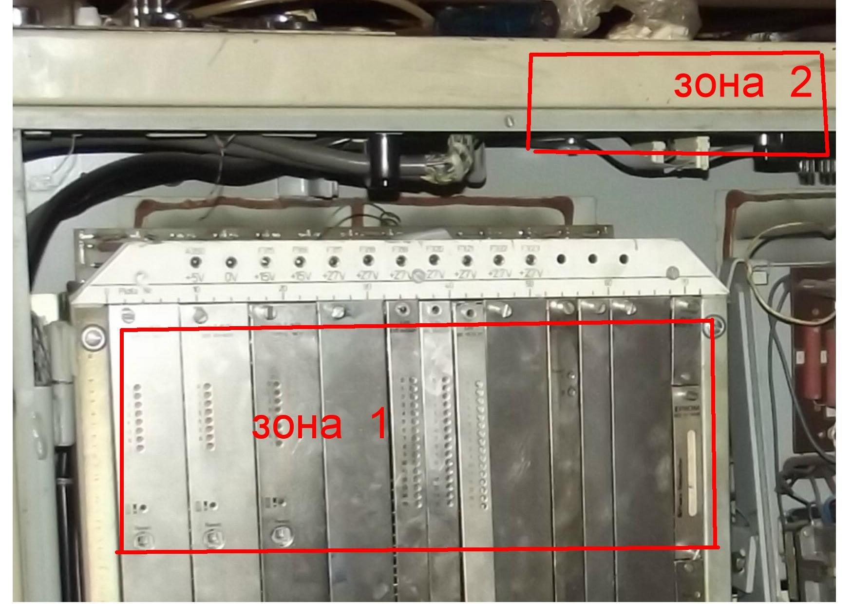

Повторю вопросик: где находятся реле времени? вместе с задатчиками наверху или ниже, на открывающейся полке?
Сообщения: 5729
#407 Сообщение ЗЮМ » 10 мар 2014, 00:37
furygide писал(а):Повторю вопросик: где находятся реле времени? в месте с задатчиками наверху или ниже, на открывающейся полке?
В этом я деревянный человек. Скорее всего на платах. Бегемот точно знает. И evgeniialex. Писать генеральные инструкции по наладке и диагностике пока повременю. Мы почти уже у цели. не расстраивайся. Остальное детали.

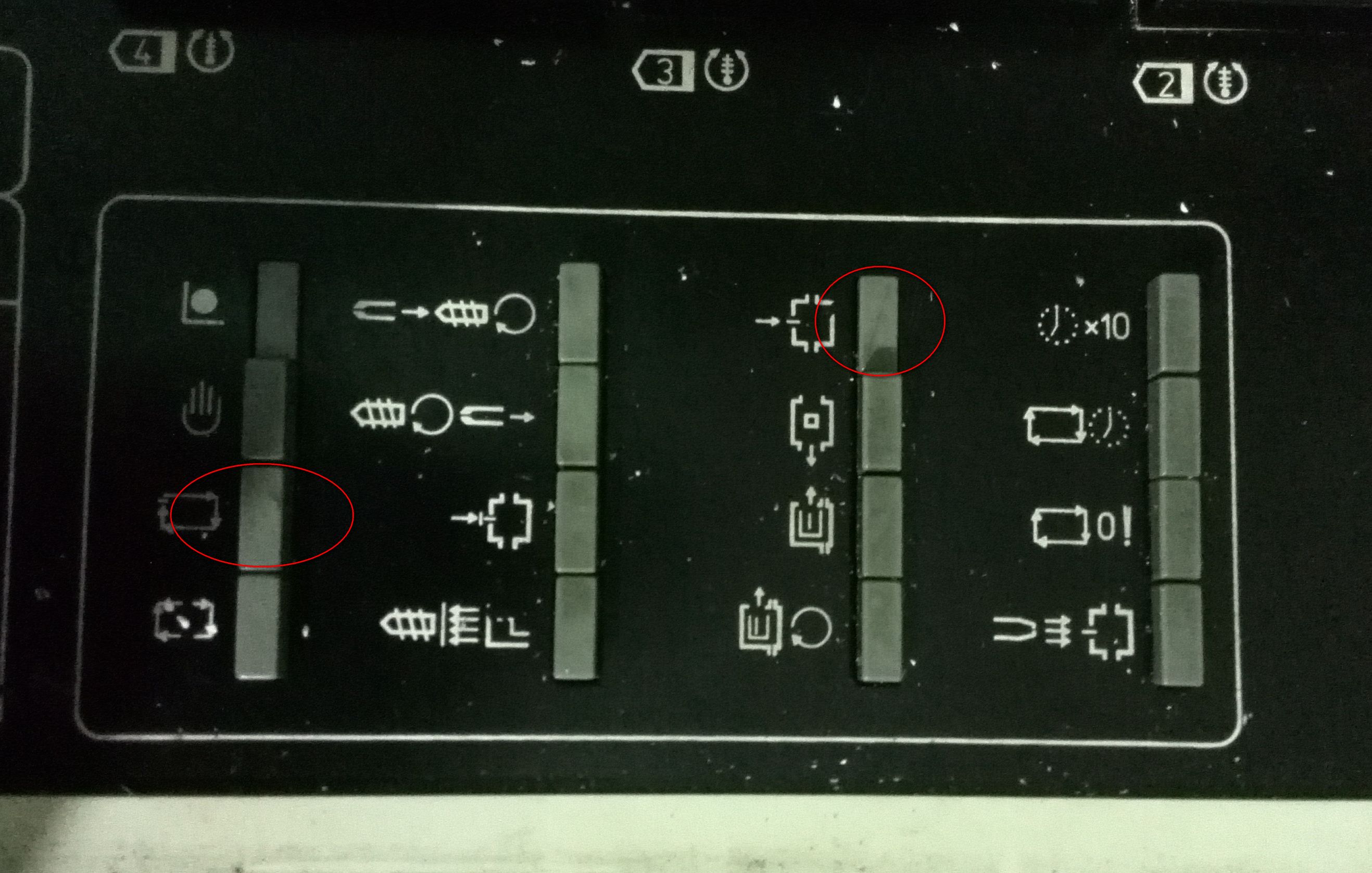

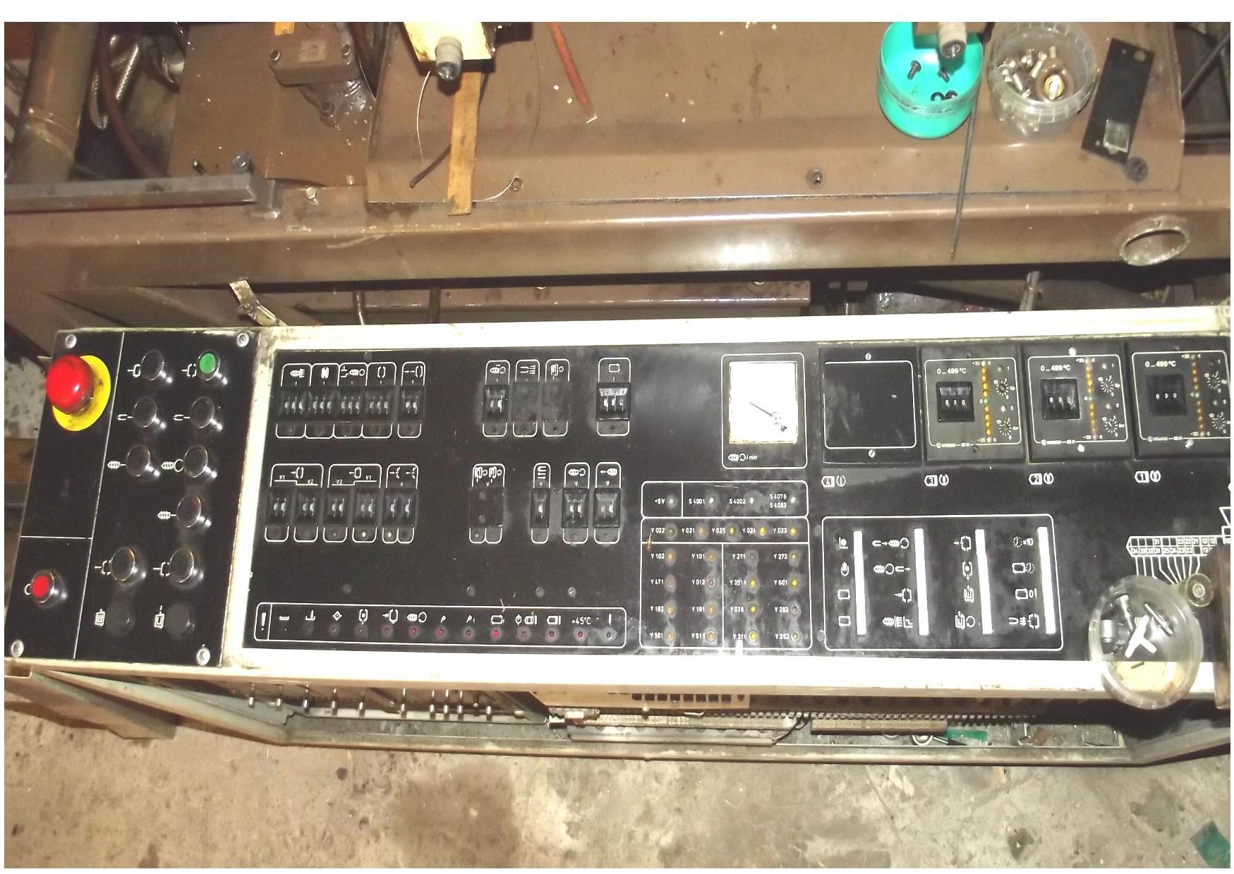

А вот когда ты пробовал в полу автомате аварийный фонарь срабатывал? И какие ошибки высвечивались?
furygide
Сообщения: 396
#415 Сообщение furygide » 10 мар 2014, 07:36
аварийный фонарь не срабатывал, ошибок не выдавал, просто выполнял одну операцию до бесконечности или пропускал операции

Бывает отходят контактные панели снизу под переключателями. Особенно, если долго стоял или кантовали жестко при транспортировке. Надо при выключенном состоянии открыть ящик и положить раму на кронштейн-подставку. Аккуратно пошатать снизу эти разъемы. Кроме того они окисляются, если на пульте под плексом была влага. Панель не герметизирована.

furygide писал(а):Повторю вопросик: где находятся реле времени? вместе с задатчиками наверху или ниже, на открывающейся полке?
Там должно быть два таймера на плате в стойке. С декадников загружается в них.
furygide
Сообщения: 396
#418 Сообщение furygide » 10 мар 2014, 11:39
В зоне 1 или в зоне 2?

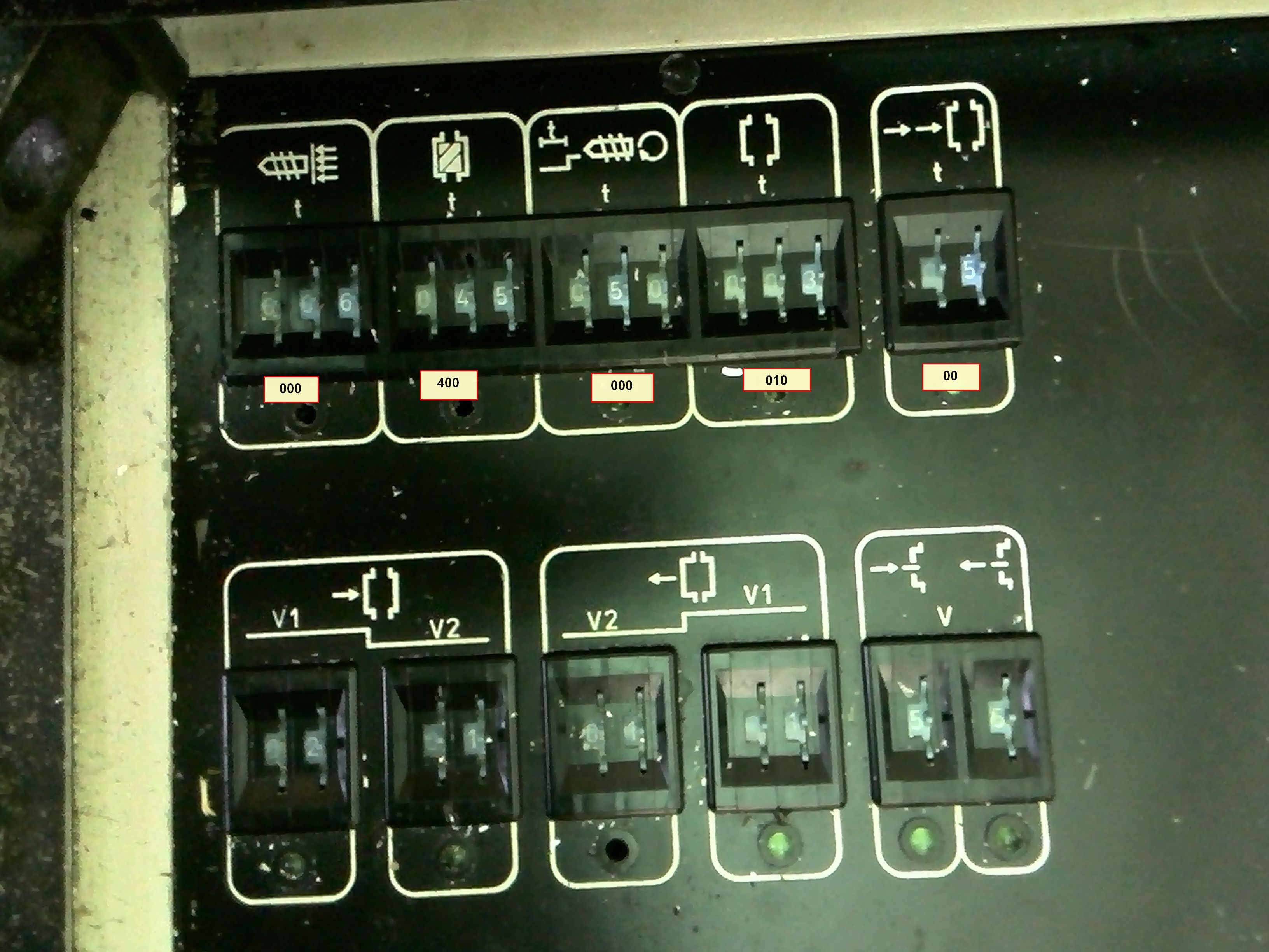

furygide писал(а):аварийный фонарь не срабатывал, ошибок не выдавал, просто выполнял одну операцию до бесконечности или пропускал операции
Нужно попробовать для начала задействовать меньше второстепенных операций. Может кто временные установки и поправит, не помню, на каких декадниках присутствуют десятые доли.
Бегемот
Сообщения: 2815
Благодарил (а): 53 раза
Поблагодарили: 166 раз
#420 Сообщение Бегемот » 10 мар 2014, 12:04
Десятые на всех, если не нажата х10
