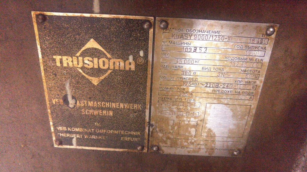

Друзья, доброе утро. В перспективе меня ждёт восстановление работоспособности "не совсем нового" KUASY 9000/1250 :-) Может у кого есть документация, паспорт, схемы, мануалы. Буду рад любой информации :smu:sche_nie: И заранее признателен

Re: Документация к KUASY 9000/1250
#399 Сообщение Lmitry » 27 июл 2017, 11:51
Sanya_sin писал(а):Друзья, доброе утро. В перспективе меня ждёт восстановление работоспособности "не совсем нового" KUASY 9000/1250 :-) Может у кого есть документация, паспорт, схемы, мануалы. Буду рад любой информации :smu:sche_nie: И заранее признателен
Махачкала зашевелилась? Станок с цифирой -II на конце или нет?

#400 Сообщение Sanya_sin » 27 июл 2017, 13:24
Станок на конце с цифрой III

#401 Сообщение Lmitry » 27 июл 2017, 22:34
три это на пропорциональном клапане, поздравляю...
Все что мне надо было для перевода станка на современную электронику, по ссылке https://yadi.sk/d/F7E6o4wT3LUc9a
(но Заказчик сказал, что 200 тыров это дорого...), удачи

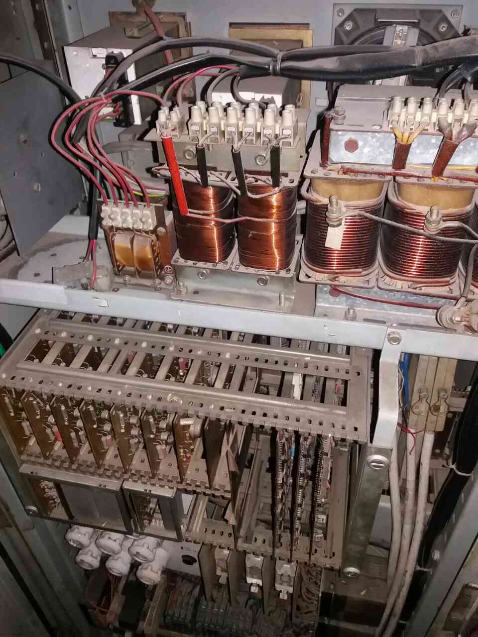

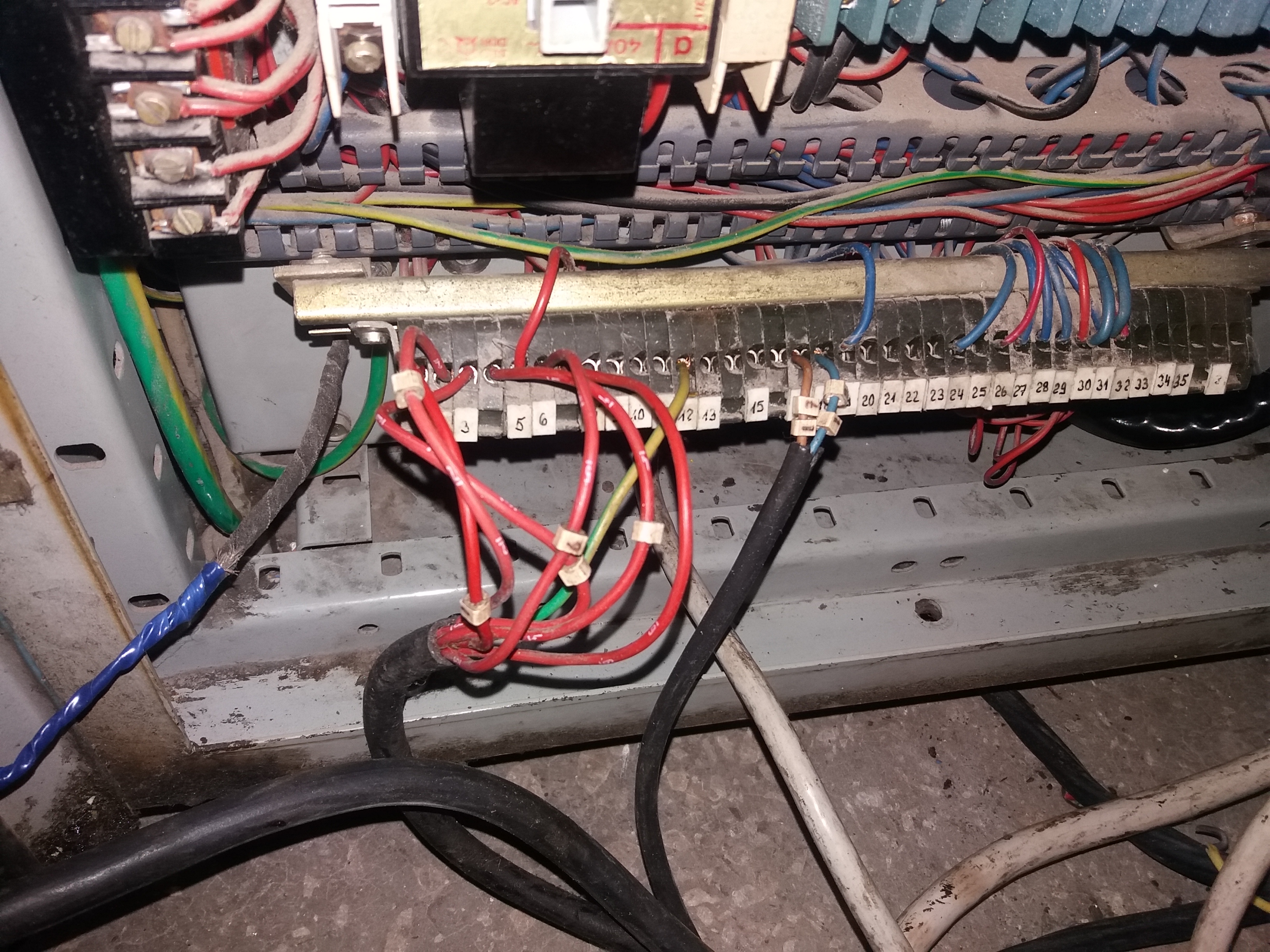

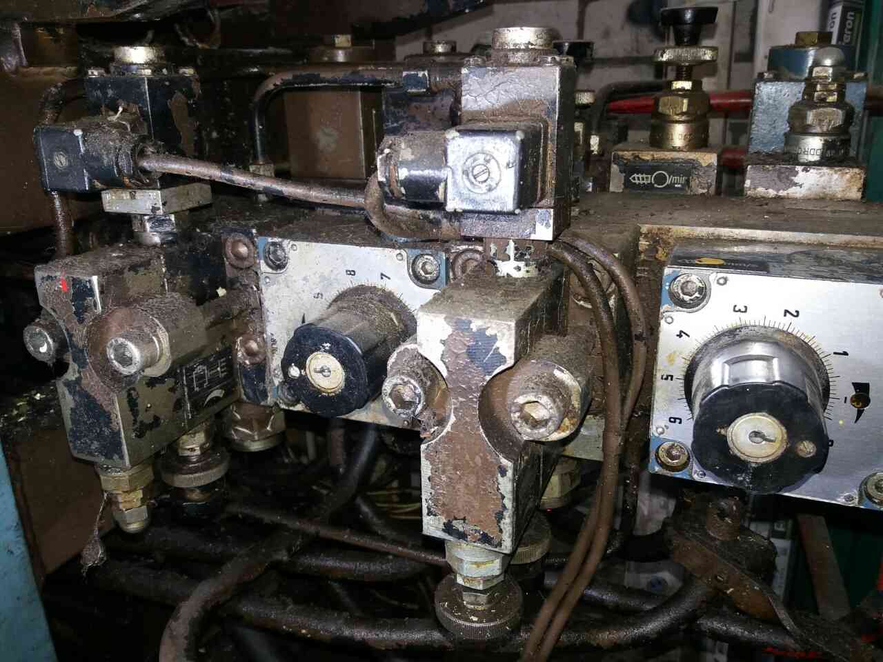

Добрый день.
Может у кого есть документация к kyasu 60/20, у нас есть только часть электрической схемы и часть гидравлической, это все что осталось. Очень надеюсь на помощь. Спасибо.
Сообщения: 1586
Благодарил (а): 415 раз
Поблагодарили: 386 раз
Re: Документация термопластавтоматов
#408 Сообщение Мулланур » 10 сен 2017, 18:36
Vladimir_Z писал(а): 10 сен 2017, 18:06 Добрый день.
Можете выложить фотографии вашей машины (содержимое шкафа управления и гидроблок)?

#409 Сообщение Vladimir_Z » 10 сен 2017, 18:52
Гидроблок смогу сделать завтра. А вот общий вид станка и шкаф где идет подключение. Могу еще фото шкафа со стороны управления сделать.

#410 Сообщение Vladimir_Z » 11 сен 2017, 14:27
Вот прикладываю фото шкафа управления и гидрораспределителя.
