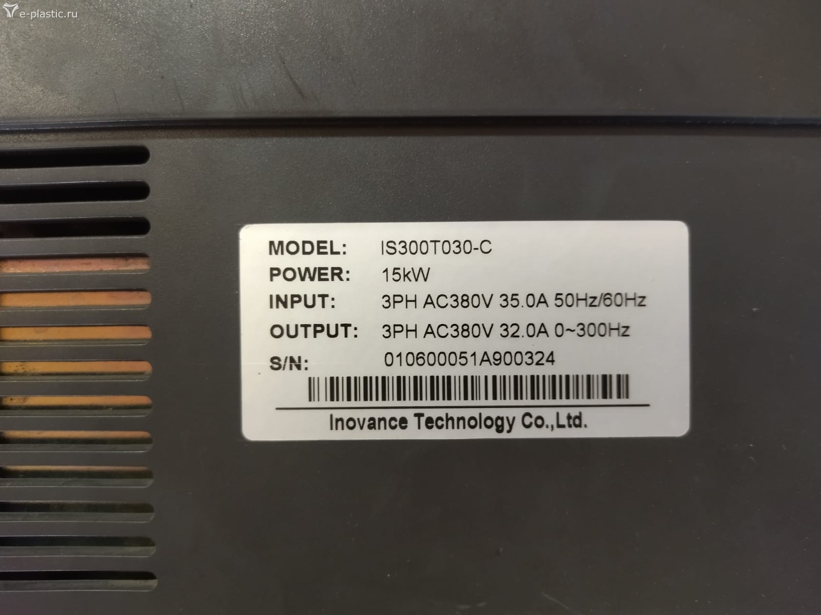

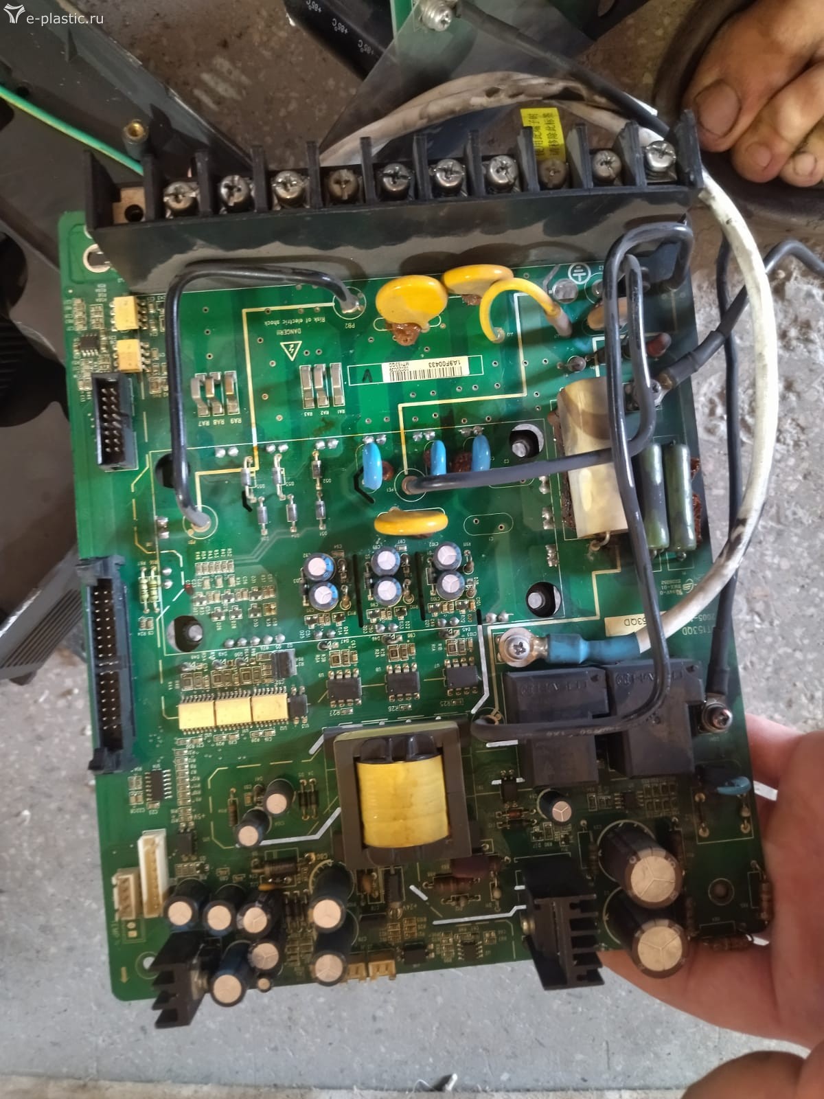

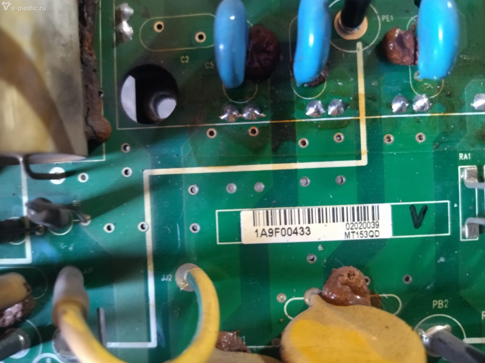

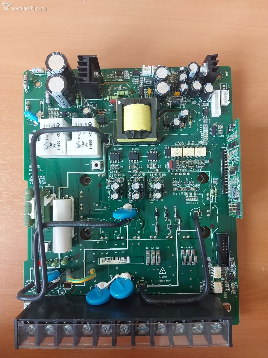

Доброго!
Сгорела силовая плата на частотнике. ТПА серво. Частотник Инованс IS300.
Нашел плату по номеру, но внешне они отличаются... вопрос знатокам - взаимозаменяемы ли они? Или может у кого есть на продажу плата от частотника?
Два фото внизу - плата, которая есть в продаже. Фото выше - моя сгоревшая
пы.сы... Производитель плату поставить не может - частотник снят с производства

1. Стоимость платы? Стоимость работ по замене? Вероятность, что новая плата будет работать? Стоимость нового частотного преобразователя?
2. Причина сгорания платы? Вероятность, что новая плата не выйдет из строя? Вероятность, что новый частотник не выйдет из строя?
Первый блок вопросов поможет оценить выбор ремонта или замены.
Второй блок - не найдена причина - деньги на ветер (хоть ремонт имеющегояся, хоть установка нового).

Если хотите запустить станок по-быстрому - покупаете почти любой частотник на 15-18 кВт и конфигурируете его. Хорошо бы увидеть схемку управления старого.
Если хотите отремонтировать старый без покупки нового - нужно тщательно сравнить силовые платы или договориться о возврате, если не подойдёт.
Я бы поставил новый на 18 кВт, если войдёт в электроотсек, а потом спокойно отремонтировал старый. Цейтнота уже не будет.

У матросов есть вопросы. Документация имеется? Недолго искал и вот:
https://www.manualslib.com/manual/15897 ... =14#manual
На английском, гуглом можно перевести. Сразу замечу, кто не сталкивался - левую исходную часть требуется редактировать, иначе разрывы и перевод так себе. Идеально, если каждое предложение в новом абзаце. Схем пока не нашел.
Особо сложного там ничего нет. Преобразователь питания собственных нужд и трехфазный модуль. Этой конфигурации лет пятьдесят уже. Не рассмотрел маркировки элементов. Китаецы темнят.
Доки универсальные для всех типов, так что не смотрите на несовпадение в заголовке.

Пообщался с 555, в ремонте отказали... Сильно повреждена плата

Есть, с чем сравнить. Ремонт, с нынешними ценами на розницу, как бы не дороже выйдет. Санкции опять же.
Ошеломляет отказ 555. Предохранители меняют?
Я бы посмотрел подробные снимки узлов с необходимой четкостью для идентификации элементов и масштаба повреждений. Что же их так напугало...

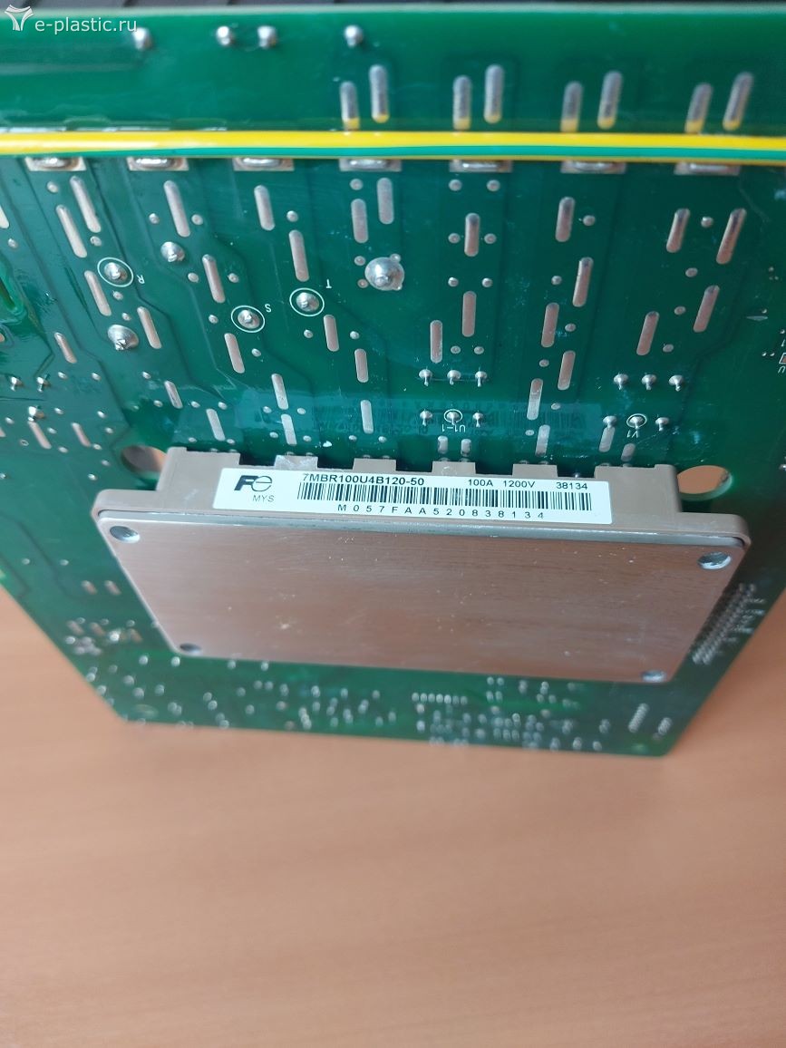

Что там сильно повреждено? На фото не увидел.
IGBT-модуль прозванивали на пробой?
У нас похожие частотники умирали. Меняли IGBT, вот и весь ремонт.
Даже когда сервомоторы умирали, с частотниками ничего не случалось.
