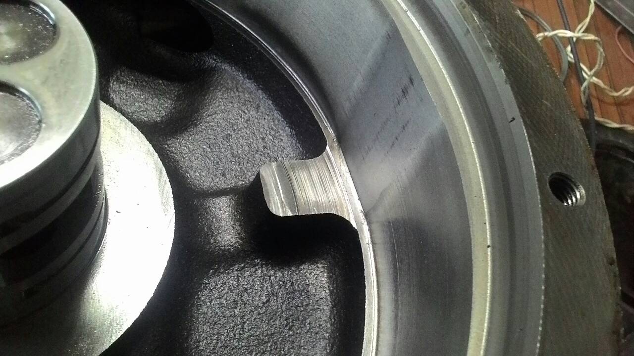

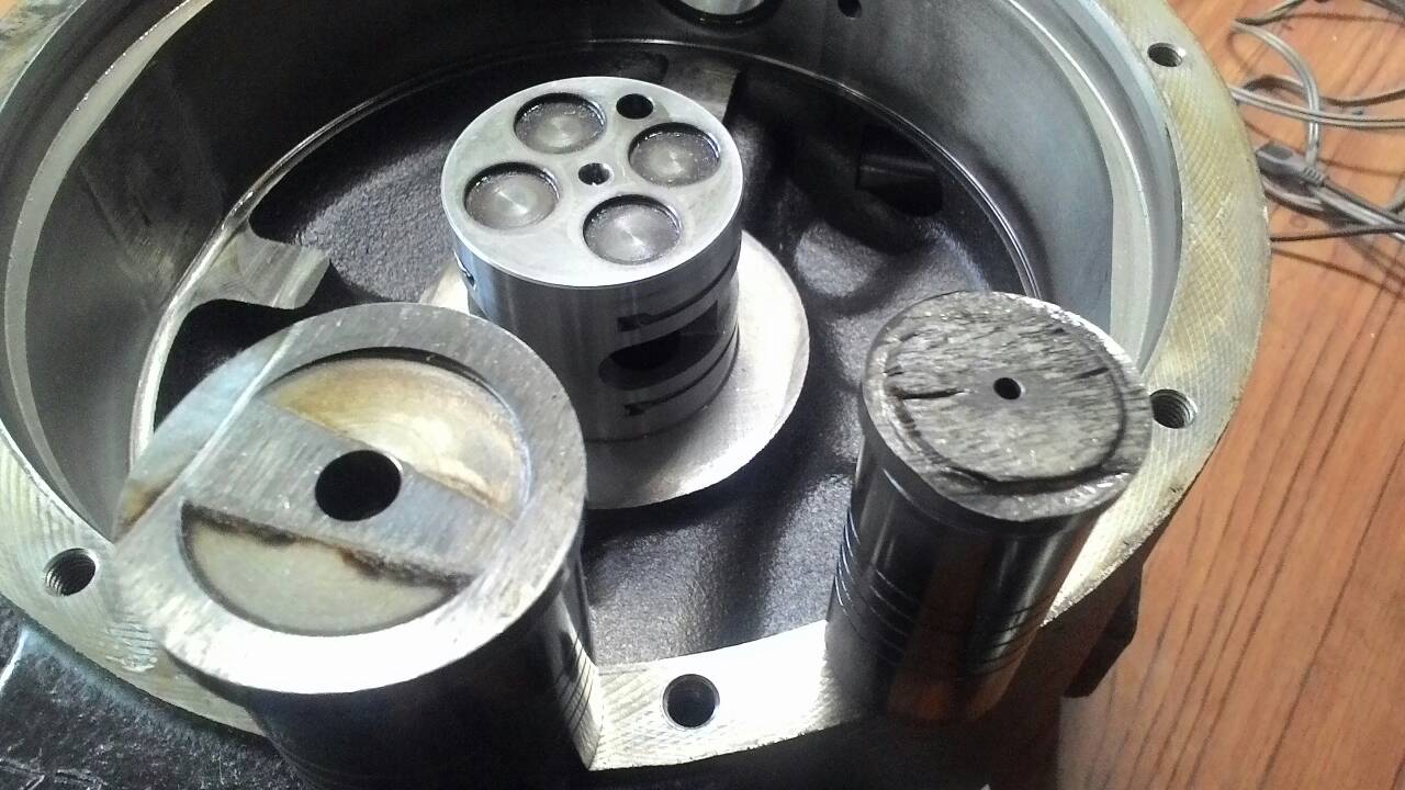

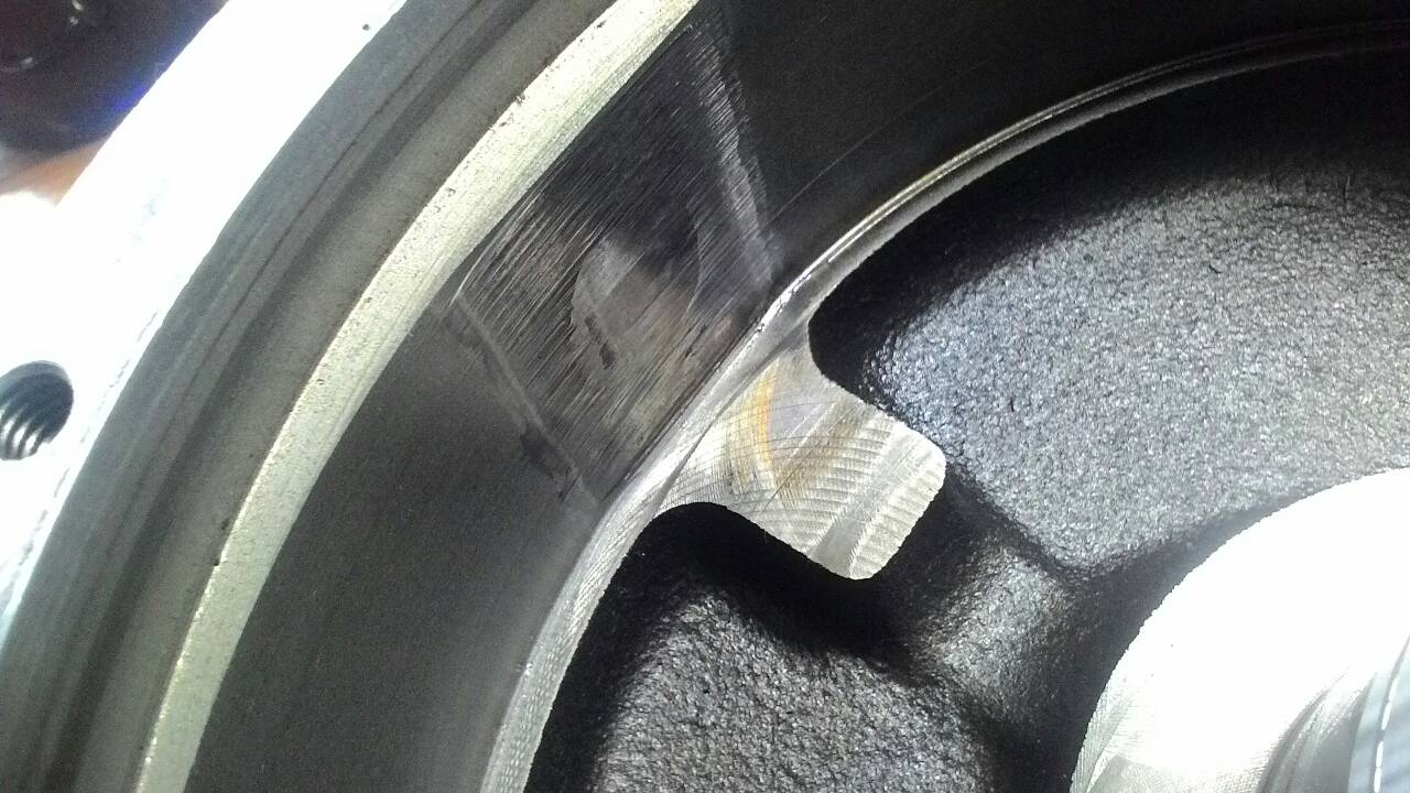

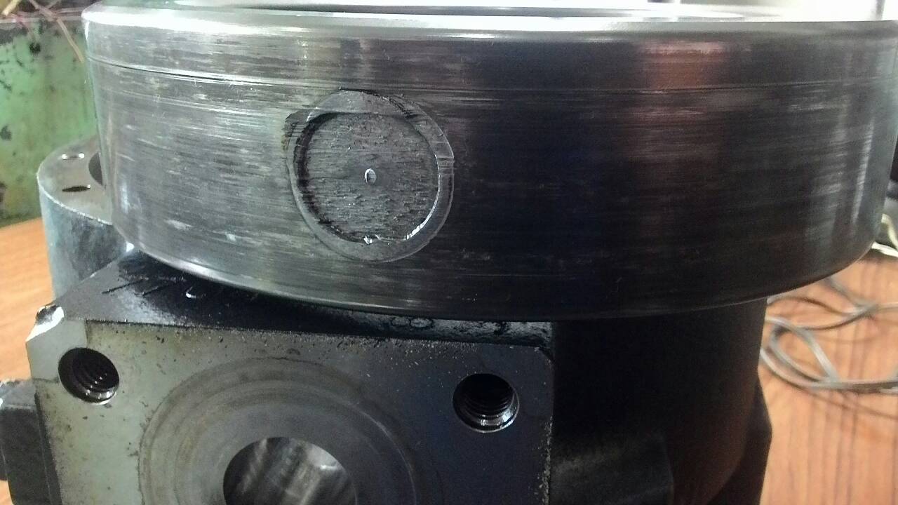

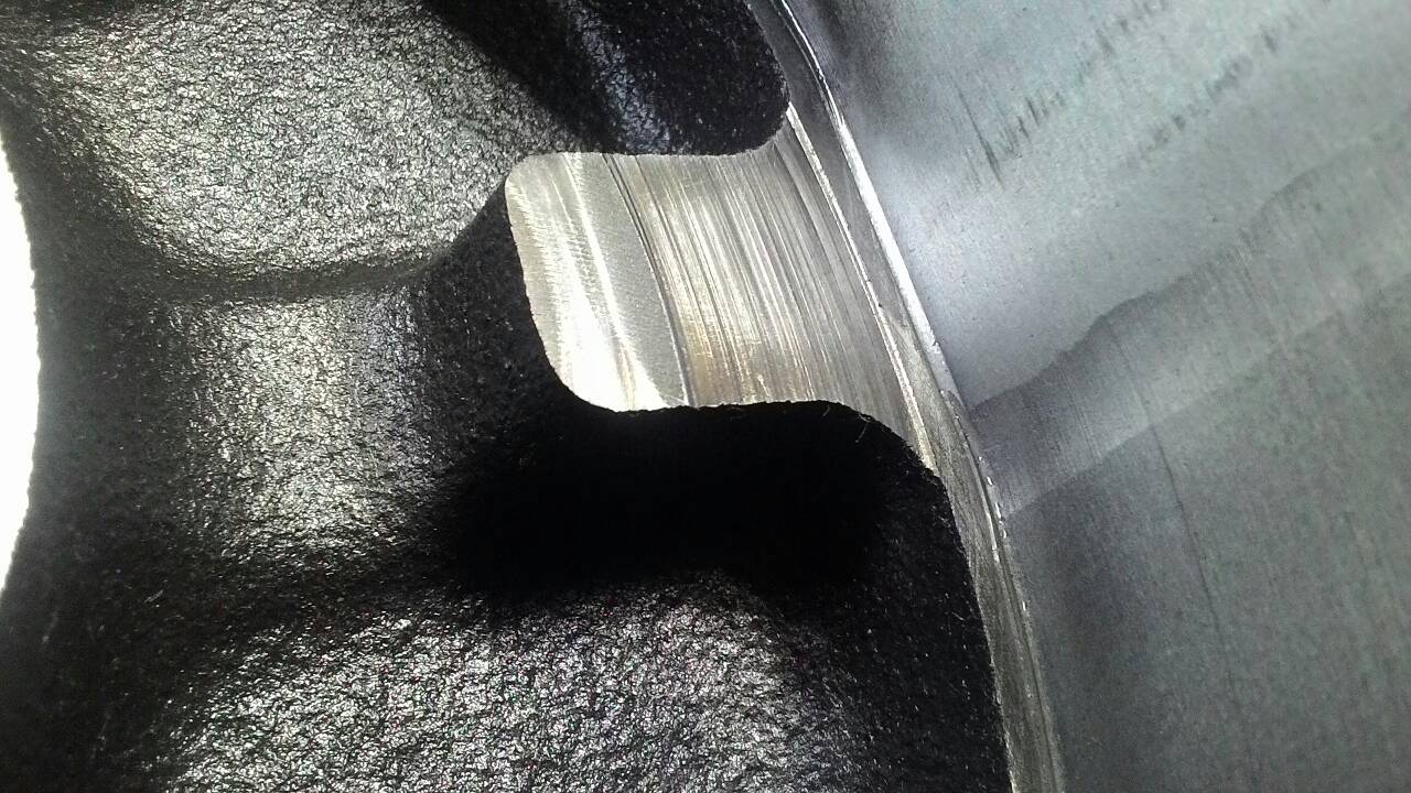

0-02-04-901d2fff9c4290f2fac4364ebb8af3af4ceca9dc72ea4ce9dedbc44345a9cfe3_6da16a85.jpg
0-02-04-9f1fca4f247a1327e05c09e3ef93897a2cd71a3a2b7b7cdd3ab8c23704620e77_58bca82f.jpg
0-02-04-8a184f527d2dbff50a574ce3b1689b998af91c2d742ab33057da9adf95f07861_c13da9ad.jpg
0-02-04-8a16a792b23afe2ac9444dd752d9efbd4352adb942b10eb6ff6e41465fa3b1ea_6fbb3929.jpg
0-02-04-ccd77c622995d17ffecc603458e57dd9f60e865a5e57b0323878f8f346bbb9df_6159b3df.jpg
вот,что случилось с насосом.разобрали и офигели. КАК такое работало???

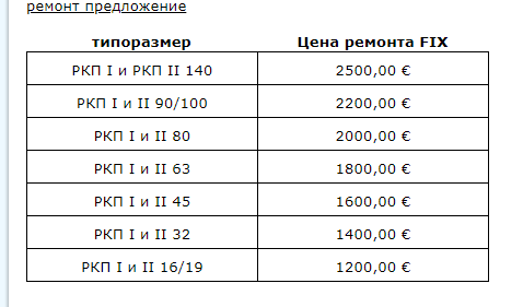

ремонт насоса
http://used-injection-moulding-machine. ... .php?p=rkp
