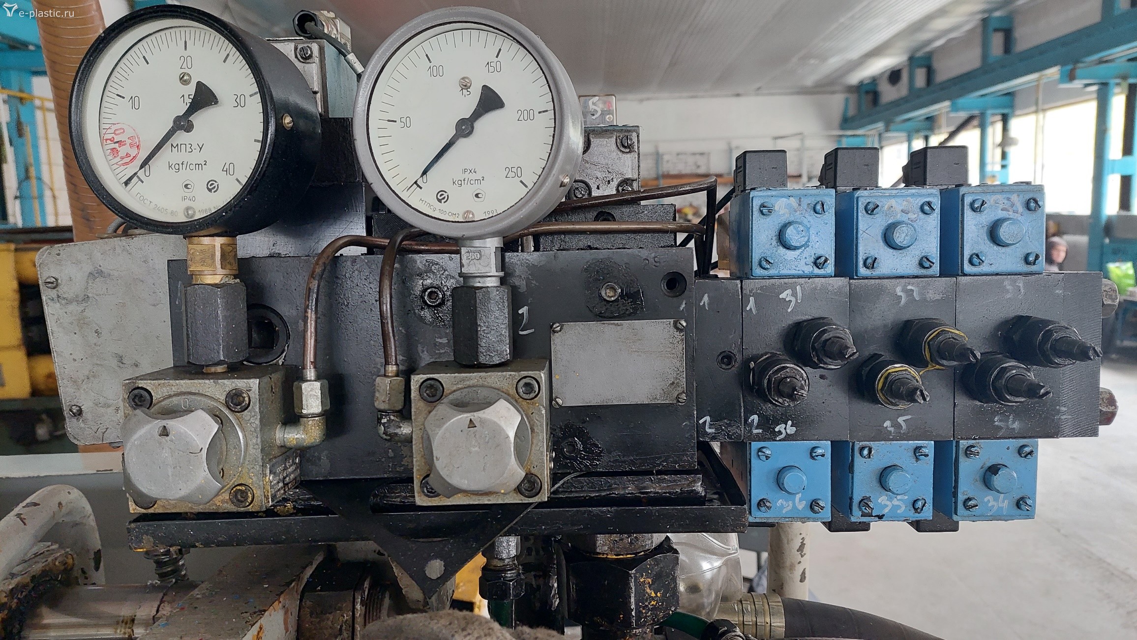

#11 Сообщение ЗЮМ » 11 окт 2021, 20:36
!Надо смотреть начиная с 2013 года. В 2019 все слетело по вложениям. Зайдите в мои сообщения и все что касается Хмельницкий Машин почитайте . будет полезно.
узел впрыска.jpg (17.55 КБ) 8148 просмотров
сканирование0001.pdf
(851.76 КБ) 78 скачиваний
pavel37
Сообщения: 5750
Re: Проблемы в работе ТПА ДЕ3132
#12 Сообщение ЗЮМ » 11 окт 2021, 21:22
:ny_tik: мУ23-у24. Циклогамма далеко. Цилиндры проверить, распределитель вот этот. Если он в момент впрыска отключается или остаётся включеным и цилиндры хорошие. То износ золотника - перепускает. Но он в смысле сопло пружинит назад. Значит 23-й магнит включён до конца впрыска а может и до конца набора. А удержание прижима сопла обеспечивает клапан правее, но не уверенн. Тут и манометр есть, надо смотреть.Так мысли. Мало информации для мыслей. КР1 тоже имеет значение. Манометр всему ГОЛОВА.

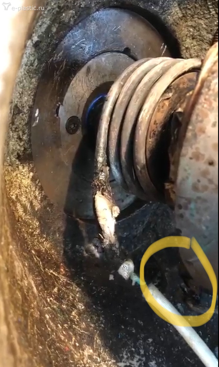

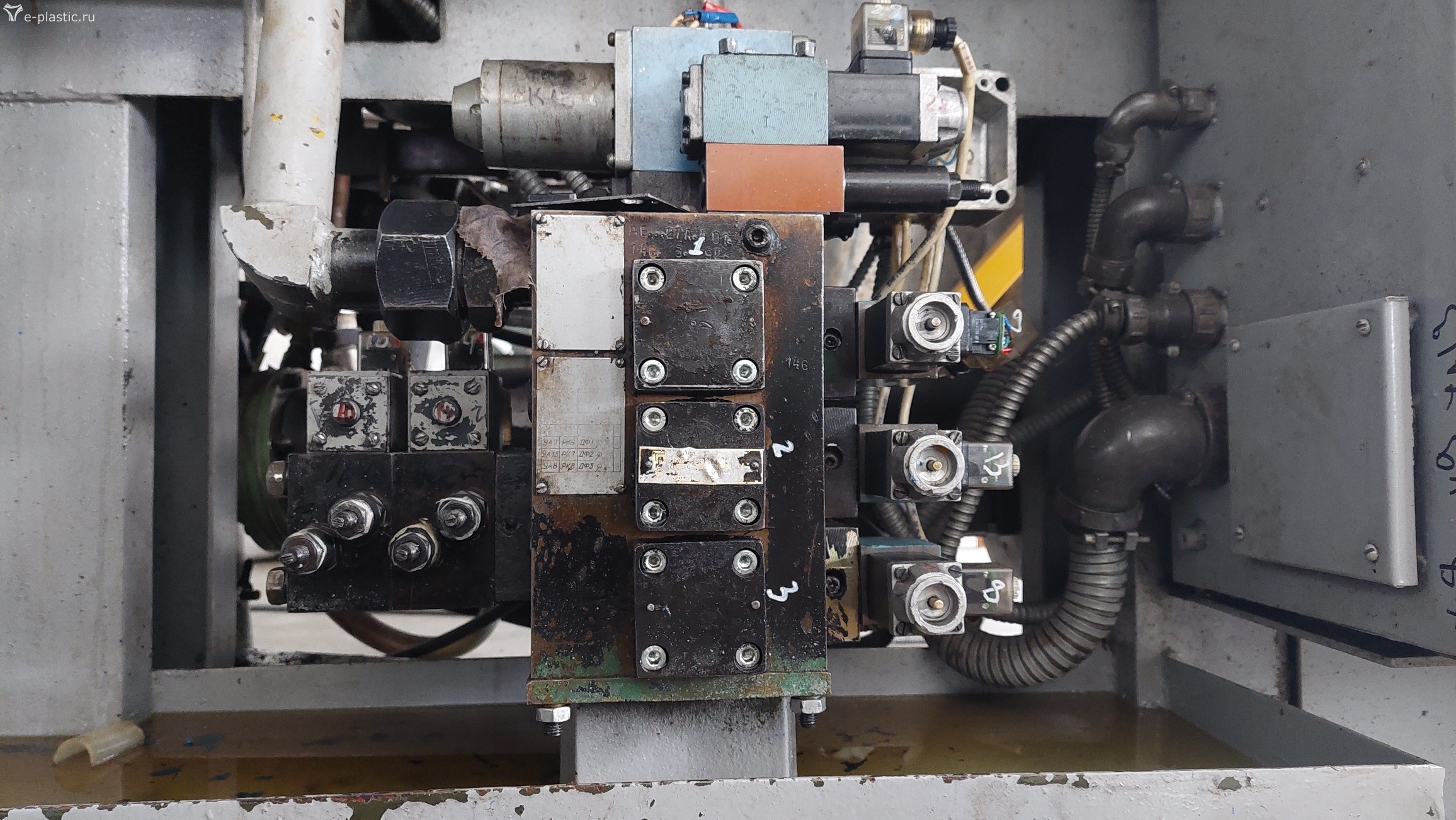

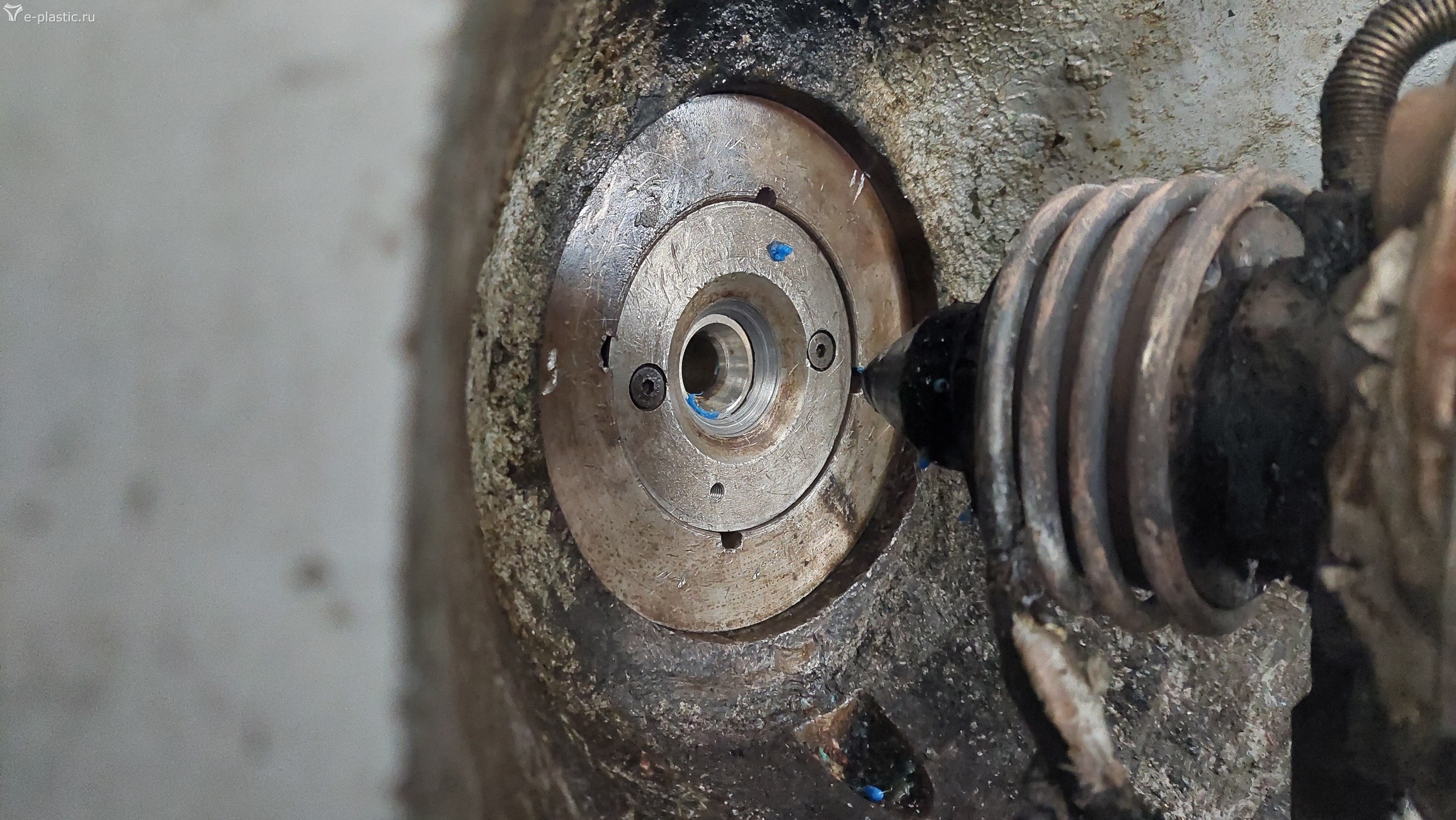

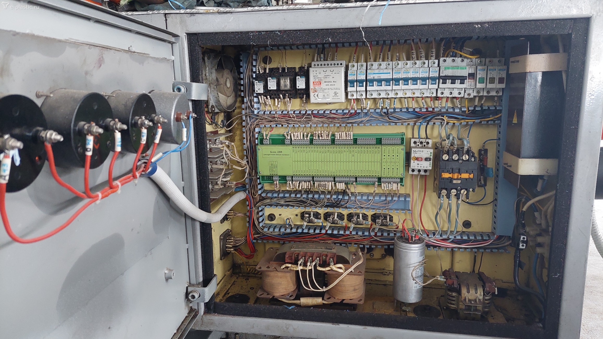

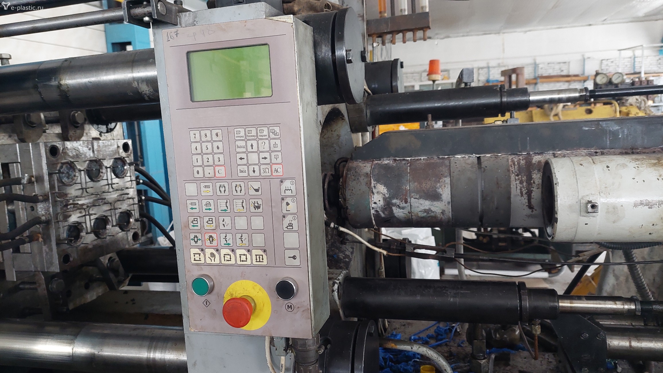

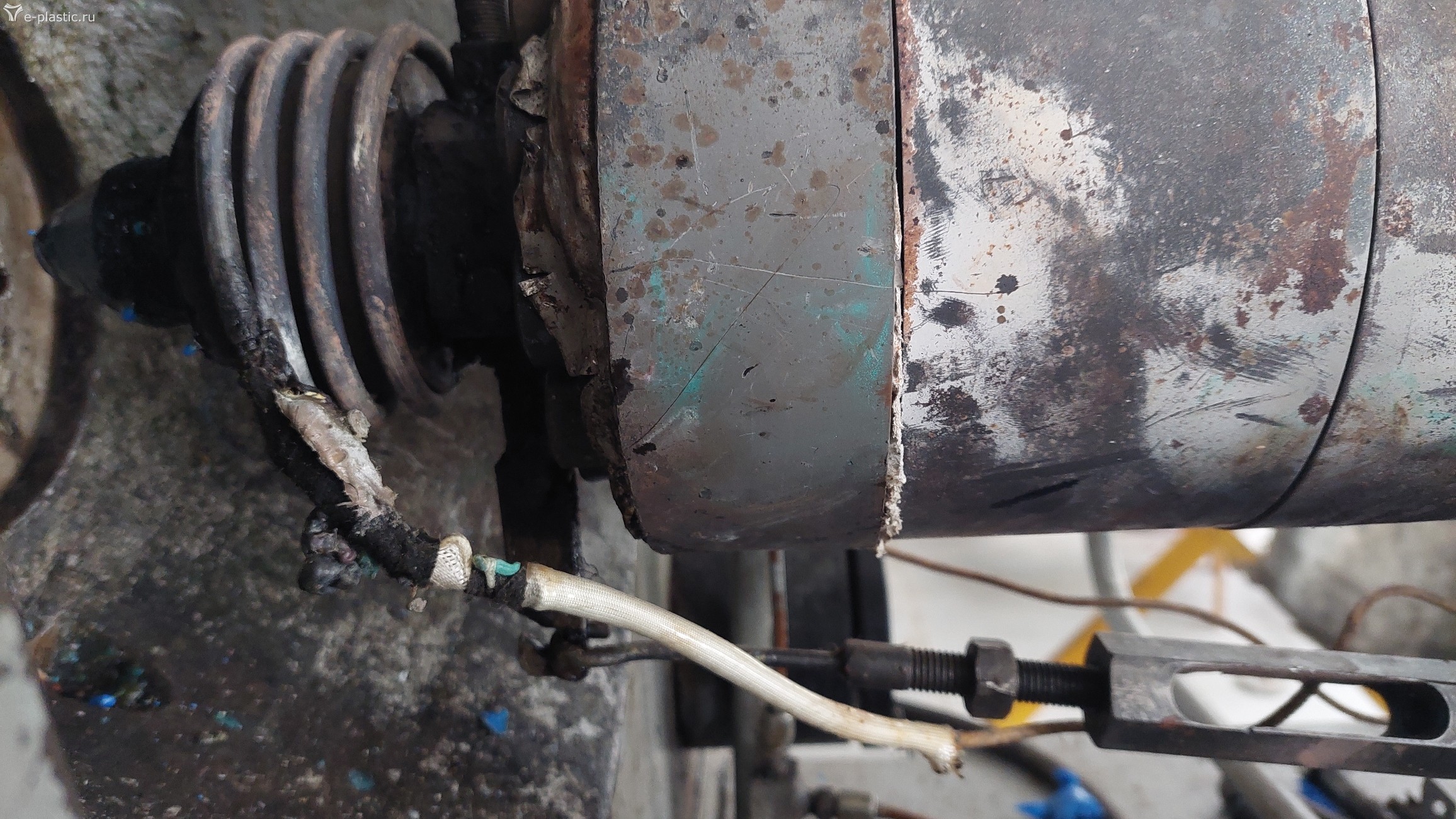

#16 Сообщение pavel37 » 12 окт 2021, 22:09
Сегодня не смог произвести манипуляции со станком, оператор приболел.....
Пока выкладываю фотки.
#17 Сообщение pavel37 » 12 окт 2021, 22:10
Сообщения: 5750
#18 Сообщение ЗЮМ » 13 окт 2021, 08:37

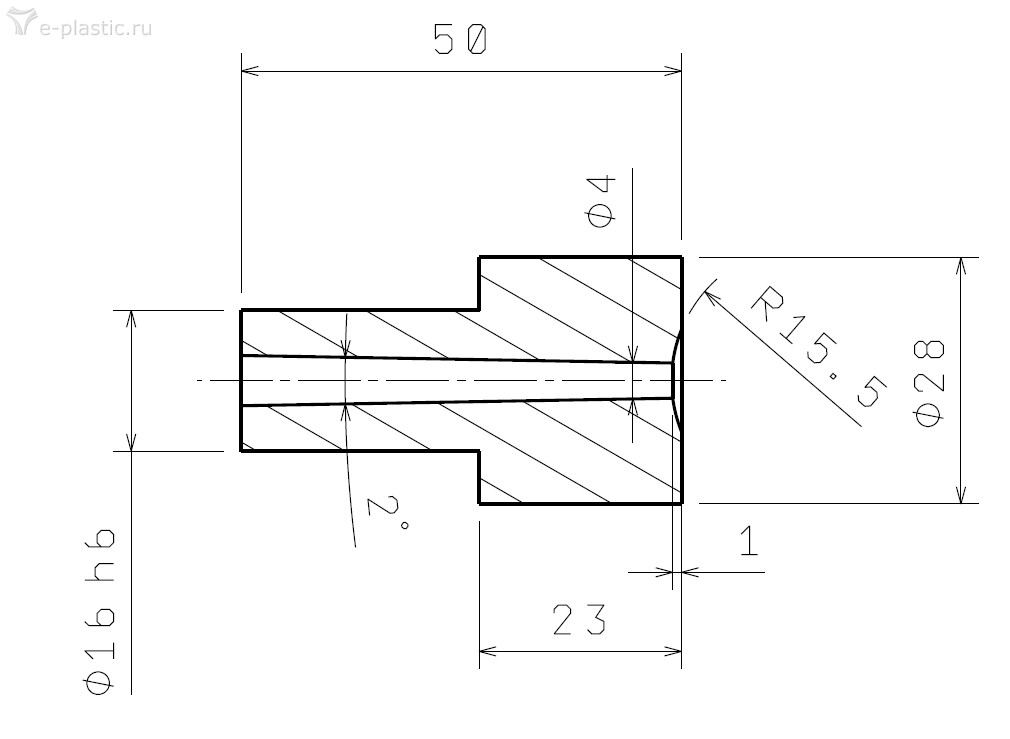

Спасибо. Диаметр отверстия в литниковой втулке п/ф ????
#19 Сообщение pavel37 » 13 окт 2021, 15:03
Литьевая втулка расточена под сопло. Остальное на чертеже.
Отмечу, что эта форма на другом ТПА работает нормально. На 3132 работают три п/формы. На двух эта проблема есть а третья более-менее работает нормально.
