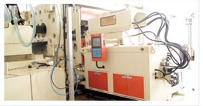

Здравствуйте! Кто-нибудь сталкивался с приставными шнеками. Хочу попробовать на Хайтиан SA-2500?

Такие делает на высоком уровне Молд-Мастерс, обратитесь в Портмолд.
Еще в Смоленске кто-то продает итальянские, ну и производители ТПА тоже, наверное, помогут с приставным шнеком.
Хатьян у вас, конечно, не самый крутой, но может быть и поддерживает такую технологию.

Производит фирма Windsor (Германия) - есть инф. о таких приставках.
сейчас кооперируется с Хайтьян. м.б. для Вас будет интересно

цена у молдмастера аналогична половине цены новой машины с двойным шнеком от того же австрийца
есть смысл если только машина не загружена и пробредить хочется.

Знаю такую историю, как раз с Хайтьяном. Европейская компания адаптировала свой приставной узел впрыска. для Хайтьяна (установка, снятие блокировок, контроль управления....да и многое другое) около 6 месяцев!
Если Хайтьян с кем то кооперируется на эту тему, то только туда.
Или брать новый ТПА, что будет по цене приблизительно так же как и приставной НЕ родной узел впрыска.

Существует уже примерно 2 года приставной шнек Хайтиан к Марсу в г. Вязьма. Видел в работе. Особо не приглядывался. Подробностей не знаю. Позвоните в представительство.

Альтернативно предлагаю ознакомится с возможностью двукомпонентного литья типа сэндвич А-В-А с помощью технологии Nordson Xaloy Twin Shot.
БОЛЬШОЕ ПРЕИМУЩЕСТВО - эту систему можно установить на любую существующую машину, то есть меняется шнек и цилиндр и устанавливается система спецшнека и дополнительный узел подачи материала.
