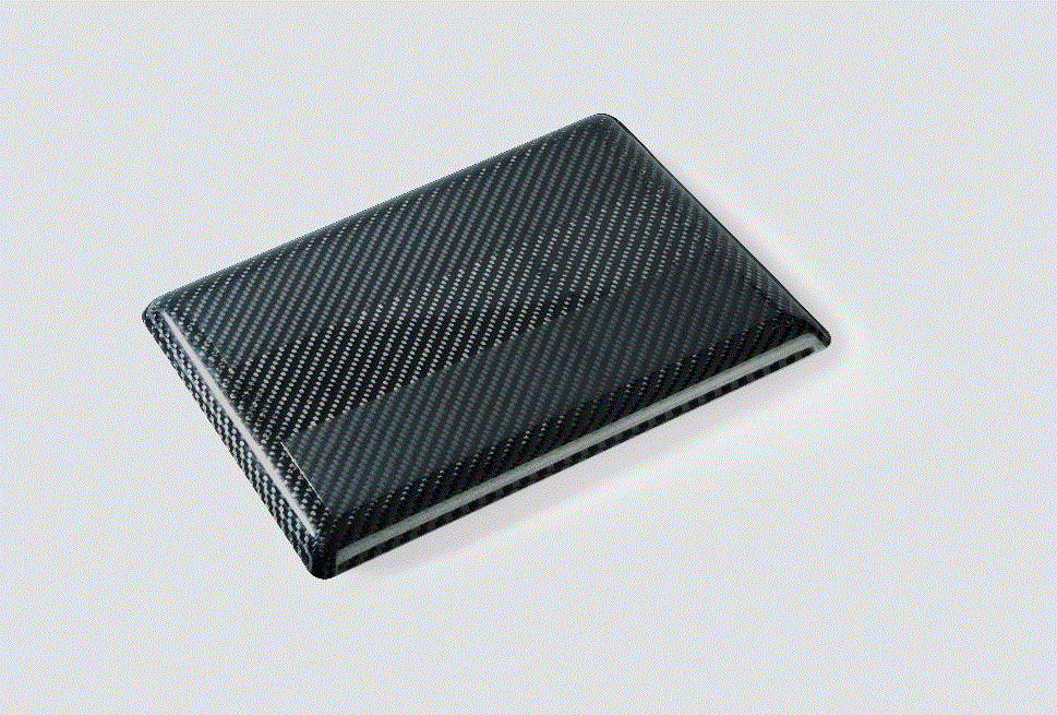

Пришли новости о первых успехах в коммерциализации StyLight:
Roctool стал закупать материал для корпусов планшетов
