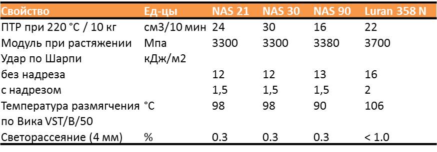

СММА (сополимер стирола с метилметакрилатом) для меня (как и для многих в России) – относительно новый материал. В нашей компании исторически он пришел из американского подразделения компании INEOS NOVA. В Европе его продавали, главным образом, дистрибьюторы (в России, Балтии и других близких нам странах – вообще никто), поэтому о том, зачем он кому-то может быть нужен, еще год назад в европейской части нашей компании мало кто понимал. Сейчас худо-бедно сообразили и даже запустили завод в Европе по его производству. Но обо все по порядку.
СММА, как следует из аббревиатуры, - нечто промежуточное между полистиролом общего назначения и ПММА. Как уже говорилось в обзоре прозрачных пластиков, «апгрейд» по отношению к полистиролу заключается в несколько улучшенных свойствах поверхности (например – меньше царапается) и в улучшенных оптических свойствах. По отношению к ПММА мы имеем более простую переработку (высокий ПТР, отсутствие необходимости сушки сухим воздухом), экономию в цене (по моим прикидкам, с учетом плотности – даже по сравнению с отечественным ПММА), стойкость к спиртам (важно для отдельных изделий :-): ). Из минусов по сравнению с ПММА стоит отметить более низкую УФ-стойкость и стойкость к царапинам.
Марки СММА NAS, как и в случае с САН Luran, отличаются молекулярной массой и содержанием сомономера. NAS 30 и NAS 90 содержат по 30% ММА, при этом NAS 90 имеет более высокую молекулярную массу, соответственно ниже ПТР и немного более высокую физико-механику. NAS 21 – стандартная марка с содержанием ММА 21%.

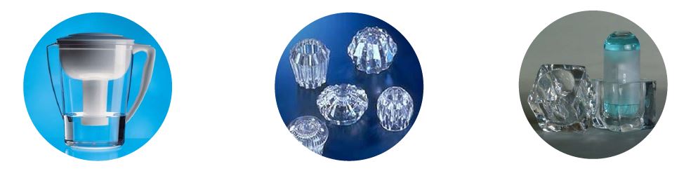

По применениям марки NAS можно распределить следующим образом: NAS 30 – стандартная марка с лучшими оптическими свойствами, NAS 21 – марка с более высокой химстойкостью (при мытье в посудомоечной машине, к спирту), NAS 90 применяется, в основном, для производства компаундов. Среди изделий из NAS можно отметить всякие декоративные изделия «под стекло», баночки для косметики, посуду (тут-то стойкость к спирту и посудомойке важна!) и разнообразные контейнеры для продуктов (IKEA). В Штатах большой объем NAS используется в экструзии для POP displays (витрины внутри магазинов). Кроме того, ожидается, что СММА потеснит САН в некоторых традиционных для него применениях.

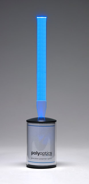

В последнее время идет работа по разработке марок NAS для применения в светотехнике (особенно- светодиодной), в частности, разработаны специальные марки «опалового» NAS, сочетающие высокое светопропускание с высоким светорассеянием. «Опаловые» марки NAS схожи, отличаются они, главным образом, степенью «размывания светодиодной точки» (diffusion factor). Если есть интерес, я дам подробные характеристики новых марок.

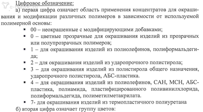

Может, кто-то знает чем можно красить CMMA NAS, можно ли использовать полистирольные или полиэтиленовые красители?

Полистирольные можно, полиэтиленовые точно муть дадут.

#4 Сообщение Артур69 » 27 фев 2024, 22:15
Если не ошибаюсь, там и для ABS, SAN, ASA пойдёт. А вообще уже давно NAS в списке материалов у большинства производителей суперконцентратов.

#5 Сообщение Jupiter » 28 фев 2024, 12:19
Артур69 писал(а): 27 фев 2024, 22:15 Если не ошибаюсь, там и для ABS, SAN, ASA пойдёт. А вообще уже давно NAS в списке материалов у большинства производителей суперконцентратов.
Я бы не спрашивал если бы так и было. В любом случае большое спасибо.

Артур, я так понял, что задача покрасить красителем не какой-то основе SMMA, а не красителем на основе СММА покрасить что-то :). СММА, как и ПММА, очень капризный в плане сохранения прозрачности в сочетании с другими материалами, поэтому АБС, САН и АСА не пойдут.

#7 Сообщение Kirilliq » 29 фев 2024, 14:01
Jupiter писал(а): 28 фев 2024, 12:19
Как-то сумбурно у них в ТУ:
1. если 0- это для прозрачных (каких?), то почему у них в пункте 4 тоже фигурируют прозрачные САН и ПММА? Их очень мало не красят в глухие цвета.
2. ПОМ фигурирует в 2 и 4
3. УПМ в 2 и 3, причем полистирольные красители для АБС не очень рекомендованы.
Покупайте красители у st_alexander, он в теме (не реклама).
