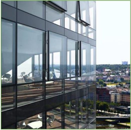

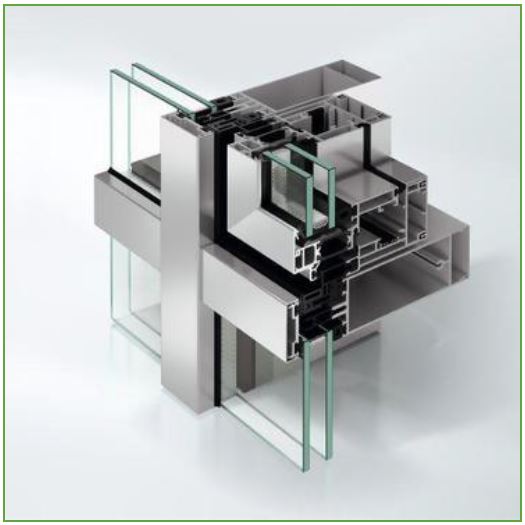

Небезызвестная и в России Schüco для дистанционной планки в алюминиевых системах применяет Luran® S 778T G2 (теплостойкая марка АСА с 10% стекловолокна)
Из плюсов по отношению к решению Сент-Гобена можно отметить более высокую теплостойкость матрицы и меньшую хрупкость, что, судя по всему, важно для алюминиевых оконных систем.

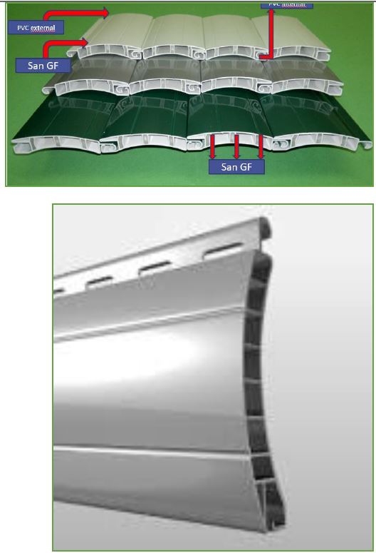

О применении стеклонапоненных решений для придания жесткости оконным системам я уже где-то писал. Romplast применил эту идею соэкструзионных "вставок" для профиля для роль-ставен. Материал стандартный, Luran 378P G7.
