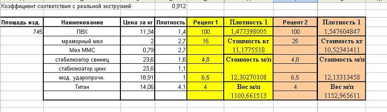

Maks42 писал(а):
АлиБаба писал(а):1.Не согласен.При увеличении мела ОСНОВННАЯ экономия идет за счет разницы в ценах мела и ПВХ.(Каждая пятая... восьмая..... десятая (у кого как )доска бесплатно!!!!!
Опять на те же грабли, в корне не верно, все-таки попробуйте посчитать.
Правильно написал:
Polli_mer писал(а):просто пытаясь сохранить вес погонного метра изделия при высоком наполнении (для удешевления), ПРИДЕТСЯ снижать толщину стенки
Что означает, что при увеличении мела увеличивается вес погонного метра и вся экономия на разнице в ценах практически сходит на нет.
Что-то не получается прикрепить скриншот расчёта, но суть в следующем:
при увеличении мела с 15 кг до 25 кг на 100 ч. ПВХ плотность композиции меняется с 1,477 г\см2 на 1,547 г\см2, при этом стоимость кг сырья меняется с 11,18 на 10,52, но при одинаковой геометрии продукции (толщина всех стенок), стоимость м/п продукции меняется с 12,3 до 12,13. Экономия есть, но не такая сильная как если смотреть на кг сырья.

Расчёт

#64 Сообщение Maks42 » 28 окт 2010, 18:33
Плотность и вес вы измеряли, или плотность посчитали по аддитивности, а вес исходя из плотности и объема?

#65 Сообщение AleksSay » 28 окт 2010, 18:43
Плотность аддитивов - брал справочные значения. Площадь поперечного сечения - нарисовал в AutoCade профиль и программа выдала площадь сечения. В реальности пришлость внести коэффициент соответствия с реальным весом, после этого расчёт любого профиля совпадал с реальным.

#66 Сообщение Maks42 » 28 окт 2010, 18:51
Плотность считали по аддитивности (сумма произведений плотностей компонентов и их долей) или измеряли? Похоже, что считали, к сожалению, плотность так считать нельзя, она не аддитивна, ее нужно только измерять.

#67 Сообщение AleksSay » 28 окт 2010, 19:10
Дело в том что померять плотность сложно. В обычных условиях практически невозможно - будут большие погрешности. Да и смысл. Расчёт +- совпадает с реальностью. Влияние увеличения или уменьшения количества мела тоже видна.
Также ради эксперимента при экструдировании материала с железоокисными пигментами просчитал, что вес должен увеличиться относительно продукции без пигментов и когда взял образец, то +- совпало.

#68 Сообщение Maks42 » 28 окт 2010, 19:24
Большой + -, а измерить плотность очень просто, взвесить один и тот же образец на воздухе и в воде. Был на одном кабельном заводе, так вот там в лаборатории из оборудования одни весы для измерения и плотности и все. Плотность, это деньги :-)

#69 Сообщение AleksSay » 28 окт 2010, 19:35
Я пробовал мерять объём профиля - поломал его на кусочки, положил в мерный цилиндр и залил водой. Так плотность получилась с очень большой погрешностью. Начал в нете читать как правильно объём мерять, так прочитал, что плотность нужно мерять в спирте или в других жидкостях, которые очень хорошо смачивают поверхность. А в воде куча маленьких пузырьков, которые ломают все измерения.
А вообще плотность экструдата готового профиля можно померять так:
взять образец готовой продукции, взвесить его, измерять длину, зарисовать его поперечное сечени в автокаде и программа выдаст его площадь поперечного сечения. Её умножить на длину - узнаем объём. Перевести всё в см3, а далее можно и посчитать плотность.
Но для проектирования геометрии профиля (к примеру когда заказываешь инструмент), зная применую рецептуру, которая будет использоваться, пожно правильно всё просчитать и заложить нужные толщины, чтобы потом красиво вписаться в вес м/п готового изделия. По другому, кроме как посчитать по составляющим плотность экструдата (как в таблице), не вижу возможным.

#70 Сообщение Maks42 » 28 окт 2010, 19:56
AleksSay писал(а):А в воде куча маленьких пузырьков, которые ломают все измерения.
Если образец чуть-чуть пошевелить, то все пузырьки прекрасно всплывают.

#71 Сообщение AleksSay » 28 окт 2010, 20:00
Мешал так, что сильнее некуда. Всё равно остался воздух. Если интересно, то даже фото на макросъёмке могу сделать.

#72 Сообщение Maks42 » 04 ноя 2010, 03:07
Добавьте капельку ПАВ.
