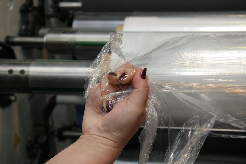

- arsenaling
- Сообщения: 95
- Зарегистрирован: 10 сен 2007, 15:42
- Откуда: Москва
- Поблагодарили: 2 раза
Re: экструзия стрейч пленки
фото 1 раздув рукава - Стрейчлайн - компактная машина, тонкий стрейч
фото 2 - качество стрейча на линии Стрейчлайн
