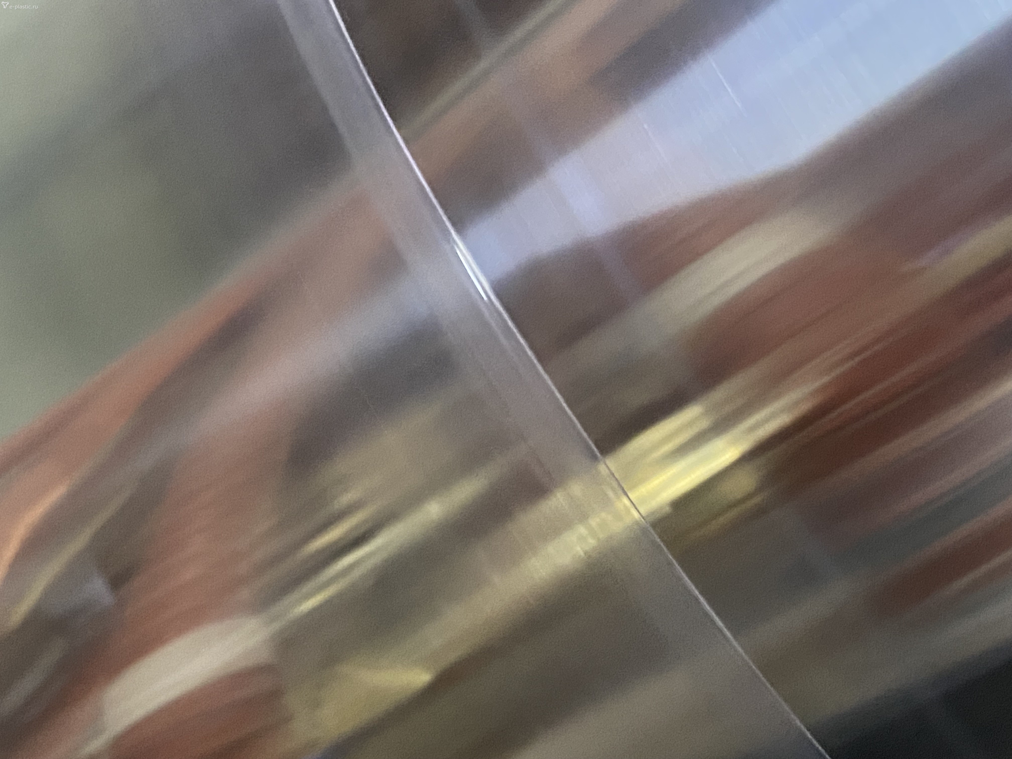

#3902 Сообщение Nik123 » 05 май 2025, 12:23
Ещё один момент мы заметили , из края головы когда вытекает сырье и стекает по медной пластине ( которая стоит с самого краю головы ) происходит заварот этого края и получается в этом месте пленка ещё толще и даже после второго каландера этот край пленки горячий , а на другой стороне головы такого заварота нет и соответственно нет такого утолщения и кромка после второго каландера уже полностью остывшая .

#3904 Сообщение технолог54 » 06 май 2025, 09:29
Вы попробуйте отрегулировать щёчками которые находятся с краю, но по моему мнению надо проверить тенв может быть дело в них

#3924 Сообщение Nik123 » 03 июн 2025, 17:11
День добрый форумчане ! Подскажите по какой причине может край пленки на главном валу охлаждения прилипает к нему , температуры в этих местах с двух сторон вала одинаковы
