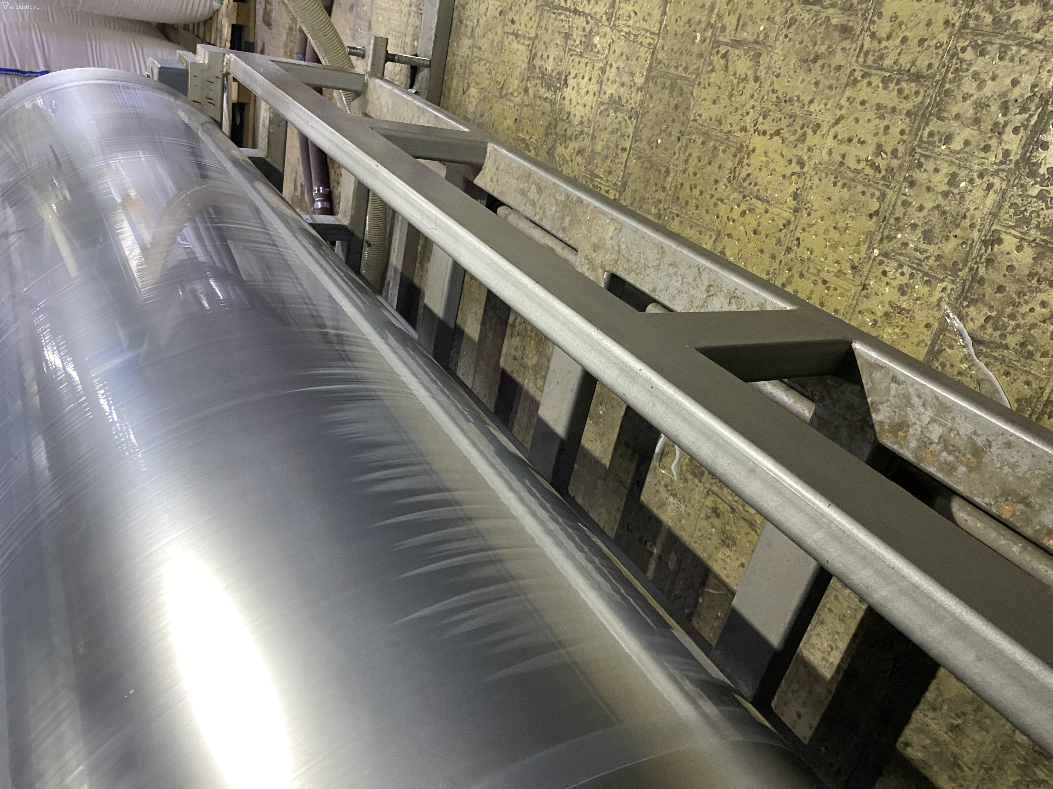

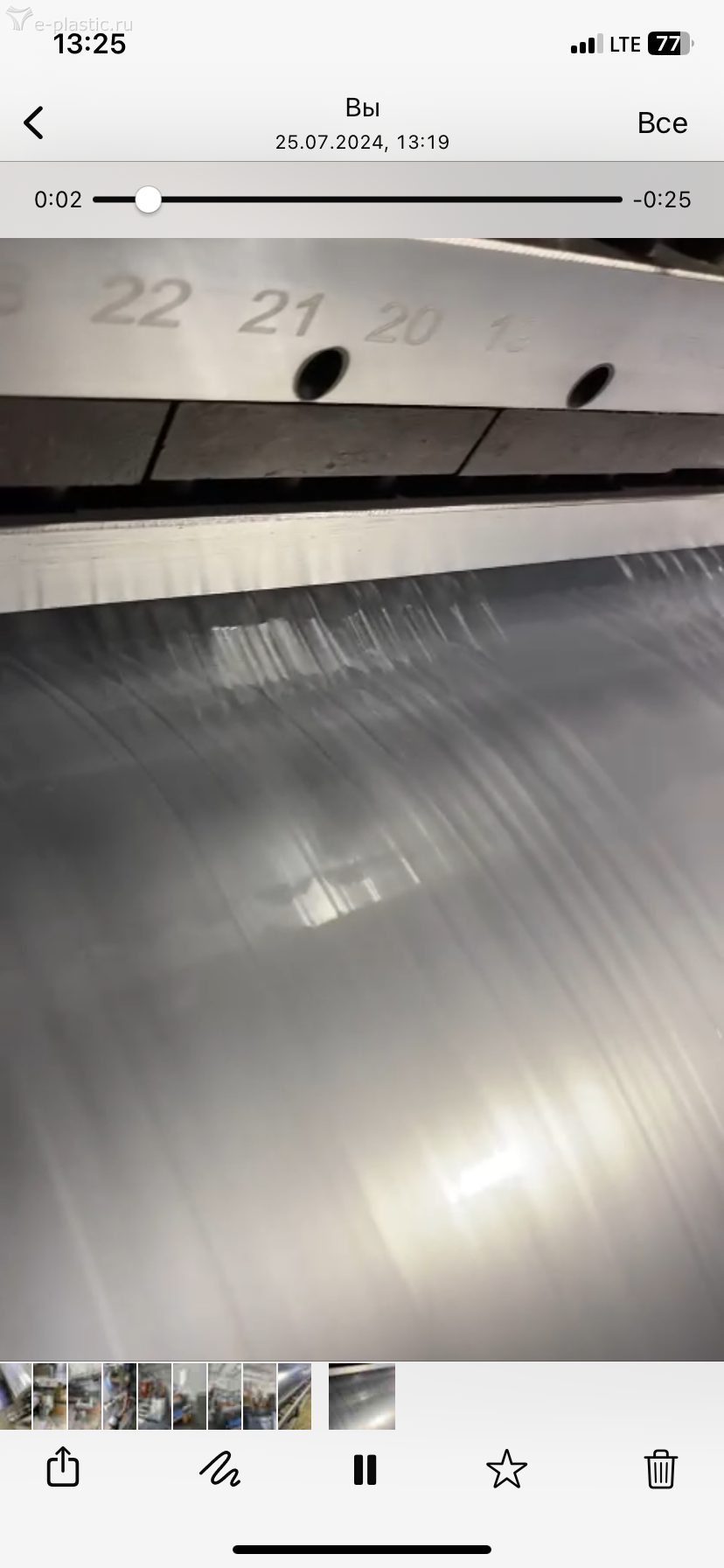

Добрый день коллеги! Не могу понять по какой причине происходит вот это . Расплав с головы вытекает волнами . Уже скидывали голову чистили не помогло . Поменяли сырье изменений нет . Температуры поднимали до 270 результата 0 . Уже не знаем что делать куда лезть и на что грешить . 😩😩😩

Марка сырья какая 30203 что ли?
