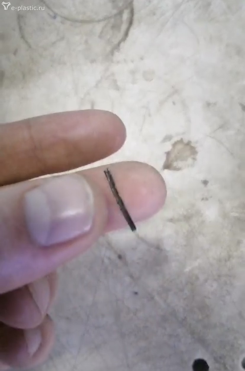

Александр Алекс писал(а):
07 апр 2024, 17:23
На вторые сутки после их установки начали проскакивает чёрные точки 1-1,5 мм в диаметре, раньше такого не было.
Через сетки это пройти не может, значит или с сетками проблема (криво ставите, рвутся...) или пережигаете полимер после сеток. Уважаемый коллега вам правильно подсказал немного понизить температуры до фильеры.

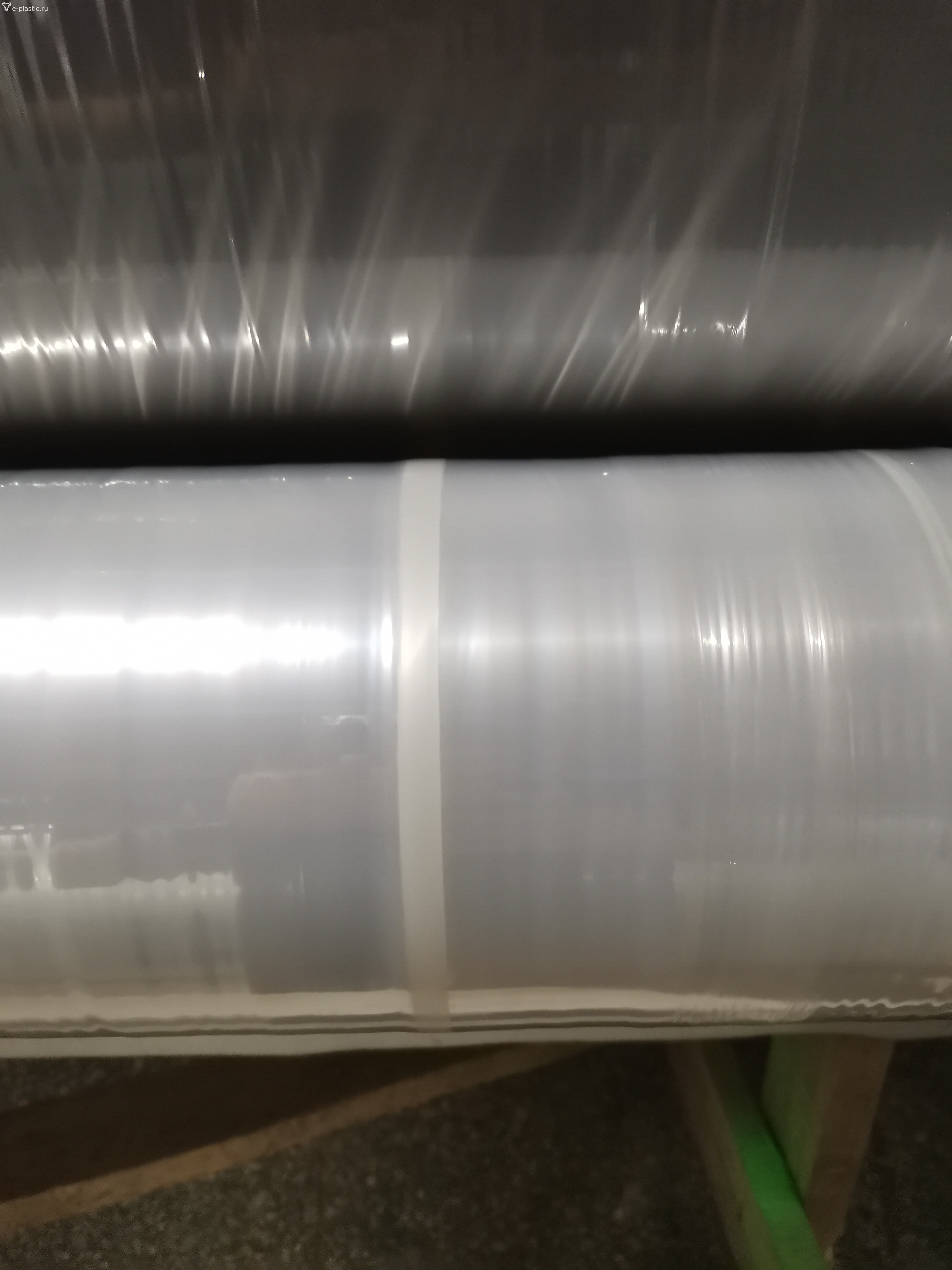

Здравствуйте. Кто нибудь может сказать, почему на эквалайзере показывает тонко, а на ролике шишка? Маркером отмечал.
08 апр 2024, 17:15
У вас может быть в голове ближе к выходу попал какой нибудь кусочек я имею ввиду материал, который дает такой эффект

#3324 Сообщение Александр Алекс » 08 апр 2024, 18:32
технолог54 писал(а):
08 апр 2024, 18:13
08 апр 2024, 17:15
Нет. Это происходит на разных участках. Затягиваешь-уходит утолщение.
Сообщения: 3691
Благодарил (а): 278 раз
Поблагодарили: 710 раз
#3325 Сообщение технолог54 » 08 апр 2024, 18:58
В принципе оно так и происходит, затягиваешь утолщение уходит в другое место пока не отрегулируешь полностью голову, вопрос такой, а вы не замеряли в этом месте толщину микромеикрометром?

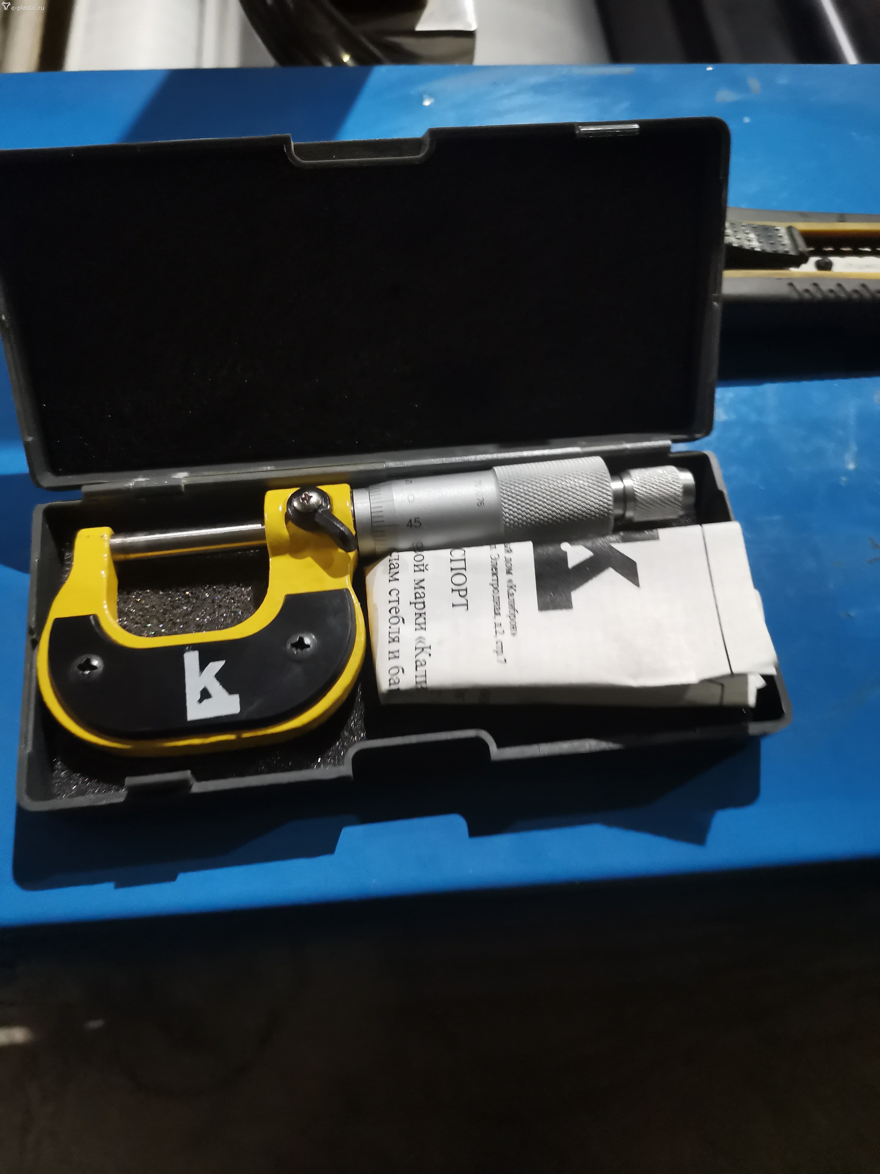

#3326 Сообщение Александр Алекс » 09 апр 2024, 22:28
08 апр 2024, 18:58
Здравствуйте. Микрометр вот такой. Не совсем корректно измеряет. Но вроде толще. Ведь если это шишка - значит тольще.

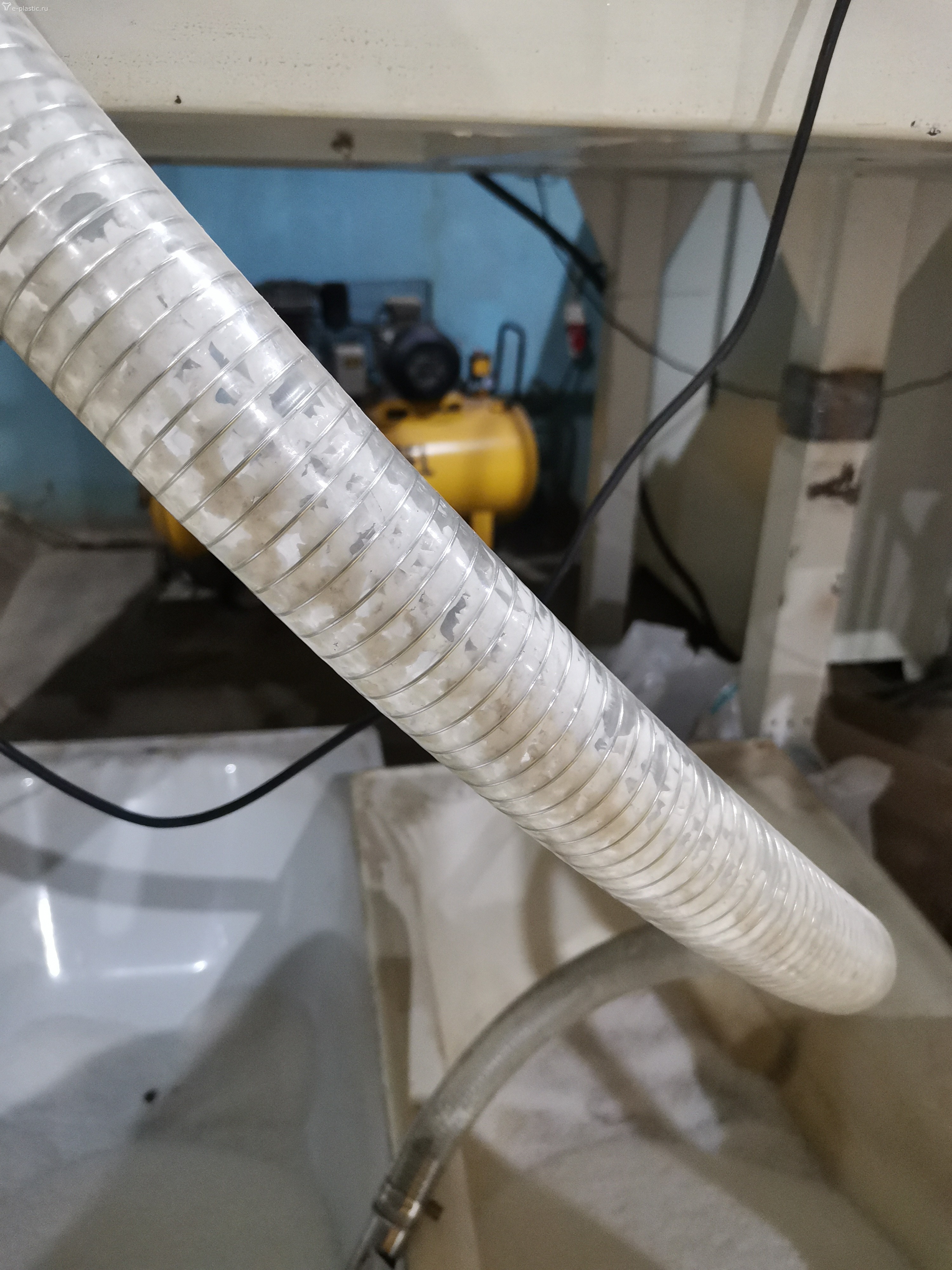

Ещё вопрос, кто, как и чем чистил рукава на автозагрузчик от отложений парафина?

#3328 Сообщение AlexsandrN » 10 апр 2024, 08:17
09 апр 2024, 22:28
08 апр 2024, 18:58
Данный микрометр не подходит для плёнок. Во первых - точность. У данного микрометра плюс /минус 0,004 мм, но по факту, с учетом цены деления получатся 0,01 мм, то есть 10 микрон. Также усилие прижима. Предоставьте провести измерения 10 человекам, и получите 10 совершенно различных результата. Потому что результат очень сильно зависит от усилия прижима. По документации у данного типа микрометров усилие составляет от 5 до 10 Н. Но сколько по факту - неизвесно. Потому что усилие хоть и указано в документации, но не проверяется. А для пленок рекомендованное усилие не более 1,0 Н.
За это сообщение автора AlexsandrN поблагодарили (всего 2):

Дорой ночи коллеги ! Такой вопрос , откуда может взяться кусок металла застрявший в голове если фильтрующие сетки все целые не повреждены .
AlexsandrN
Сообщения: 577
Город: К
Благодарил (а): 38 раз
Поблагодарили: 121 раз
#3330 Сообщение AlexsandrN » 12 апр 2024, 06:52
Nik123 писал(а):
11 апр 2024, 23:52
Не факт, что металл появился вчера, или позавчера. Наверное, этот тот случай, на который можете ответить только самостоятельно.
Скурпулезный анализ работы оборудования за адекватный период времени.
Что делали с оборудованием: ремонт, демонтаж / монтаж.
Оценка вероятности работы без фильрующей сетки - по забывчивости, из вредности, по злому умыслу, или не умышленно.
Возможность попадания металла в сырье
Наличие металлодетектора
Технологическая дисциплина, культура производства
Производсвенная дисциплина, культура производства
Ремонтная дисциплина, культура производства.
Разрушение, повреждение консруктива, элементов оборудования
Это не вопросы, на которые нужны ответы. Это моё видение на поиск возможных причин. А вот итоговый результат о причинах интересен.
