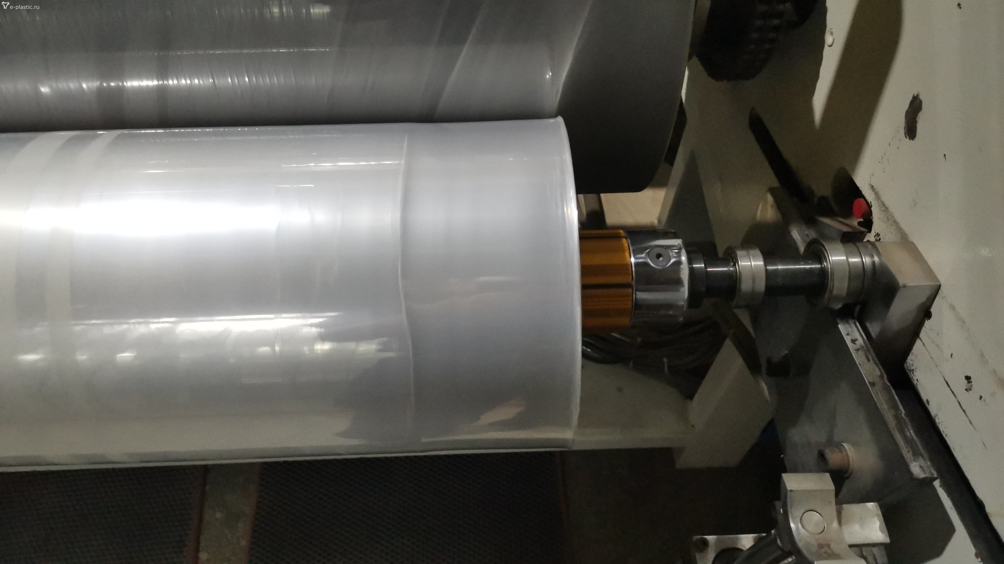

#2911 Сообщение Nik123 » 04 окт 2023, 08:49
Александр 69 писал(а): 03 окт 2023, 14:30
Nik123 писал(а): 02 окт 2023, 15:04 Добрый день уважаемые коллеги ! Столкнулись с проблемой на намотчике , когда мотаем джамбу Пневмовал застревает и не можем вытащить втулки , втулки сами по себе хорошие плотность хорошая стенки толстые в чем может быть проблема . Спасибо
Не получается отправить личное сообщение. У вас чрезмерный натяг плёнки.
Если я правильно понимаю натяжение образуется между каландером и намотчиком , у нас скорость намотчика и охлаждающих валов стоит одинаковая

Nik123 писал(а): 04 окт 2023, 08:49
Забейте на эти цифры. Они всегда врут.
Рука на ручке скорости последнего (дальнего от головы) вала. Глаза внимательно смотрят наверх, на плёнку. Медленно (очень медленно) убавляете скорость вала. На цифры не смотрите, не отвлекайтесь. Как только увидели, что плёнка начинает провисать - сразу добавляете немного скорости вала (минимальное движение, одну десятую). И так оставляете. Это может оказаться минус несколько единиц скорости вала - пофигу. Или напишите в личные, дам номер телефона, по вацап объясню.

Александр 69 писал(а): 04 окт 2023, 12:25
Вы имеете ввиду второй каландер ?

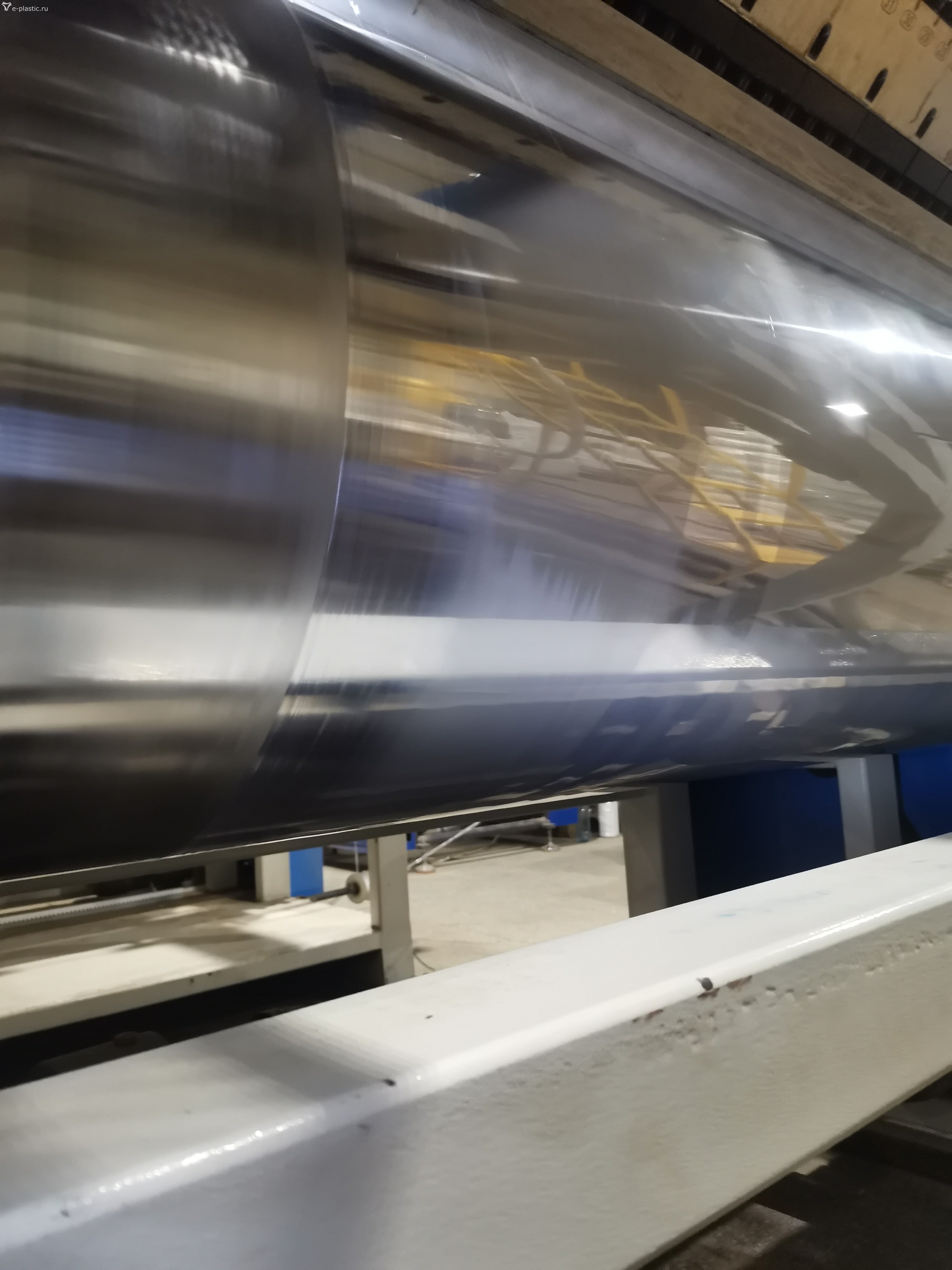

Здравствуйте уважаемые коллеги! Сырьё 30203. Правый край не могу настроить. Идёт провал а потом бортик. От чего так происходит?
Александр Алекс
Сообщения: 91
Город: Красноярск
Благодарил (а): 5 раз
#2929 Сообщение Александр Алекс » 05 окт 2023, 09:13
Температура :
Шнек большой-175,180,190,205,фильтр 210
Малыц шнек-180,190,205,фильтр 210
Смеситель 220
Голова-левый край 241,середина 240,правый край(проблемный) 240-245
Написал так, меняю в этих диапазонах, пытаюсь выровнять линию кристализации.

Nik123 писал(а): 04 окт 2023, 17:29
Регулируете скорость последнего, дальнего от головы вала, того где намотка идёт

#2933 Сообщение Nik123 » 06 окт 2023, 08:43
Александр 69 писал(а): 05 окт 2023, 16:43
Я понял , сам намотчик . Спасибо

Всем спасибо , решили проблему ) убавили скорость намотчика на 1 Hz и всё норм .

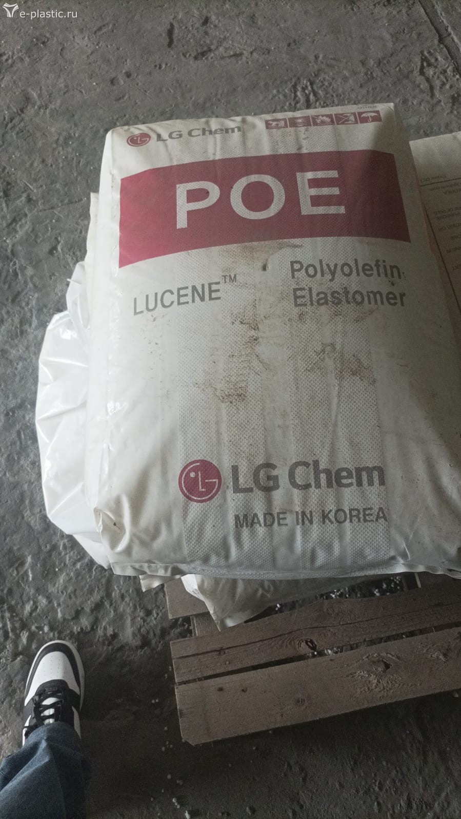

Коллеги , кто нибудь пользовался вот таким клеем
Поблагодарили: 3245 раз
#2937 Сообщение Maks42 » 10 окт 2023, 15:56
Это не клей и класть его нужно значительно больше.

Коллега правильно пишет это не клей и класть его надо гораздо больше а цена у него с пиб или вистамаксом космическая. А вот по другому их можно использовать мы использовали license 670 вместо металлоцена это октеновый пластэстомер пробовали его положить по 5% в два слоя, результаты были хорошие. По сохранению постоянства скорости намотчика, вам коллега написал что ориентируетесь по скорости намотчика и в дальнейшем если надо подрегулировать скорости валков.
