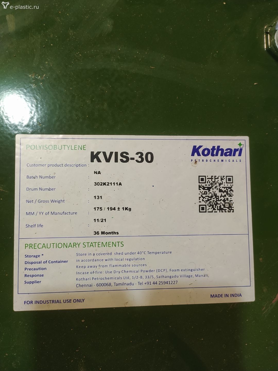

Добрый день, возник такой же вопрос, как сочетается PE5118q с жидким клеем PIB 32? И есть наработки по этой теме? Подскажите пожалуйста.теп писал(а): 16 мар 2022, 12:32 хочу делать концентрат пиб на линейном пэ (есть экструдер с вводом жидких компонентов). эта тема вообще интересна для производителей стрейч пленки?
- Сообщения: 3713
- Город: Самара
- Благодарил (а): 282 раза
- Поблагодарили: 717 раз
5118 с жидким пибом сочетается хорошо, вы только марку написали не понятную, уточните по конкретнее.

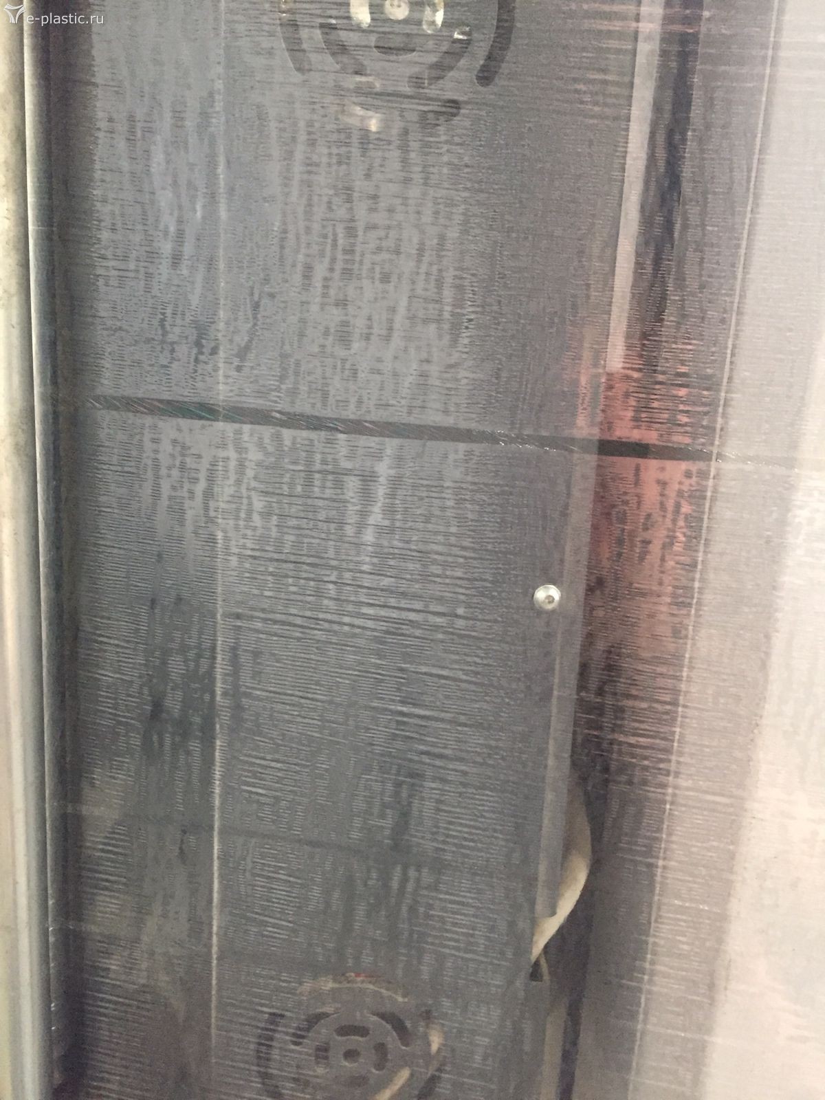

Подскажите пожалуйста, столкнулись с такой проблемой, машинная пленки после растяжения на полетайзере на пленке появляются белые разводы, может кто сталкивался с такой проблемой? Используем 5118 и сабик 318.
- Сообщения: 3713
- Город: Самара
Фотографию можно прислать, у вас эти разводы и раньше были или только появились?
Александр212
- Сообщения: 24
- Зарегистрирован: 16 июн 2022, 15:33
- Страна, Регион, Область: Россия Ростовская обл
- Город: Азов
Разводы были и раньше, просто ни кто этим вопросом не занимался, я не знаю хорошо ли видно, но после упаковки пленка белой становится
