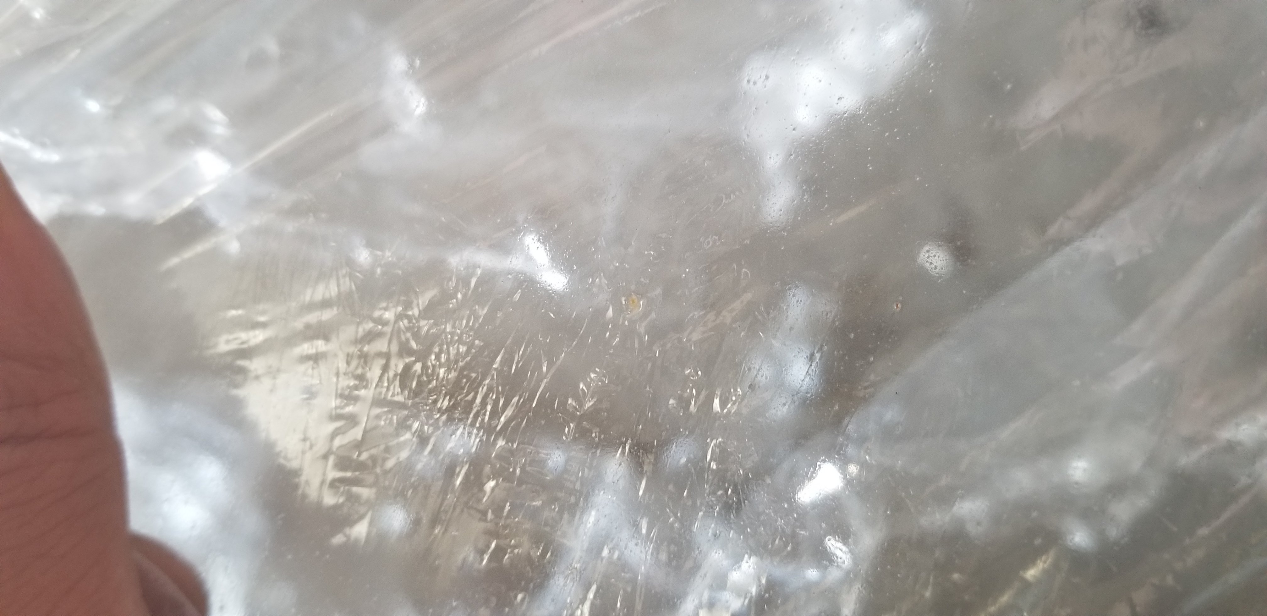

#1601 Сообщение made in Russia » 27 авг 2018, 12:14
RAMH писал(а): 27 авг 2018, 11:44
made in Russia писал(а): 27 авг 2018, 11:29
Стоит Старый...вот мне тоже кажется , что что то происходит именно в этом узле....может проблема в том, что этот узел не проходил термической обработки - и по сути дела там сейчас голый металл стоит...может это как то повлиять на то, что при попадании туда пленка как то пережигается и появляются похожие на непроплавы частицы?
Может гелики, а не непроплавы. Непроплавы не должны образовываться после шнеков, особенно крупные.
Для геликов эти частицы слишком большие....по внешнему виду похожи на маленькие кусочки гранулы...только плоские ... И как я понимаю , Гелики не могут пленку рвать...

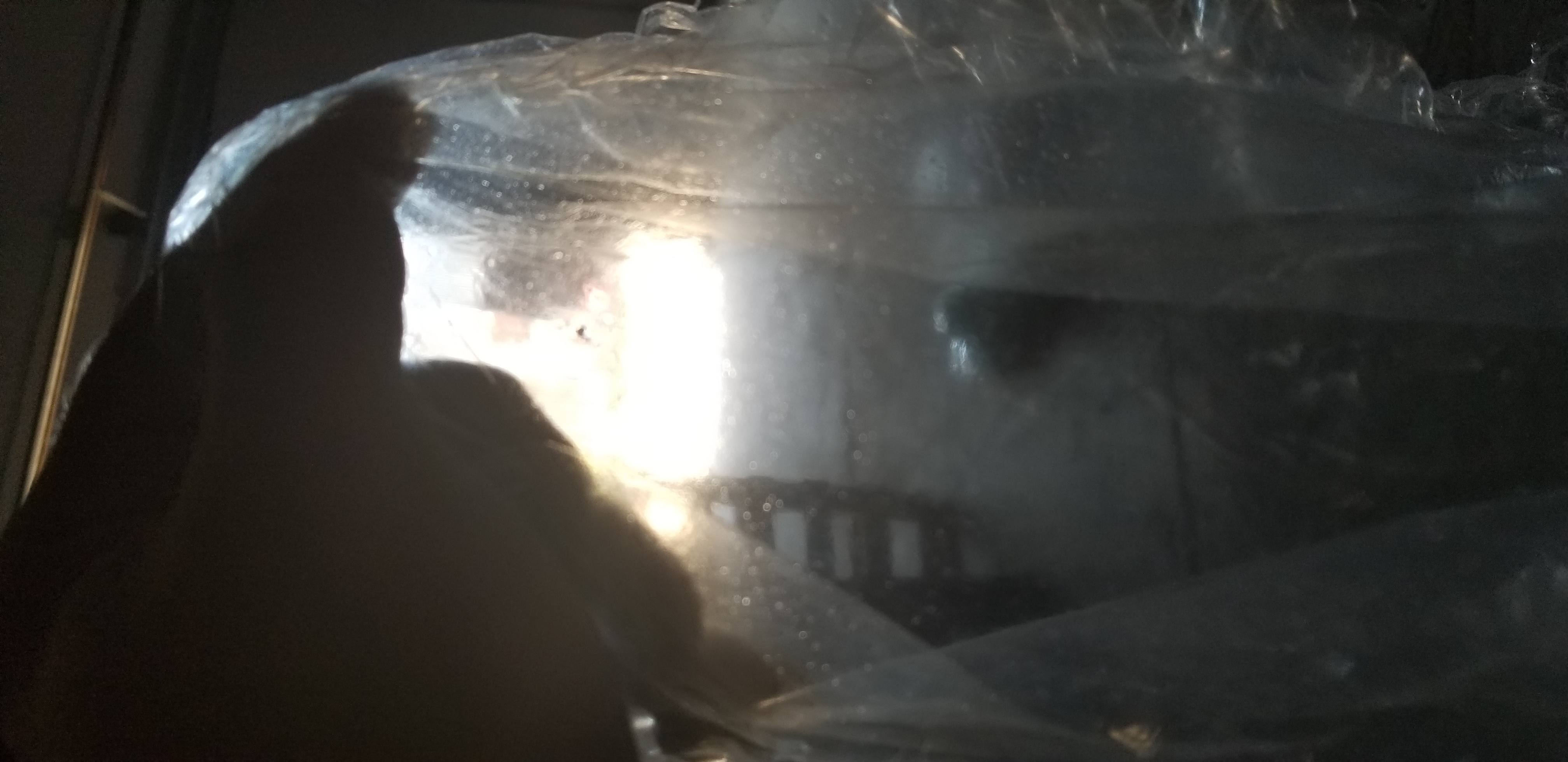

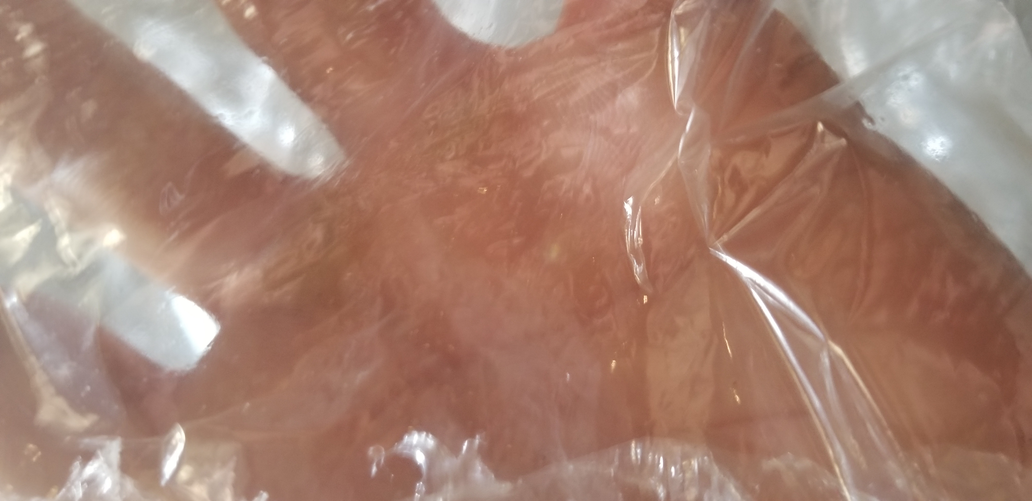

#1602 Сообщение made in Russia » 27 авг 2018, 12:22
Вот
made in Russia
Сообщения: 88
Зарегистрирован: 09 авг 2018, 18:21
Благодарил (а): 31 раз
Поблагодарили: 4 раза
Re: экструзия стрейч пленки
#1603 Сообщение made in Russia » 27 авг 2018, 12:23
И вот еще
made in Russia
Сообщения: 88
#1604 Сообщение made in Russia » 27 авг 2018, 12:30
Вроде хорошо видно...имеют желтоватый оттенок...как будто подгоревшая пластмасса...

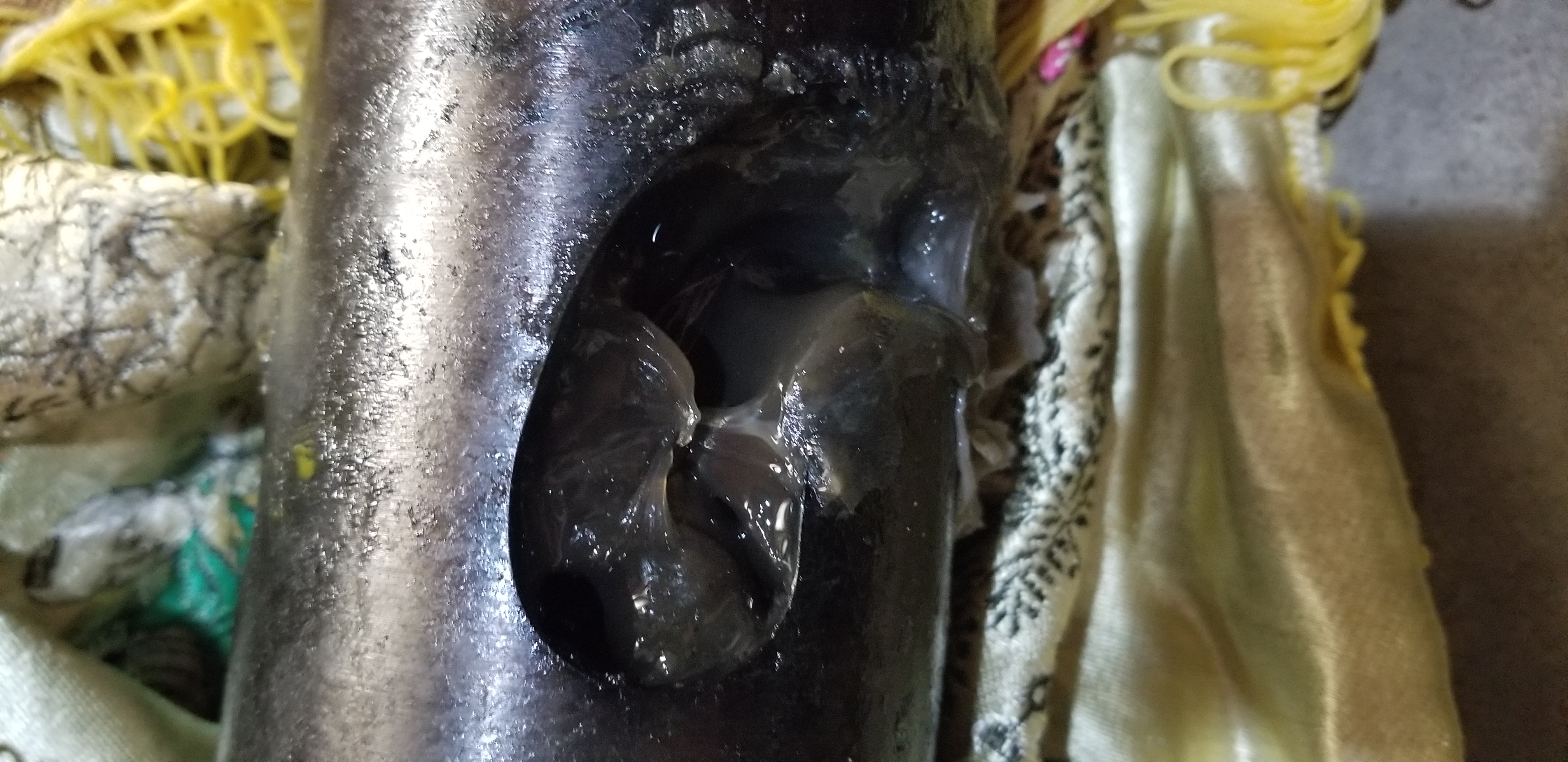

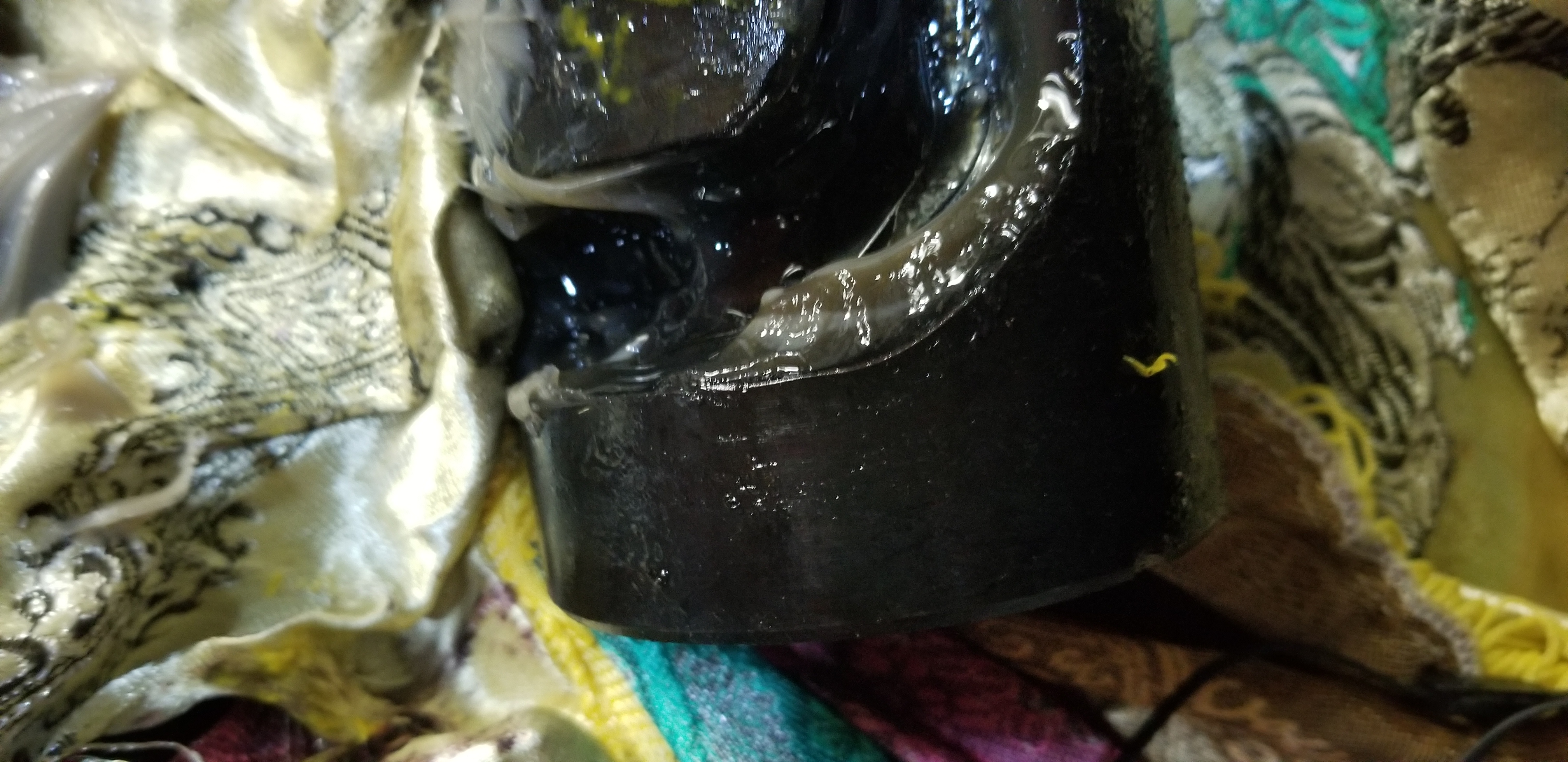

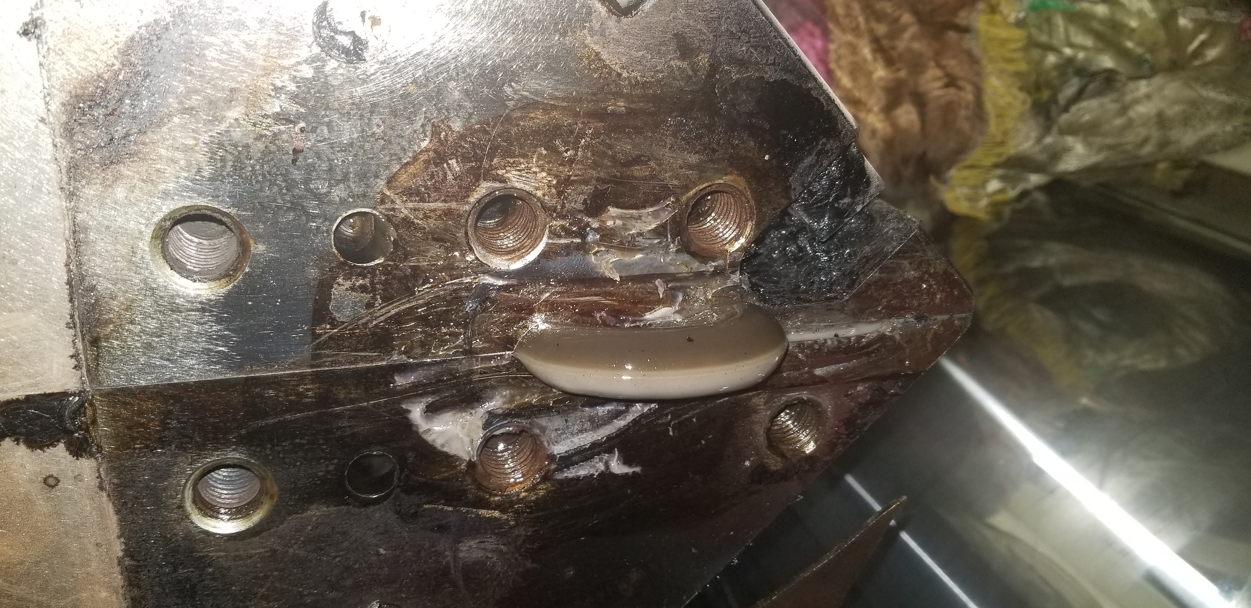

#1605 Сообщение made in Russia » 27 авг 2018, 13:58

#1606 Сообщение RAMH » 27 авг 2018, 14:44
made in Russia писал(а): 27 авг 2018, 13:58 Снял голову - формирования. Видимых диффектов нет, однако в глаза бросились следы коррозии. И еще вот что: материал в в канавке центрального шнека имел однородную светлую массу. Материал в канавках для боковых шнеков- был как будто слоями. Часть светлая, а часть имела вид подгоревшей пластмассы...как раз такого цвета и идут у меня частицы на полотне.
Судя по первой фотке сложилось впечатление, что канал как будто разрушается. Почистить бы и сравнить с первоначальной фоткой.

#1607 Сообщение технолог54 » 27 авг 2018, 14:50
Мне кажется это деструктированный материал, в крайних шнеках он идет медленнее чем в среднем. По каналу коллега прав, я такого же мнения.
