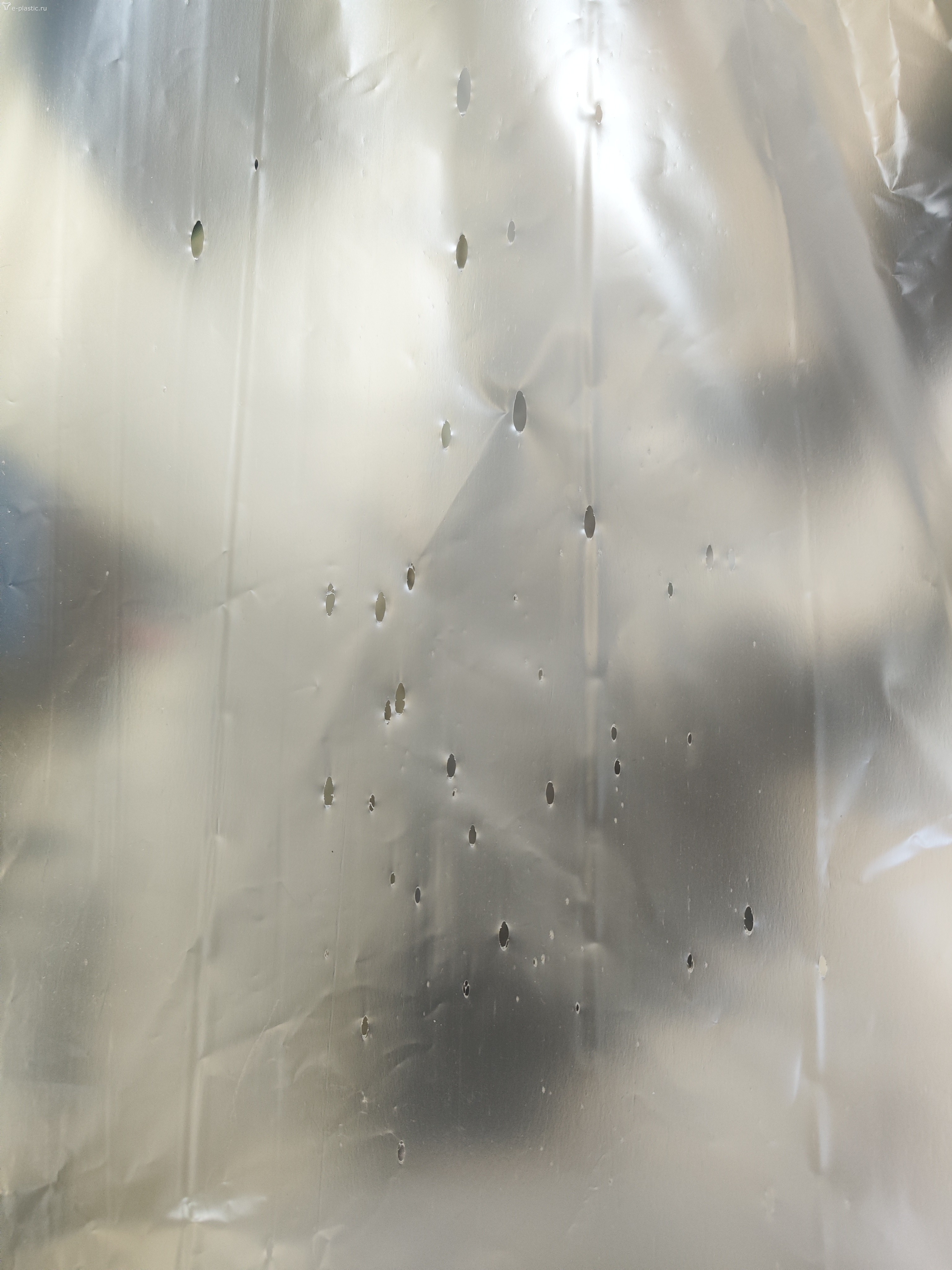

Добрый день. Крутим термоусадку пвд. Сырьё пвд Томск 153 Сибур 15303 003. Периодически на пленке появляются мелкие отверстия. Пол дня может нормально идти, потом два три часа на брак работаем. Температуры пробовали разные. Добавки и убирали и добавляли, и на чистом работали. Работаем давно на этом сырье, такое впервые. Может кто сталкивался с таким ? Как думаете в чем может быть причина ?

Я считаю что причина в сырье оно очень нестабильно может партия идти нормально, а потом пойдет такое как у вас я бы порекомендовал поменять сырье на Казанское есть ещё один вариант попробовать добавить процессинглвкю добавку.

Сталкивались и не раз. Это, с большой долей вероятности, переходное сырьё. Наши производители не очень качественно прочищают реакторы при переходах и иногда в партиях попадаются вот такие проблемы. В Казане есть отдельные марки переходного сырья ( сивилен например), у Томска то же есть. Пробуйте другую партию или берите Казань.

технолог54 писал(а): 17 апр 2025, 15:32 Я считаю что причина в сырье оно очень нестабильно может партия идти нормально, а потом пойдет такое как у вас я бы порекомендовал поменять сырье на Казанское есть ещё один вариант попробовать добавить процессинглвкю добавку.
Процессинг пробовали, не помогло. Начали поднимать температуры, довели до 240гр, вроде бы не горит сырье, и идёт пока без дырочек. И еще уменьшили обдув, подняли больше метра зону кристаллизации (коэффициент раздува у нас маленький) :ne_vi_del:

А вам усадка вообще не важна? При такой температуре и зоне кристаллизации разнотолщинность и усадка должны гулять не по детски))) Проверьте исправность нагревателей, особенно на голове. Одна из зон может не корректно работать, из-за этого то же могут образовываться не проплавы и соответственно идут дыры.

Алексей777 писал(а): 18 апр 2025, 09:28 А вам усадка вообще не важна? При такой температуре и зоне кристаллизации разнотолщинность и усадка должны гулять не по детски))) Проверьте исправность нагревателей, особенно на голове. Одна из зон может не корректно работать, из-за этого то же могут образовываться не проплавы и соответственно идут дыры.
Тоже думал об этом. Но приборы амперметры прыгают как обычно. Усадка важна конечно. Но уже думаем как бы избавиться от этой партии. Надеясь, что и с усадкой как то прокатит )))

В том то и дело, что приборы могут прыгать как обычно, а нагрева нет. Проверяйте каждый нагреватель отдельно.

Перепроверил все нагреватели. Все рабочие. Уже не знаем, что еще проверять. 4 года работали на этой смеси все было хорошо. А теперь творится не понятное. Уже четвертую машину сырья завезли. Та же проблема повторяется. Или Сибур начал хурмить ( хотя у кого мы покупаем сырье, говорят , что у других нет такой проблемы). Или же с нашим экструдером , что то случилось. Что еще может быть ? Как думаете эксперты ?

Вы анализировали на каких партиях работали, если такого то трудно сказать, тогда точно можно судить в сырье дело или нет, хотя я уверен, что дело в нем, но если на всех партиях такая картина, то дело в экструдере.

Попробуйте подмешать к 153 ld 04200 это новая марка для термоусадки процентов 20-25.

Похожая проблема у нас возникала из-за того, что в обдуве на определенных партиях сырья с Нафтана собирался парафин и "плевался" на пленку.

технолог54 писал(а): 26 май 2025, 18:53 Попробуйте подмешать к 153 ld 04200 это новая марка для термоусадки процентов 20-25.
На сайте нету марки которую вы указали. Нашел на сайте что-то похожее PE LD40200 FA . это другое ?
Сейчас у нас такая смесь: 153 03 003 + HD 80520 Fe 8% + LL 09200 fe 4%

Уберите 09200 и попробуйте вместо него ll07353,

Извините описался ll 04353.

У меня был такой случай вспомнил только смесь был пвд 158 и линейный 09200 надо было получить пленку для пакетов первый день делали плену на 350 фильере на этой смеси всё шло удовлетворительно,второй день надо было делать узкий рукав на этой же фильере, так как меньше они не заказали когда машину покупали, рукав шел конечно не стабильно, но суть в том, что появились вот такие дырочки прям один в один и никакая регулировка не помогала пока не заменили 09200 на 30203 это вопрос отпал.

LL 04353 FE по свойствам между HD 80520 FE и LL 09200 FE, поэтому лучше заменить на него обе марки.

Вообще похоже на втоличку не проплавы явно видны( Такое впечатление что начинает закипать

какая голова стоит и какой шнек?

В итоге помогла замена партии сырья. Всем спасибо)
