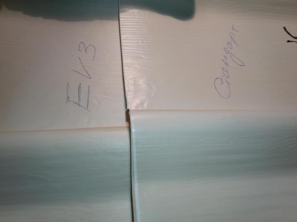

Здравствуйте.
Задача: получить матовую поверхность изделия (цвет белый).
Материал: вторичный дробленный ПВХ (оконный профиль)
Подскажите, какие есть добавки или способы получения заданной поверхности.

Добавка - заменитель акрилового модификатора перерабатываемости, цена - ниже. Вид - на фото. Подробности - в личке :-):

Не нужны никакие добавки, всё проще.
- Первое действие: матируете калибратор нулёвкой. Не бойтесь за год панельные калибраторы изнашиваются до 1 мм.
Матируйте аккуратно плоской поверхностью с водой, как авто под покраску. Шкурка водостойкая, применяемая малярами.
Пускаетесь - смотрите результат.
- Второе действие: Полируете адаптор и фильеру, снижаете на них температуру до приемлемой нагрузки. Будет меньше выдавливать смазок.
Хорошая оконка очень жирная.
К оконной дроблёнке добавляете мел методом опудривания. Заберёт лишние смазки. Природный очищенный заберёт больше смазок, но может
поменяться тон. Гидрофобный обработанный заберет поменьше.
