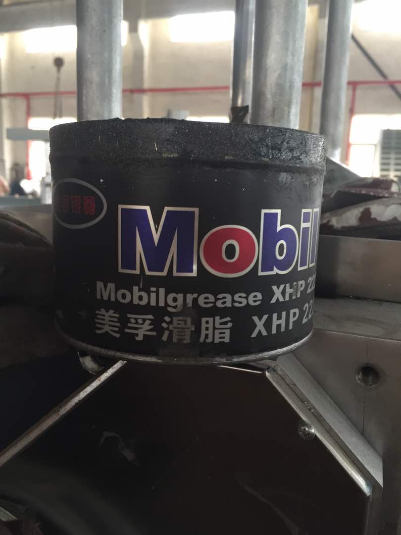

Всем привет. Китайская фильера, узел вращения заклинивает.Ранее разбирали фильеру, обнаруживали заклинивший радиальный подшипник (дорогая и редкая хрень с маленькими шариками). Упорный подшипник тоже с признаками сильного износа (шарики квадратные и по цвету явный перегрев). Пробовали работать вообще без смазки подшипников и использовали термостойкие смазки- результат тот же (клинит). Установили отдельную термопару на подшипниковый узел (дабы исключить перегрев нагревателем), вот через 10 месяцев опять клин. Вопрос: Как китайцы задумывали смазку подшипников узла вращения, может они вообще смазываются проточным расплавом? По моему опыту, любая смазка коксуется и заклинивает подшипник, сухие тоже клинят. Интересно узнать, как у коллег с этим вопросом обстоят дела. Спасибо

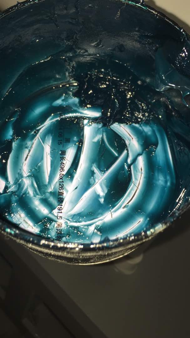

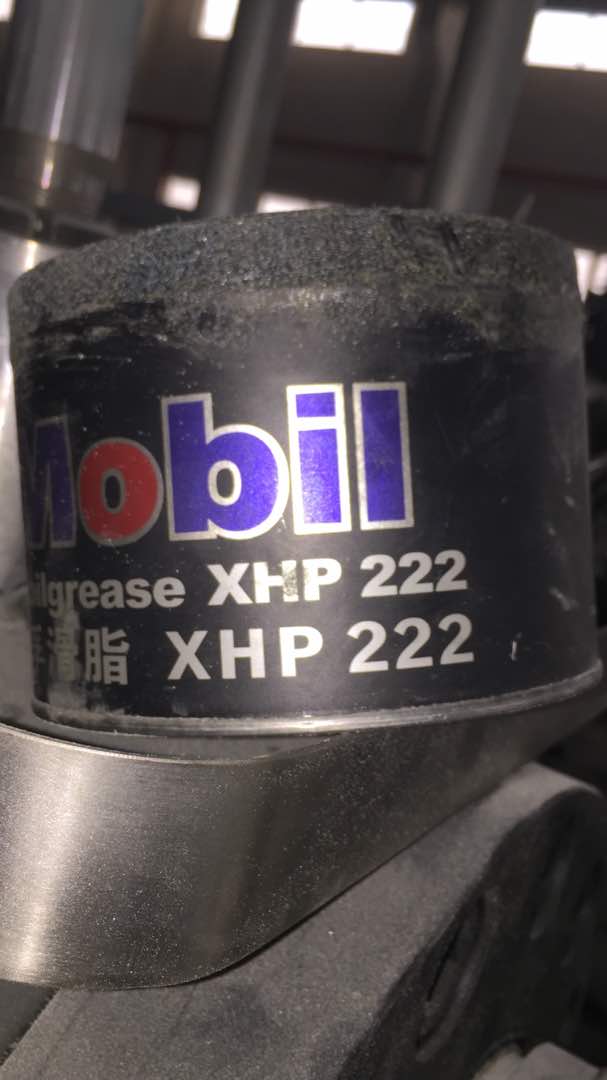

На тех,на которых я работал смазка подшипника термостойкой смазкой (синего цвета) и с охлаждением узла проточной водой охлаждаемой чиллером или градильней.
Проблем не наблюдалось.

На заводе в Китае шприцуют узел этой смазкой.

У этой смазки рабочая температура 140гр.С. Я использовал смазки с большей рабочей темп-рой и они всеравно коксовались.... А, какие температуры подшипникового узла с водяным охлаждением у вас поддерживались?

Смазка до 300 градусов, как мне сказали. Температуру измерить не было возможности - нет термопары, а измерить пирометром не сообразил. Не задавался этой задачей.
Посмотрел. Рабочая температура смазки 140-170 градусов. При 280 начинает капать.
Трогал рукой трубку выхода воды из узла вращения и примерно можно сказать, что было градусов 80-90.
При разогреве и остановке всегда включал подачу воду для охлаждения узла.
