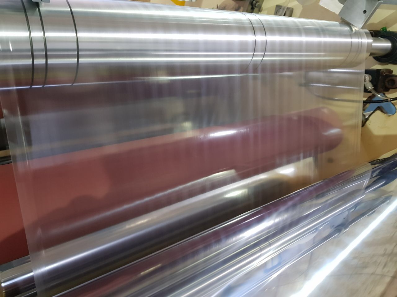

Всем доброго времени суток! Ситуация такая. Не так давно приобрели экструдер двухшнековый 55/45, работаем на АВА слоях. Работаем на вторичном сырье собственного производства. После запуска через 20-30 минут на полотне появляются белые полосы-как следствие на этих местах Пленка не клеится. Клей используем разный (пв60, пб1300, вистамакс) результат один и тот же, но первое время Пленка идёт на ура! Затем появляется данная проблема. Температуры на голове ставим разные от 200 до 240 результат одинаковый... с чиллером тоже экспериментировали ( ставили от 5 до 15 градусов). Всегда одно и тоже. Однако если останавливаться минут на 20 и снова запускаться проблема на время исчезает и снова появляется.
P.S контрагенты работающие на нашей грануле такого не наблюдают, соответственно, я не думаю, что проблема в сырье, а в чем то другом... помогите пожалуйста разобраться

Фото в студию :-):
Полосы на полотне видны, либо на джамбе?
Характер появления полос хаотичный, либо постоянно в одних местах?
Толщина на полосах выше средней???

В понедельник выложу фото. Видны и на самом полотне пока до намотчика идёт и на джамбе. Хаотично прыгает да... и в этих местах нет клея... провалы какие то..

У Вас обороты на шнеках какие? Если одинаковые, то идет неравномерное распределения клея. И второй момент встречался в моей практике, у Вас для каждого шнека свой загрузочный бункер? Просто попадался случай у одного товарища не было клейкости, правда работа была на первичке, но не в этом суть, он мешал сырье в одном бункере для обоих экструдеров и обороты экструдеров были одинаковы, так вот у него примерно такие же моменты были с клеем.

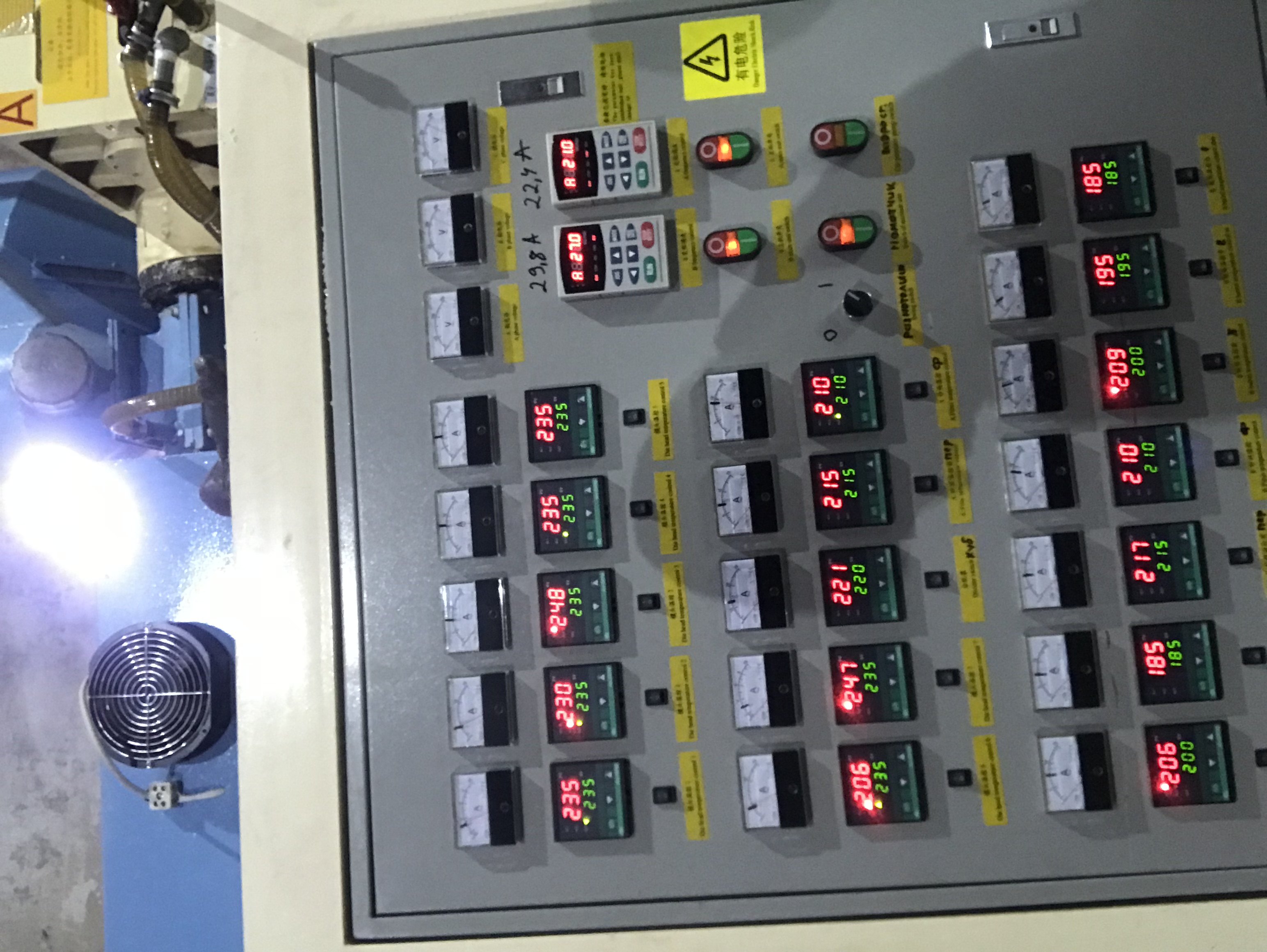

Есть ещё проблемы временами с зонами нагрева.2,3,6,7 живут своей жизнью, может быть проблема из за них?

Попробуйте включить автоматическую настройку контролеров на проблемных зонах .

Возможна причина и в этом. Термопары вы проверяли на соответствие?

длинное нажатие на сэт ( левая нижняя кнопка) ,затем листая меню коротким нажатием этой кнопки находите (Аt) - Установите или да или 1 ,загорится зеленый светодиод ,длинное нажатие выведет из меню и после трех циклов нагрева температура должна стабилизироватся. Обдув зон есть ?

Если изменять уставки в меню не удается то нужно изменить установку в меню ключ ,обычно 1 это все изменения запрещены ,2- можно изменять температуру 3- можно изменить всё .
Начните с одного контролера ,листая меню запишите значение интегральной,диференциальной и пропорциональной величины .( если автоматическая настройка не даст результата то или сменить контроллер на исправный или возможно настроить его вручную изменяя эти три значения ,но это сложно ) .

#19 Сообщение Роман Радикович » 13 ноя 2017, 16:13
Такая штука происходит

Вам необходимо по моему прочистить голову, разобраться с температурами по зонам, что Вам писал коллега и попрбовать запуститься вновь и замерить и отрегулировать толщину.

С температурами разобрались. Осталось прочистить (уже завтра) ещё думаю попробовать распределитель перекинуть с АВА на АВ
