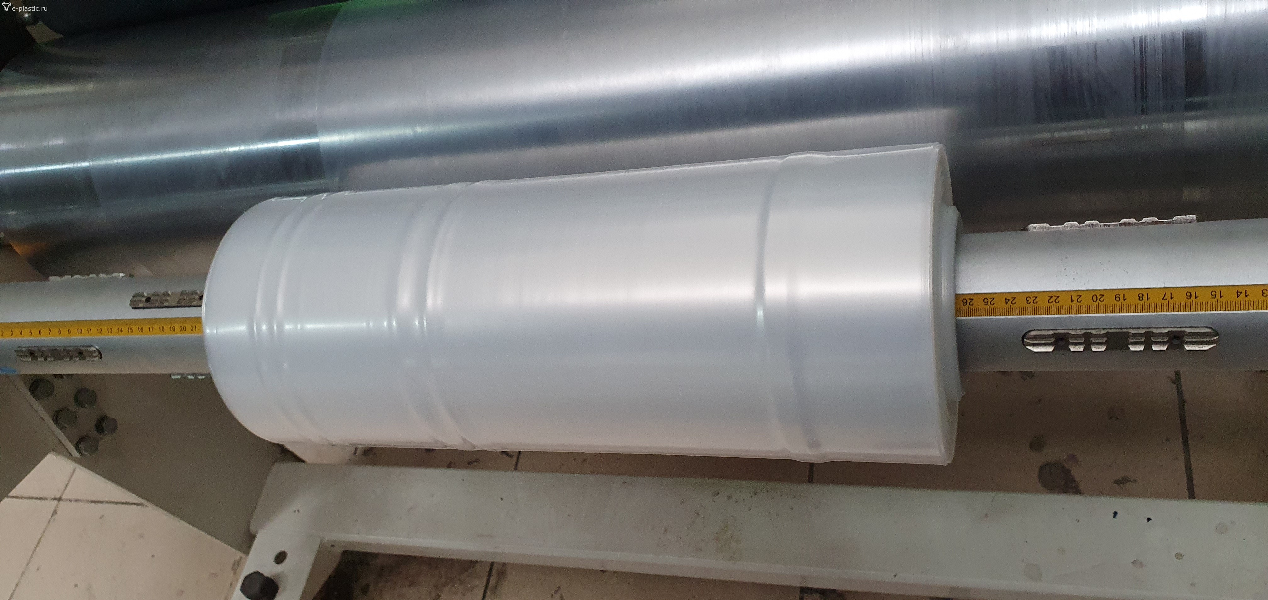

А что если нам поднять давление в голове уменьшением щели? Мне все время лезит в голову мысль, что наша щель 1.5мм слишком большая для плёнки 70 микрон. А почему я так думаю, Я конечно не разбираюсь в экструдорестроении, но может производитель экструдера заложил щель 1.5мм для пленок толщиной до 200 микрон, потому что в паспорте экструдера указана возможность получения пленок до 200микрон ( хотя я как-то накрутил пленку толщиной 250мкм) . Соответственно если нам не нужно получать плёнки толщиной выше 75микрон, то и щель 1.5 тоже нам не нужна? И будет лучше ее заменить домустим на 1мм? Вообще существуют ли какие либо нормы, расчеты или рекомендации по щели, под определенную толщину плёнки и диаметру головы?

sejf писал(а): ↑05 июл 2021, 13:25Да, мы были у них на производстве, но ничего не решили. Но уже думаем ещё раз сходить и попробовать самим регулировать на месте. Сами они как я понял не хотят возиться регулировкой своей линии, ссылаясь на то, что пленка конкурента идёт без проблем. Процессинг взяли АР5645PE от ТОСАФ.cs-mb писал(а): ↑02 июл 2021, 10:29
А клиент никогда не будет возиться с Вашей пленкой у него идет другая пленка и ладно и регулировать вряд ли дадут, если только наладчика не заинтересуите.
первое и основное что надо сделать: посмотреть что действительно происходит у клиента лично
экструзионка делает много хороших вещей (обсуждалось на форуме неоднократно). в первую очередь она используется для устранения "акульей кожи" при переработке линейных ПЭ
не знаю марку на которой сейчас остановились, но помимо прочего помогает и понизить разнотолщинность
ситуация с непрорезом вообще непонятна
если за такое время вы не смогли решить проблему, то вам лучше пригласить на производство специалиста. проблема может заключаться в том, что вы не описываете, считая что так и должно быть

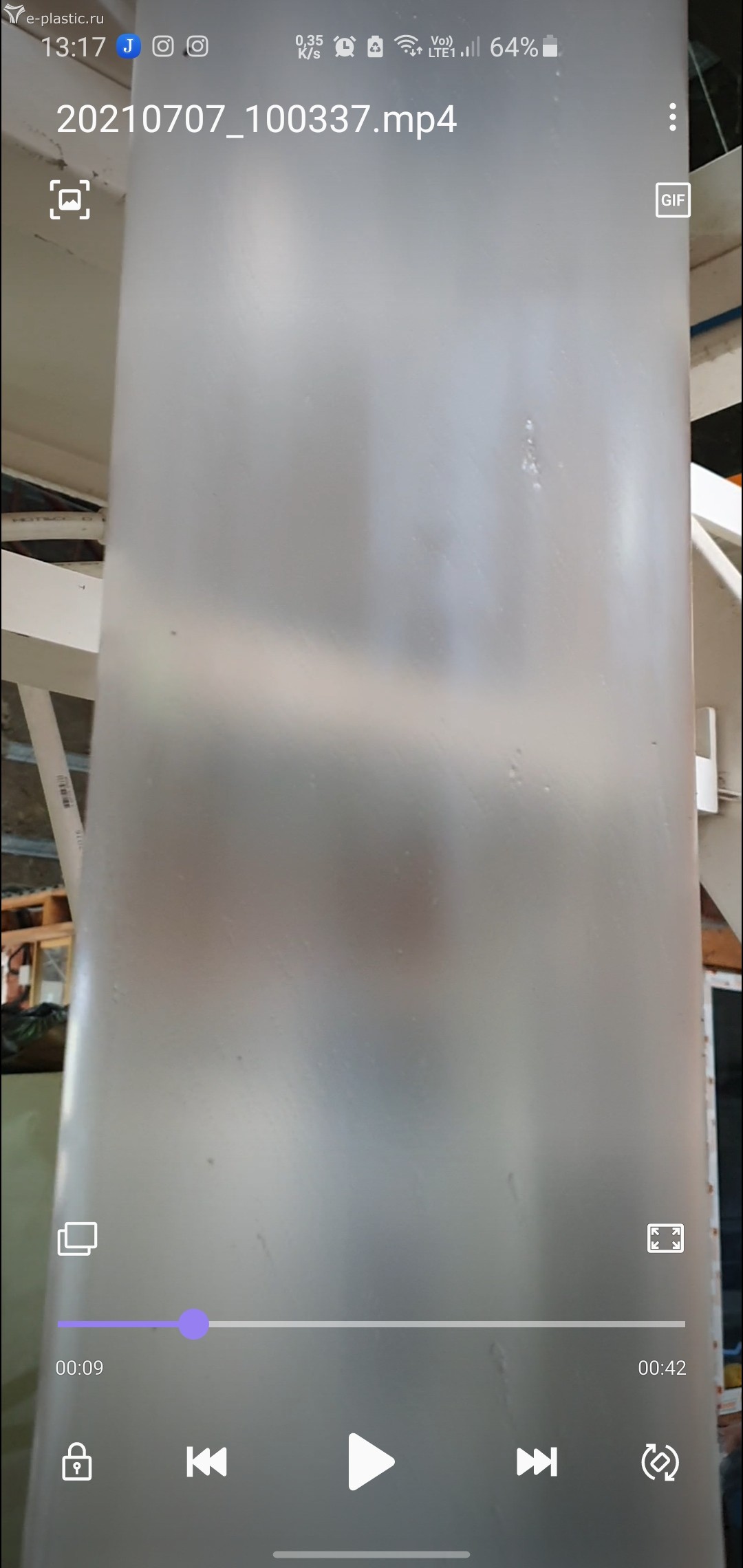

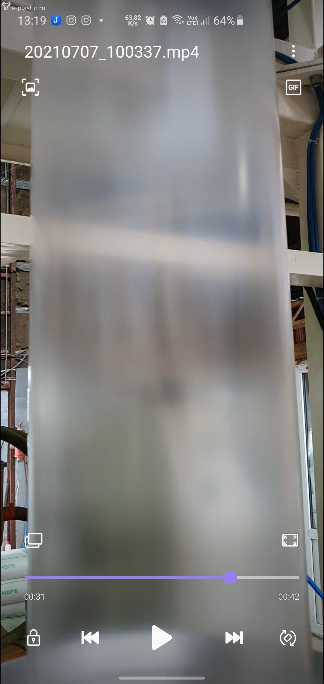

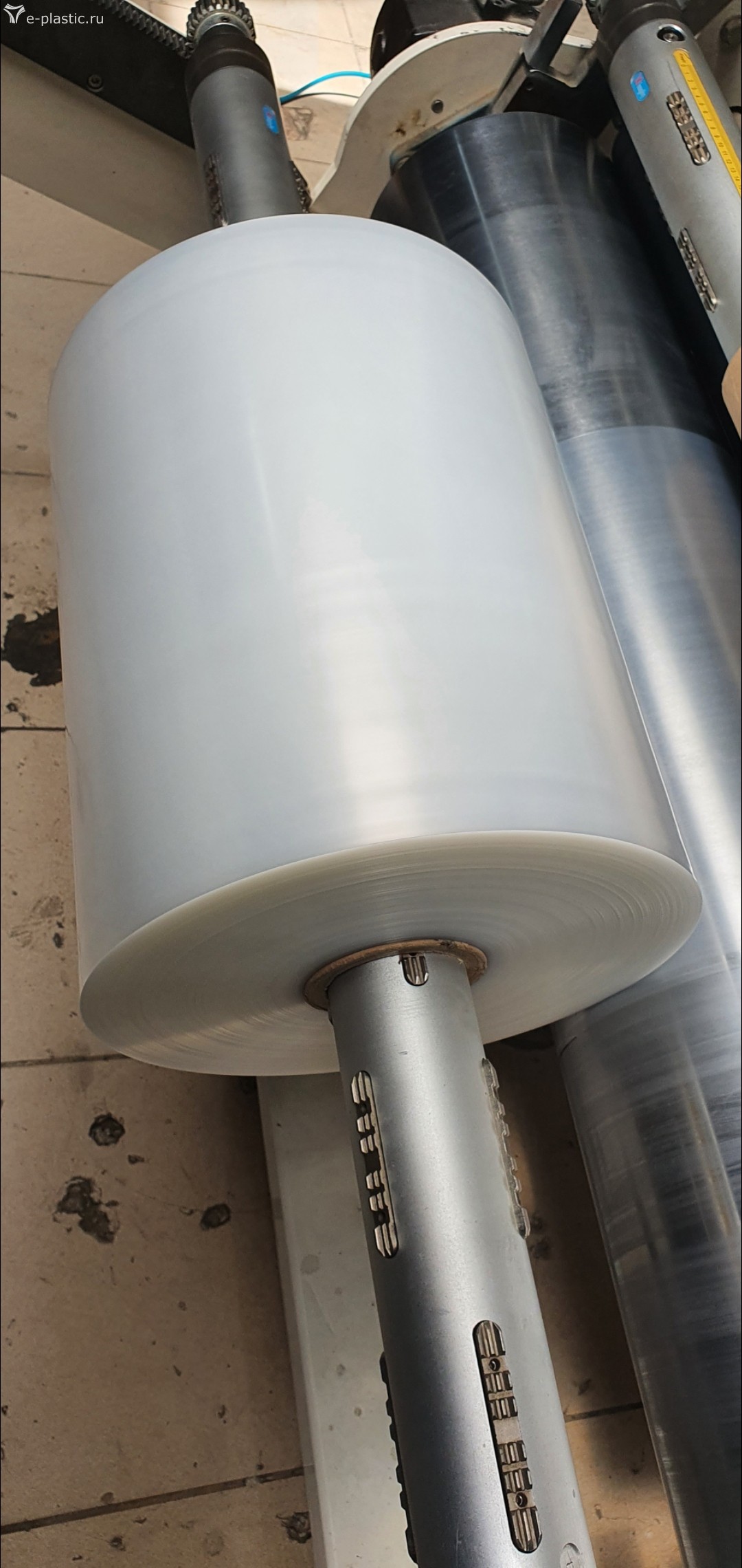

Да, вчера поставил одну 0.4 и три по 0.2. Есть изменения с линией кристаллизации, она немного сузилась
Но на разнотолщинность сильно не повлияло
Гофра при запуске такая же думаю, потому что линия кристаллизации идёт зигзагом с самого начала запуска
Запуск Спустя минут 5 Без вращения Рулон с вращением

Можно фото шкафа с температурами и скоростями?
Фото узла вращения.
Сузилась, это высота лучей короны не изменилась но лучи стали уже?
Одна сетка всегда пробита по краю?
Если в качестве эксперемента убираем нд из состава то высота лучей короны снижается?
Давайте думать вместе, я когда не знаю точно причину то пытаюсь её понять по отклику на изменения..., например с сетками... Повторюсь что незнаю, но, предполагаю(всё равно других то предположений негусто) недогрев расплава и спирального раздатчика.
Снижаем температуру на матрице, повышаем на фильтре, узле вращения, возможно укутываем асбестом узел вращения. Без фанатизма, если мы повысим температуру на фильтре то нефакт что мы увеличем температуру расплава.... Мы же предподагаем что с нагревом всё ок.
Диаграммы с пластинфо для параметров усадки, а нам нужно снизить разнотолщинность...., и оно как бы просится снизить фильерную щель..., но это значит что или завод изготоаитель делать годовки не умеет... Или мы что то делаем не так....

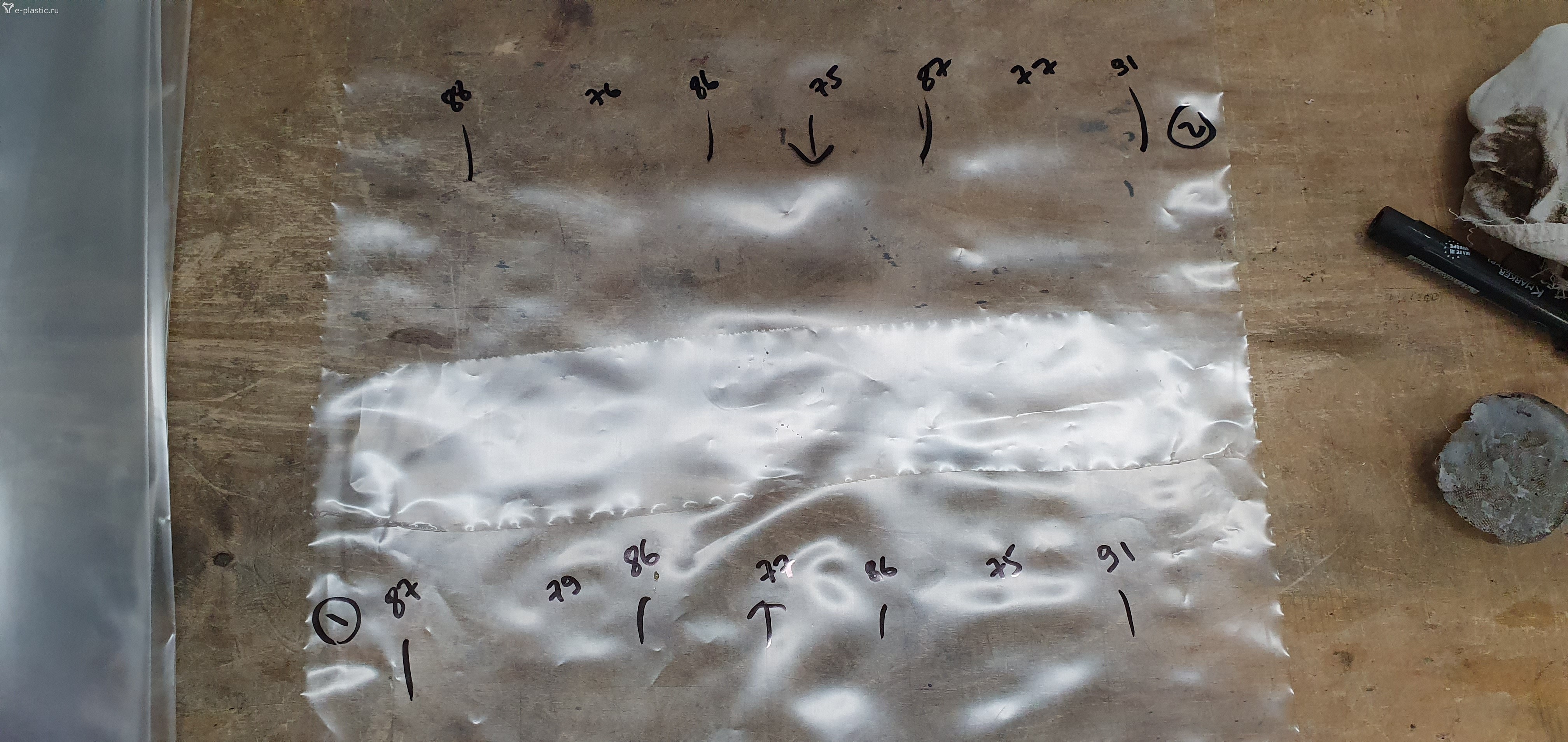

Вот Вы выкладываете фотку плёнки с гофрой, проблемму визуально видно, так сделайте точно такое же фото (на ненатянутой плёнке) или просто заметте остроту дефекта сразу после запуска, желательно очень быстрого, и по съёму первого роля, тут ведь просто снимая рулон достаточно дать пленке провинуть перед срезанием.... Чтоб увидеть.
Прогрев расплава он же и от скорости шнека и никто же незапрещает накрутить хотя бы рулон на иной скорости просто чтоб увидеть будут ли изменения с гофрой... Или короной...
Методом тыка, и хорошо если отклик будет на изменение, причём неважно ухудшение или улучшение - главное чтоб он был.
Название вашего станка Вам извесно, вероятно есть сайт производителя, можно проверить, а неполучился ли косяк с комплектацией этого шнека другой головкой..., видосы рекламные насайтах бывают и можно просто сравнить температуру у Вас и у них не смотря на разное сырьё....
Если я хот чуть чуть угадываю причину то без процессинга гофра будет меньше... Имхо.
Фото узла вращения.

Все дело в подборе температуры! У вас 8 полос это полосы витков головы! Ну и состав надо до ума доводить! А процесинг использовать в монолинии это полный бред!!!!! Не работает он там! Просто поднимете цену пленки. За годы работы на таких смесях неоднократно уже доказывали что процесинг больше мешает чем помогает на термоусадке
