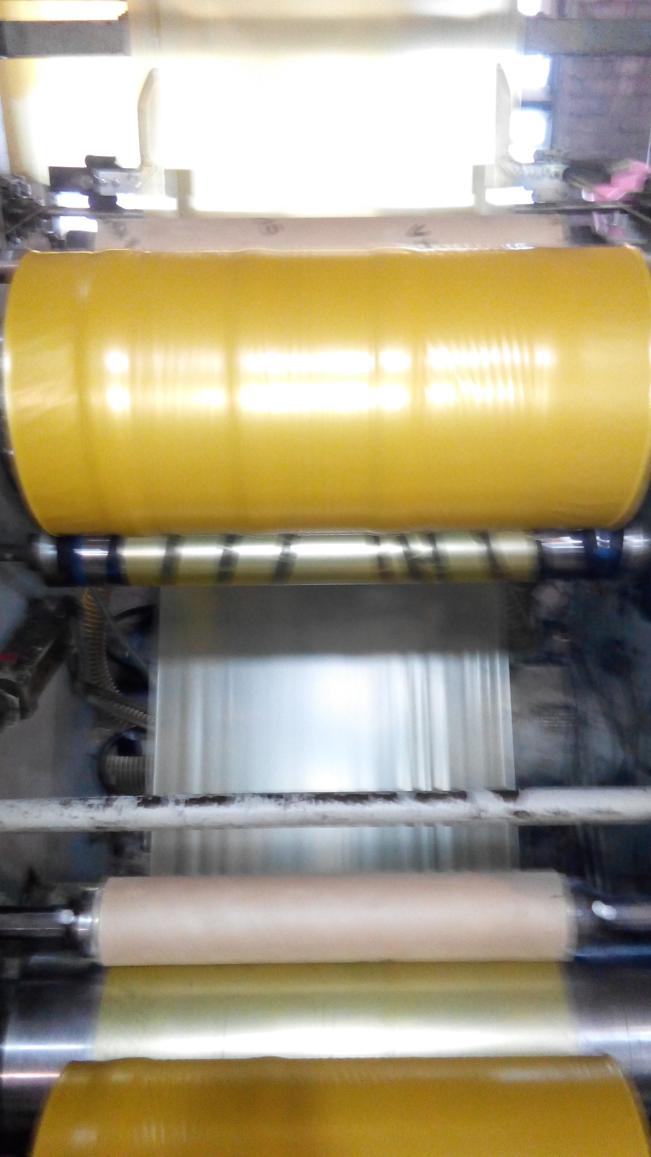

#40 Сообщение Виктор 58 » 23 дек 2017, 12:55
Здравствуйте всем.
Такая ситуация. Раздуваем ПВД и сразу из головы выходит равномерно по всей окружности равномерно порядка восьми полос небольших, видно по окрашенной плёнке. В итоге на ролике получаются местные утолщения равномерно. Пробовал повернуть голову утолщения соответственно сдвигаются. Температуры стоят, шнек 120 - 161 - 165, перед сеткой 184, сетка 180, поворот 182, низ головы 178, верх голова 170. Вращением очень гуляет край, симметрия пузыря в норме, геометрия всех валов в норме, геометрия экструдера тоже в норме. Такое ощущение что спиральный раздатчик на нижней голове даёт эти полосы, дорн на верхней голове чистый без нагара, используем процессинговую добавку она не даёт нагара. Работаем на вторичке добавляя стрейч 30%. Кто сталкивался с такой ситуацией? Подскажите пожалуйста в чём может причина.

#41 Сообщение serj364 » 23 дек 2017, 13:09
Фото можно в студию? Лучше один раз увидеть

#42 Сообщение Виктор 58 » 25 дек 2017, 19:54
Виктор 58 писал(а):
23 дек 2017, 12:55
Здравствуйте всем.

Какая толщина пленки по всей ширине рукава? Какая толщина на утолщениях? Если у Вас слишком гуляет край при вращении головы - попробуйте хорошо зафиксировать пузырь. И вероятнее всего нужно разбирать голову полностью со спиральным раздатчиком (ибо шишки при вращении переходят).
По ширине толщина одинаковая. На утолщениях чуть чуть больше.
Да утолщения двигаются вместе с головой и они интересно что равномерно по всему периметру. А что даст разборка головы, что там может быть? Разобрать нижнюю часть у головы это такой гемор.

Идёт прямо из головы, обдув не влияет. Поворачиваю кольцо обдува утолщения остаются на месте.

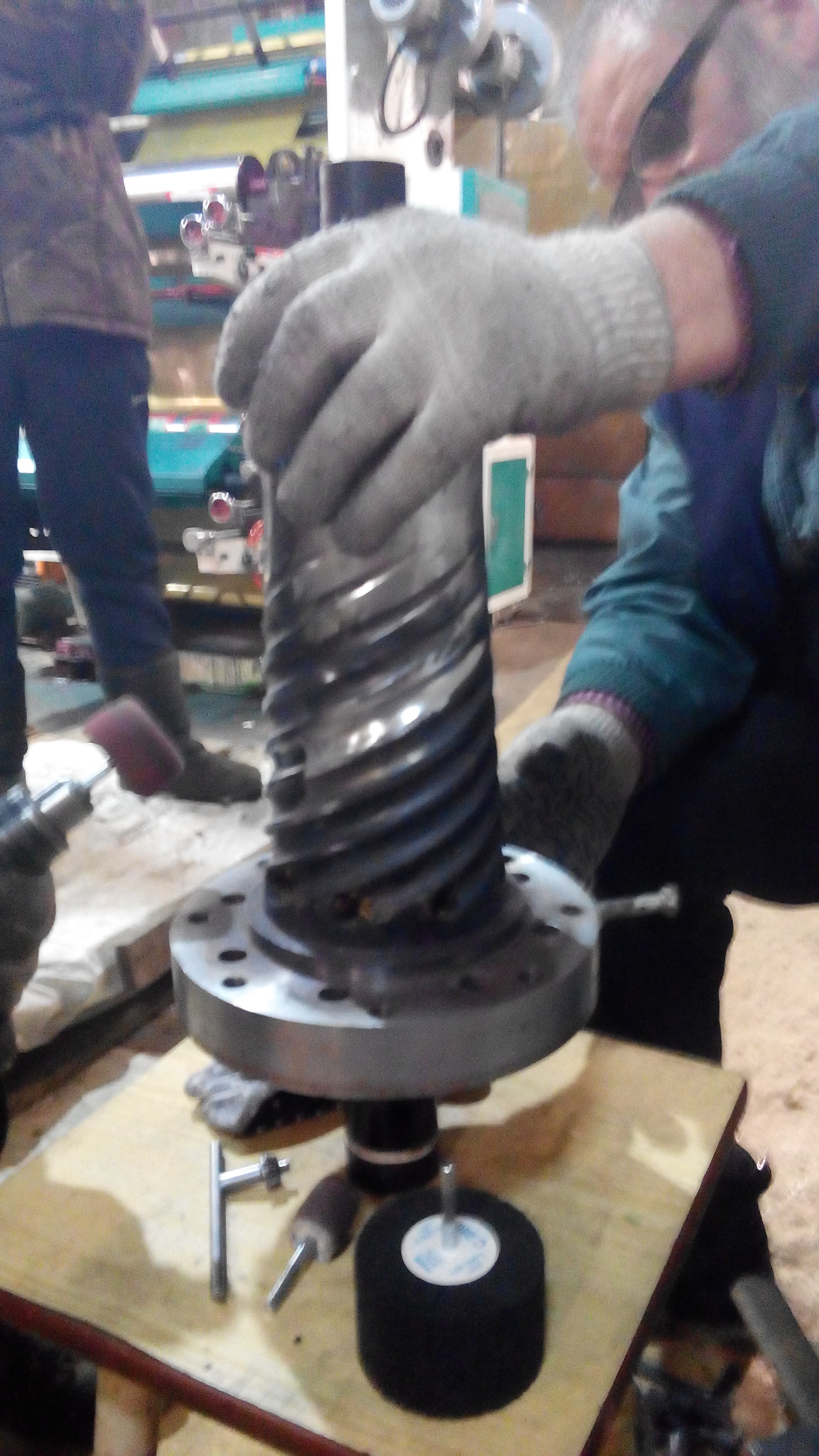

То что равномерно по всему периметру может указывать на забитый спиральный раздатчик.
Могут забиться концевики на раздатчики. Да гемор разбирать низ головы, а что поделать? Жизнь - боль :-):

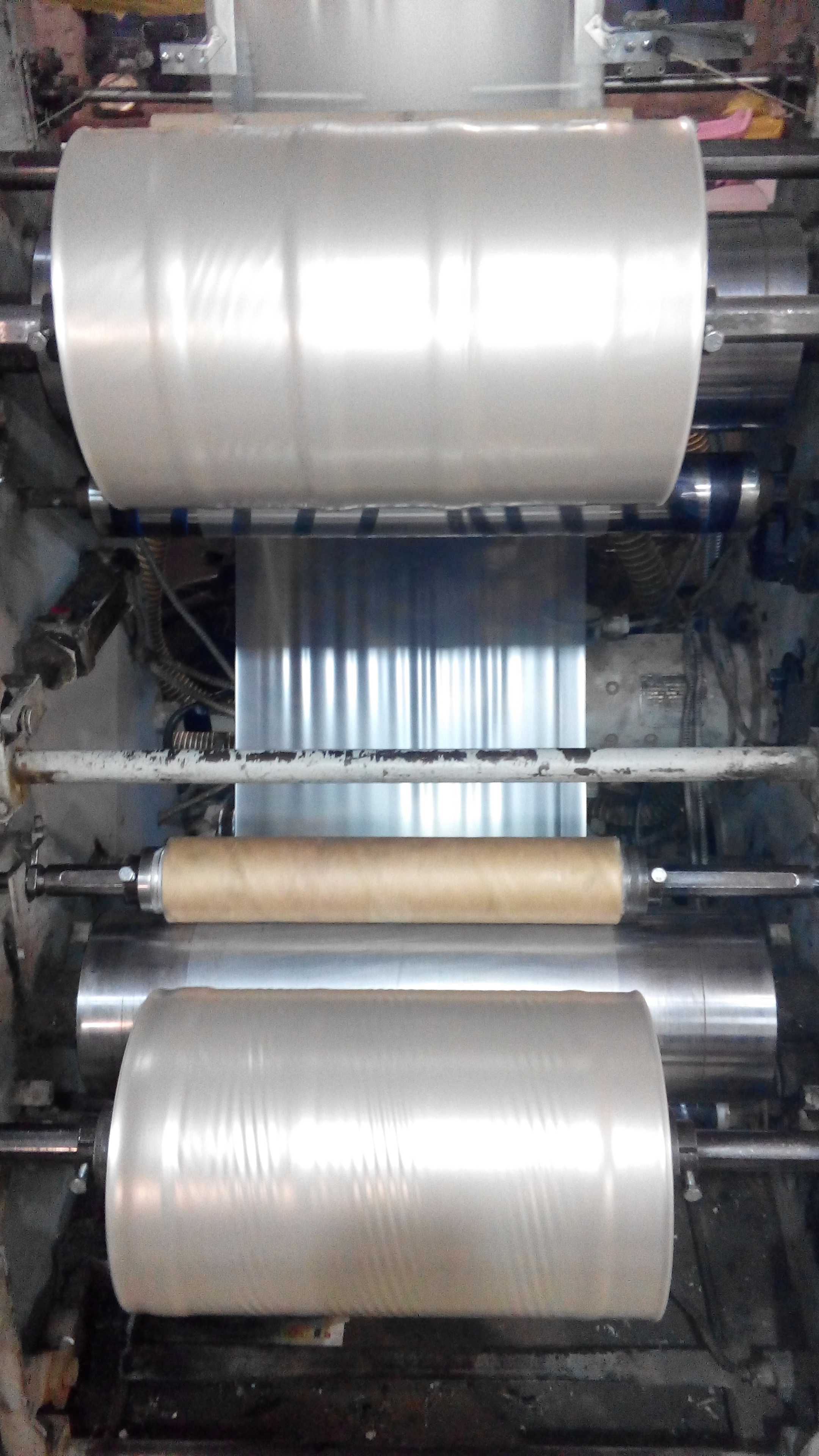

Здравствуйте.
Добрались кое как до спирального раздатчика, да нагар был большой, я поначалу подумал даже что хром отошёл но стали шлифовать нет нагар, хром на месте.
Всё вычистили поставили обратно, но местные утолщения всё равно остались, как раз восемь штук на равном расстоянии и из спирального раздатчика тоже восемь выходов идёт.

Получается как я думаю они не выравниваются в общей массе при движению к выходу дорна, выход же идёт без сопротивления как перед сеткой. Температуры стоят на повороте 187 град. и на нижней голове где спиральный раздатчик 185 град.
У меня была даже такая Кулибинская идея поставить самодельный барьер между нижней и верхней головой под дорн на подобии решётки как в мясорубке чтобы масса упёрлась немого и сделалась более монолитной, но вот какого диаметра отверстия делать не знаю и ещё при этом она будет выходить к дорну как фарш что будем иметь на выходе тоже не понятно.
Вот пока ломаю голову как без вращения головы убрать эти утолщения.
