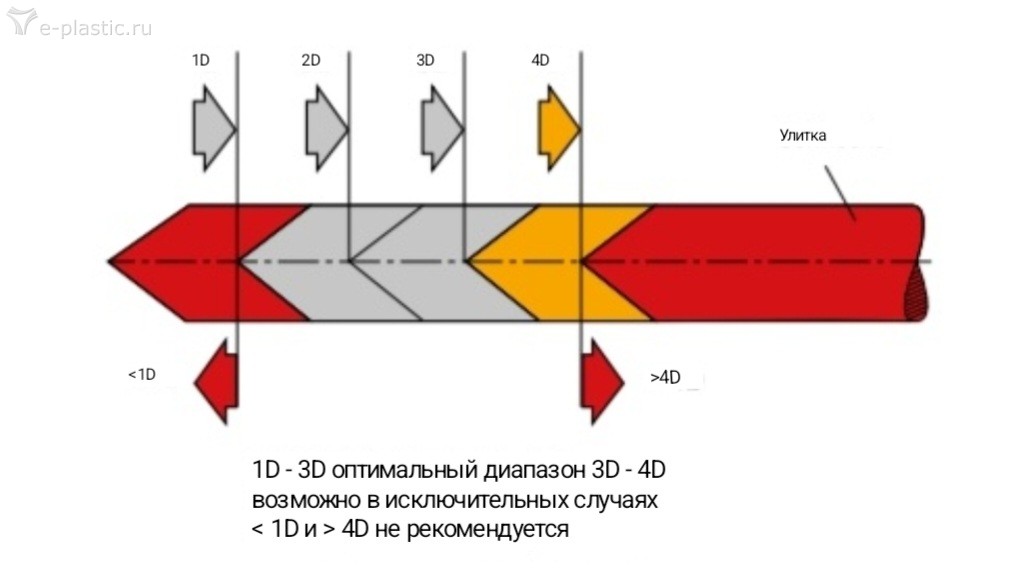

Сообщения: 3455
Поблагодарили: 1429 раз
Re: Небольшой китайский ТПА типа SSF
#19 Сообщение Артур69 » 25 дек 2024, 13:41
Может машина или нет , никто официально не будет рекомендовать объём меньше 1×D . D диаметр шнека. При возникновении проблем из-за долгого пребывания материала в цилиндре, последуют жалобы на производиеля тпа . Мы тоже делали на 100 тонной машине детали которые только пинцетом взять можно. Но это для пробы . Естественно рентабельность 0 от такого производства.
Сообщения: 3455
#20 Сообщение Артур69 » 25 дек 2024, 15:26
Другое смущает. Если изначально знать , что на этом агрегате столько " напильком дорабатывать " , стоит ли оно того ? А сколько там ещё мелкого шрифта, кто знает.

#21 Сообщение Sandy » 25 дек 2024, 15:41
Артур69 писал(а):
25 дек 2024, 15:26
Кстати к предыдущeму. Картинку у Lanxess стащил
Тогда сразу вопрос - какую "подушку" при впрыске вы бы сделали на шнеке 20мм?

#22 Сообщение Артур69 » 25 дек 2024, 15:57
Sandy писал(а):
25 дек 2024, 15:41
Артур69 писал(а):
25 дек 2024, 15:26
10 % от диаметра шнека .
