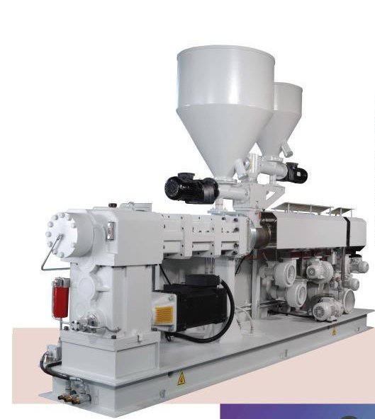

Рассыпался подшипник шестерёнчатого вала, находящегося на стыке верхней и нижней частей вертикальной части редуктора. Шестерни этого вала разбили шестерни нижнего шестерёнчатого вала. При разборке редуктора я наткнулся на незнакомый мне агрегат. Он стоит горизонтально посередине между выходами на левый и правый шнек. Агрегат состоит из шести вращающихся цилиндров с подшипниками. Подшипники были заклинены, а пластмассовые сепараторы поплавлены. Функциональное назначение этого агрегата я не понял. Валы с подшипниками я нашёл от старых редукторов, а вот ЭТОТ агрегат найден не в хорошем состоянии. Могу реставрировать, но нужно знать его функциональное назначение. Микросан в Турции сейчас на каникулах.Надежда только на ВАС.
К сожалению, без сервисников Микросана, вопрос по редуктору мы не решим. Они выходят с понедельника. Можем поторопить и посодействовать, но если у вас есть прямой контакт с сервисом, это хорошо. Судя по описанию, вашу проблему предложат лечить или новым редуктором или новым комплектом шестерен. Не ясно из описания-у вас Микросановский редуктор, Йилмазовский или Замбелло? Какая машина?

А вот чей редуктор, даже не представляю. По сервису наши менеджеры сказали, что Микросан в Турции выходит только в середине сентября. А мне нужен только ответ, что ЭТО за агрегат, какая его функция. Всё остальное сделаю сам.

Китайцы сегодня сказали, что это механизм сопряжения шнеков. Регулятор зазора при увеличении нагрузки. Не знаю, так ли ЭТО.
Производителя редуктора не определил, посылаю фото.
