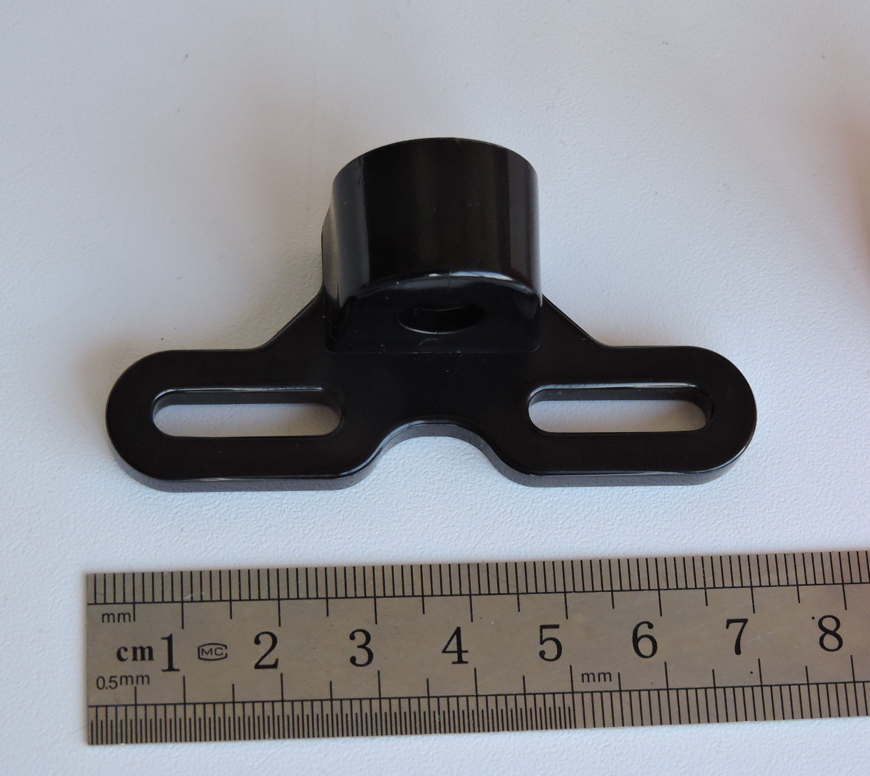

#65 Сообщение Олег Парфенов » 11 апр 2015, 18:16
Новая форма для держателя, Китай. Цена без доставки и растаможки 800 долларов, около 1500 здесь в Нижнем Новгороде.
Материал АБС с ПТР=3, очень "тугой", на выходе из станка как еле разогретый пластилин.
100% геометрия, посадка на трубку с допуском 0,03-0,05 мм, все идеально.
Трубку Ф14мм и длиной 250 мм с внутренней резьбой и элементами крепления может принесу попозже.
Никакого брака, никаких усадок, никакого падения давления на станке, никакого фотошопа на фото, настройка режима литья в пределах 10 отливок, легко.
Воинствующий дилетант с подписью "консультант" не в состоянии понять, как на моем станке льются такие детали, у него это невозможно.

croc
Сообщения: 545
Откуда: ryazan
Благодарил (а): 7 раз
Поблагодарили: 13 раз
Re: Отзывы о Мини ТПА "Твое дело"
#66 Сообщение croc » 11 апр 2015, 20:47
Олег.
Не доходите до бредней. Ваш станок имеет свою нишу.
И слава Богу. Есть клиенты -- радуйтесь.
Насчет АБС. Если вы не в курсе -- очень благодатный материал.
Льется легко, усадки почти минимальные.
На вашем фото, внизу на продольных пазах видны утяжины.
Хвалиться нечем. Насчет СОТОК в размерах, даже на АБС --
побойтесь Бога, даже на нормальных станках, ни кто таких
точностей не даст.
За пол миллиона направляющие должны быть в комплекте.
Насчет точности. У меня одна форма вставленная в блок,
при закрывании на 1 мм прыгает вверх. Нормально работает.
И колонки с втулками держат.
Удачи в продажах.
Кому нужно, могу дать видео простой станок.
Стучитесь в личку.

croc писал(а):Олег.
точностей не даст.
Удачи в продажах.
Стучитесь в личку.
Клиентов мало, но есть. Слава Богу. Я сам был таким же и благодарен тому первому станку. Там вообще не было НИЧЕГО, но это не стало проблемой.
Про АБС. Меня бесят "инженеры." Просто люди с черной завистью и ненавистью ко всему новому.
То у них одно не так, то другое. То это материал не будет перерабатываться, то другой. Была чья-то фраза, что я нетекучий АБС не переработаю. Именно поэтому я разместил то сообщение. Надо их игнорировать что-ли. Но несведущий скажет: не ответил, значит не может. как быть?..
Видны утяжины? Я Вас умоляю, на таких размерах разглядели? Ну тогда ни одной детали не бывает нормальной и все, закончим разговор на этом.
Про комплект. Да не будет, не получается. Деньги не причем. В этом и гибкость моего станка. У меня одна форма длиной 300мм для трубки, другая 30. Реально. Зачем городить полметра "универсальности"?
Сбросил 4 направляющих, поставил 4 других и всех дел, 10 минут!!!
Лучше, наверное, видео сделаю еще одно или мульт-инструкцию.

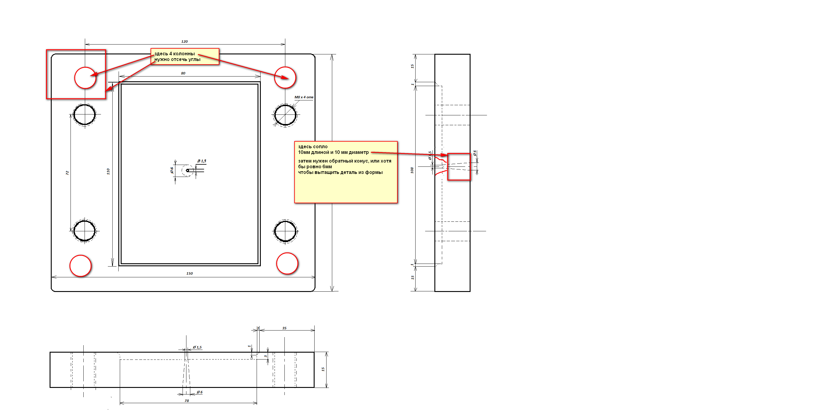

12 апреля 2015 г., 17:26 пользователь Владимир <> написал:
Здравствуйте
А у Вас скайп есть?
Заранее благодарен.
Воскресенье, 12 апреля 2015, 15:55 +03:00 от Олег Парфенов <mail@tvoedelo.ru>:
Здравствуйте,
пояснения в приложении
Пожалуйста, сохраняйте переписку в ответах.
С уважением,
Парфенов О.Н.
ООО "Твое дело"
12 апреля 2015 г., 15:20 пользователь Владимир <> написал:
Здравствуйте
Я сделал чертёж. Он в приложении. Проверьте пожалуйста, правильно ли, установится ли эта деталь ФОД на станок?
Заранее благодарен.

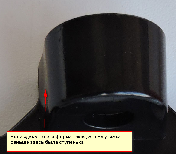

croc писал(а): На вашем фото, внизу на продольных пазах видны утяжины.
никак не могу найти, укажите, пожалуйста, где Вы видите ее?
