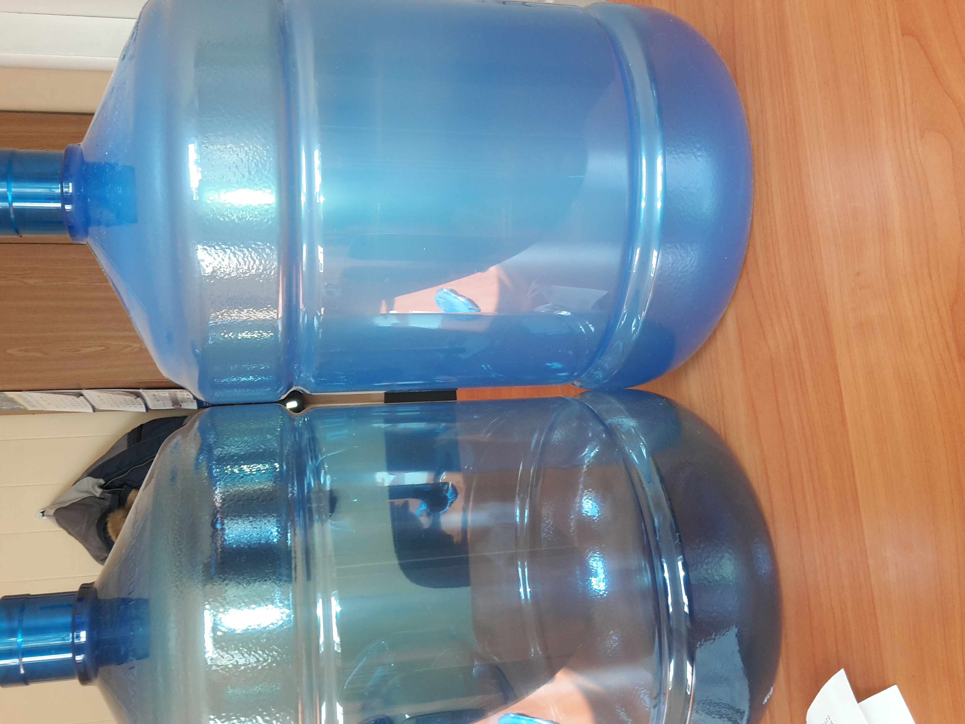

[Здравствуйте проблема такая при производстве бутылки 19л из Пэт на Asb-650exhs тпа то работает нормально то резко мутная (белеют преформы и становятся твердыми)
Разобрали охлаждения матрицы ,меняли чиллер,бункер не чего не помогает сырьё полиэф
Вязкость 0.81 прислали 0.85 такая же ситуация
Машина отработала 3 дня о опять белая бутылка мешки все с одной партии пробывали менять не помогает сушим по 6 часов перед запуском
Может кто что подскажет 😭😲🤕

Теоретически не хватает скорости охлаждения.

Матрицу промыли,чиллера меняли поставили с болие мощным насосом
Машина работает несколько дней о опять
Это была первая мысль что охлаждение
Потом думали сырьё (потому что синеж у нас так же белая бутылка была)
На полиэфе работали около года потом в мае этого года было тоже самое разобрали все что можно не пошло, потом запустили колба прозрачная и проработал до ноября о опять тоже самое

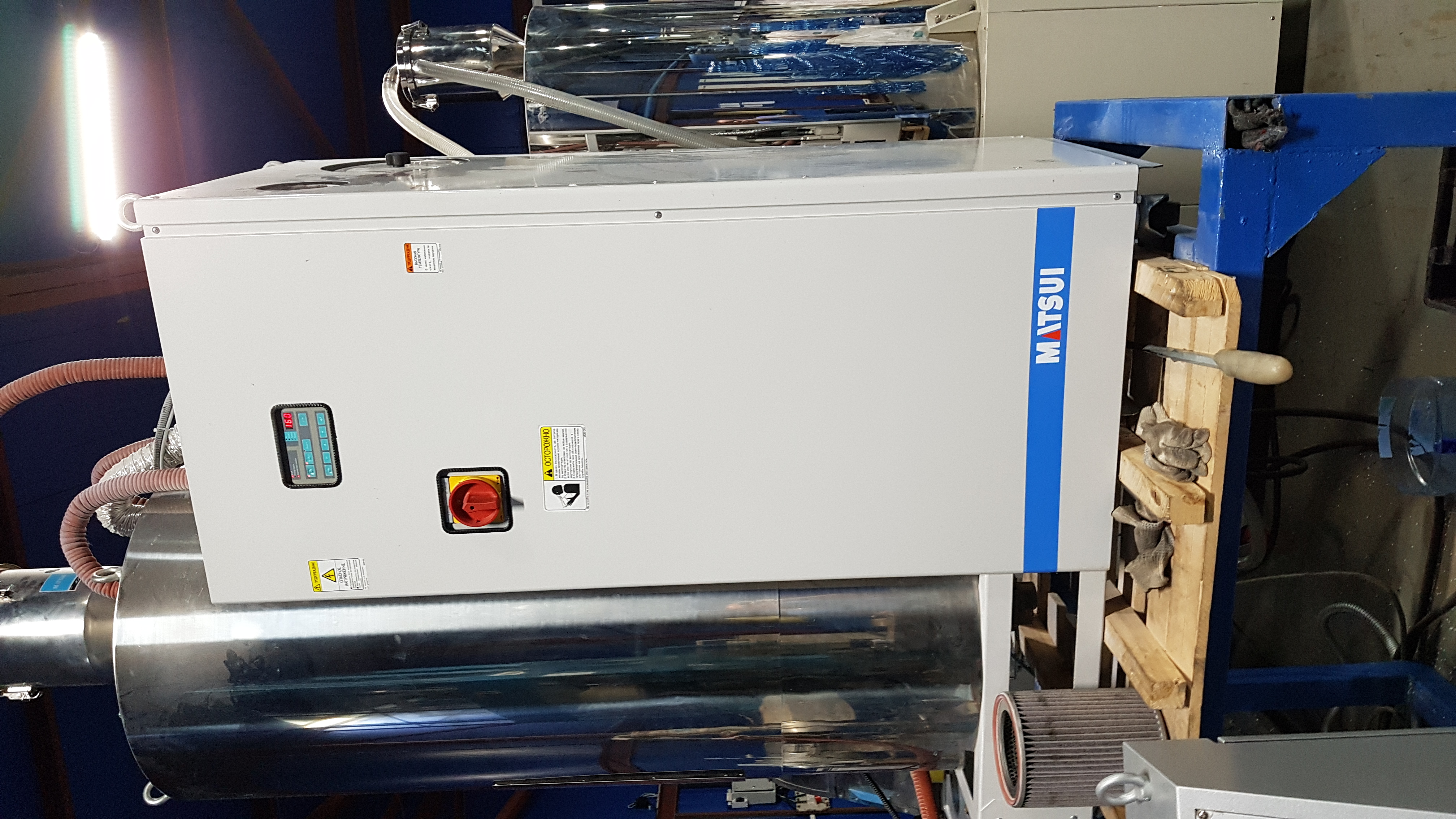

Осушитель воздуха у Вас установлен или пользуетесь только сушилкой?
Какая температура сушки? Какой объем сушилки?

Бункер 300 кг с осушителем воздуха температура 160г сушка 6 часов

Муть на каком этапе появляется - литья или выдува?
1. поменяйте сырьё на какое-нибудь импортное - типа jade или sabic или хотя бы другого производителя. Причина может быть в низком/нестабильном содержании ИФК в сырье. Из гомополимера такую бутыль получить прозрачной было нереально.
2. Для проверки сушки - неплохо бы сделать анализ вязкости материала нормальной и мутной бутылок - если одинаковая - проблема не в сушке.
3. Смотрите другие внешние факторы - влага/конденсат, сквозняки, влага в сжатом воздухе, сушка (доводилось даже с дырявыми теплообменниками - конденсаторами в сушилке сталкиваться). Посмотрите = может мутная начинает идти перед переключением колонн сушилки на регенерацию - уменьшите цикл/меняйте адсорбент.
Хранение сырья - может оно в разных мешках по разному воды нахваталось (из-за хранения, завязки и т.п.) или набирается конденсата в цеху при завозе из холодного склада....

Здравствуйте Это Oscar меня на сайт не пускают
Мутная на стадии литья дальше смысла нет погонять

Бункер бы весь разобран

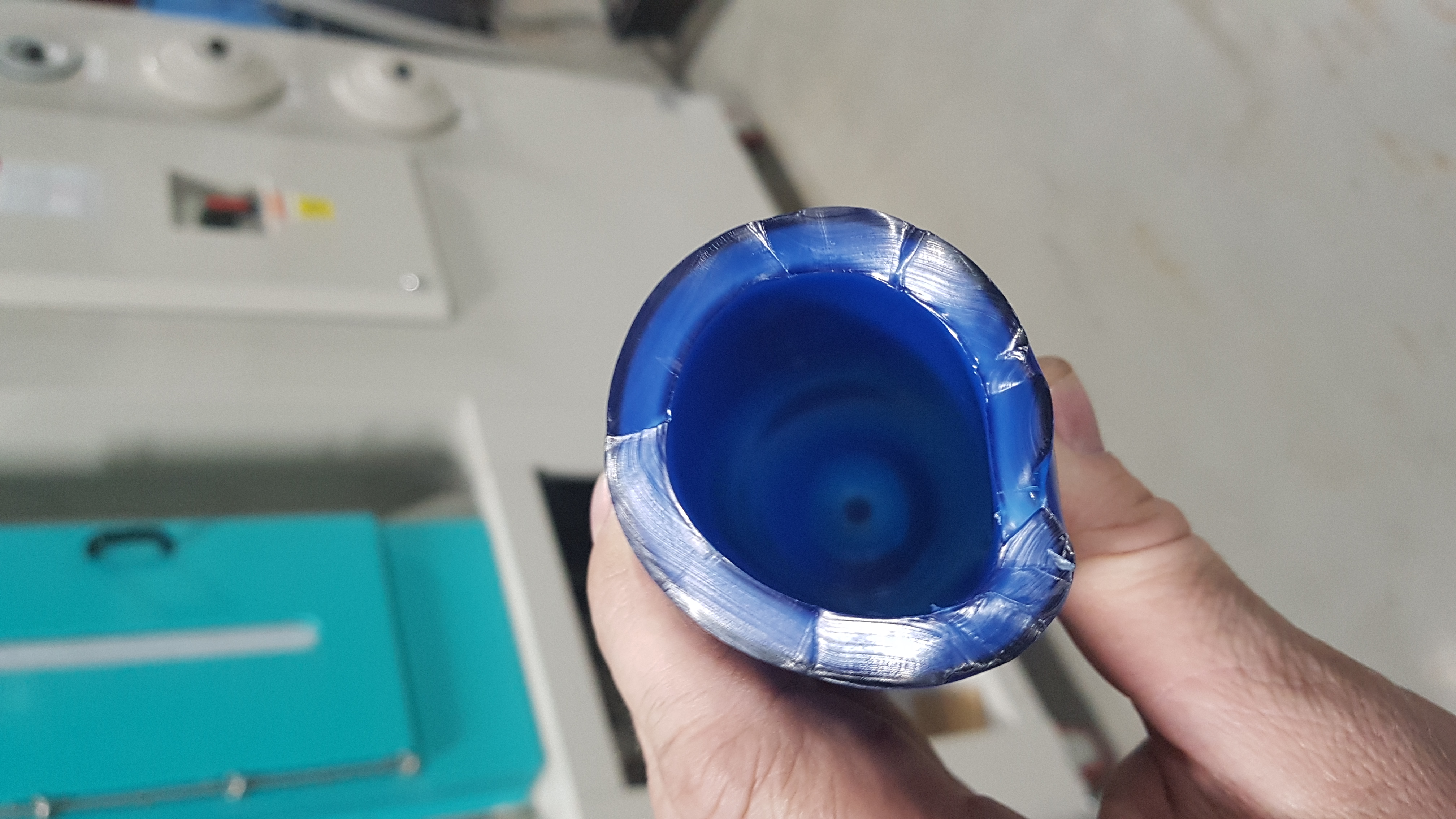

Срез колбы

Судя по разрезу - мутнеет средняя часть, которая охлаждается медленнее. Вряд-ли проблема с сушкой.
Если уверены в оборудовании - меняйте сырьё на другое. Это, если что, потом можно сработать и подмешивая понемногу, процентов по 5.
